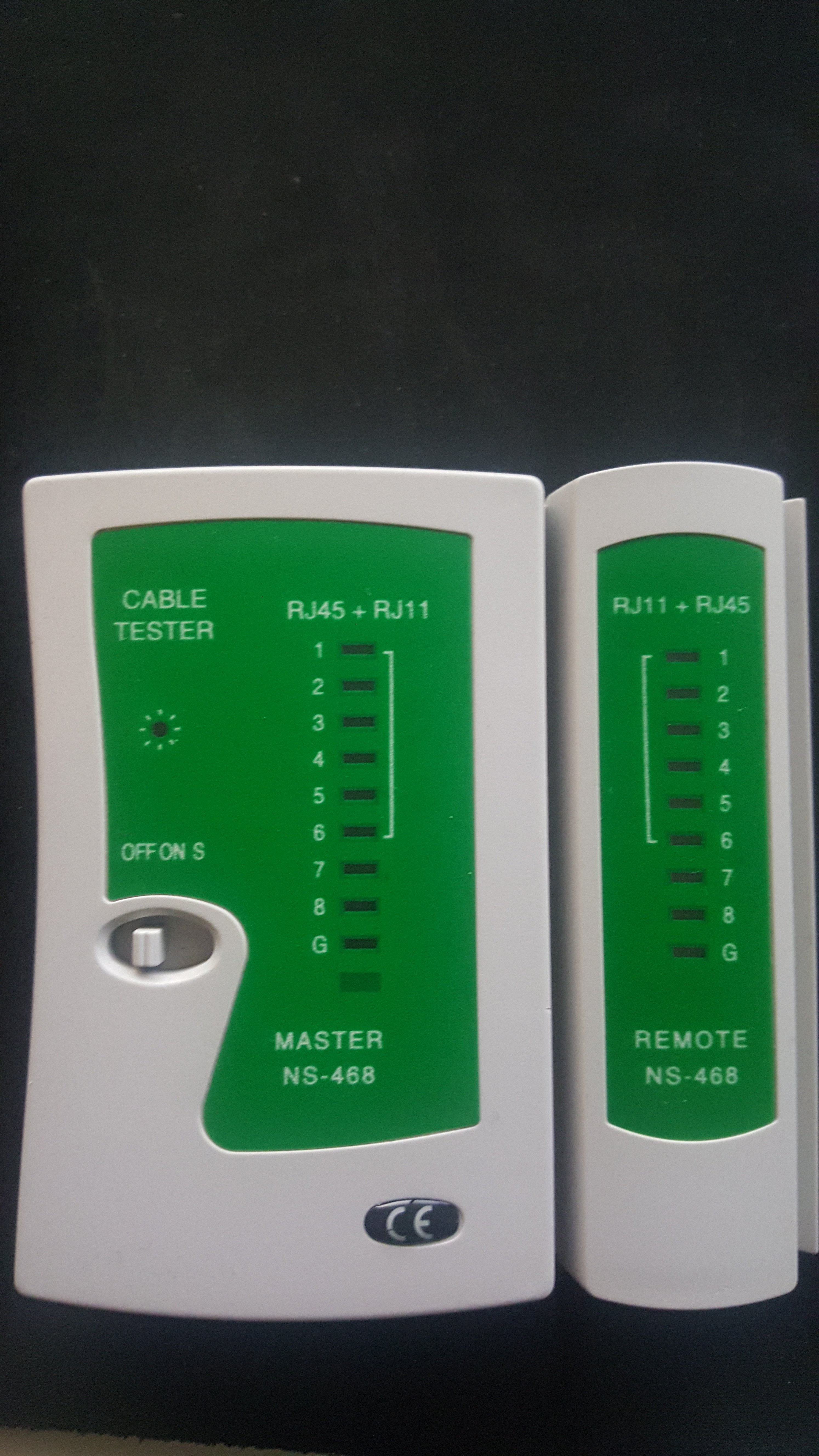

Ich glaube ihr denkt ich hätte die Ader wild durcheinander gelegt.
Das ist nicht der Fall. Alle Adern haben den selben Start und das selbe Ziel. Lautkabeltester stimmt es auch.
Soeiner ist das.
@Twostone Doch das ist mir aufgefallen doch es ist ja auf beiden Seiten diese Belegung von A oder B. Wenn es jedoch auf beiden Seiten "falsch" ist ist es im Endeffekt ja wieder richtig.

Nein. Wenn Du einfach der Reihe nach die Adernpaare verbindest, dann gibts kein GBit. Fertig. Nimm A oder B. Aber nimm eine von beiden Varianten.
Ok. ich probiers einfach mal so wie ihr sagt wenns dann klappt ist ja alles gut, wenn jedoch nicht bin ich wohl einfach zu dumm dafür.
Tut mir leid für die unnötige Diskussion die ganze Zeit. Hat geklappt ich verstehe zwar trotzdem nicht warum das so ist aber damit muss ich wohl leben.
Vielen dank an alle.

schau dir nochmal die grafik in post 19 an
ein adernpaar muss auf pin 3 und 6 gelegt werden, wenn du das so machst wie du es gemacht hast (aderrpaar 1 auf pin 1+2, ardernpaar 2 auf pin 3+4, usw.) dann verursachst du damit eine störung in der signalübertragung

Ein 10€ Kabeltester prüft nur ob der Stromkreis vom Tester über eine Ader zum Terminator und über eine andere Ader wieder zurück geschlossen ist. Ob das dann korrekt grün+weiß war oder grün+blau, weil die Reihenfolge vertauscht ist, kann der Tester nicht sehen, weil er nur guckt ob die 9V der Batterie durch 2 Adern gehen.
