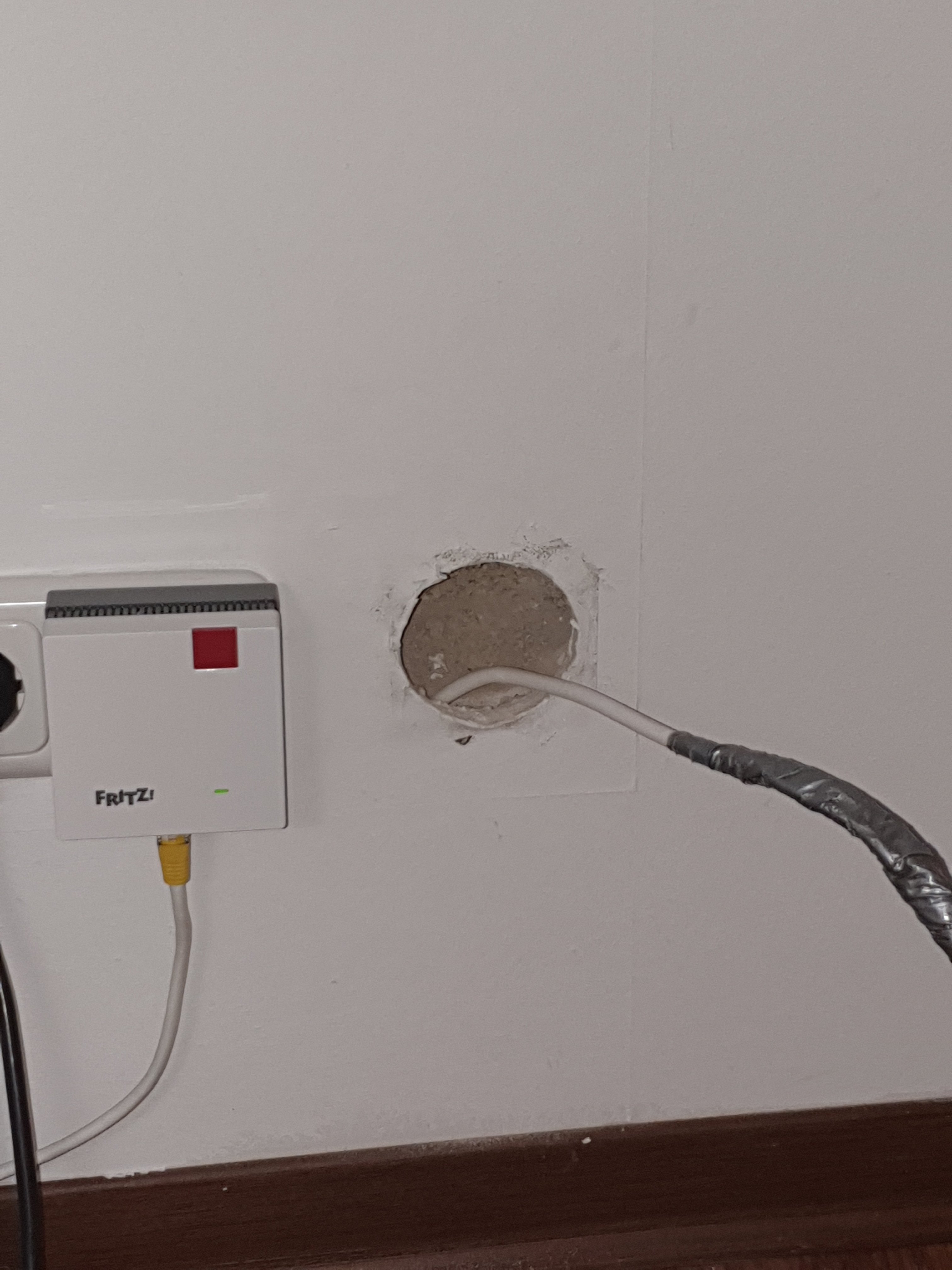

ich möchte gerne ein Cat 7 Kabel an einem alten Coax Kabel(kann weg) durch ein Leerohr von meinem Dachboden bis in den Keller ziehen. Das Rohr ist ca. 10m lang und hat einen Innendurchmesser von ca. 1,6cm. Das Coaxkabel bewegt sich jedoch kein Stück. Was die Situation noch erschwert, der Anfang des Leerrohrs(Auf dem Dachboden) liegt irgendwo in der Wand, weshalb ich kein Spüli oder andere Arten von Gleitmittel in das Rohr kippen kann.
Die Bilder zeigen das Coax auf dem Dachboden:
[IMG]https://www.elektrikforum.de/data/attachments/22/22018-7ea380857af299e1dfd2e49ec15643dd.jpg[/IMG]
[IMG]https://www.elektrikforum.de/data/attachments/22/22017-b53656d95ad8b0a612ee667b60fcf3c0.jpg[/IMG]

Wenn sich das Koax bei 16mm Leerrohrdurchmesser und 10m Länge nicht bewegt würde ich auf eine Dose dazwischen tippen - inklusive Einbaudose mit Zugentlastung dran. Oder mehr als eine Kurve. Wenn du den Verlauf des Leerrohres kennst würde ich da mal abklopfen ob ggf. eine Dose hinter einem Möbelstück verschwunden ist oder einfach mit Deckel geschlossen und übertapeziert wurde.
Das Leerrohr ist durch ein nachträglich installiertes Aluminimrohr neben dem Ablaufrohr der Dachrinne Angebracht. Daher ist es nicht möglich, das eine Zwischendose existiert
ganz blöd gefragt: mal versucht von der anderen seite zu ziehen?
Hatte mal den fall, das jemand am coax nen "deckel" befestigt hat, um zu verhindern, dass er zu weit zieht ;)
Reaktionen: der Unzensierte
Enge Kurvenradien? Womöglich erst nach dem Einziehen des Koax angelegt? Dreck reingerieselt? Welche Art Koax, wie starr/flexibel ist das was du greifen kannst? Manche dieser Kabel härten mit der Zeit nach, weil sich die Weichmacher verflüchtigen. Da gibt es hunderte Möglichkeiten warum sich das nicht bewegt. Ohne Kenntnis der örtlichen Gegebenheiten wird das schwierig.
ablaufrohr, dachrinne? außen? schön rein betoniert zum abdichten?
Das Koaxialkabel besteht aus einer weißen Außenschicht, wie auf dem Bild ja schon ersichtlich ist. wenn man das Abisoliert, sieht man das es nur 1-fach abgeschirmt ist. Unter der Abschirmung befindet sich dann eine Art Gummistrang, indessen Mitte ist dann der Kupferdraht

Auf beiden Bildern ist kein Leerohr zu sehen. Man kann erkennen, das Gipskartonplatten vor einer massiv Wand sind. Da der Abstand gering ist, sind die vermutlich angeklebt, mi Ansatzkleber. Das Kabel wird also fest sein wg. des Ansatzklebers.
Das wird also nix werden, mit dem Kabel einziehen. Kauf dir einen moca Adapter Set.

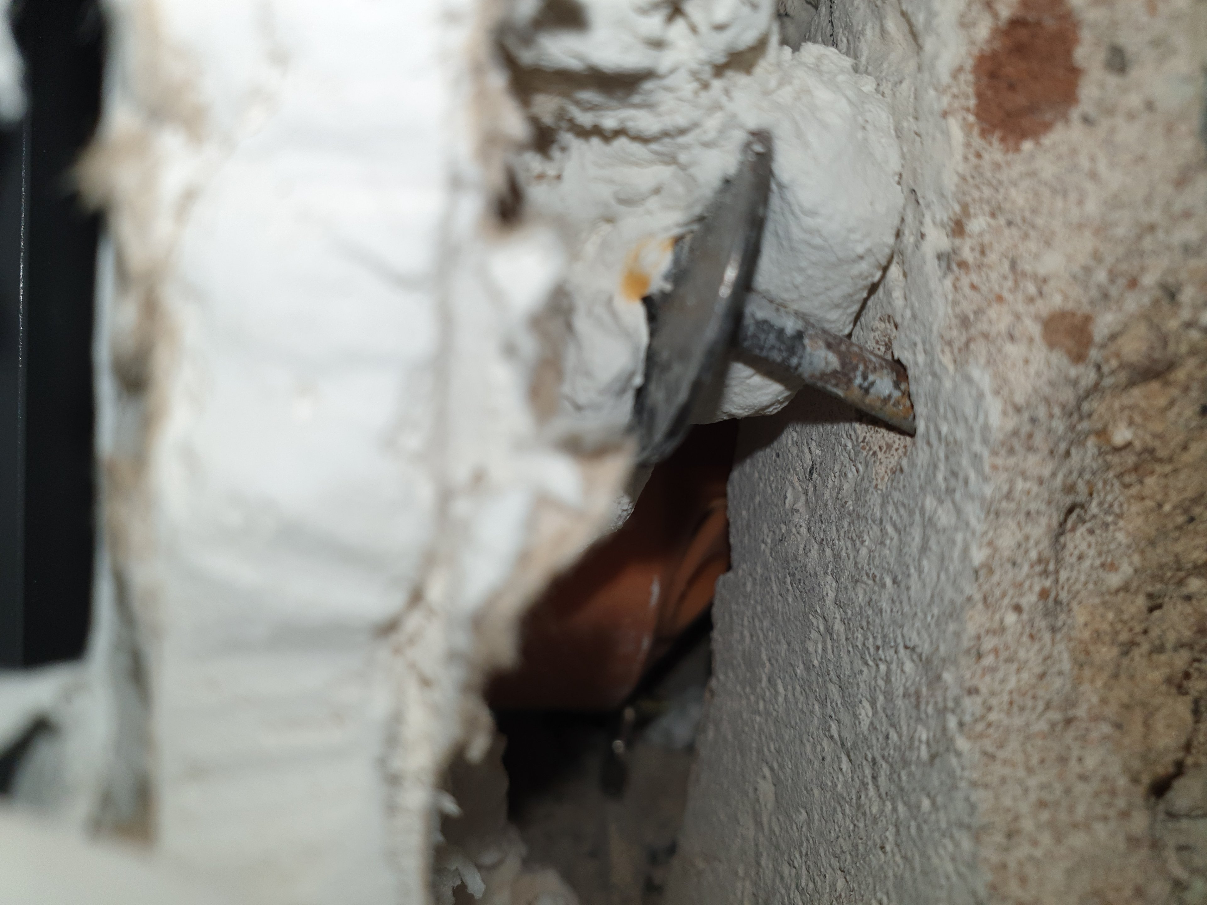

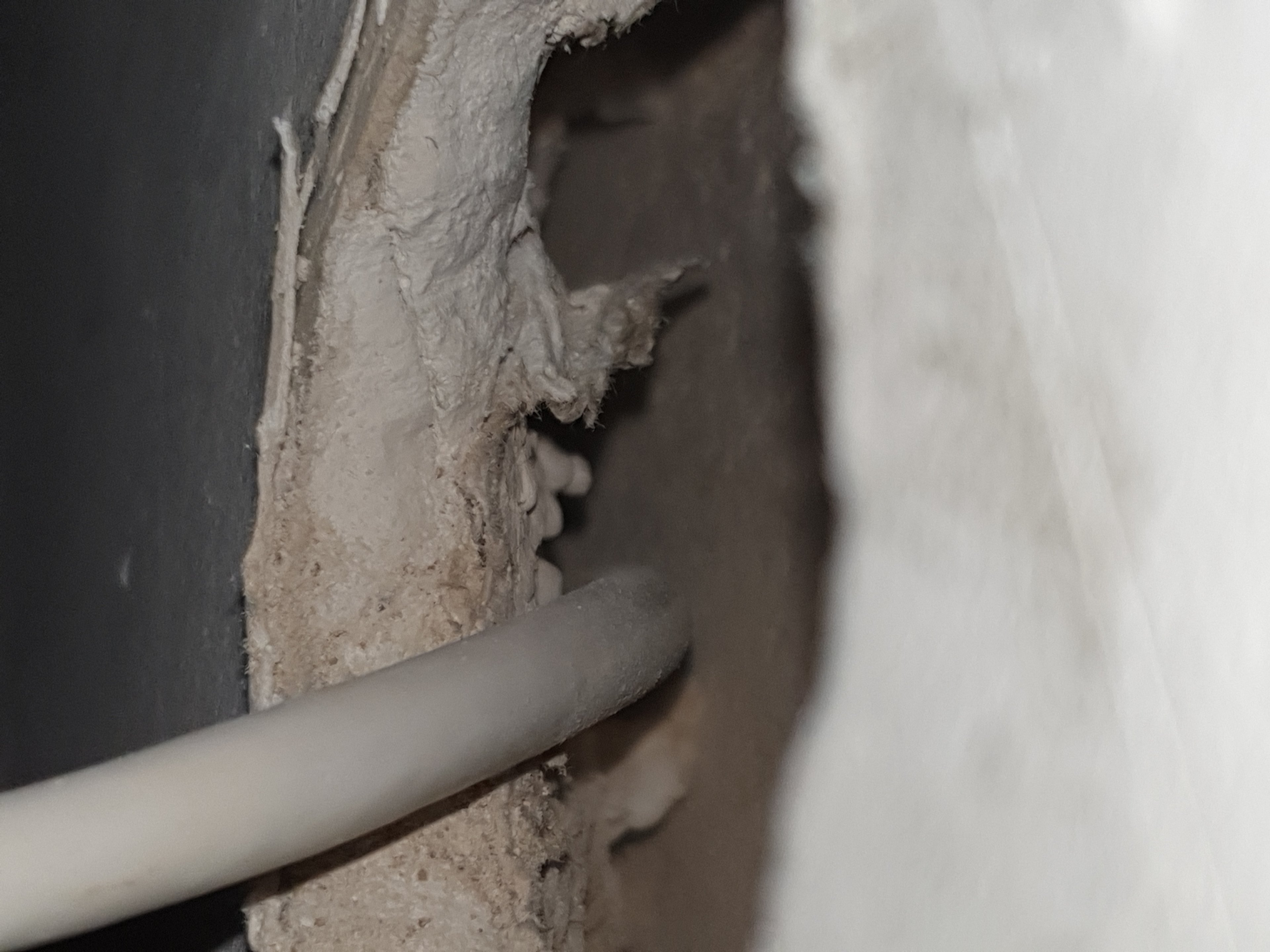

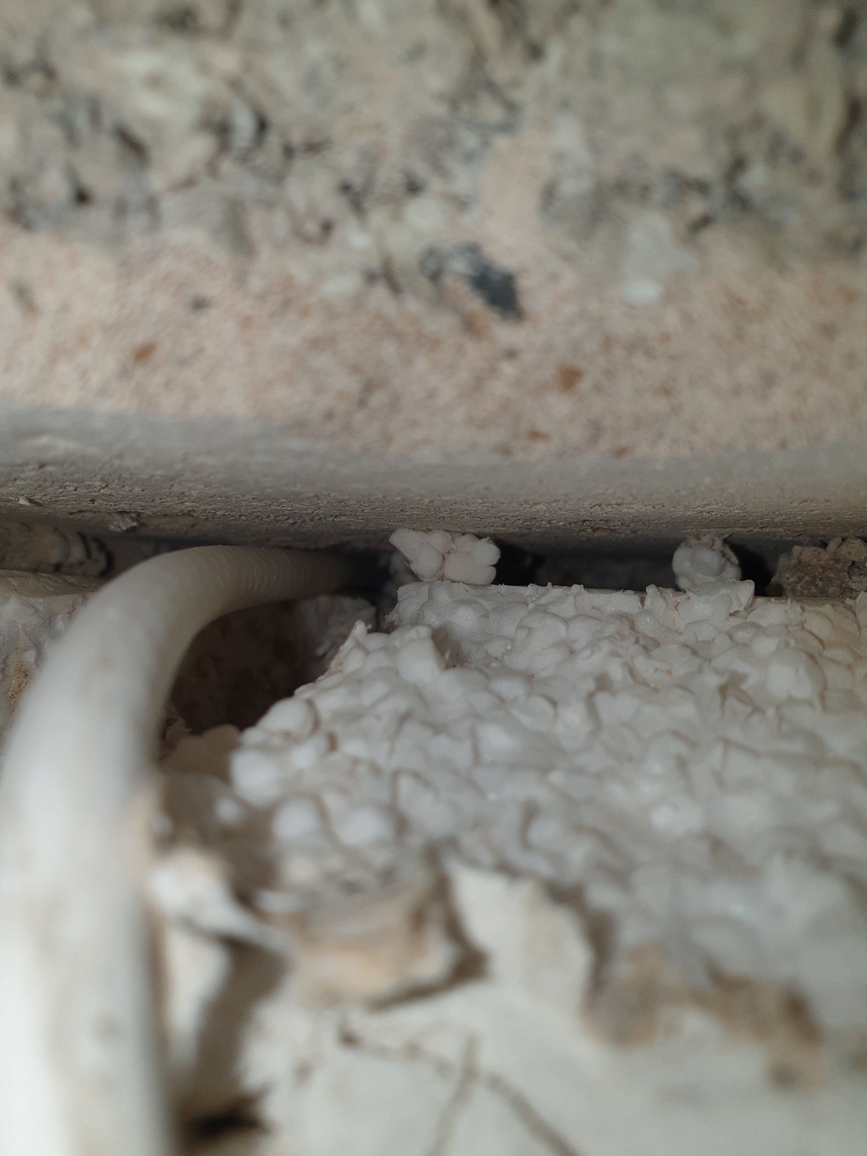

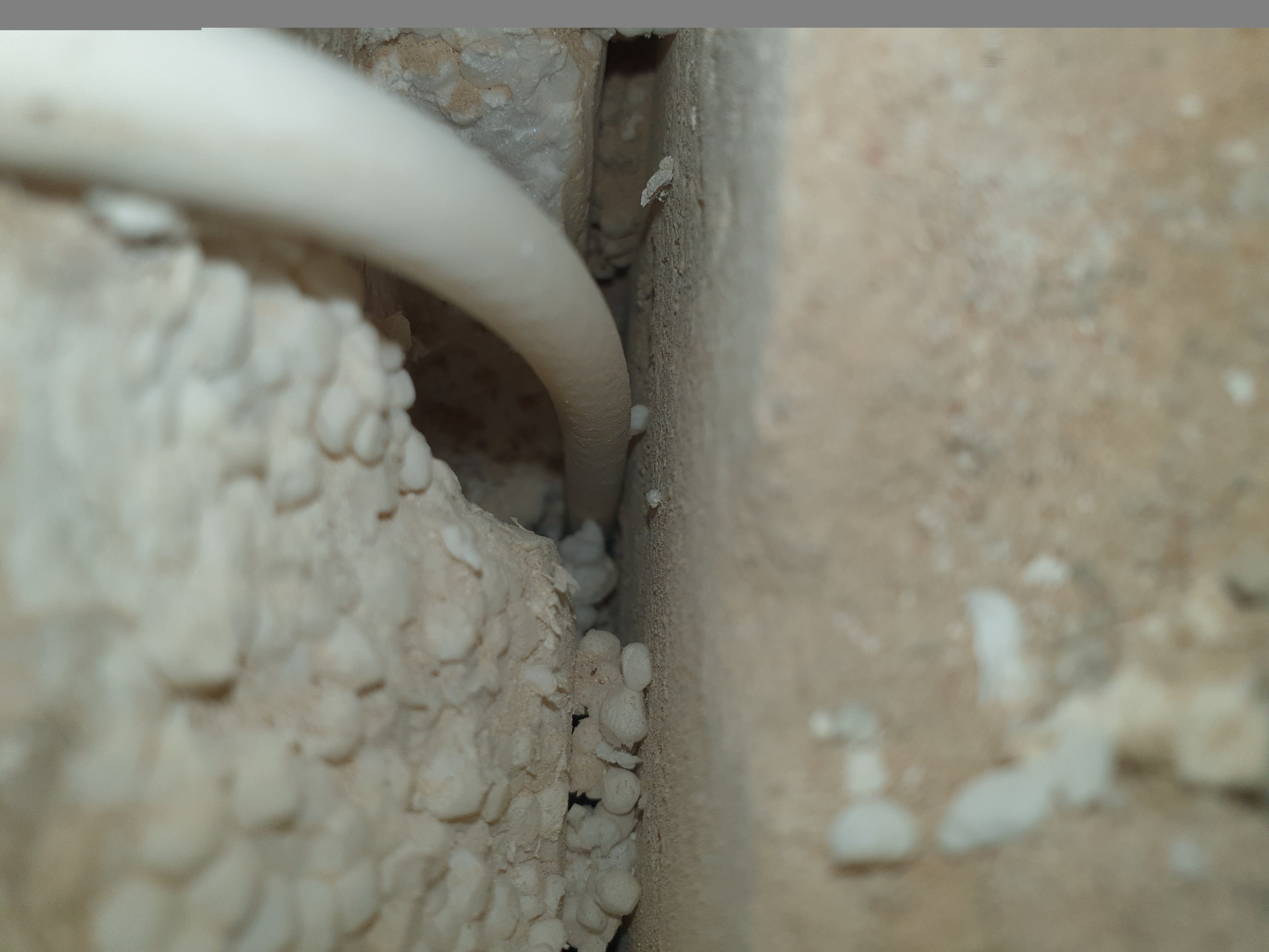

Habe mir mal ein anderes Handy geschnappt und neue Fotos gemacht:
habe links(in richtung der Steckdose) auch diese Art Nagel gefunden

Das Kabel ist mindestens zwischen der Isolation & der Wand verklemmt. Das kannst du vergessen.
Reaktionen: kieleich und Paxter

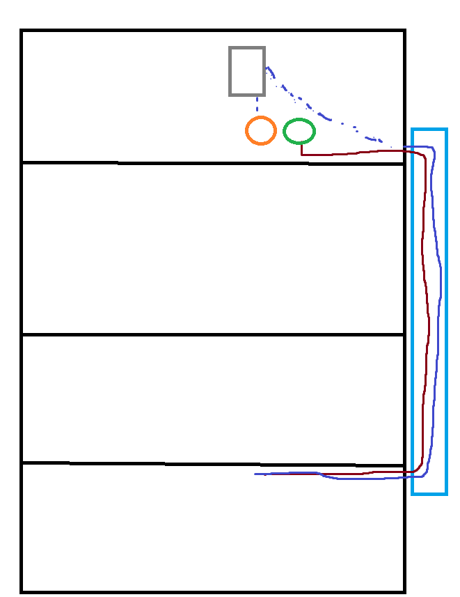

Habe mal noch ein bisschen recherchiert. Da das Koaxialkabel ja senkrecht in dem Schacht hängt, muss es ja am obern Ende eine Art Zugentlastung geben? Wenn man an dem Kabel zieht und Schiebt(am oberen Ende), dann hört man auch wie dieses hinter der Gipskartonwand verläuft. Hinter der Fußleiste habe ich auch so eine Art Tackernadeln im Gipskarton gefunden(falls das auf irgendeine Art von Befestigung hinweist?).
Zeichnung:
Hellblau = Rohr durch das die Leerrohre verlaufen
Rot = Koaxialkabel im Leerohr
Dunkelblau = Stromleitung im Leerohr
Grau = Sicherungskasten vom Dachboden
Orange = Doppelsteckdose
Grün = Koaxial-Dose

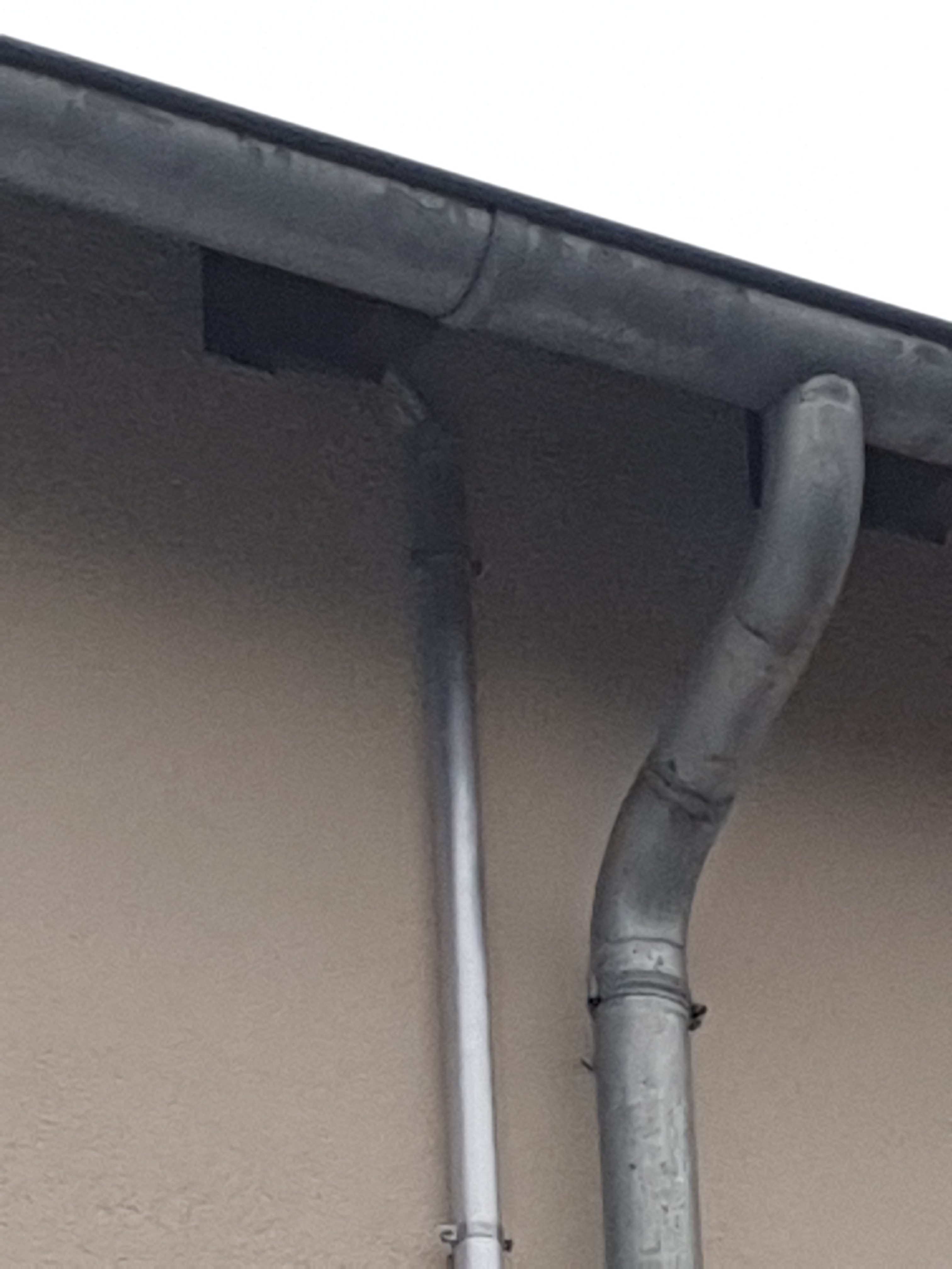

Das Bild zeigt das Rohr und die beiden Leerohre von Außen
Macht die Abschottung/Putz oder so...
Auf dem Foto ist ja zu sehen, das das Leerrohr außen frei liegt und mit Schellen befestigt ist. Oben sind ja die 2 Kabel zu sehen. Da die also von außen rein kommen, gehe ich davon aus, das das Bohrloch der 2 Kabel verschmiert/verschlossen ist. Sonst würde Zugluft nach innen kommen.
Was sich nicht erschließt ist das rechteckige Loch in der Wand unter dem Dachüberstand. Oder ist das der dunkle Dachsparren?
Du wirst also mal eine Leiter außen anstellen müssen um zu schauen was dort in dem Loch ist.
Mach mal ein besseres Foto auf dem man was erkennen kann. Vielleicht mal mit Blitz, damit es besser ausgeleuchtet ist. Oder mit Taschenlampe ausleuchten, das Loch.
Das "rechteckige Loch" ist ein Dachsparren
