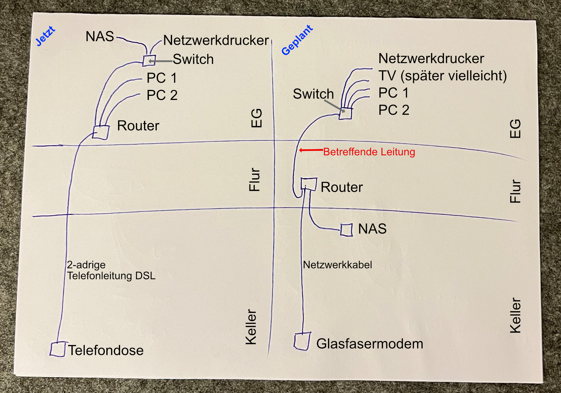

Folgendes ist gegeben:
Unser Router steht im Arbeitszimmer. Dahin führt eine 2-adrige Telefonleitung, die an den Router angeschlossen ist. Vom Router dann zu zwei Desktop-PCs und einem Netzwerkdrucker sowie zu einem NAS. Später folgt dann noch eventuell ein internetfähiges TV (bisher nicht geplant). Einen 5-Port Gigabit-Switch von D-Link verwende ich bereits seit neun Jahren ohne Probleme.
Nun kommt dieses Glasfaser ins Haus und da die 2-adrige Telefonleitung zum Router nicht mehr reicht, soll der Router zusammen mit dem NAS in den Keller. Statt der Telefonleitung möchte ich LAN-Verlegekabel ziehen.
Ein bestelltes Cat6a-Kabel (beschriftet als Cat7) mit 6mm Durchmesser (AWG 26) habe ich hier, was allerdings sehr dünn ist. Die Kupferadern sind nur 0,4 mm dick. Es passt gerade so doppelt durch die Wand.
Dann probierte ich ein Cat7-Kabel von VOKA-LAN. Das ist ein AWG23 und passt einzeln ebenfalls durch.
Was würdet ihr machen? Die beiden dünnen Cat6a-Kabel oder ein gutes Cat7? Das Cat7 macht einen hochwertigen und stabilen Eindruck und wirkt "vertrauenswürdig".
Ansonsten würde ich eher das Cat7-Kabel verlegen und dann mit dem Switch arbeiten. Oder?
Meine Hauptsorge: Kommen die Geräte und der Switch damit klar? Die beiden Rechner sind reine Bürorechner, eines mit VPN vom Arbeitgeber.
(Ich möchte später die Dosen mit Keystones machen. Die Leitungslänge beträgt etwa 2 Meter)
Übersicht Jetzt und Geplant
Nimm ein CAT7 Kabel, reicht vollkommen aus.
Ja, würde ich so machen.
Reaktionen: Dermitlinux, Majestro1337, Moulder und eine weitere Person
Kommst du an diesen Durchstoss im Keller jederzeit dran oder wird das wieder zugemacht?
Du kommst jederzeit dran: Nimm das CAT7 und falls etwas kaputt geht kannst du es jederzeit tauschen.
Du kommst da nur schwer dran: Wäre die Überlegung einer "Backup" Leitung evtl. nicht verkehrt und du
kannst die beiden CAT6 legen (natürlich vorher testen).
Frage:
Warum Router nicht im EG lassen und von GF Modem direkt das Kabel in das EG ziehen, so wie es jetzt schon ist ?
sprich du ersetzt nur dasTelefonkabel, was aktuell liegt gegen ein CAT7 Kabel. Der Rest bleibst so wie er ist bis auf den Router.
Geringster Aufwand, Setup bleibt größtenteils bestehen und wird nicht verändert, da du ja damit keine Problem bisher hattest, sollten dann auch in Zukunft keine auftreten.
Reaktionen: d3nso und Key3

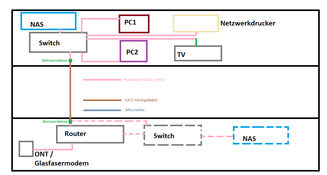

wenn du es nach der Abbildung rechts machst, hast du nur einen Uplink für alles
stattdessen Kabel vom ONT bis zum Router ins EG und alles direkt an den Router
Endgeräte die wenig / kaum Bandbreite benötigen kannst du hinter 'nen Switch hängen
Ich schließe mich hier Sebbi an und würde noch eine Stufe weiter gehen (natürlich in Abhängigkeit des Aufwandes des Kabelweges den ich nicht kenne bei dir).
ONT im Keller, LAN bis zum Platz des Routers, dann bleibt alles so wie es ist quasi, ontop ggf. noch gleich eine Glasfaser einziehen für den Fall das man auf eine Fieberbox umsteigt in Zukunft.
Sollt der Router im Keller bleiben sollen, dann auf jeden Fall 2 Leitungen (1x Reserver oder Rückweg für den Fall der Fälle)

Ergänzend noch dazu gesagt: wenn du es richtig stukturiert machen willst, dann hier mal einen Vorschlag, die Alternative nur, wenn dein Keller trocken und staubfrei ist

Danke für eure vielen Antworten.
Der Keller ist trocken und staubfrei.
Der Vorteil ist, wenn ich den Router in den Flur (über dem Keller) montiere, dann habe ich im ganzen Haus gutes WLAN und das NAS steht im Keller, wo ist auch bei Havarien besser geschützt ist.
An die Leitung komme ich sehr gut heran und kann die auch später ohne großen Aufwand austauschen.
@Sebbi
Dein Vorschlag ist doch wie meine Idee, nur dass der Router im Flur steht. Und davon ein Kabel direkt zurückgeht zum NAS. Oder?
Ja genau.
Dabei benötigst du dann aber generell 2 Kabel.
1x vom Modem (Keller) zum Router (Flur)
1x vom Router (Flur) zum NAS (Keller)
Vor dem NAS kann auch, falls notwendig, ein Switch platziert werden.
Edit:
Ok, hatte ein falsches Bild im Kopf.
Wenn der Router im Keller platziert wird, so wie @Sebbi gezeichnet hat, benötigst du vom Keller zum Flur auch nur ein Kabel.
@Dermitlinux
Würde den Router aber im Flur hinstellen, wenn du dadurch eine bessere WLAN-Abdeckung hast. Sprich so wie du im Anfangspost gezeichnet hast
Quasi, aber ich würde den Router nicht in den Flut stellen.
Außerdem wenn du Netzwerkkabel verlegst, benötigst du Netzwerkdosen (nein, einfach Stecker an beiden Enden machen ist pfui! Und auch Keystones sollten zumindest schön in Wanddose untergebracht werden).
Bei deinen Vorschlag würdest du 2 Netzwerkdosen im Flur, eine in Keller und eine mit EG benötigen. Also 4.
Wenn du deinen Router im EG lässt oder meinen 2. Vorschlag bei entsprechenden Voraussetzungen annimmst, brauchst du nur 2 Stück für die Verbinung Keller <-> EG.
Im Allgemeinen würde ich auch nicht das NAS direkt an den Router anschließen, sondern den Router immer an einen Switch und daran das restliche Netzwerk, so das am Router nur ein LAN Port belegt ist (2 wenn es die Verbindung zum Glasfasermodem erfordert). Kein muss, aber im Zweifel erhöht das sogar den Durchsatz zum NAS, jenachdem wie das Switching Router realisiert ist.
