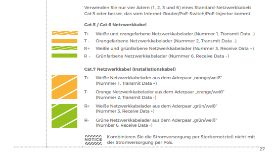

Vielleicht schreibst du mal um welche Türklingel es geht?
Keine Ahnung was die unbekannte Klingel macht - bei 100 Mbit/s (4 Adern) werden Adern 1,2, 3 und 6 benutzt.
So ist es.
Hier noch farblich, bei Doorbird D1101V

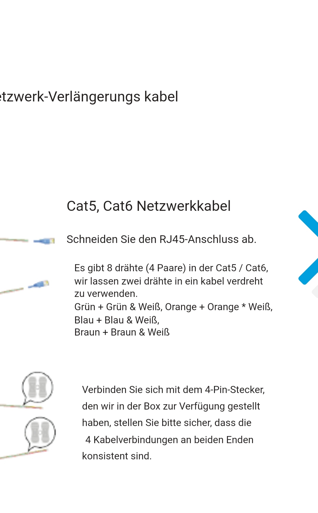

Der Vollständigkeit halber, und ja, sorry, ich hatte vergessen das Modell zu nennen, hier die Klingel, um die es sich handelt:
https://www.amazon.de/dp/B083QD2Z7V/ref=cm_sw_r_cp_apa_i_2IZrFb1HM54DD
Im Handbuch sieht die Passage dann so aus:
Ich schließe also daraus, dass ich jeweils ein farbiges Twisted Pair zusammen in eine Wago-Klemme packe und mit der entsprechenden Farbe des 4-adrigen Kabels verbinde. Und natürlich verkabele ich am anderen Ende auf die gleiche Art.
