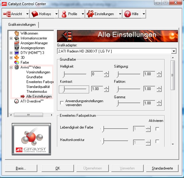

Wenn man über HDMI an den LCD geht ist AVIVO Video irgendwie abgeschaltet man kann es nicht einstellen...Ist das normal oder ein Bug?
einige einstellmöglichkeiten sind auch irgendwie seltsam.
z.b. scaling options kann man net einstellen und LCD overdrive
habe nun den 8.4 installiert... dasselbe.. alle einstellungen unter AVIVI Video im CCC sind nicht änderbar
Scalieren funktioniert nun jedoch

hab oben nochn screen gepackt damit man sieht was genau nicht einstellbar ist und AMD an die CCC Crew nen Ticket gesendet.
Ok da meine Karte nunmehr garnicht mehr erkannt wird (aber bild gibts noch) musste ich ne andere holen...
Und zwar die fast baugleiche Ultimate. Die ist Passiv und hat au der Rückseite keine Speicherbausteine also nur 256MB.
Jetzt gehen alle einstellungen, lag also wohl nicht an einem Treiberbug sondern die Karte war wohl von vornherein etwas defekt und hat sich nun verstärkt als ich nen Kühler wechseln wollte... (sie also nochma ausbaute und wieder rein)
