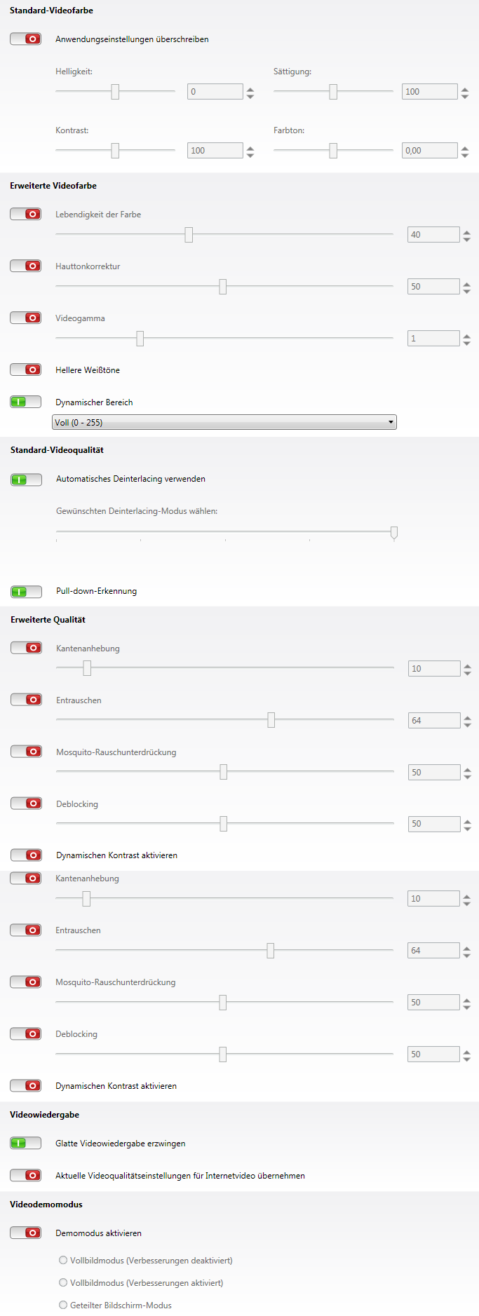

Hi,
ich hab eine HD6850 und folglich auch den AMD Treiber und das Catalyst Control Center installiert.
Unter "Video --> Videoeinstellungen" hat man ja unglaublich viele Möglichkeiten. Wie muss ich das Bild einstellen, damit ich es das beste Video Ergebnis bekomme?
Aktuell hab ich z.B. beim Fußball schauen mit der TV-Karte hier und da eine unschöne Darstellung der weißen Linien (siehe Screenshot)
Gruß
Crizzo

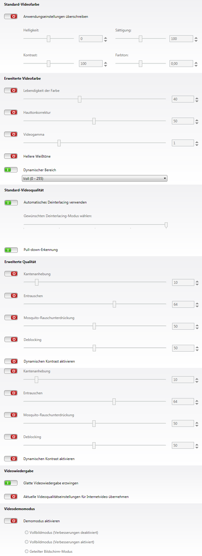

Abend,
versuch mal diese ganzen Verschlimmbesserungen im Treiber abzustellen.
Das ist auch immer das erste, was ich bei AMD-Grafikkarten mache um ein normales Bild zu bekommen.
Da ich etwas faul bin alles aufzuschreiben, habe ich das mal in einem Bild festgehalten.
Vielleicht hilft das dir
Danke, dass sieht jetzt beim Live-Spiel auf Sport1 schon wirklich besser aus. :)
