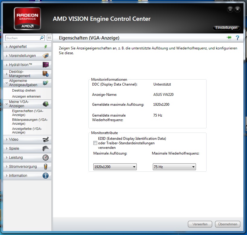

Was ich aber machen konnte und so wie es aussieht unterstüzt mein Bildschirm diese herunterskalieren ;)
Meine Graka peilt es so sogar, nur halt nur eben dann wenn ich den haken da raus nehme im CCC, vin wegen EDID verwenden.
Wenn ich den haken raus nehme und auf 1920x1200 mit 75GHZ selber setze anstatt das es vom EDID kommt, kann ich diese Auflösung auch zumindest mit gestetzten 60hz fahren.
Mein Asus VW220D zeigt mit im eigenen Menü aber 1600x1200 an, also können wir davon ausgehen das der Bildschirm hier in meinem Fall schon ein gewisses downsampling mitmacht.
Ich musste es halt nur richtig einstellen.

Ich finds Geil, an Performance habe ich hier gefühlt 0 verloren, also an alles ATI' ler geht im CCC auf "Desktops & Anzeigen", dann rechte Maustaste auf den Bildschirm unten links und dann auf "Konfigurieren".
Der Haken für "EDID (....) verwenden" sollte standardmässig gesetzt sein, wenn in den Monitorinformationen eine höhere Auflösung drin steht als ihr sonst bisher einstellen konntet als maximum auf der Windowsoberfläche dann einfach den Haken rausnehmen und auf übernehmen klicken.
Ich kann hier anstatt maximal 1680x1050 bei 75HZ, wenigstens 1920x1200 bei 60HZ fahren die mir mein Bildschirm wohl runterskaliert auf 1600x1200, das sieht Hammer aus ;)

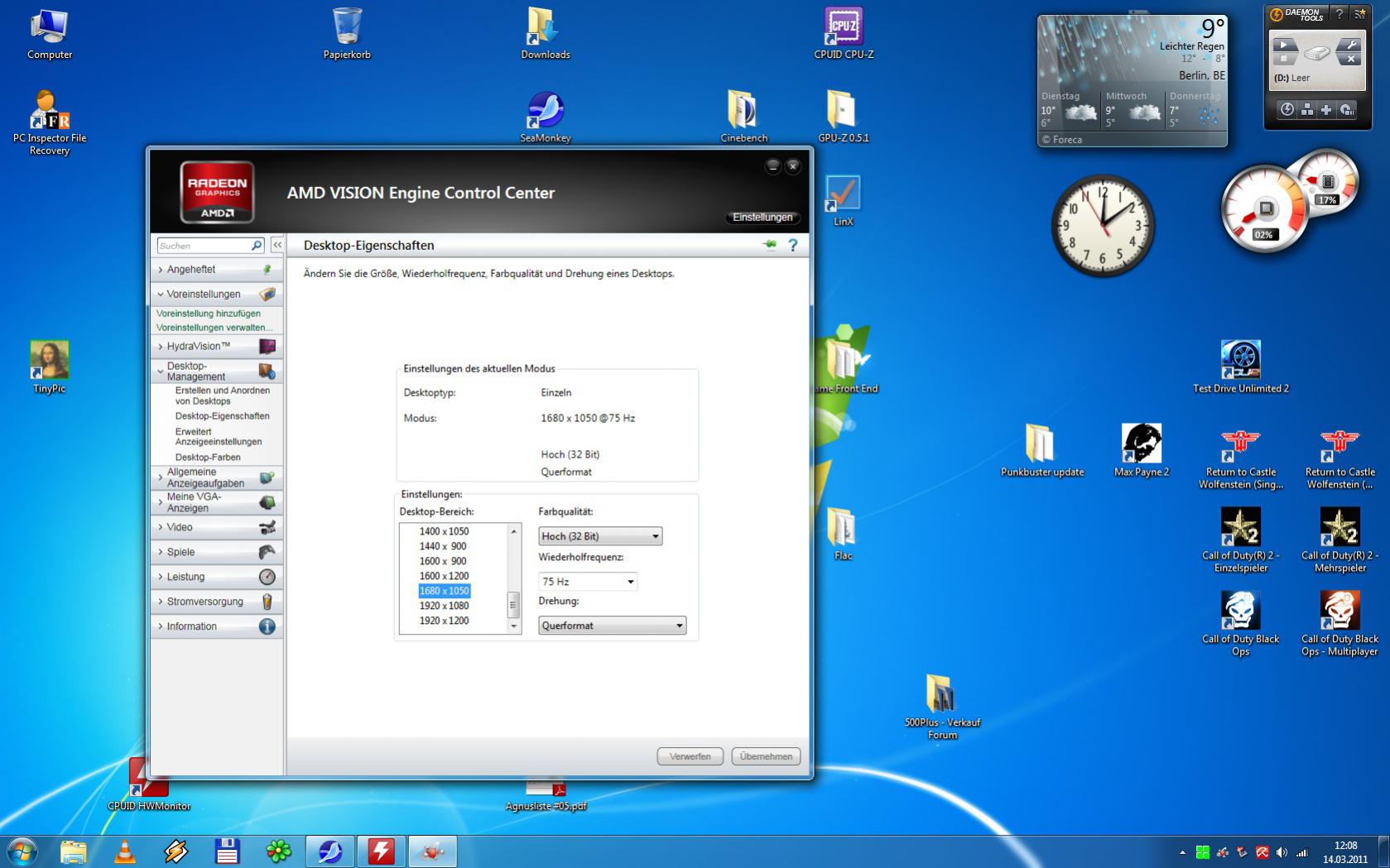

Die höchste Auflösung meines Bildschirm ist normalerweise 1680x1050, mal 2 Bilder im Anhang.
Richtiges Downsampling ist jedenfalls rechenintensiv ganz klar, aber wenn es der Bildschirm in einem gewissen Grad mitmacht kann man es einfach ausnutzen.
Gruß Dennis_50300
