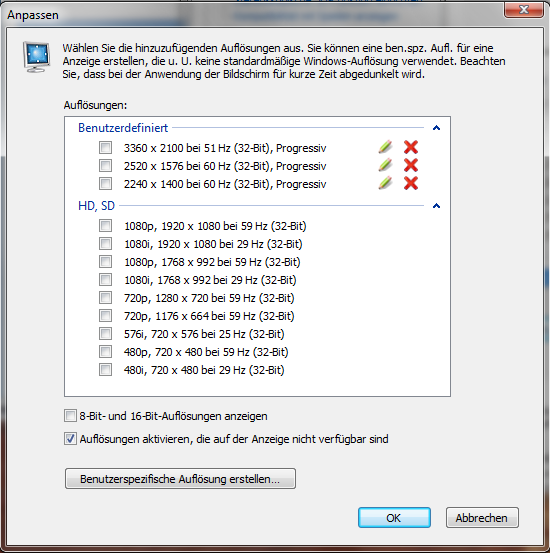

HP ZR24w 2560x1600@1920x1200 60 hz Treiber 266.58 GTX 460 Hawk
Mehr habe ich noch nicht getestet, traue ich der Karte aber auch nicht zu.

Du hast deine Grafikkarte übertaktet und wunderst dich über Grafikfehler? Ich würds bei TDU2 erstmal ohne Übertaktung versuchen. Wenns dann immernoch Grafikfehler gibt, würd ich mich an den Treiber machen.
Übrigends ist die native Auflösung deines Bildschrims 1680x1050. Was hast du denn in Sachen DS schon versucht? Nach der verlinkten Anleitung im ersten Post vorgegangen? Wenn der Bildschirm die höheren Auflösungen nicht mitmacht mal versucht die Hz-Zahl zu verringern?
Ich bin z.b. so vorgangen, dass ich mich immer an Auflösungen gehalten habe, die dem Seitenverhältnis meines Monitors entspricht, also den 16:10. Beste DS-Auflösungen in meinem Fall sind:
3360x2100 @ 51 Hz
2520x1576 @ 60 Hz
2240x1400 @ 60 Hz
Würd ich an deiner Stelle erstmal mit der kleinsten Auflösung anfangen und mich dann hochtesten. Nicht jeder Monitor schafft so hohe Auflösungen. Hab ich bissl Glück gehabt.

Achja, meine Einstellung für die Liste:
- Grafikkarte: GTX 560 Ti (POV Charged)
- Treiber: 267.26 Beta
- Auflösung: 2560x1600 downsampled auf 1680x1050, 60Hz
- Bildschirm: HG221A (jaja, nicht der beste, aber er tut seinen Job)
- Betriebssystem: Windows 7 Professional x64
Andere Auflösungen die funktionieren: 2520x1575 und 2944x1840, beide bei 60Hz
Nicht funktionieren tut: 3360x2100 @ 60Hz, bei 50Hz hatte der Probelauf funktioniert aber ich habe es nicht weiter getestet. Limitiert hier der uralte VGA-Anschluss vom Bildschirm (von DVI über Adapter)?
Eigentlich wäre ja 2520x1575 als standard-Einstellung besser da es genau das 1,5-Fache meiner Bildschirmgröße ist (pro Achse), aber 2560x1600 lässt sich bei einigen Spielen einstellen, die mit 2520x1575 überhaupt nix anfangen können (z.B. Gothic 3) da es eine gängige Bildschirm-Auflösung ist.
edit: Betriebssystem hinzugefügt

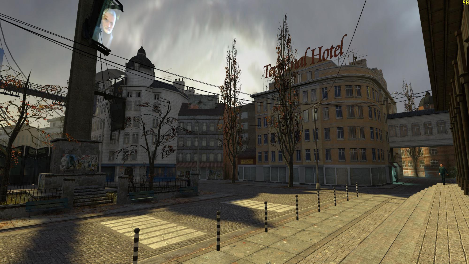

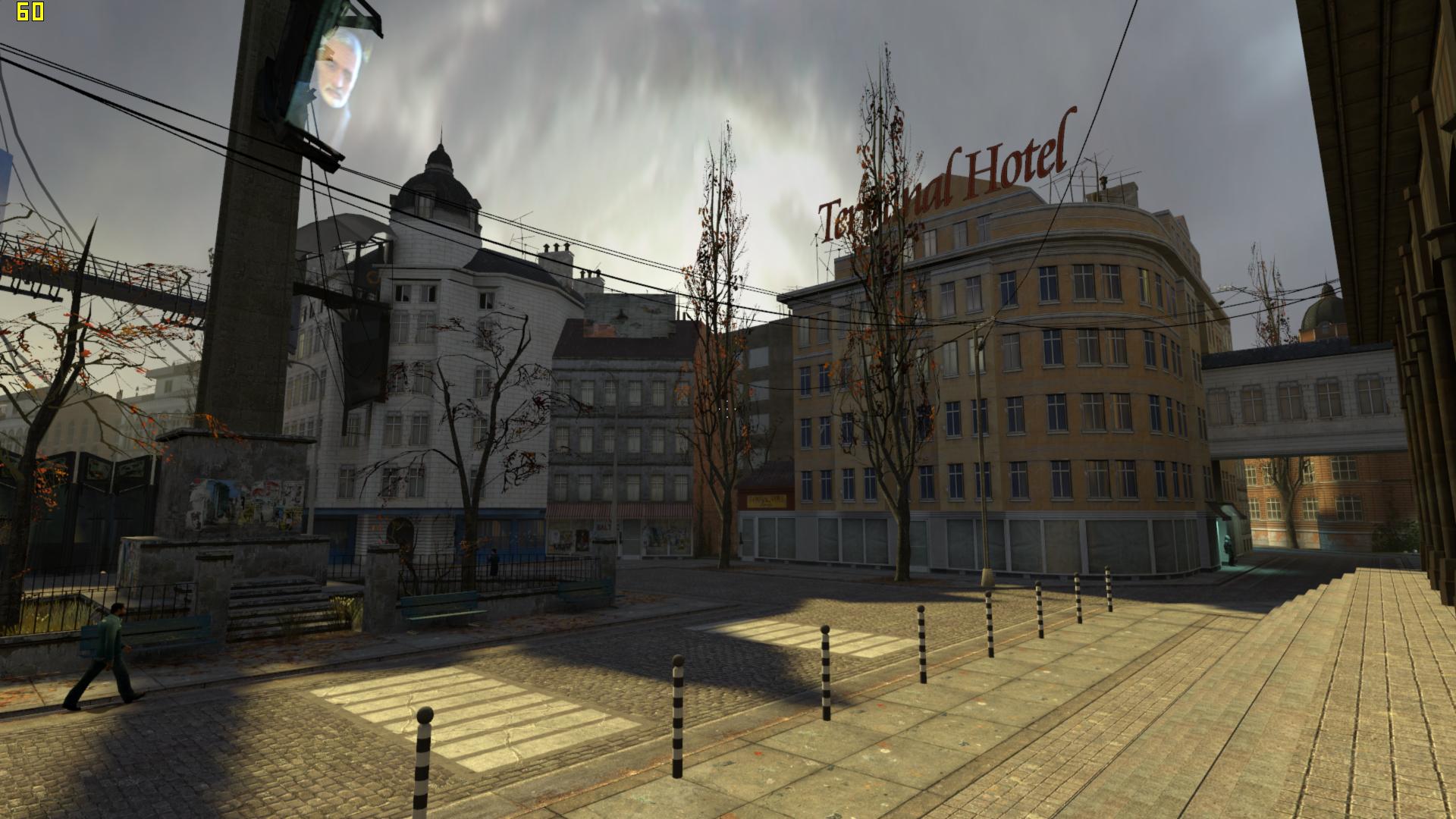

Ich erreiche 2880x1620@60 Hz; Originale Auflösung 1920x1080; Samsung HD2370;
War ich zu Beginn noch von SGSSAA begeistert, so bevorzuge ich jetzt ganz klar das Downsampling. SGSSAA reduziert das Flimmern zwar deutlich sorgt dabei aber trotz negativem LOD (die Screenshots sind mit LOD -1 entstanden) für Unschärfe und kostet viel Leistung. Downsampling kann ich vor alem für Metro 2033 empfehlen zusammen mit Adaptive AA. Sobald man in Metro 2033 4xMSAA auswählt verschwimmt das Bild unter DX11 wiederum. Downsampling reduziert das Flimmern etwas ohne das Bild zu verschwimmen.
Hier die Screenshots in Originalgröße:
http://img710.imageshack.us/img710/9066/1halflife21920x10804xms.jpg
http://img402.imageshack.us/img402/2058/2halflife21920x10804xsg.jpg
http://img861.imageshack.us/img861/586/3halflife22880x1620.jpg
http://img121.imageshack.us/img121/9193/4halflife22880x16204xms.jpg
