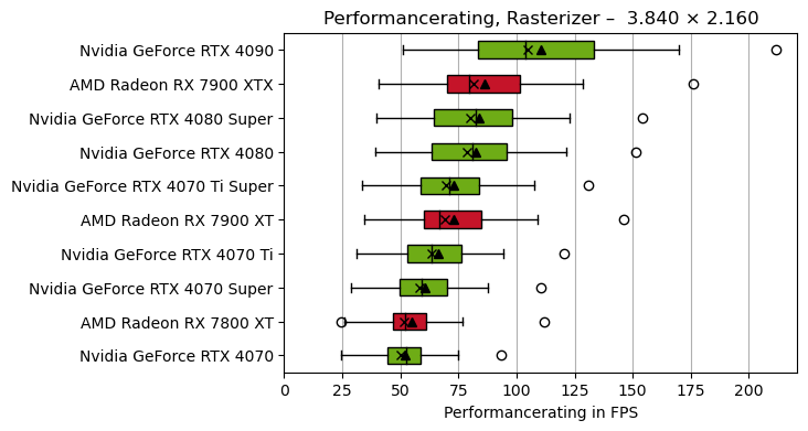

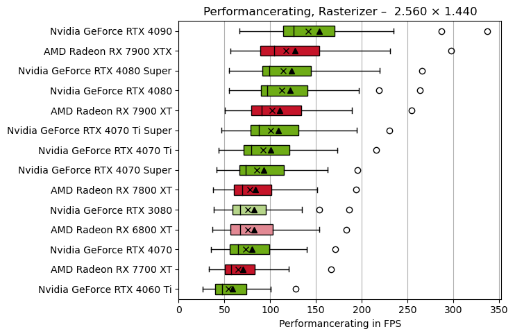

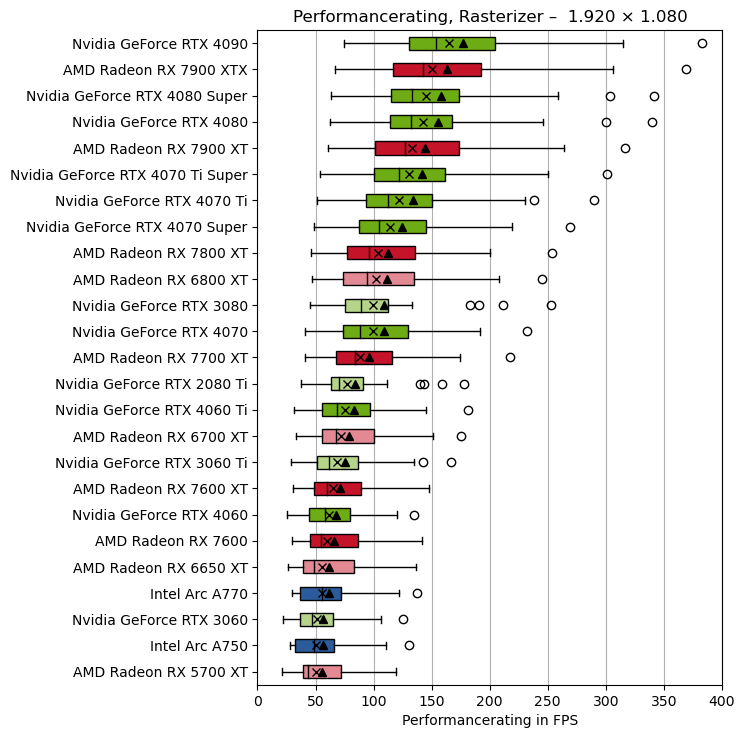

Da hat mich heute da Box-Plot Thema wohl mehr geritten als mir lieb ist:
Die Daten habe ich direkt aus den Diagrammen entnommen. Euer CMS ist da schön übersichtlich und selbsterklärend im Quellcode.
Hier das Ergebnis für Rasterizer-Tests:

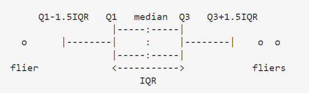

Erklärung zu den Boxen:
ergänzt um ein "Δ" für das arithmetische Mittel und ein "x" für das geometrische Mittel, also eurer Balkenlänge.
Was ich nun noch nicht weiß ist: was mach ich nun damit? :p
