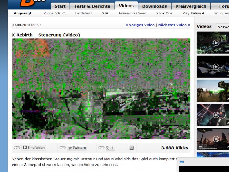

Hi Leute,
als ich eben in Cyberfox 24 die CB-Videos in HD von X Rebirth, beispielsweise dieses, sehen wollte, wurde das Video extrem unsauber:
Das ganze betrifft nur das HD-Video, ohne HD läufts sauber.
Angestachelt von der Idee, dass es vielleicht ein Gecko-Fehler ist, der nur in 64b auftritt, hab ichs daraufhin im "Original" Firefox 24 probiert, und da ist das "kaputte" Resultat das gleiche.
Allerdings betrifft der Fehler ausschließlich Firefox, in Internet Explorer, Chrome und Opera werden die HD-videos von CB sauber gerendert. Insofern ist es halt ein Fehler in Mozilla Gecko. Ich wollt euch nur informieren, dass es irgendwie im Firefox halt nicht läuft.

Firefox zurückgesetzt, frisches Profil, Ergebnis immernoch das gleiche - in Firefox 24 auf Windows 8 die oben beschriebenen Bildfehler bei HD-Video, in IE, Chrome, opera dagegen läufts einwandfrei.
Flashplayer ist laut www.adobe.com/software/flash/about bei Firefox und Opera 11.8.800.168, bei IE 11.8.800.175
Obs dir nun past oder nicht, so siehts auf meinem System aus und ob man mich deswegen anmeckern muss, dass ich Schuld wäre, oblasse ich doch bitte dem CB-Webmaster oder dem CB-Staff und nicht dir, BlubbsDE.

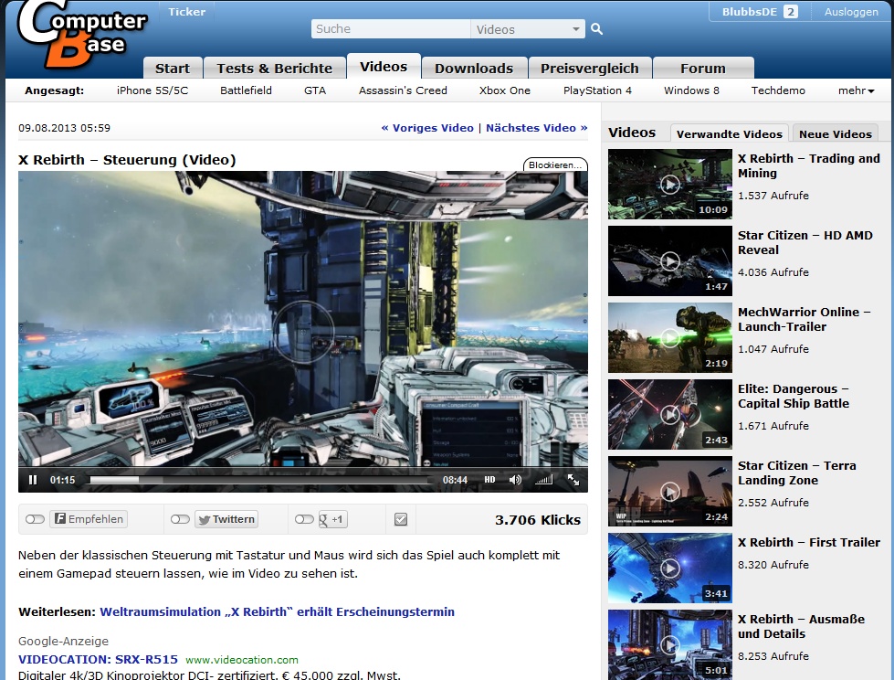

Auch mal ein Bild. Erstellt auf Win 7 x64 mit dem FF 24 und dem aktuellen Flash Plugin.

Also, vorhin hatte ich den Fehler nun auch in Opera und IE. Da das gestern nicht so war, dachte ich, ich mach mal einen Prime95x64-Blend-Test. Der läuft soweit auch fehlerfrei, aber, jetzt kommts ganz merkwürdig: Während Prime im Hintergrund läuft, laufen alle Videos in jedem Browser fehlerfrei.
Ich hab vor einer Woche oder so den AMD-Mainboard-Chipsatz-Treiber auf 13.9 aktualisiert - vielleicht gibts da eine Unsauberkeit, wenn der Prozessor (Athlon II X4 640 auf AMD RD950-Board) im Stromsparmodus läuft.
P.S.
Andere Videos habe ich mir erst angesehen, nachdem ich Prime gestartet hatte, deswegen weiß ich noch nicht, obs da einen Unterschied gab.
P.P.S.
Nach fast zwei Stunden Prime jetzt doch Speicherfehler - also Hardware-Problem
P.P.P.S.
Mit untertaktetem RAM und den Rest des Tages seit P.P.S. prime-stable laufen die Videos in jedem Browser absolut problemlos. Also tatsächlich reines Hardware-Problem. Ich empfehle CB-Videos als Speicherfehlertest - zeigen Fehler schon nach Sekunden, wo Prime Stunden braucht :king:
