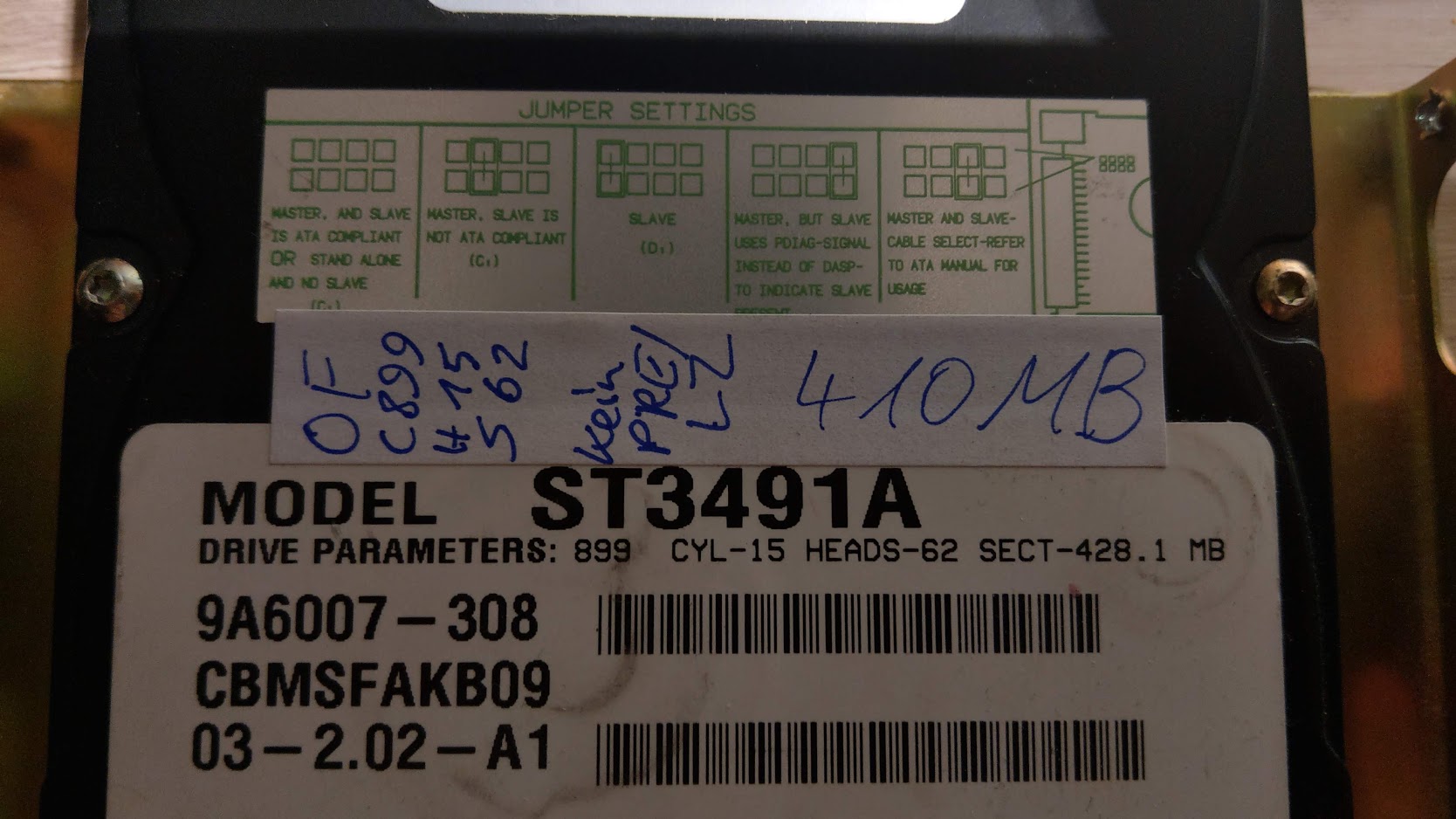

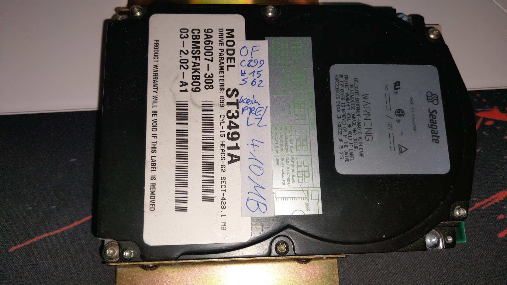

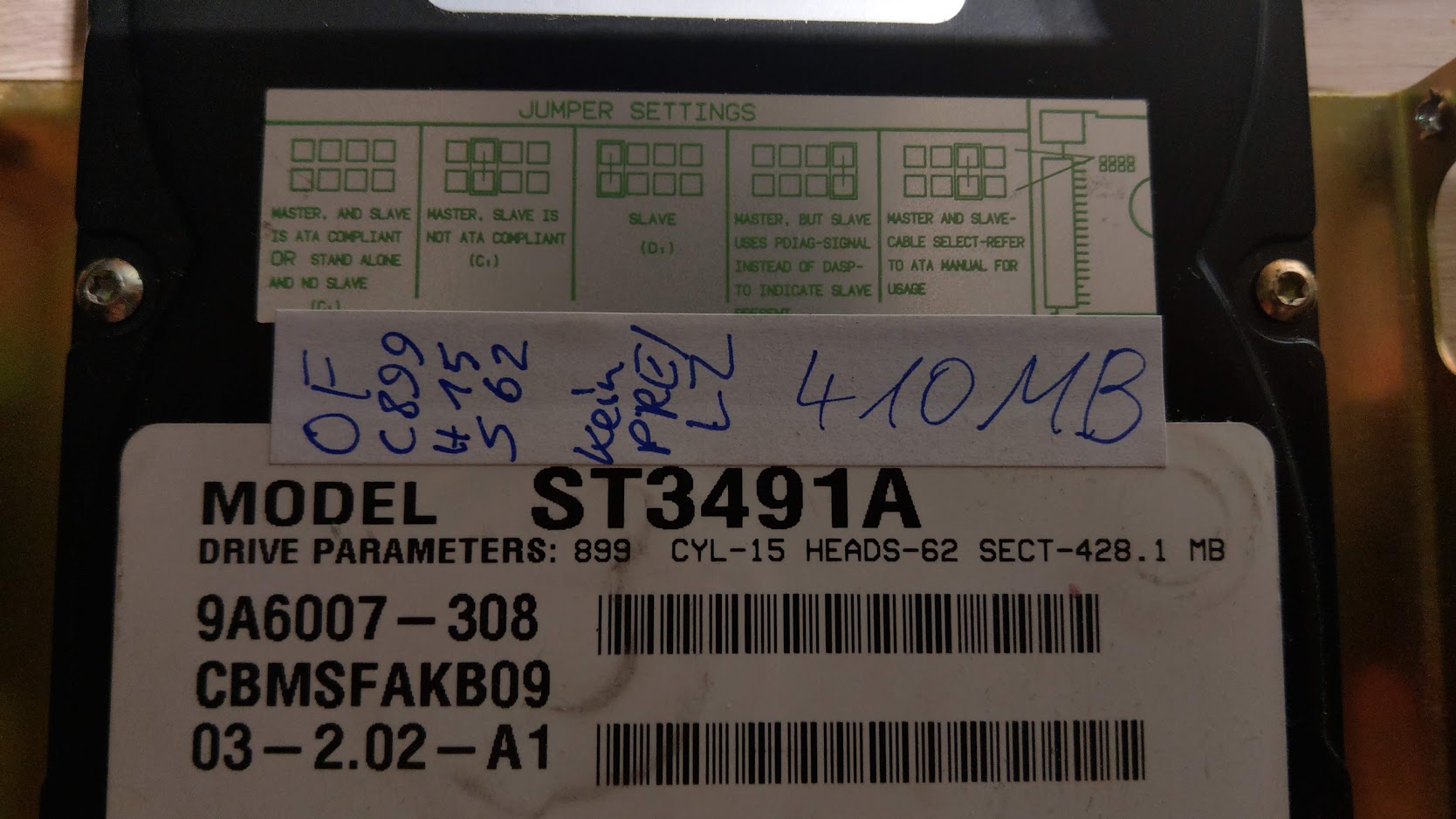

also grade mal die HDD ausgebaut und da musste ich feststellen, dass dort keine jumper vorhanden sind :confused_alt:
ich habe auch CL HD und SC immer so eingstellt wie es auf dem aufkleber steht, auf der HDD steht aber was anderes, was hat es denn damit auf sich? (kein PRE LZ) was soll das denn heißen?
nein DOTT und co. will ich schon auf nem alten rechner zocken, so wie es halt früher war :p

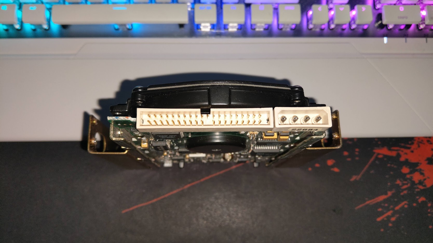

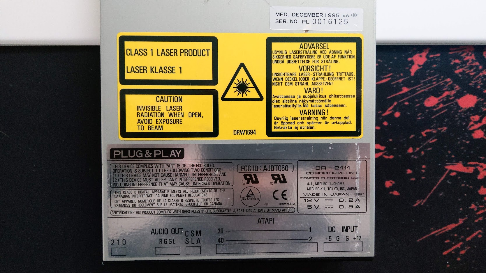

habe auch mal paar bilder angehängt u.a. auch was eingebaut werden soll!

Hi,
also lt. Bild das 2e von Links wenn man die Schrift lesen kann. Dann sollte Master mit slave present sein.
Ich kann es aber recht schlecht lesen.
mfg
Mach mal bitte von dem Jumper-Aufkleber der HDD ein besseres Foto, grün auf silber liest sich schlecht.
Wie und wo sind HDD und CD am Kabel angeschlossen?
Sind CD und HDD jeweils am eigenen Kabel oder an einem, wenn ja HDD am "Ende" und "CD" in der "Mitte"?

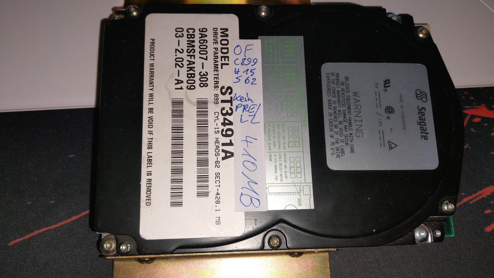

so noch mal nen kleines update bezüglich des HDDfotos (war ja gewünscht)
Hi,
ja ich würds mit einem Jumper links von der Mitte probieren.
Ansonsten wie gesagt jedes als Master auf einen separaten IDE Kanal.
mfg
so mein termin hat sich heute doch etwas nach hinten verschoben, habe also doch noch etwas zeit:
was sollte ich jetzt denn mal als 1. probieren ohne viel mit master slave, nur damit die HDD wieder ansprechbar ist?! das problem ist aber doch das ich erstmal die jumper nicht finde (siehe foto) :confused_alt:
Die Jumperkonfiguration richtet sich aber danach, ob ein oder zwei Geräte und vorallen in welcher Reihenfolge diese am IDE Kabel angeschlossen sind. Aber das wissen wir noch nicht. ;)
Wie heißt die Platte genau? Eventuell sitzen die Jumper auch auf der Platine, und sind als kleine Schieberegler ausgeführt.
