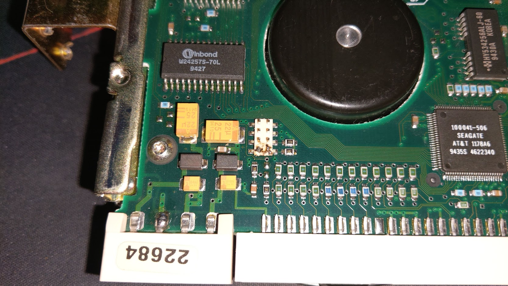

sag mir was du brauchst an infos und ich baue das teil jetzt auseiander, muss ich sowieso dann jetzt um überall dran zukommen.
ähm, grade mal foto mit blitzlicht gemacht. das kann aber schon alt sein was dort zu sehen ist.
jetzt sagt nicht wieder sofort HDD kaputt

Hast du auf der Jumperbank selbst einen Jumper probiert zu setzen?
Schaut nicht serienmäßig aus, eher wie ein Kurzschluss und geschmolzenes Plastik? Oder täuscht das?

Die Jumperleiste ist verschmorrt und wenn du dir den Masseanschluß vom Stromstecker (Molex) ansiehst, dann ist dieser Lötpunkt auch schwarz. Ich würde mal versuchen den nachzulöten an deiner Stelle.

Es könnte auch sein das dort (2. Anchluss von links) schon mal manuell gelötet wurde und die Lötperle das Blitzlicht reflektiert. Aber die Jumperleiste gefällt nicht.max_80td schrieb:...Masseanschluß vom Stromstecker (Molex) ansiehst, dann ist dieser Lötpunkt auch schwarz...

wenn das wirklich so sein sollte, dass ich mir ne "neue" HDD kaufen muss. dann wird das wieder nen akt sein dort alles einzurichten, hat ja nen kumpel für mich gemacht und den sehe ich halt nicht so oft
und bez. löten: ich habe da keine ahnung von, alleine ja schon die BIOS batterie wurde mir dort neu eingelötet, weil die alte schon ausgelaufen war. anbei noch mal ein paar bilder vllt. hilft es.
ich habe das kabel genommen mit dem grünen strich und das kommt von der controllerkarte des CD-ROM laufwerks!

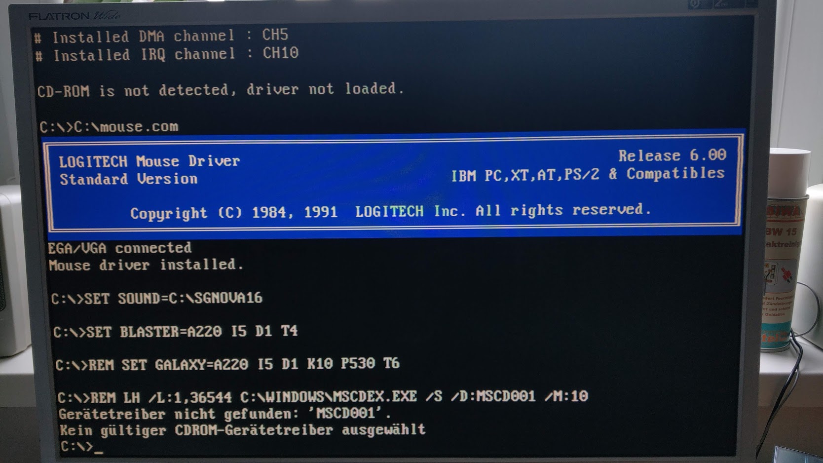

CD-ROM treiber wurde nicht gefunden, aber das war ja fast klar.

dann ist ja nur noch die sache mit dem CD-ROM treiber wie machen wir das jetzt am besten?
würde dann echt gerne mal DOTT nochmal testen ob es dann besser ist.
SIMON 1+2 haben mit dem 2x laufwerk auch geklappt, da hat er ja auch die sprachausgabe von der CD gelesen. allerdings meine ich aber gesehen zu haben das der beim laden irgendwelche sounddateien in den erweiterten speicher geladen hat...

Wenn ich "pioneer dr-2111 treiber" bei meiner Suchmaschine meines Vertrauens eingebe und den ersten Treffer anklicke komm ich auf folgende Seite.
Die heruntergeladene Datei kannste mit 7-zip entpacken. Da ist eine .SYS drin. Die nach auch im Download enhaltener Liesmich.txt in autoexec.bat und config.sys eingebunden werden muss.

jup habe ich mal entpackt.
und die SYS dann auf diskette packen warscheinlich.
mit dem einbinden, hilf mir da noch einmal bitte
