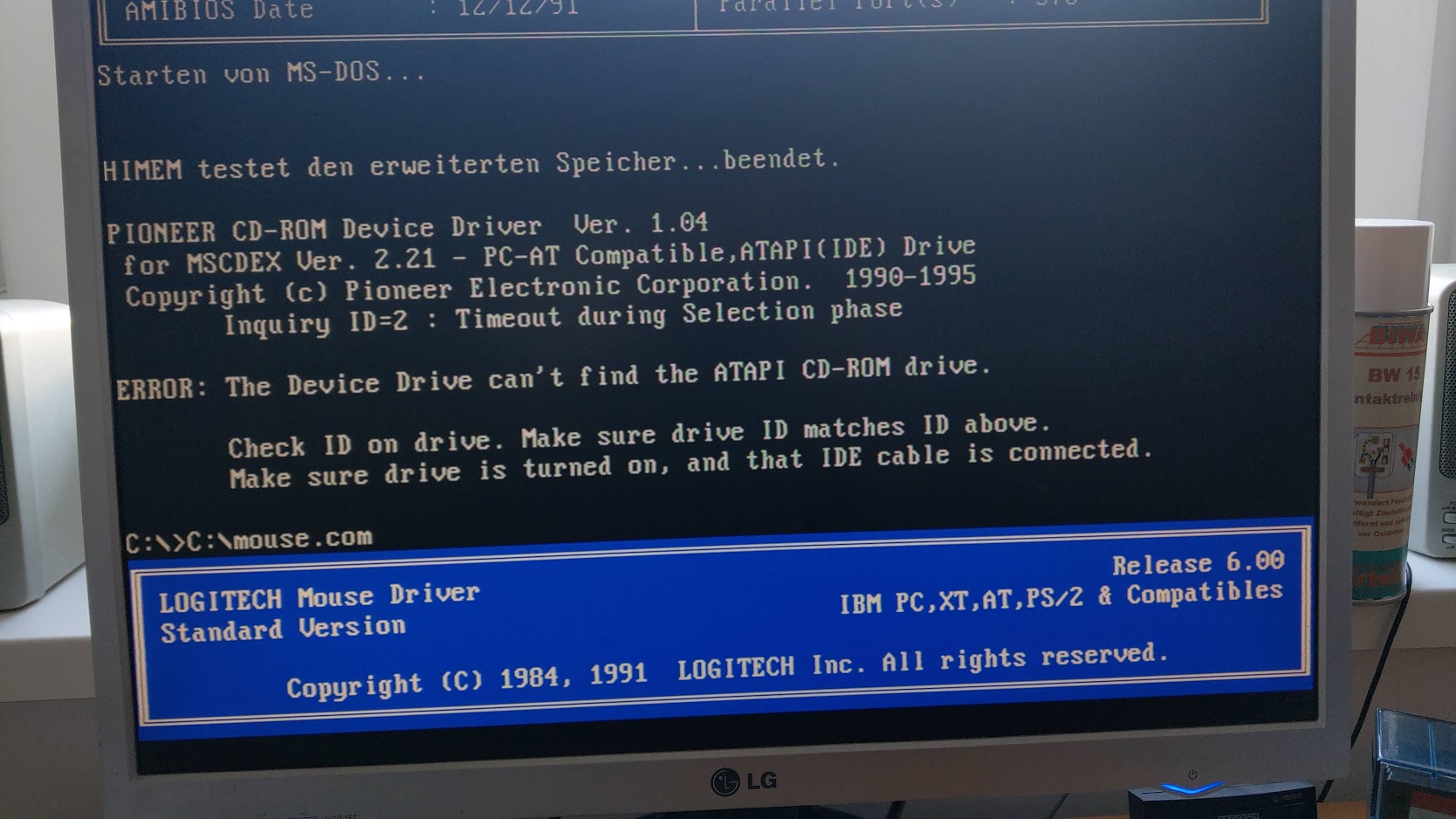

Die Meldung bessagt das das Laufwerk über die ID (der Parameter /S: ) nicht angesprochen werden kann und man die eingestellte ID mit der auf dem Laufwerk prüfen sollte.

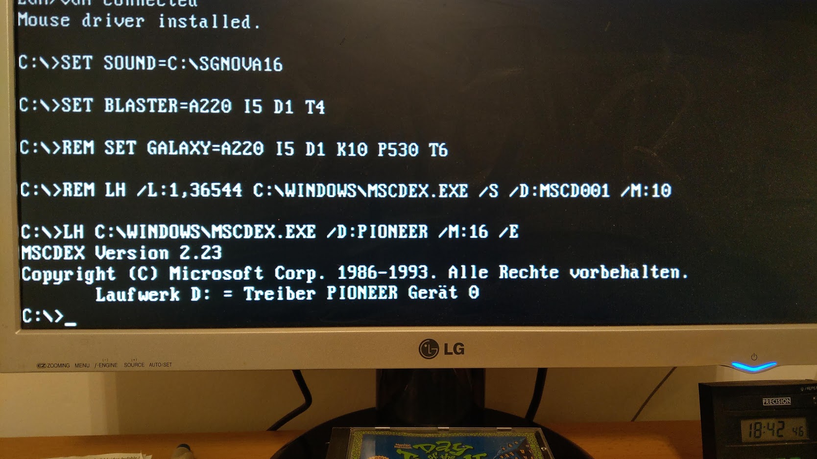

Was mich wundert: auf einem deiner Screenshots wurde das LW korrekt als LW D: eingebunden, dann hast du (vermutlich) was verstellt und es geht nicht mehr. Evtl kannst du deine (vermutlichen) Änderungen rückgänig machen.
- welche Einstellungen stehen am Laufwerk zur Verfügung (Foto von der Anschlusseite)?
- wird im BIOS ein LW erkannt?
- stecken IDE Kabel komplett auf Steckerleiste der Controllerkarte und im CD LW und stimmt die Ausrichtung PIN1 auf beiden Seiten?
- alternativ: Laufwerk als Slave jumpern, in die Mitte vom HDD Kabel, und den ( /S: ) Parameter auf 1 setzen

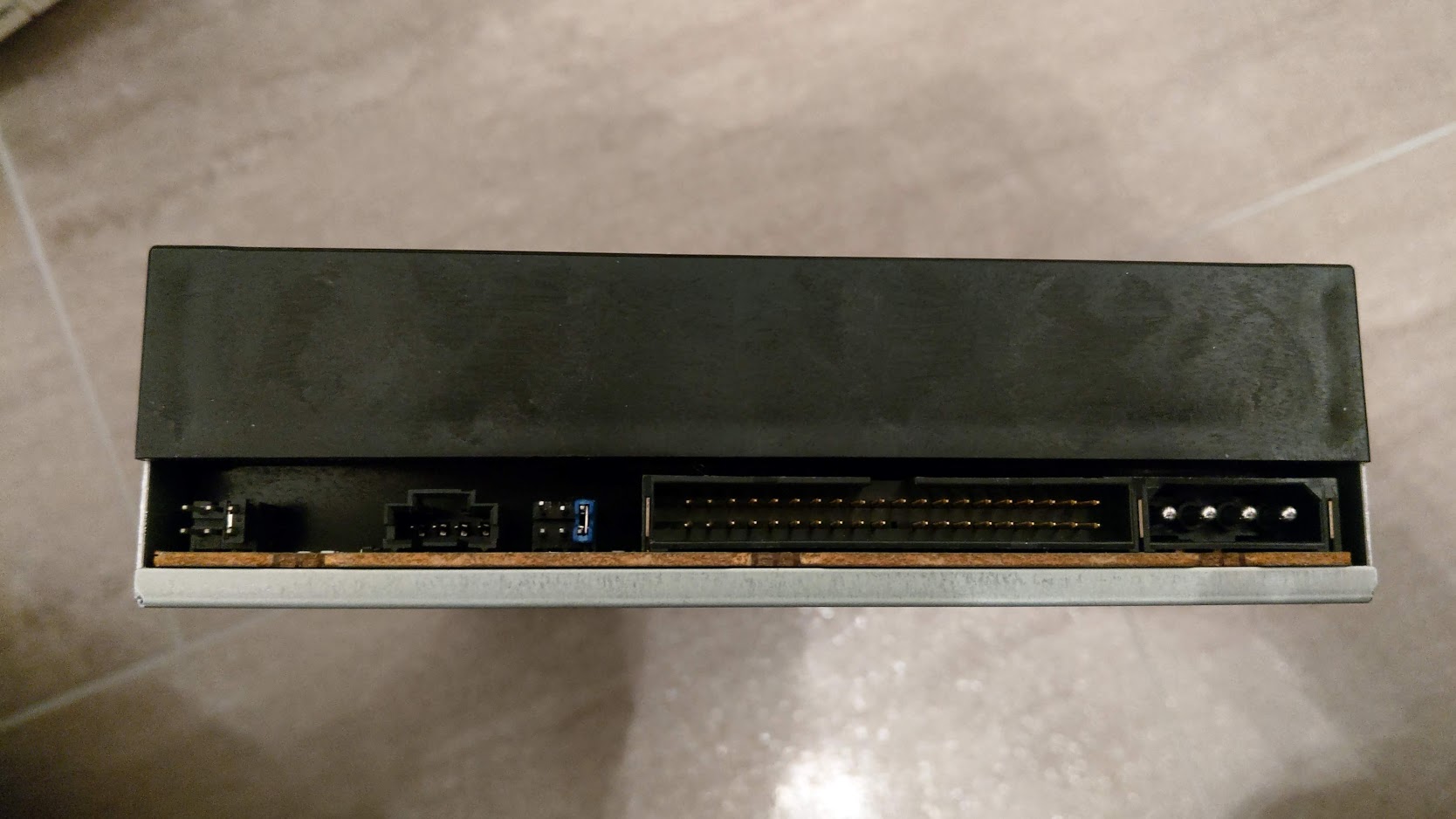

ich habe grade mal was entdeckt, was vllt. helfen könnte!
kabel sind natürlich auch alle richtig angeschlossen.
da sind ja 2 jumper auf dem bild! den blauen habe ich ja gesetzt wie du gestern geschrieben hattest.
und im BIOS wird das nicht angezeigt. kann da nur auswählen zwischen 2x floppys und 2x HDD's wenn sie eingebaut wären. ist vllt. der schwarze jumper links das problem der dort gesetzt ist?

dieser fehler wird aber nur oben angezeigt, nach 2-3 sek. macht das dann alles einen satz nach unten: siehe anhang!
wenn ich dann eine CD einlege geht auch die lese LED an und es summt kurz.
offensichtlich will er doch davon lesen aber kann/darf nicht wie auch immer

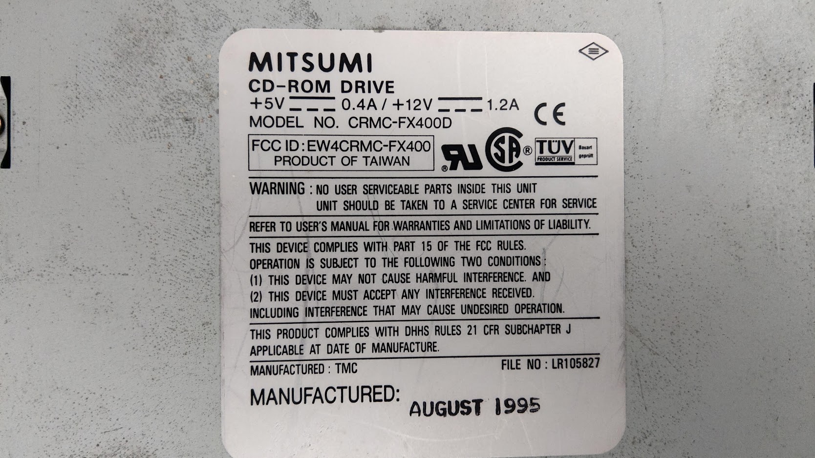

so der laufwerksumbau geht weiter!
habe jetzt ein anderes Mitsumi mal gekauft, und angeschlossen.
wenn ich die controllerkarte für das mitsumi mit anstecke, bekommt das laufwerk keinen strom, kann also die lade nicht öffnen.
entferne ich die karte aber wieder geht es und er zählt den RAM hoch und piept dann.
ich muss dazu sagen, ich weiß nicht ob die controllerkarte nur für das doublespeed mitsumi ist, oder auch für das quadspeed, oder ob das überhaupt etwas ausmacht.
das merkwürdige dabei ist, das dieser blinkende unterstrich dann unten mitten im text rumblinkt und nach 20sek bekomme ich dann einen schwarzen bildschirm.
habe schon probiert mit MS,SL und CL und die kabelenden vertauscht, immer dasselbe problem.
stecke ich aber das datenkabel dann ab (die hängen an einem strang nun) bootet der rechner ohne probleme, kann aber dann natürlich das laufwerk nicht finden.
mit dem 24x Hitachi geht das alles ohne probleme, aber das ist ja zu schnell für die 386er-zeit und passt auch nicht zum gehäuse, deswegen die änderung...
woran liegts, irgendeiner ne idee
