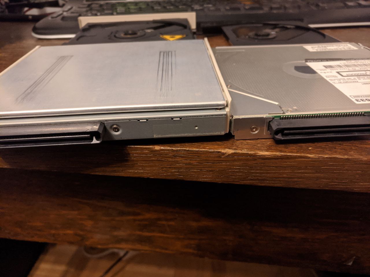

Und zwar hab ich kürzlich bei eBay paar Schrottteile ersteigert und damit sehr günstig einen zweiten Armada 7770DMT vollständig und funktionsfähig aufgebaut (aus zwei mach eins Prinzip) und hab nun praktisch zwei dieser Laptops in funktionsfähigem Zustand.
Leider hab ich mit dem ersten Armada schon erste Anzeichen, dass das CD-ROM Laufwerk vielleicht demnächst hops geht (spielt CD Audio nicht mehr sauber).
Hab dann zwei defekte Armadas ersteigert, bei beiden war ein HDD Caddy dabei und bei einem ein CD-ROM Laufwerk.
Hat sich preislich allein dafür schon gelohnt... eine original HDD war auch dabei, das andere Caddy war leer.

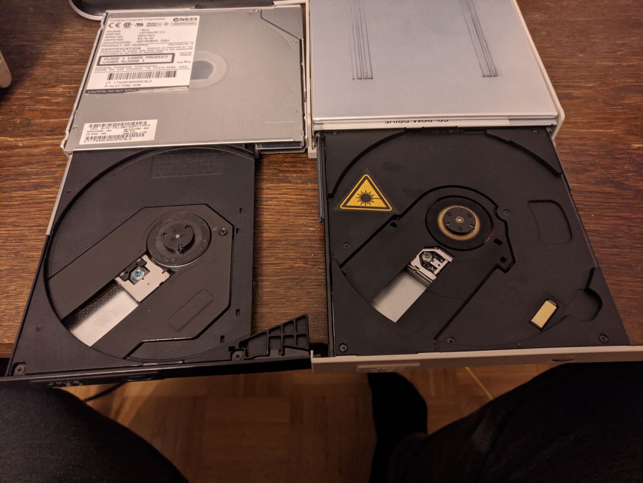

Aus den Teilen konnte ich wie gesagt nochmal einen kompletten Laptop zusammenbasteln, leider ist das CD-ROM Laufwerk bereits so gut wie tot.
Anfangs hat es noch halbwegs CDs eingelesen, hatte aber Probleme mit random access und nach dem Schmieren der Lasertransportwelle ging dann gar nichts mehr.
Drum muss ich wohl irgendwie einen moderneren Ersatz finden.
Da gibt´s nun zwei Probleme:

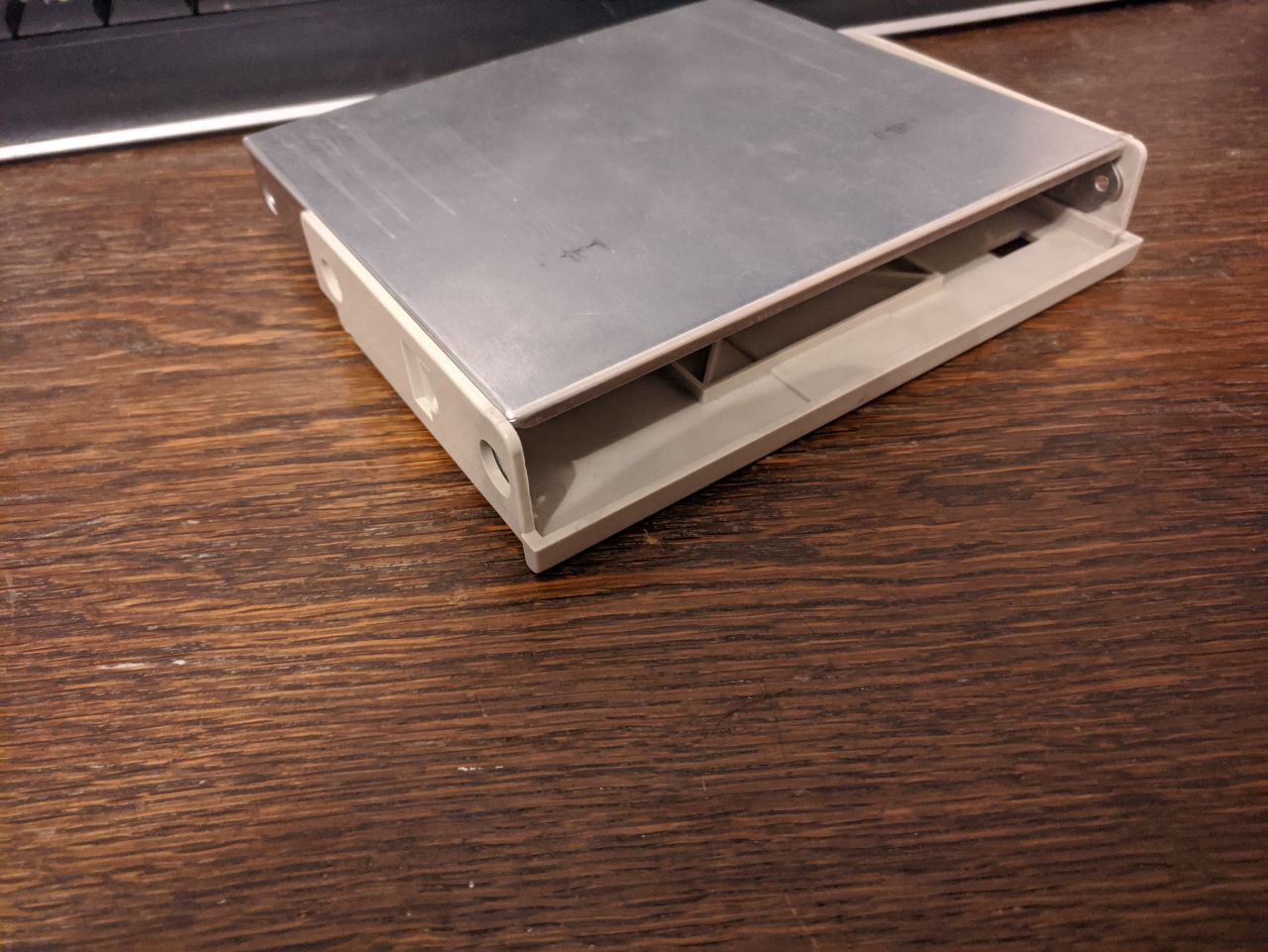

1. passt die beige Frontblende bei den neueren "Slimline" Laufwerken nicht.
2. passen die neueren Laufwerken nicht ohne weiteres in den Laufwerksrahmen.
Tatsächlich passen theoretisch aber alle IDE Laufwerke, das Compaq Laufwerk hat einen IDE auf Proprietär Adapter angeschraubt, der universell passt.
Würde mich nun interessieren, ob es auch entsprechende "non slimline" Laufwerke gab oder gibt bzw. ob es für dieses Modell nicht eh sogar komplett proprietärer Mist ist und man nur original Teile einbauen kann...
Vielleicht hat Jemand ne Idee?

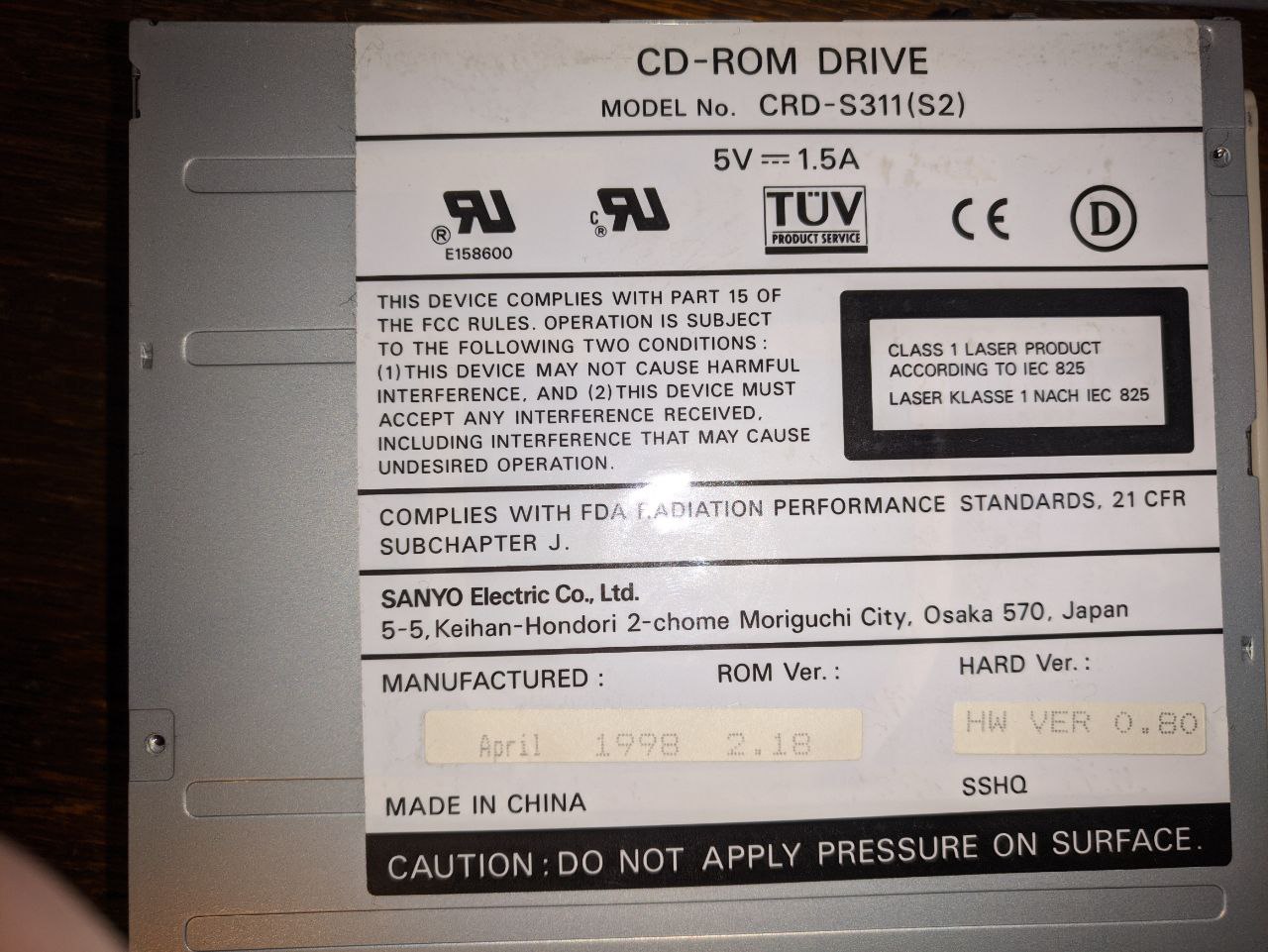

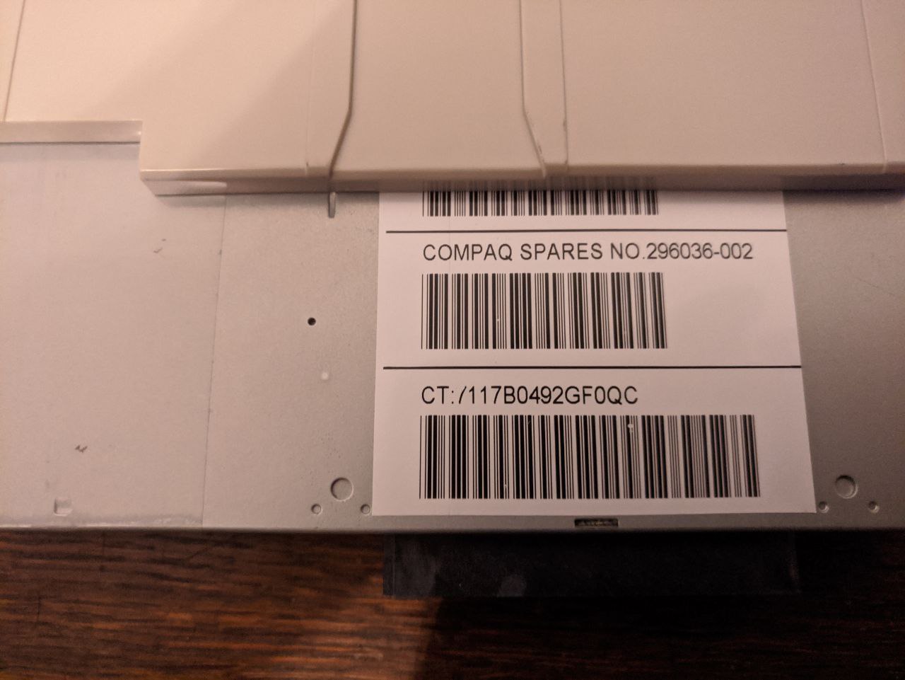

Moin,
auf dem Laufwerk selbst steht nicht allzu viel brauchbares drauf.
Das Laufwerk scheint eine Sonderanfertigung zu sein.
Laserlinsegereinigt, nichts
Lasereinheit gründlich mit Wasser durchgespült, trocknen lassen, auch nichts.
