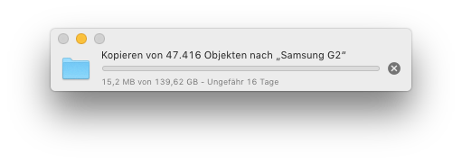

ich möchte mir eine Festplatte formatieren, die ich unter Mac und Win nutzen kann, ich habe dabei an ExFat gedacht mit dem Schema MasterBootRecord. So habe ich die externe Festplatte im Festplattendienstprogramm unter OSX formatiert. Unter OSX ist mir aufgefallen, das die Festplatte sehr langsam ist.

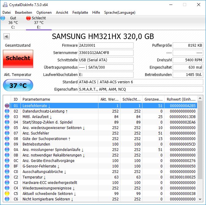

Auf meinem Laptop unter Windows habe ich daraufhin CristalDiscInfo installiert, da ich es hier im Forum schon öfters gelesen habe. Ich kenne mich da nicht sonderlich gut aus was das angeht und wollte fragen, was ich mit den Ergebnissen anfangen soll:
Ist die Festplatte so noch zu retten?

Die Festplatte ist leer, dachte es gäbe vielleicht noch eine Alternative zum Entsorgen. Die Festplatte arbeitet wie auf dem ersten Bild zu sehen seeehr langsam.
Read Error Rate S.M.A.R.T. parameter indicates the rate of hardware read errors that occurred when reading data from a disk surface. Any value differing from zero means there is a problem with the disk surface, read/write heads (including crack on a head, broken head, head contamination, head resonance, bad connection to electronics module, handling damage). The higher parameter’s value is, the more the hard disk failure is possible.
https://kb.acronis.com/content/9101
Die hohe Lesefehlerrate deutet auf ein Problem mit der Plattenoberfläche oder mit den Lese-Schreibköpfen hin, also ein Problem mit der Hardware, das nicht nur punktuell auftritt. Die Lesefehlerrate ist bei dir so hoch, dass der aktuelle Wert schon auf 1 steht, also absolut unten, sehr schlecht.
Deshalb würde ich mal behaupten, da kann man nichts mehr machen.
