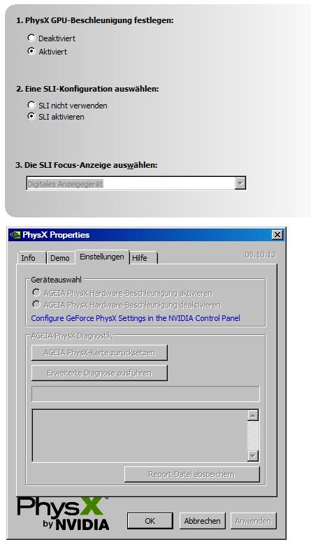

ich habe heute mittag mal wieder das Spiel Cellfactor Revolution installiert, welches ja bekanntlich eine PhysX-Karte erfordert.
Ich habe ein Ageia PhysX 100M und 2x8800M GTX, Treiber ist 181.20 und 8.10.XX.
Momentan ist es so, dass Cellfactor kein Nvidia-PhysX erkennt, kein Problem werden jetzt alle denken, schliesslich hat er ja ne PhysX-Karte, gibt aber leider Probleme.
Ich kann in der Systemsteuerung die Ageia-Karte nicht aktivieren >> Nur noch Nvidia PhysX auf der GPU ist möglich.
Weiss jemand wie ich die Karte aktivieren kann, bzw. kennt jemand einen "Hack" um Cellfactor auf die GPU zu bringen?
LG Vanadis
EDIT: KANN BEENDET WERDEN, HABS GESCHAFFT!
Der Trick war es in der Nvidia-Systemsteuerung PhysX auszuschalten und in den PhysX-Eigenschaften die Karte anzuschalten -.-
