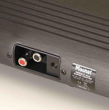

eine Frage. Dieser hat zu meiner Verwunderung zwei Ausgänge:
Der Center aber nur einen Eingang:

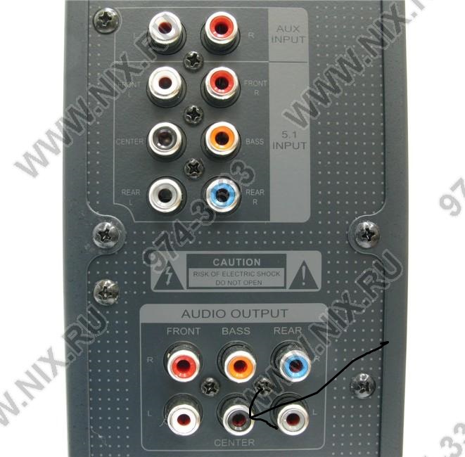

Von was für einem Gerät ist das Bild in der Mitte?
Grundsätzlich ist dein Center ein Passiver Lautsprecher, muss also von einem Verstärker betrieben werden.
Die beiden "Ausgänge" sind eigentlich "Eingänge" oder ein/ausgang +/- wenn man so will. In diesem Fall sind es Klemmbuchsen für abisolierte Kabelenden.
Dein Bild in der Mitte zeigt einen Cinch Signalausgang, über den das Centersignal ausgegeben wird. Um deine Box dort anschließen zu können, musst du einen Verstärker dazwischen schalten, der das Signal auf einen Pegel verstärkt, mit dem die Box betrieben werden kann.
Welchen Verstärker du brauchst können wir dir erst sagen, wenn du mehr Informationen zum gesamten system rausrückst.
Also welche Boxen, wie viele, welcher Einsatz, welche Quellen...
Nein.
Das ist ein günstiges 5.1 Aktiv-System.
Da werden die verstärkten (richtig gelesen) Ausgänge nur via RCA geführt.
Er braucht keinen zusätzlichen Verstärker.
GANZ (!) einfach:
Du hast einen 5.1 Eingang und einen verstärkten 5.1 Ausgang.
Ein Cinch-Kabel hat zwei Adern + und -.
Du musst also einen Stecker vom Cinch-Kabel abschneiden und die Kabel zum LS (Klemmanschluss) führen.

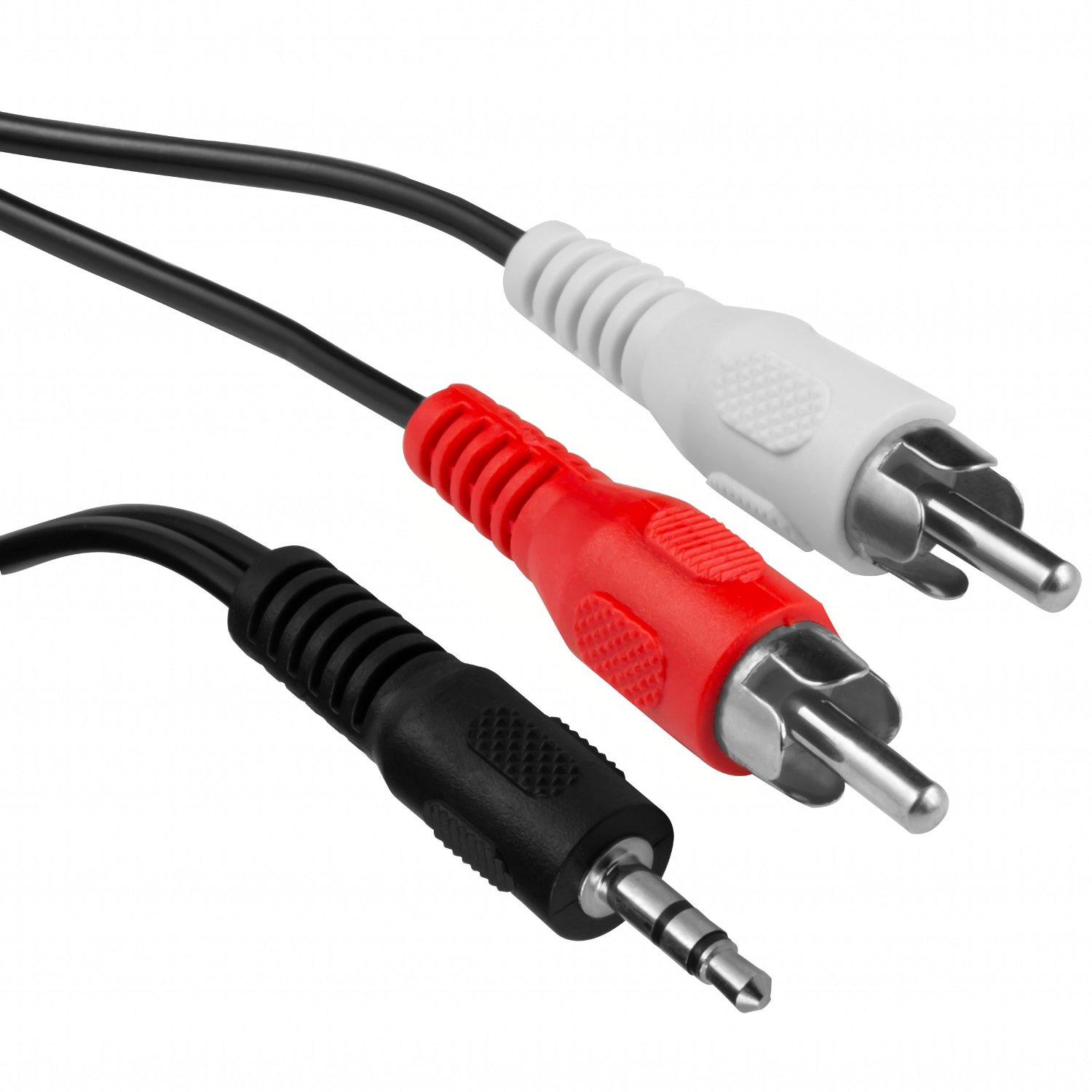

Zur Prozedur: Gehe ich davon richtig aus, dass ich mit Kauf des Verstärkers und eines handelsüblichen abgetrennten Cinch-Kabels (z.B.: http://bilder.hifi-forum.de/medium/265144/cinch4_175043.jpg) das Problem lösen kann?
Die 2x0,75mm² bekommt man ja nur mit 15m bei z.B. Omega verkauft :freak: Die fertigen Kabel mit Verstärker Cinch habe man mir mit 49,99€ angeboten :freak:
Viel zu teuer.
Sowas mit simplem Lautsprecherkabel in beliebigem Durchmesser konfektionieren (je nach Länge reichen 1,5-2,5qmm, nur >10m würde ich 4qmm nehmen). ;)
Btw.: Plus liegt innen...

Ei, das ist so ein Billigteil 5.1 System wo die komplette Elektronik im Sub sitzt und von dort die Sats verkabelt werden.
Manche Hersteller nehmen dann tatsächlich Cinchbuchsen als Ausgänge zu den Sats.
Die ursprünglichen Kabel, die bei der Anlage bei waren hast du noch ? Wenn du sie nicht durchgeschnitten hast, dann
findest du zwei offene Lautsprecherenden auf der einen Seite und ein Cinchstecker auf der anderen Seite.
Die Sats haben meistens Federklemmen.
Es wird ein Microlab FC sein (730er). Da ist die Elektronik nicht im Subwoofer.
Und die Satelliten beziehungsweise der Center hat hier auch keinen Klemmanschluss.
Da gehen die Anschlusskabel straight aus der Holzbox...
