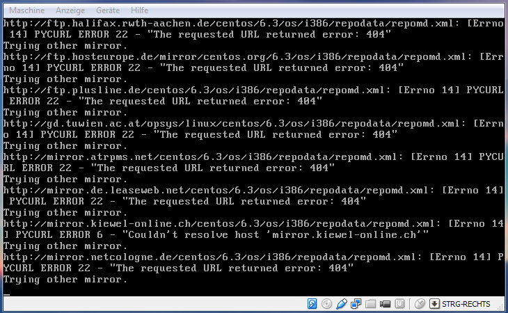

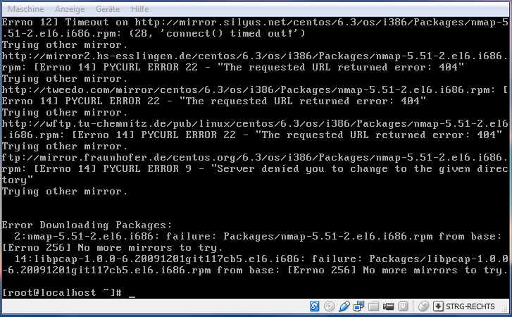

Ich arbeite ohne grafischer Benutzeroberfläche. Nachdem ich mich als root angemeldet habe, möchte ich mit dem Befehl "yum install NMAP" gerne NMAP installieren. Doch ich bekomme nur Fehlermeldungen, dass die URL einen 404 Fehler zurück gibt.

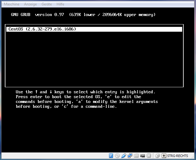

>> Start
>> nach dem Befehl "yum install NMAP"

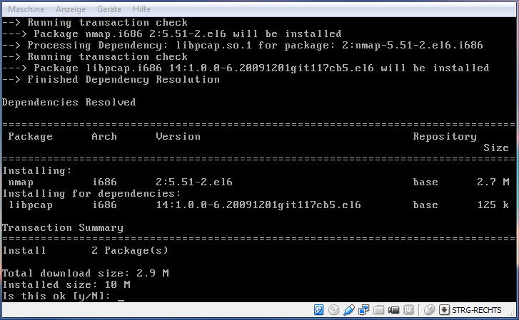

>> Abhängigkeiten
>> nachdem ich mit y bestätigt habe

ich kenne mich zwar mit yum nicht so wirklich aus, aber ich denke das Problem ist, dass deine lokale Package-Datenbank veraltet ist. In deiner DB steht beispielsweise, dass Nmap 5.51 aktuell ist, in den Repositories ist aber vllt. 6.40 drin. Da ältere Versionen automatisch gelöscht werden, kann yum natürlich nichts herunterladen.
Eine kurze Google-Suche liefert folgende Lösung:
Code:
yum clean all
yum update
Vom manuellen Installieren würde ich IMMER abraten, wenn die Software auch in den Repositories ist.
