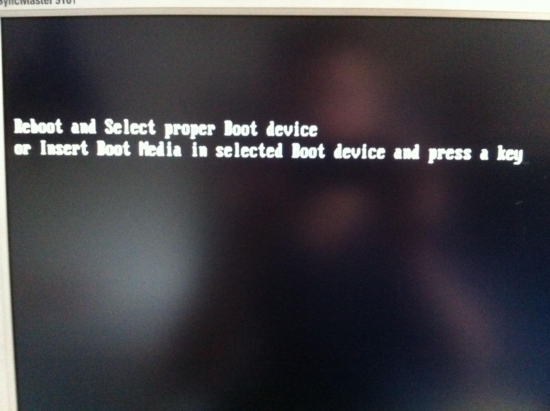

Das erste Mal passierte es vor ca 4 Wochen und dann lange gar nicht mehr. Gestern versuchte ich auf der SSD Pro Engineer zu installieren. Mitten in der Installation schmierte dann alles ab. Ich starte den Rechner also neu und er zeigt mir das erste Bild an.
Dann nochmal neu gestartet und es funktioniert wieder ohne Probleme. Erneut versucht zu installieren ----> wieder schmiert der Rechner ab.

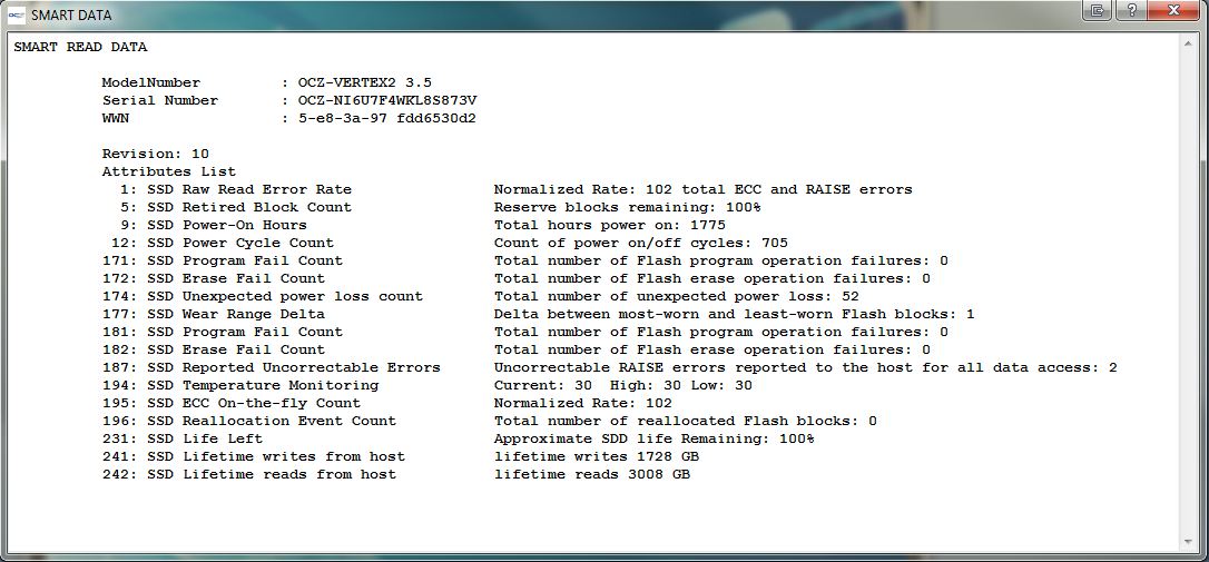

Nach einiger Recherche hier im Forum fand ich heraus das man die Smart Daten der SSD auslesen kann. Das hab ich in Bild 2 getan. Leider kann ich das nicht wirklich deuten.

Womit hast Du denn da die SMART Werte ausgelesen? Poste bitte mal den Screen von CrystalDiskInfo, aber bitte so, dass alle Attribute und auch die Hex-Werte vollständig sichtbar sind.
Die Vertex2 sind leider für Probleme bekannt, von daher liegt der Verdacht gegen die SSD durchaus nahe und sie hat offenbar auch schon Fehler, die nicht mehr von der ECC (bei SF RAISE genannt) korrigiert werden können. Ein Totalausfall würde mich da nicht wirklich überraschen, versuche als wenigstens Deine wichtigsten Dateien zu sichern, wenn ein Vollbackup nicht mehr durchläuft.
Die Werte habe ich mit der OCZ Toolbox ausgelesen.

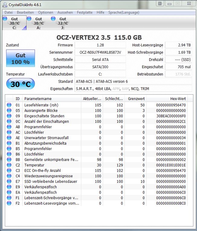

Anbei aber noch die CDI Daten.

pipsich, Deine ist vom Mai 2010 und hat damit noch die 34nm NANDs, seine ist eine der frühen mit 25nm NANDs (auch noch mit 64Gb Diesgröße, was zu 115GB Kapazität führt, weshalb man die auch Umtauschen konnte oder vielleicht immer noch kann). Nur war die 25nm Fertigung damals nicht ausgereift und somit haben diese frühen 25nm NANDs nicht die Haltbarkeit der später verwendeten.
Irgendwas stimmt auch mit den S.M.A.R.T. Werten nicht: E9 sind die NAND Writes und die sind wegen der Datenkompression i.d.R. so 25% unter den Hostwirtes (EA & F1), bei Dir liegen sie aber deutlich höher: 2,56TB zu 1,69TB. Hast Du Verschlüsselung oder NTFS-Datenkompression aktiviert und die SSD immer sehr voll betrieben?
Dann sind da noch die zwei unkorrigierbaren Fehler, die künden auch nicht von bester Gesundheit, auch wenn CDI das so nicht auswertet.
