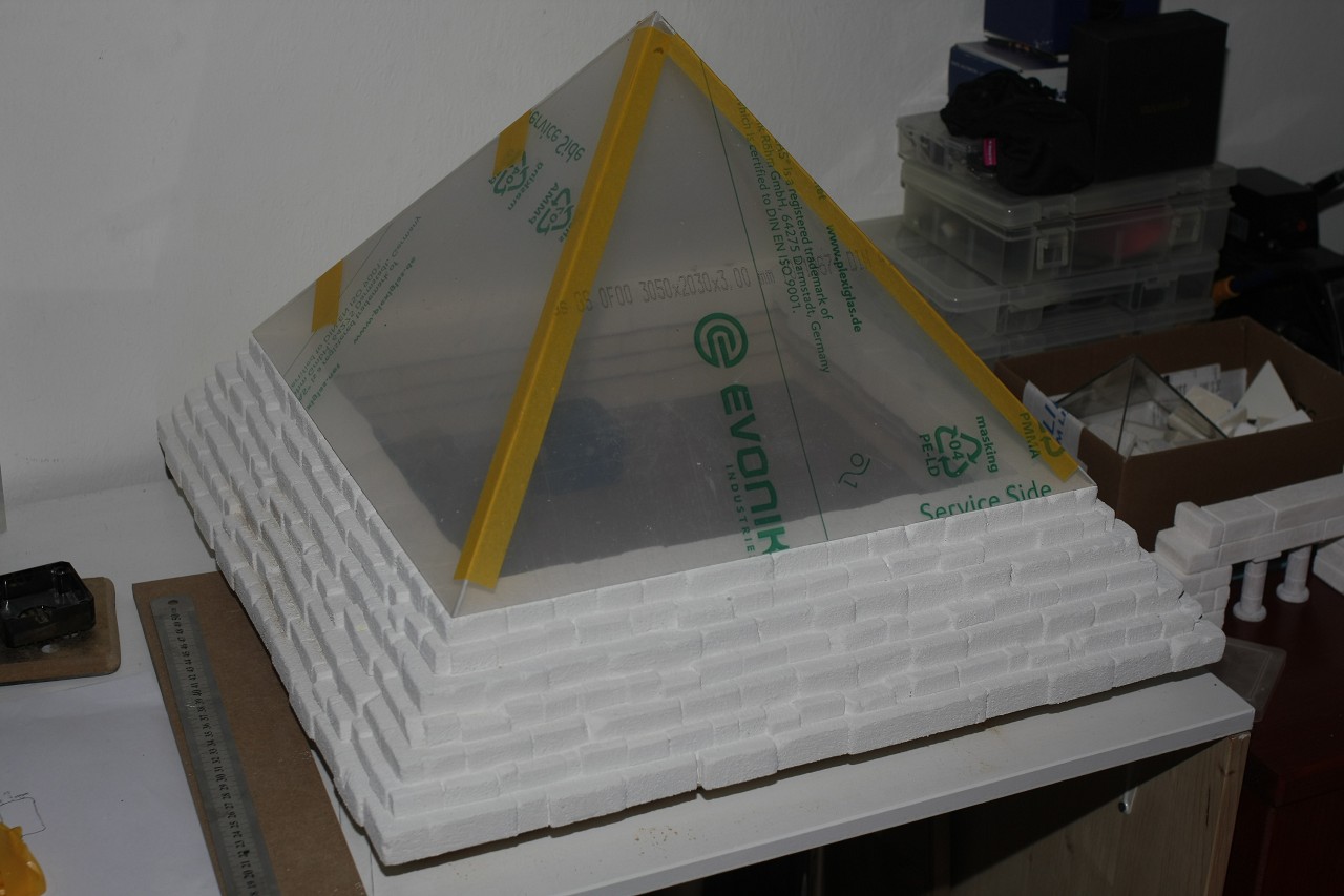

So ich fang dann einfach mal an.

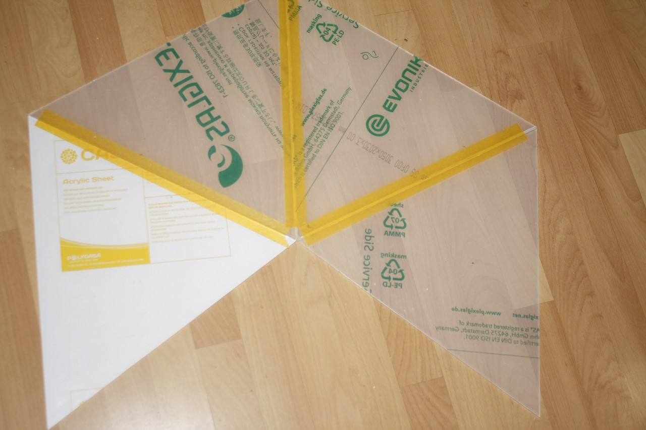

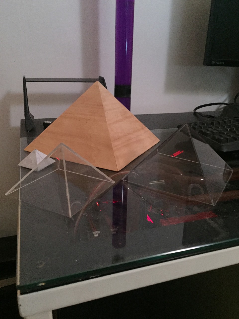

Abgesehen von einigen fehlenden Maßen bzw. Winkeln galt mein höchstes Augenmerk der Glas Pyramide.
Denn das verkleben von Plexiglas gehörte bis dato nicht zu meinen Stärken.
Nachdem ich den fehlenden Winkel mittels einer winzigen Origami Pyramide ermitteln konnte, erstellte ich zuerst eine kleine Holzpyramide
und dann versuchte ich mich an der Plexiglasverklebung.
Die Versuche verliefen sicherlich nicht optimal und waren alles andere als perfekt aber ich wusste somit worauf ich später zu achten habe.

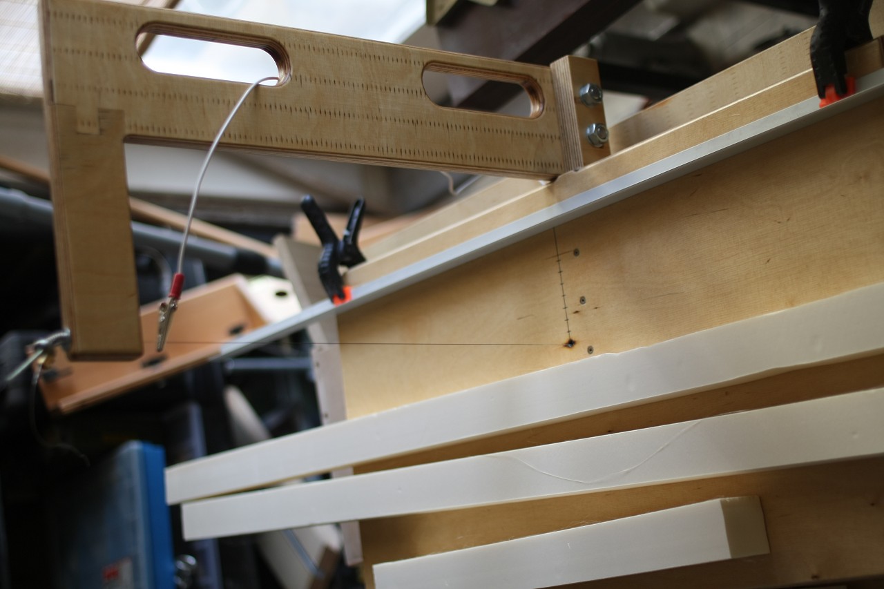

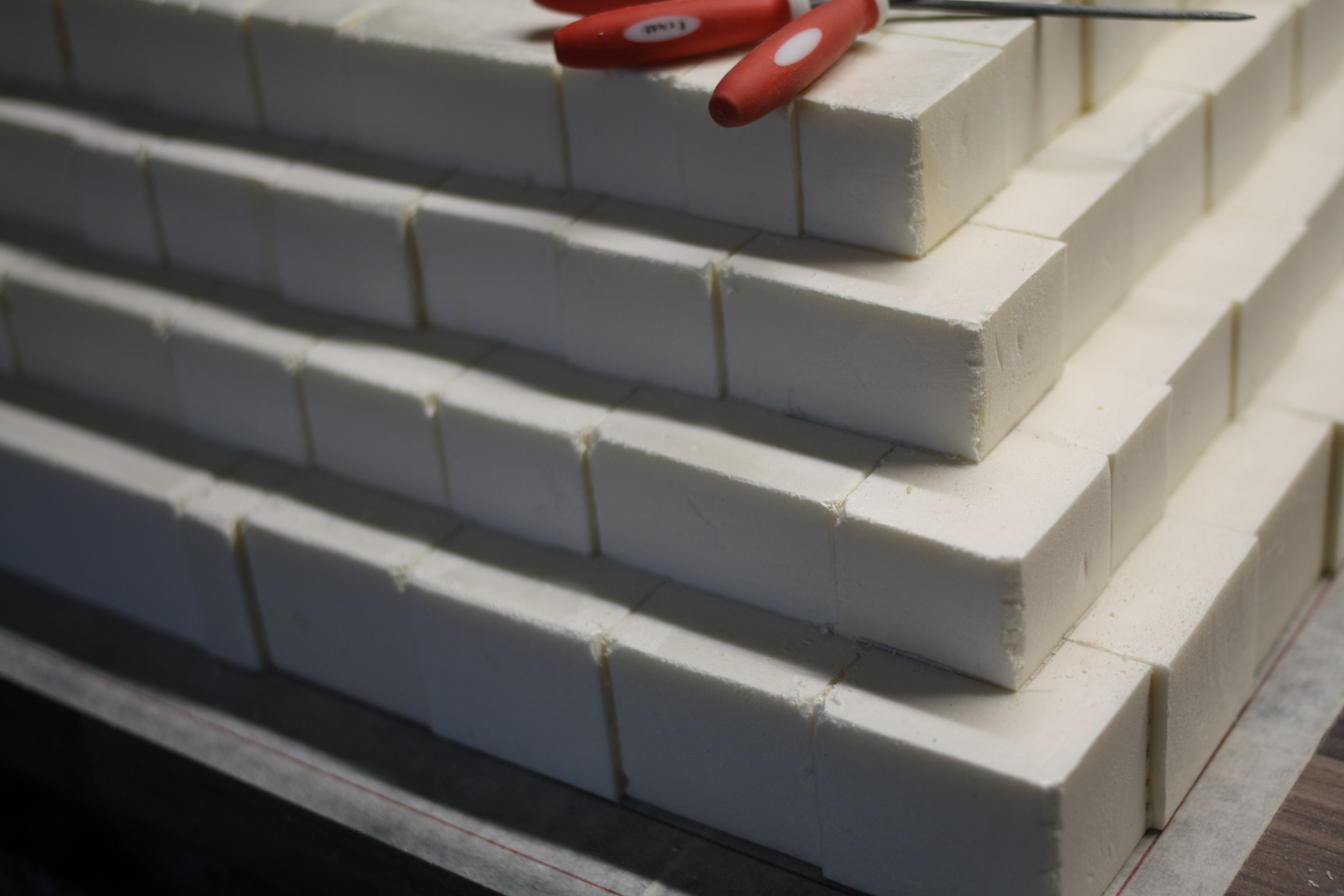

Nun kaufte ich mir Styrodur in 20,30 und 40mm Dicke und baute mir ein kleines Styropor Schneidegerät,
welches ich in dem Worklog Al`Kesh bereits näher erörterte.
Das 30 und 40mm Styrodur schnitt ich nun in verschieden große Würfel.

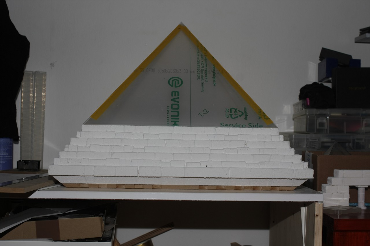

Als Fundament für die Glaspyramide entschied ich mich für 4 Stufen.
Die unterste wird 40mm hoch, jede weitere 30mm.
Dafür zeichnete ich mir jede Etage auf meiner Arbeitsfläche an und begann Würfel für Würfel planlos, aber innerhalb der Markierungen,
aneinander zu kleben.

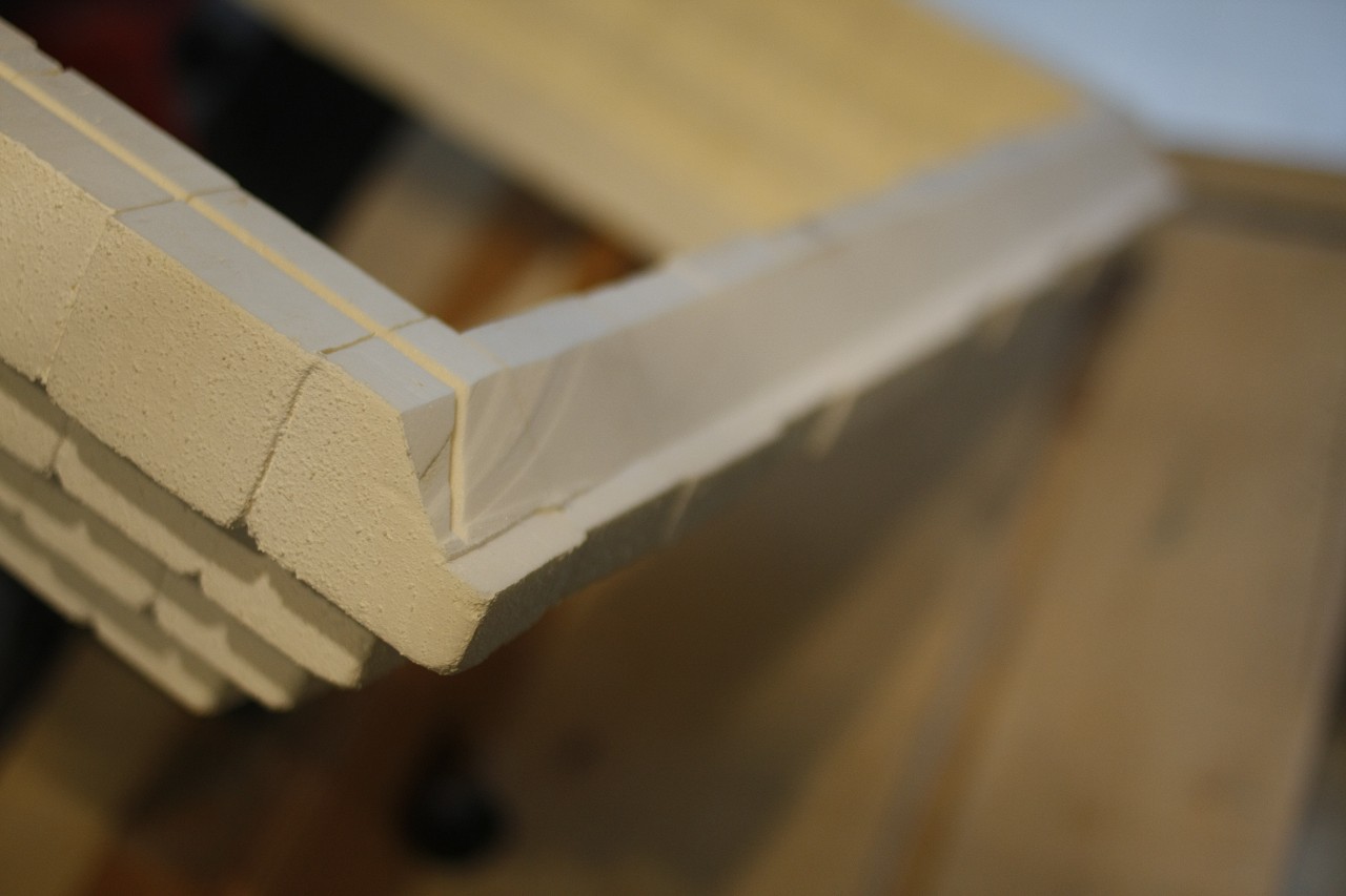

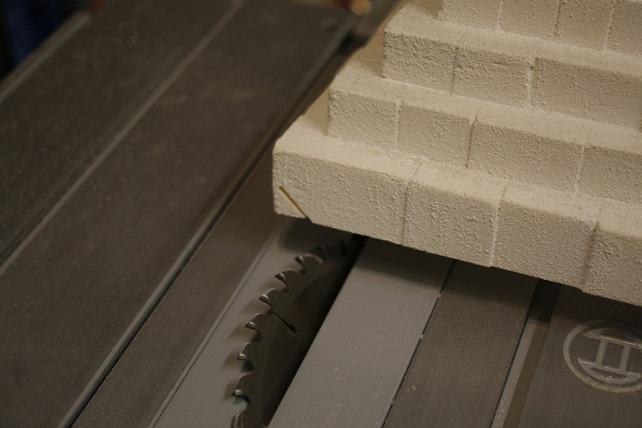

nachdem alle Etagen miteinander verklebt waren begann ich bereits vorab alle Würfel etwas anzuschleifen und abzuschrägen.

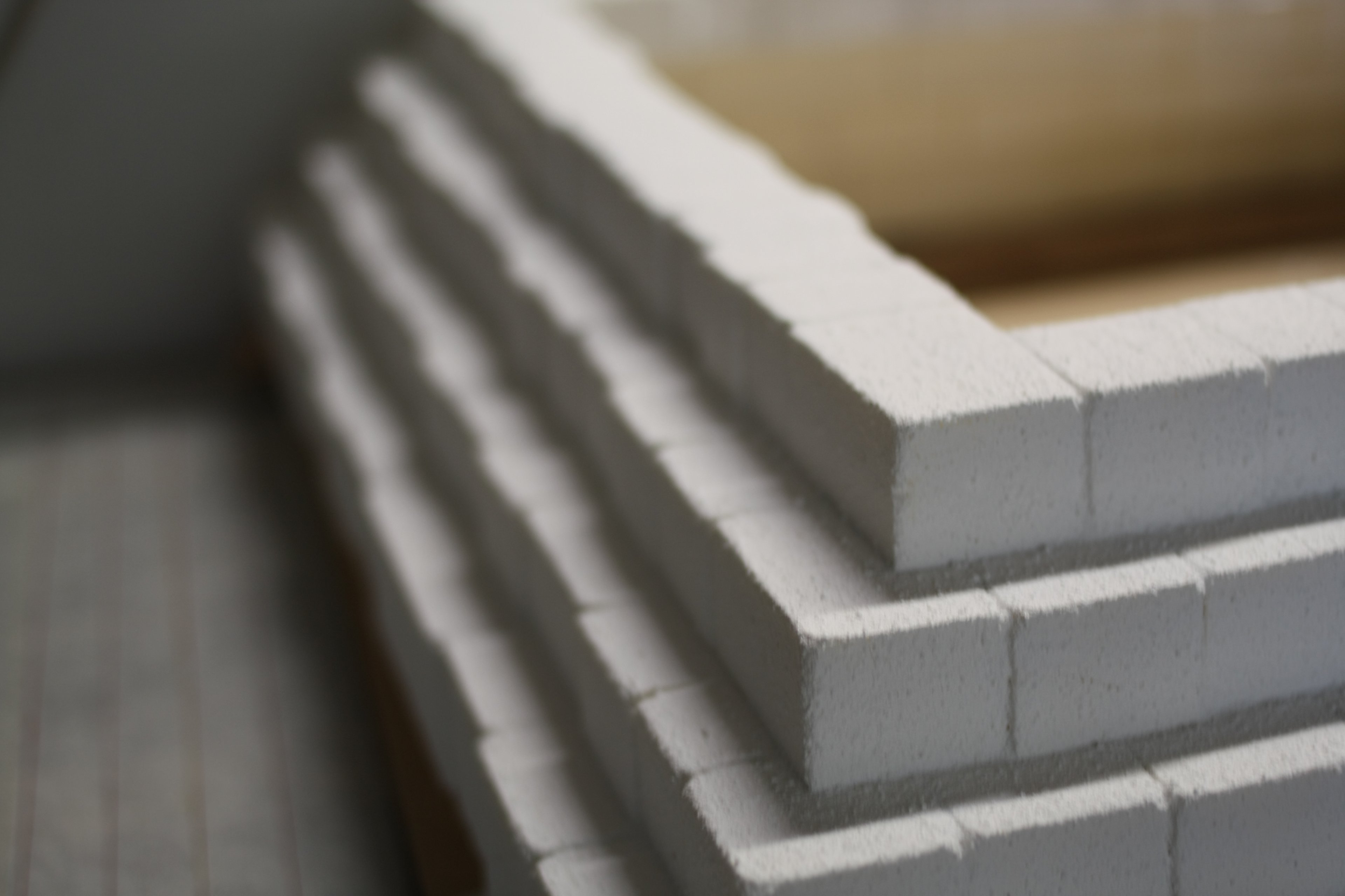

Danach habe ich die Pyramide mit Quarzsand haltiger Farbe angestrichen.
Den Quarzsand brauche ich vom Effekt her eigentlich weniger
aber wenn ich die Körnung später abschleife erziele ich den gewünschten Effekt ;)

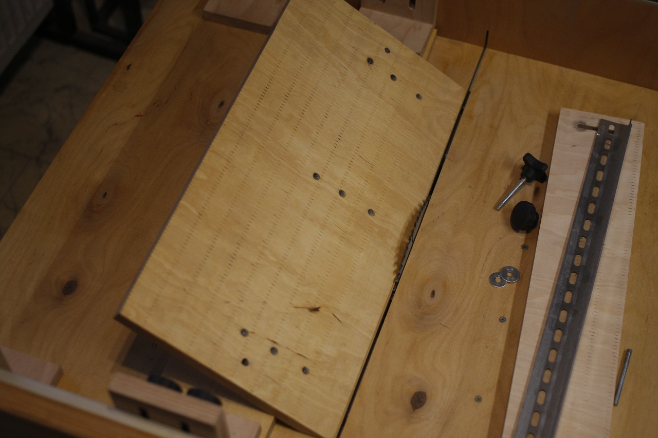

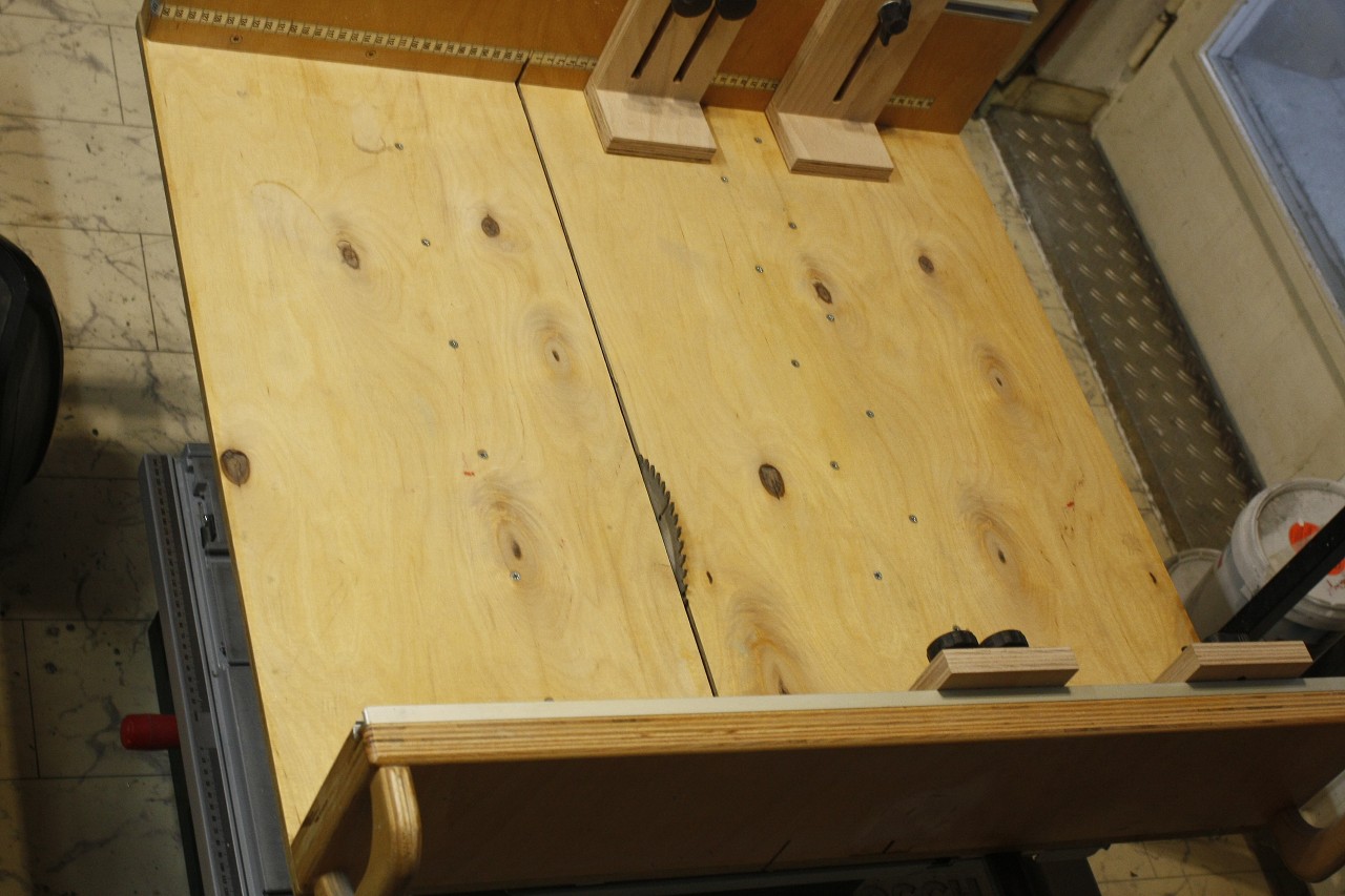

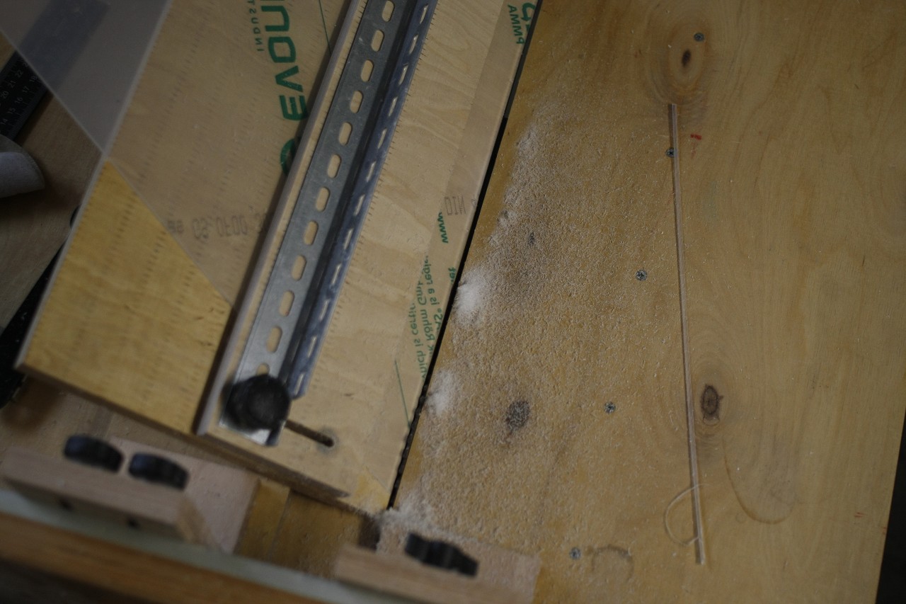

Mit meiner billigen Tischkreissäge konnte ich alles andere als präzise arbeiten, da sie sehr ungenau war und der ganze Motor von Hause aus schon schief installiert war.
Dadurch wurde das Plexiglas immer zu stark beansprucht was Rissbildung beim Verkleben verursachte.
Eine Justierschraube gab es dafür leider nicht.

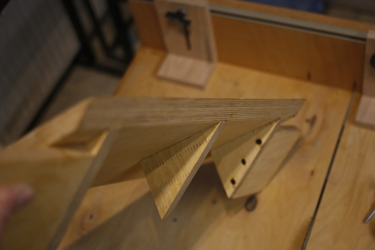

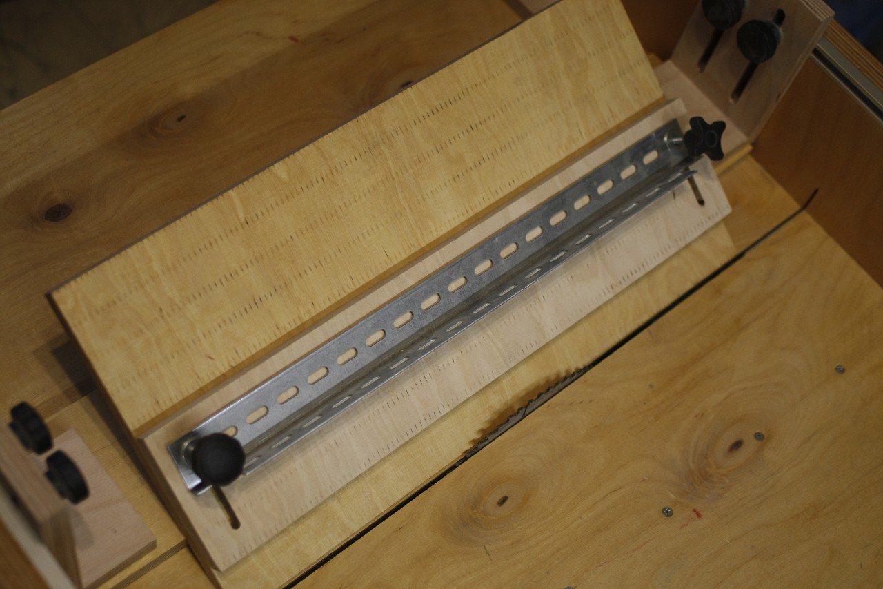

Also baute ich mir für diese Säge einen Schiebeschlitten welcher die Schrägstellung des Sägeblattes ausglich.
Da ich die Winkelverstellung der Kreissäge nun nicht mehr verwenden konnte ohne den Schiebeschlitten zu zerstören
brauchte ich nun noch eine Auflage im passenden Winkel für die Pyramide.

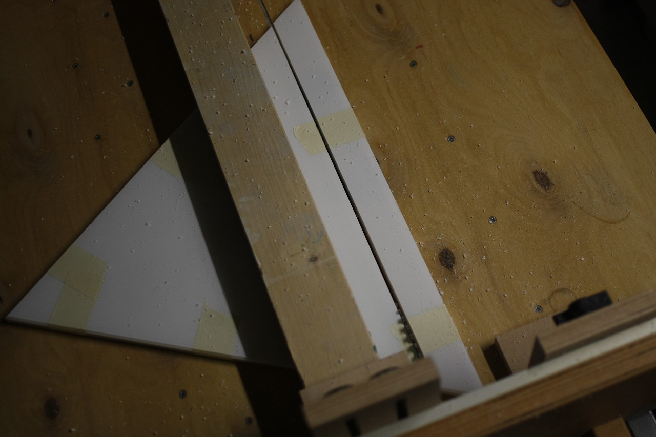

Auf diesem Winkel kann ich nun mittels dieser Halterung die Werkstücke einspannen.

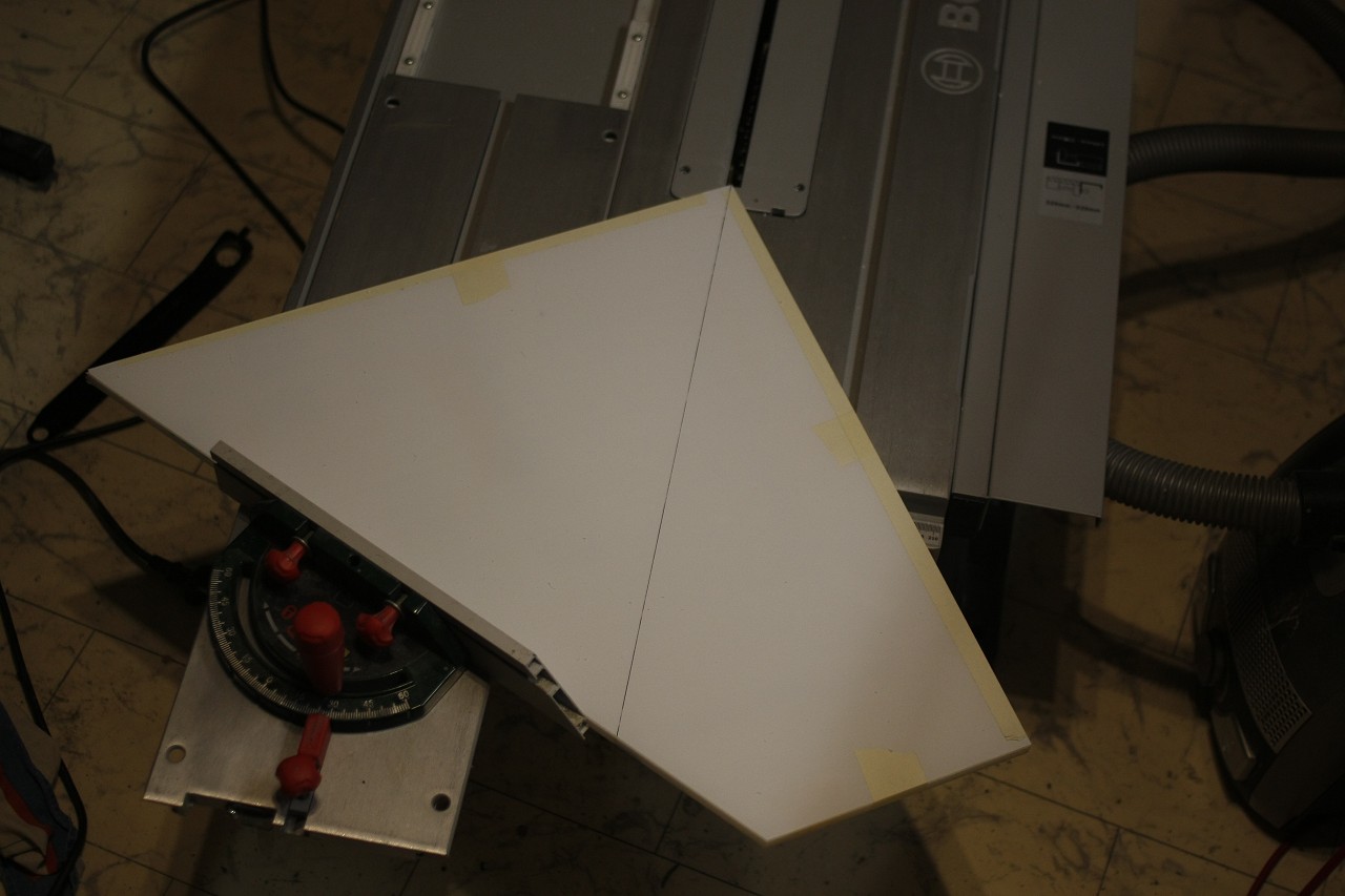

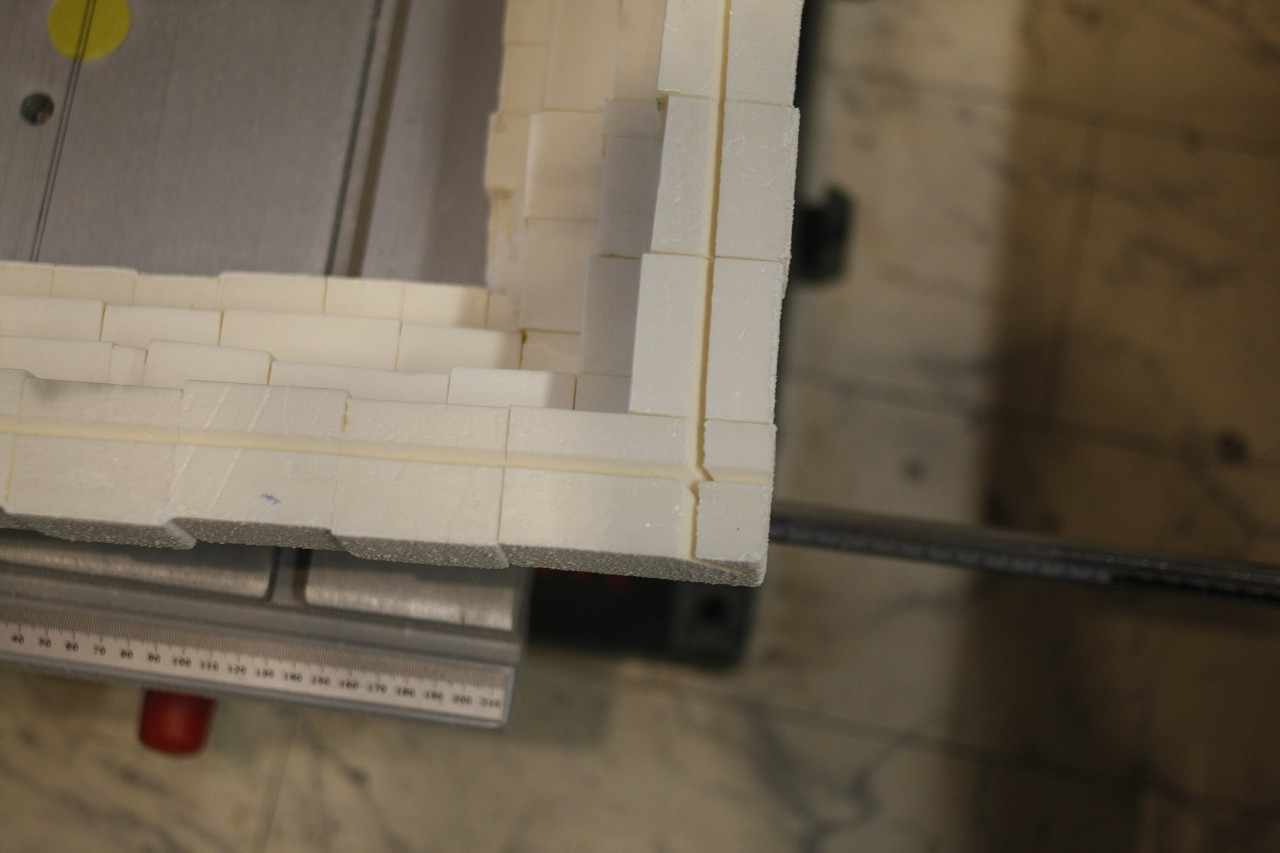

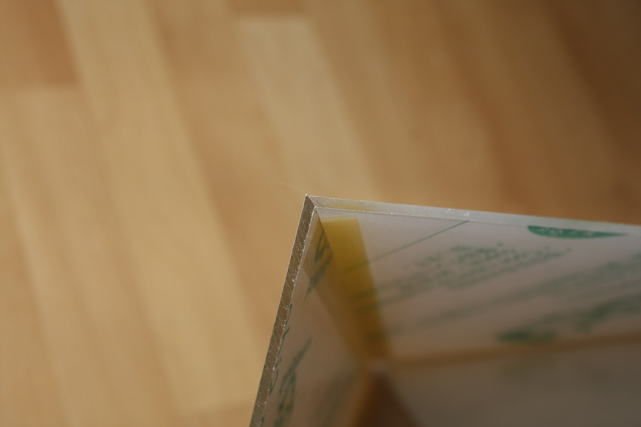

Auf meiner neuen Bosch schnitt ich mir jetzt alle Teile der Glaspyramide zurecht.
Danach spannte ich jede Platte einzeln auf den Schiebeschlitten und schnitt die Außenkanten auf Gehrung
Nun schnitt ich die Platten noch auf die richtige Höhe zu und fertig.
Mit dem Ergebnis bin ich mehr als zufrieden, die Platten selbst
als auch die Gehrung passen perfekt zusammen

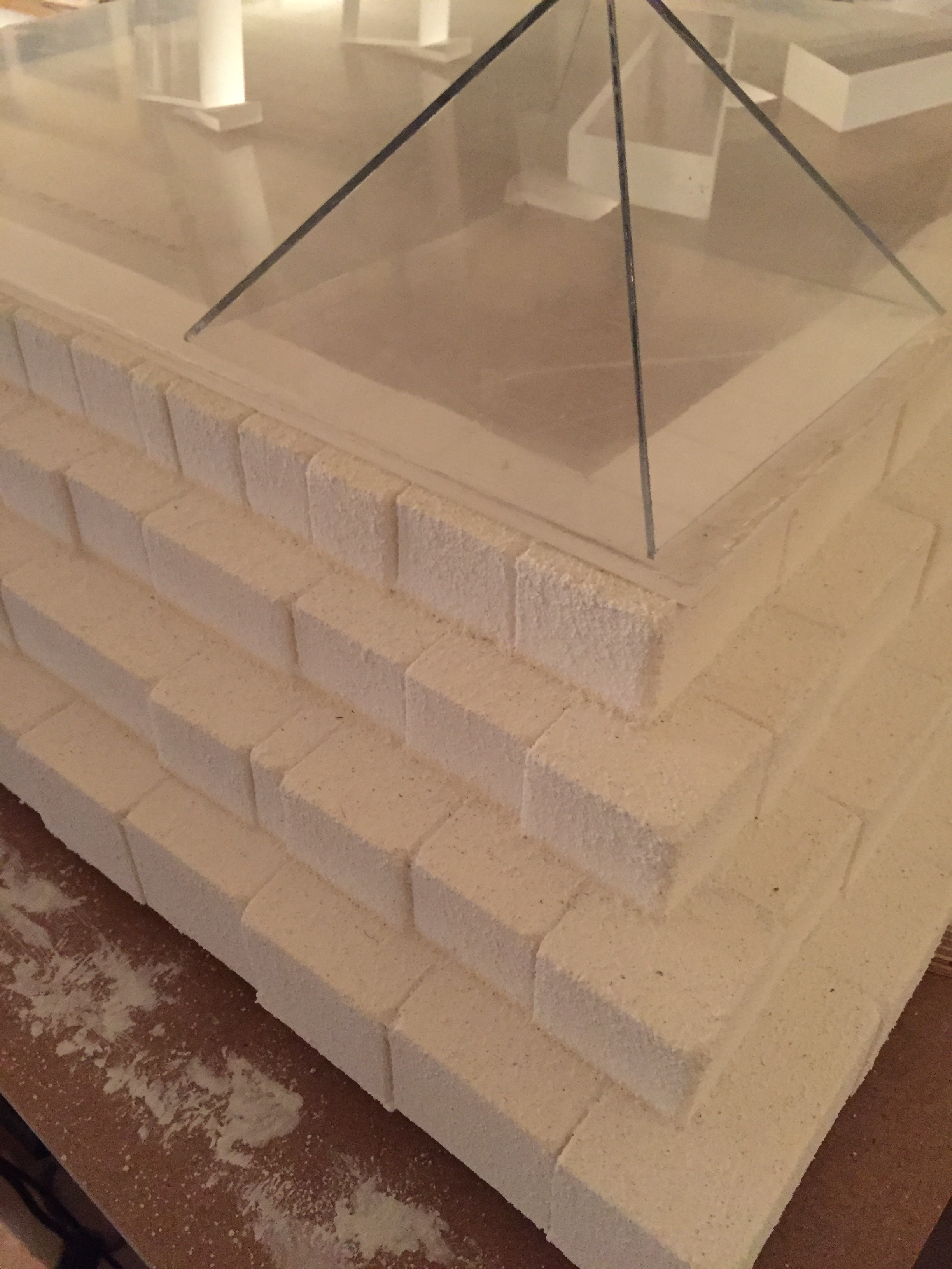

Das Fundament schrägte ich nun zum Boden hin auf 45Grad an
und schob das ganze über den Frästisch
Das gefällt mir :love:

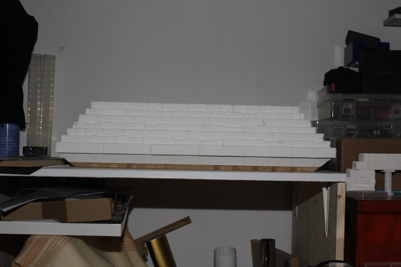

Als Grundplatte hab ich mir eine 12mm mdf Platte zugeschnitten
welche ich danach weiter mit der Oberfräse bearbeitet habe.
Jo das macht doch schon mal was her.

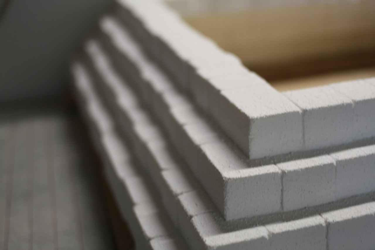

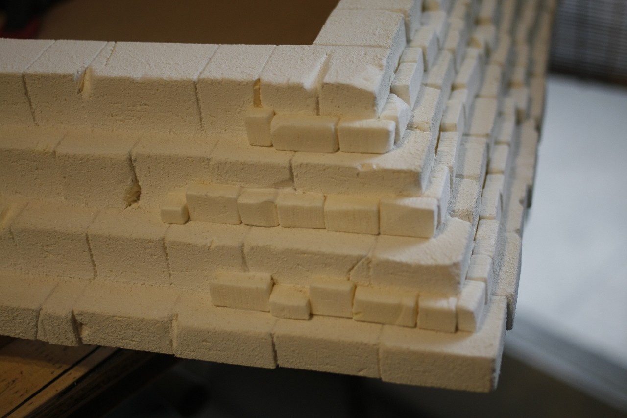

Wie ihr hier seht habe ich die Stufen weiter ausgearbeitet.

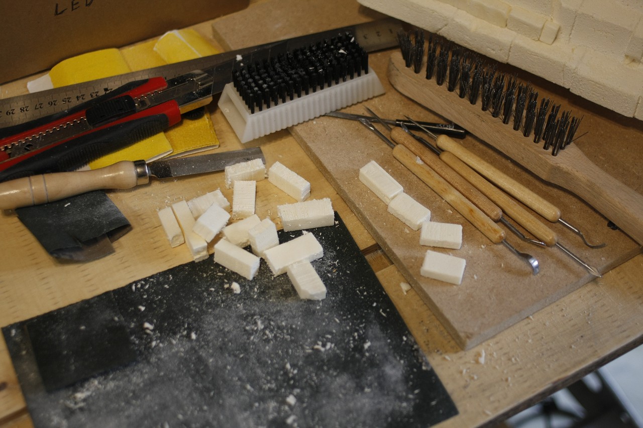

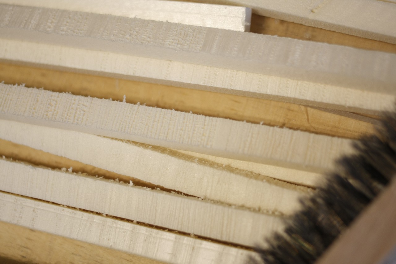

dafür habe ich mir nun weitere 10x15mm Streifen zugeschnitten
und diese mittels einer Drahtbürste, einem Kamm oder einfach nur einer Bürste, strukturiert.
Nun hab ich alle streifen in Würfel geschnitten, alle Kanten abgerundet und abgeschrägt
und diese dann alle auf die Etagen der Pyramide geklebt.
Wie man hier sehr schön erkennt kommt die Struktur nach dem Abschleifen der Körnung sehr gut heraus.
Nun hab ich alles wieder mit Quarzhaltiger Farbe durch gestrichen und strukturiert.
Je nachdem wie man den Pinsel mit der sandigen Farbe führt, kann man verschiedenen Effekte erzielen.
