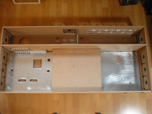

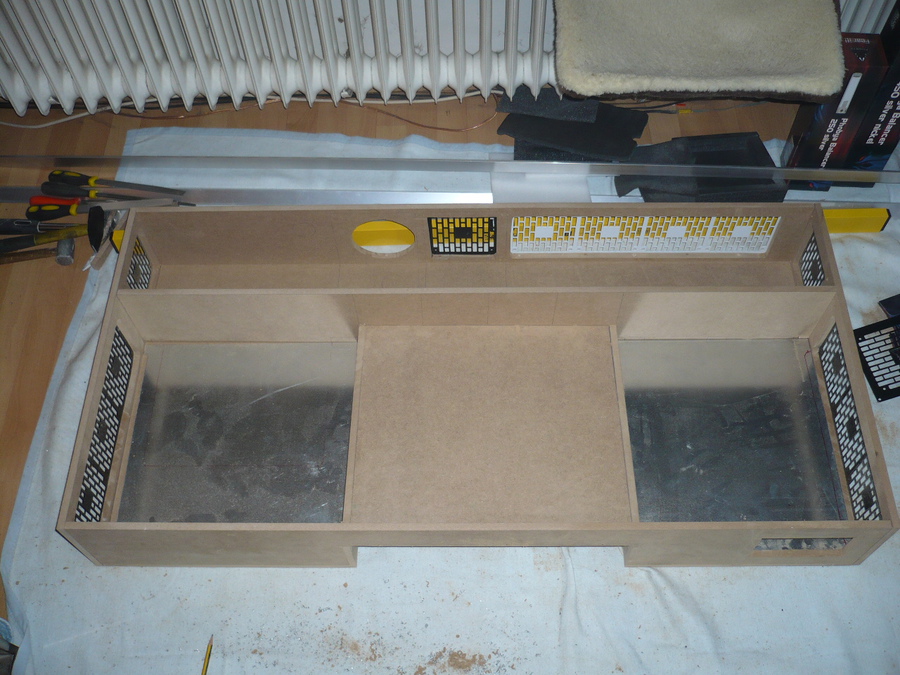

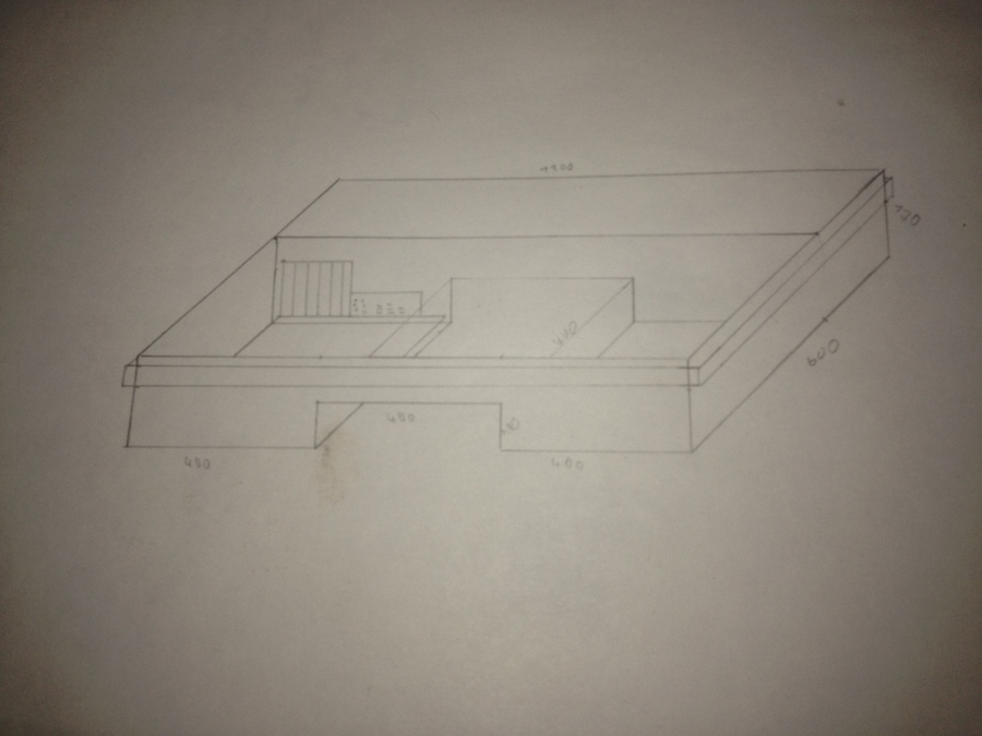

meine Grundidee sah in etwa so aus

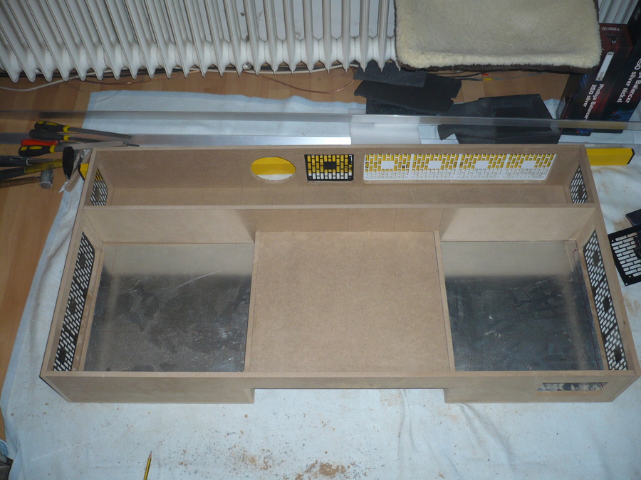

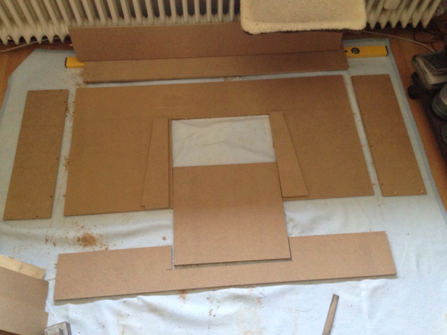

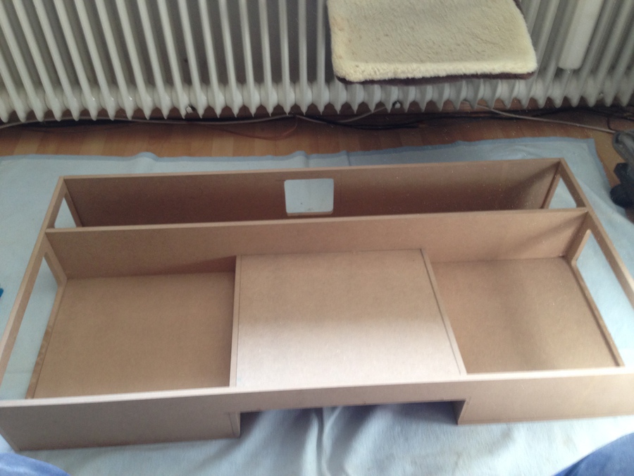

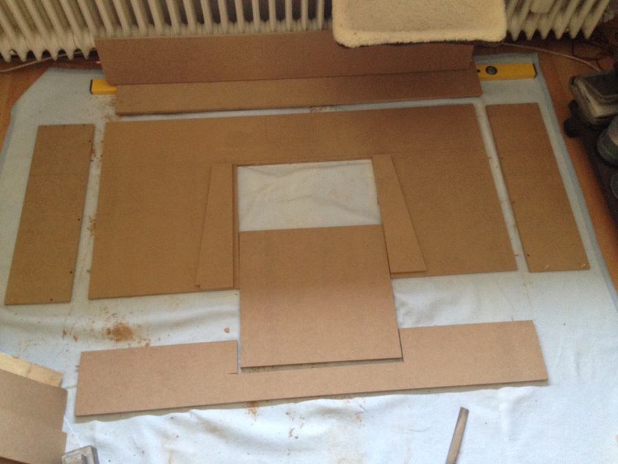

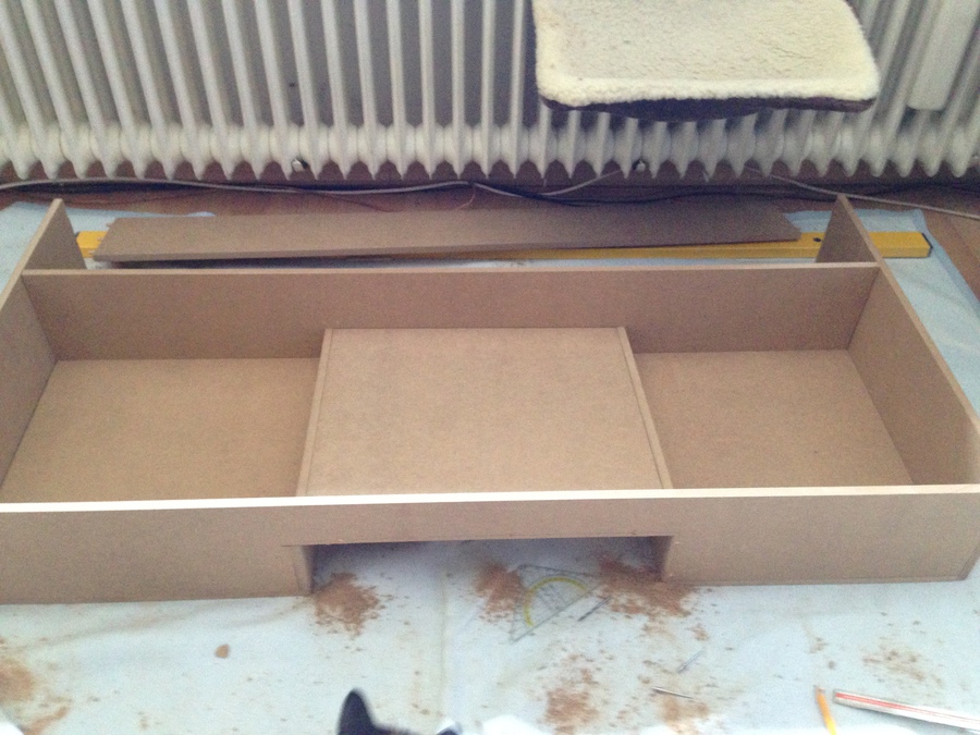

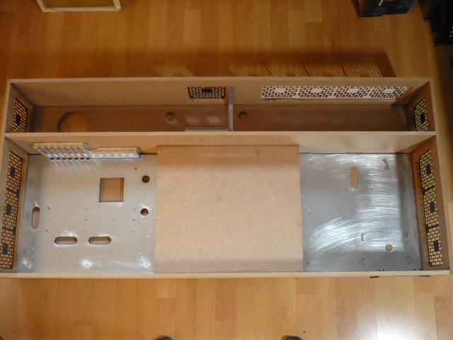

dann bin ich ab in den Baumarkt und habe mir das entsprechende Holz gekauft und zugeschnitten
alles verdübelt und verleimt

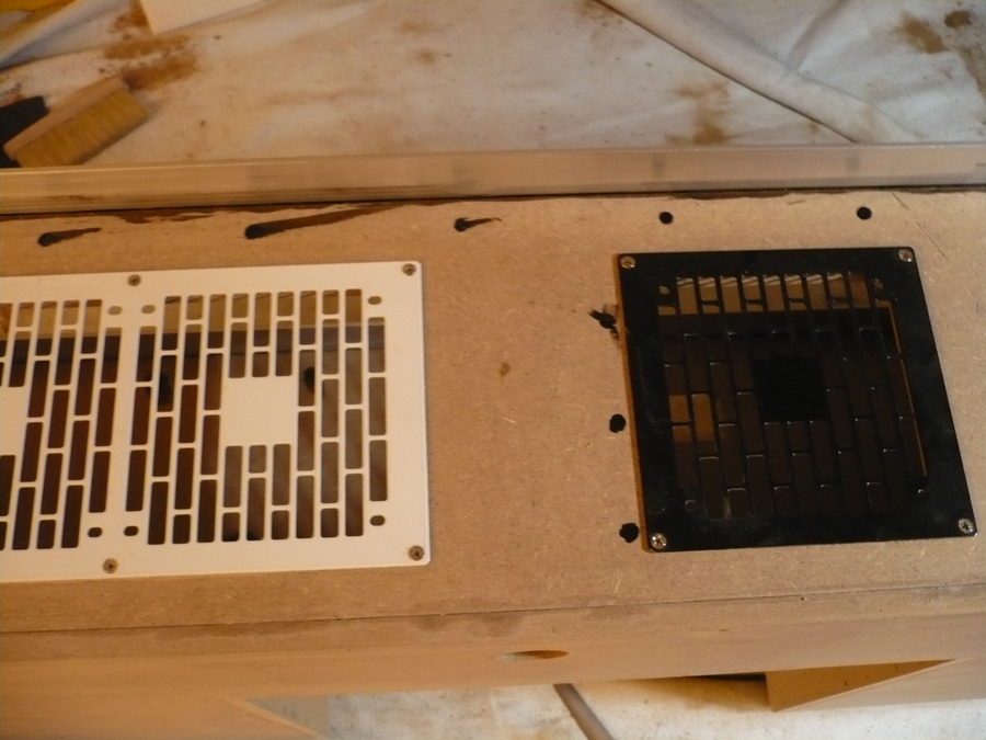

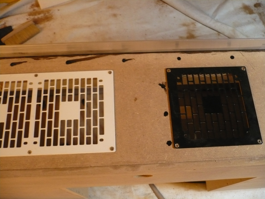

nun konnte ich alle Aussparungen für die Lüfter aussägen

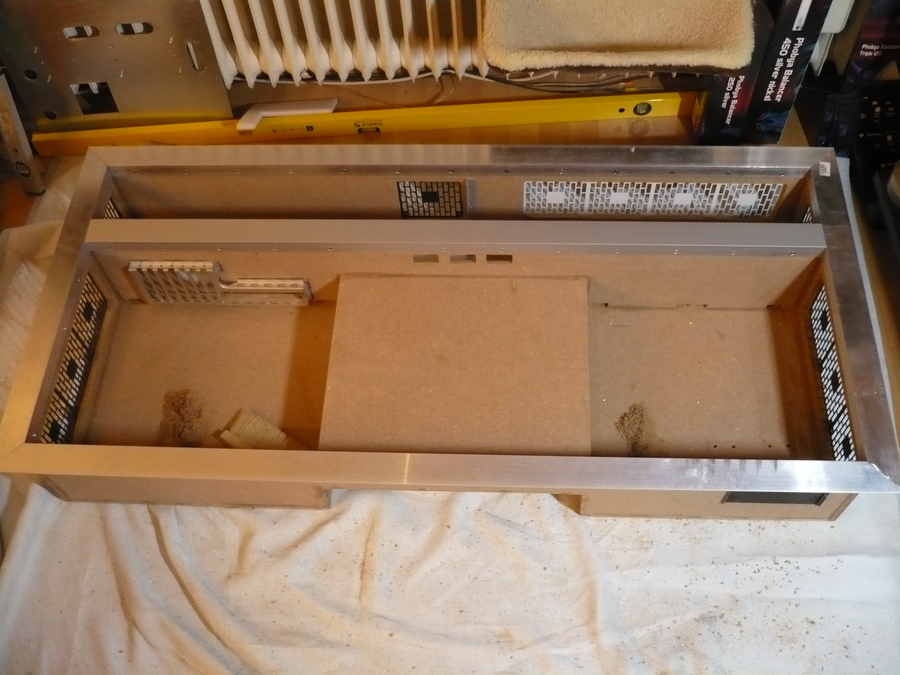

nebenher habe ich mich um die doppelten Böden gekümmert

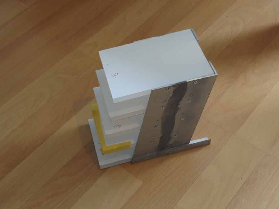

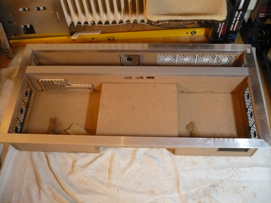

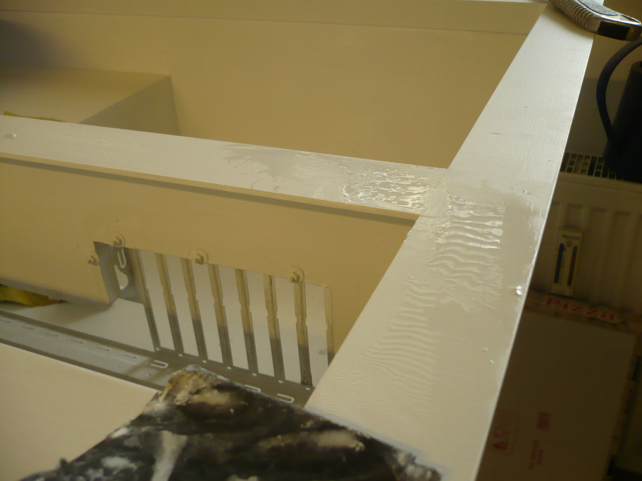

nun wurden an der Oberkannte Aluwinkel montiert die später die ganze Konstruktion trägt und auf der die Glasplatte aufliegen wird

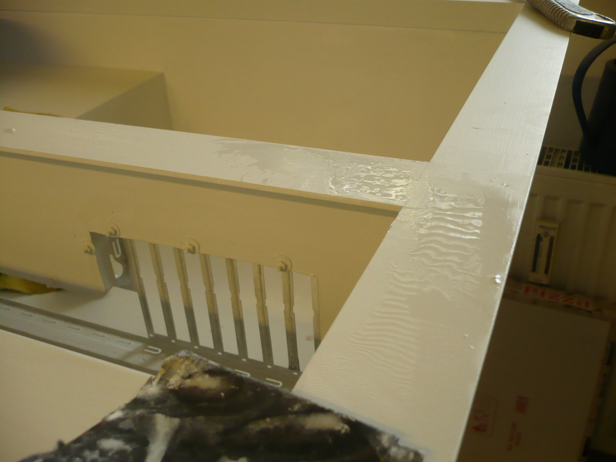

die Aluwinkel wurden mit Einschraubmuttern im Holz verschraubt, mit Sikaflex verklebt und alles Einschraubmuttern noch zusätzlich mit Gießharz verklebt
nun ging es an die Beschichtung, anfangs die MDF-Maserung mit Kunstharzfarbe gefüllt und dann bin ich auf Sprühdosen umgestiegen
und hier das Ergebnis

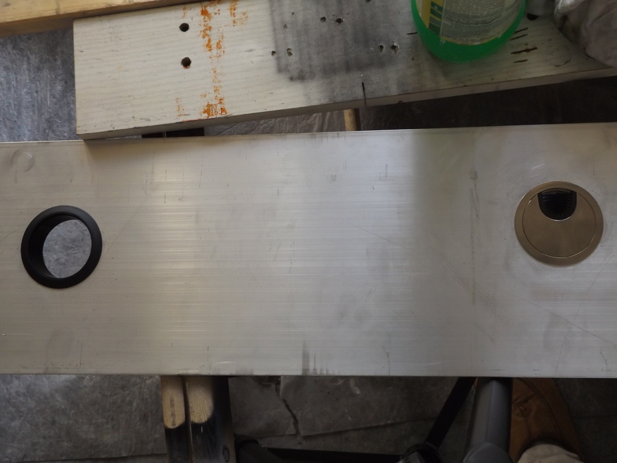

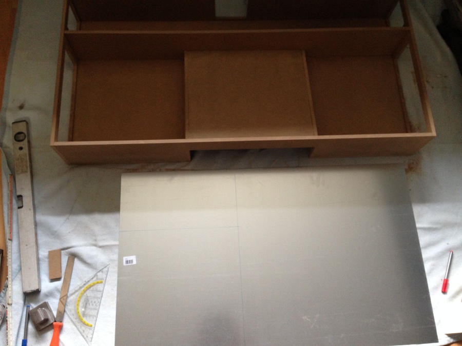

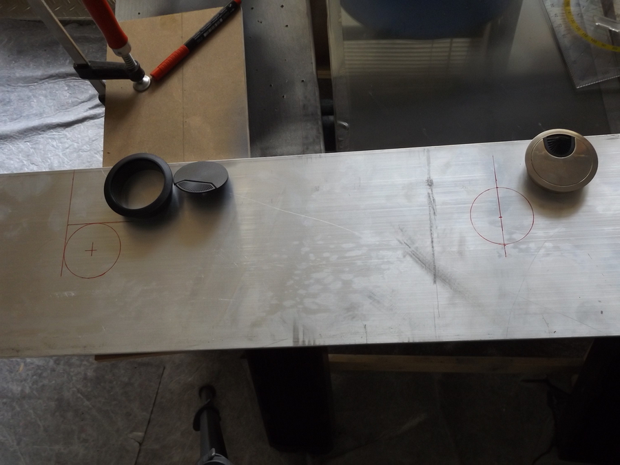

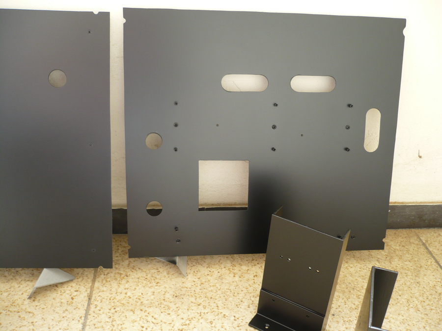

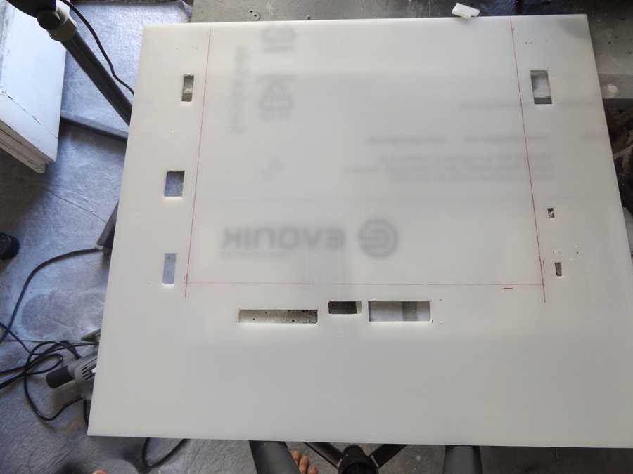

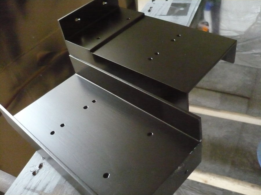

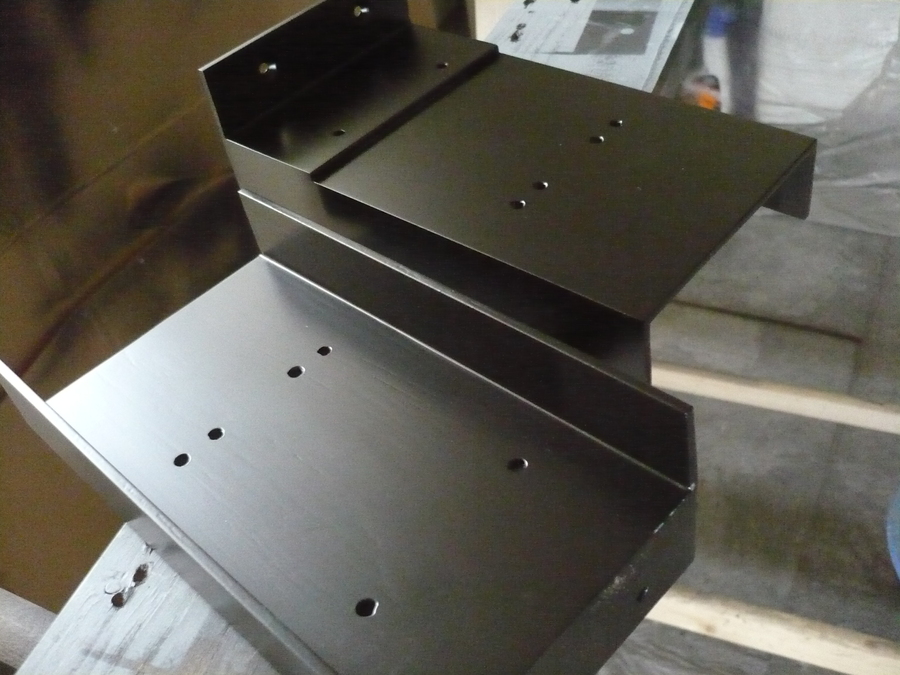

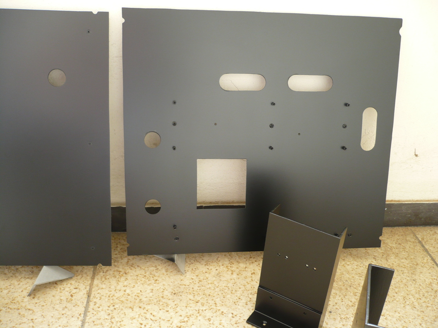

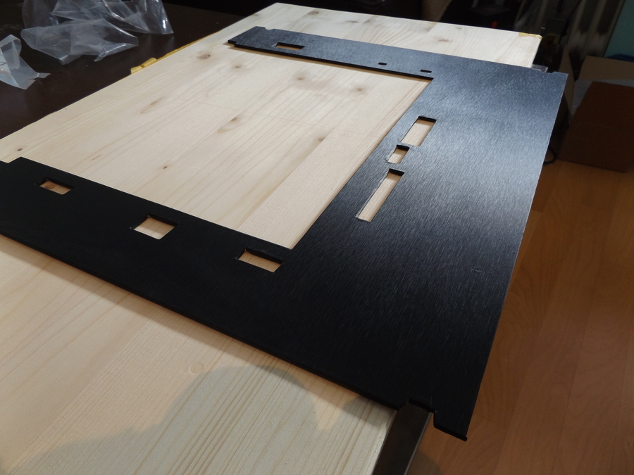

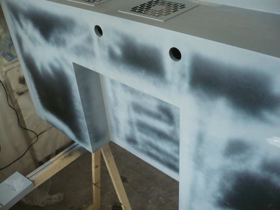

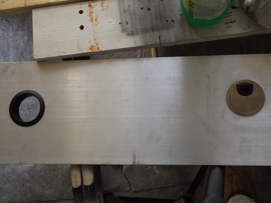

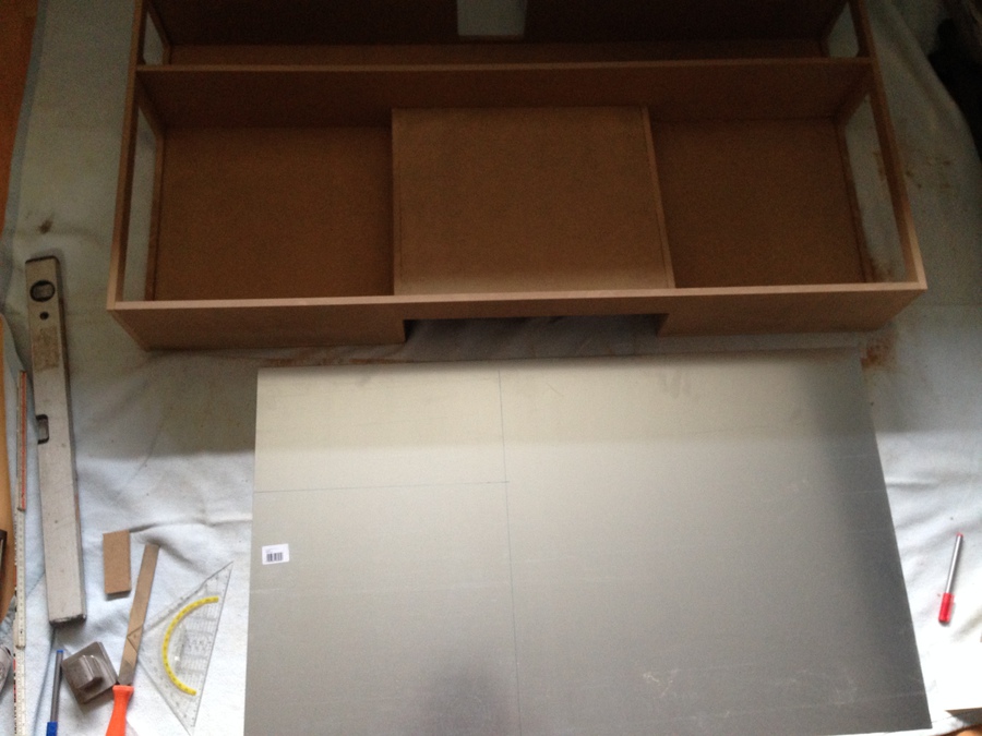

Für den hinteren Bereich wurde eine 5mm Aluplatte zurechtgeschnitten
und dann die Aussparungen für Kabel und einen Ausgleichsbehälter gesetzt
nach der Lackierung sah es dann so aus

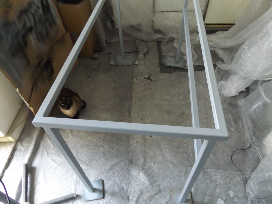

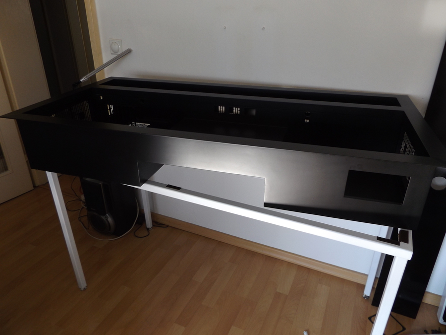

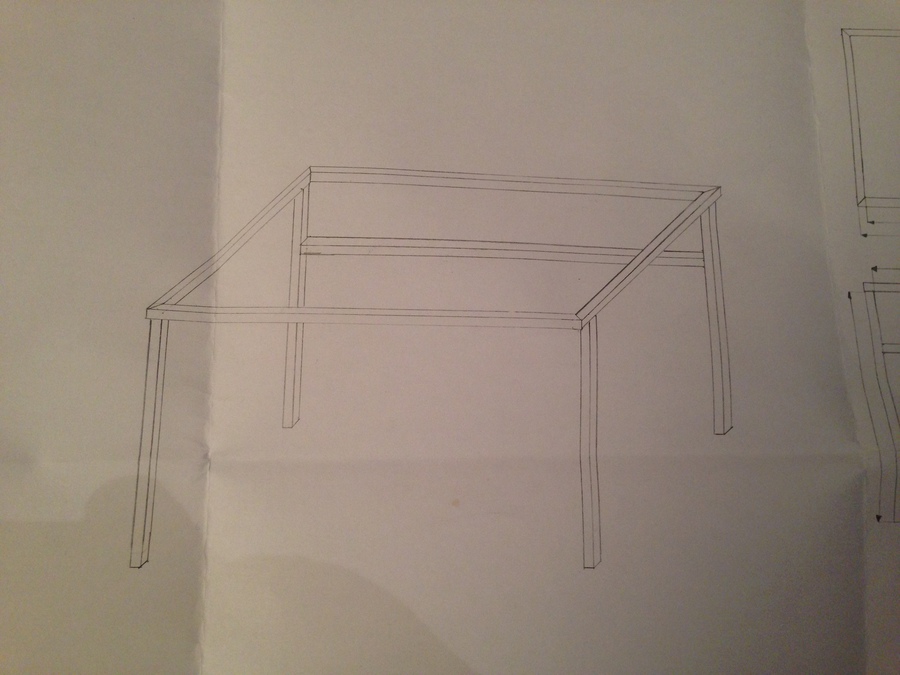

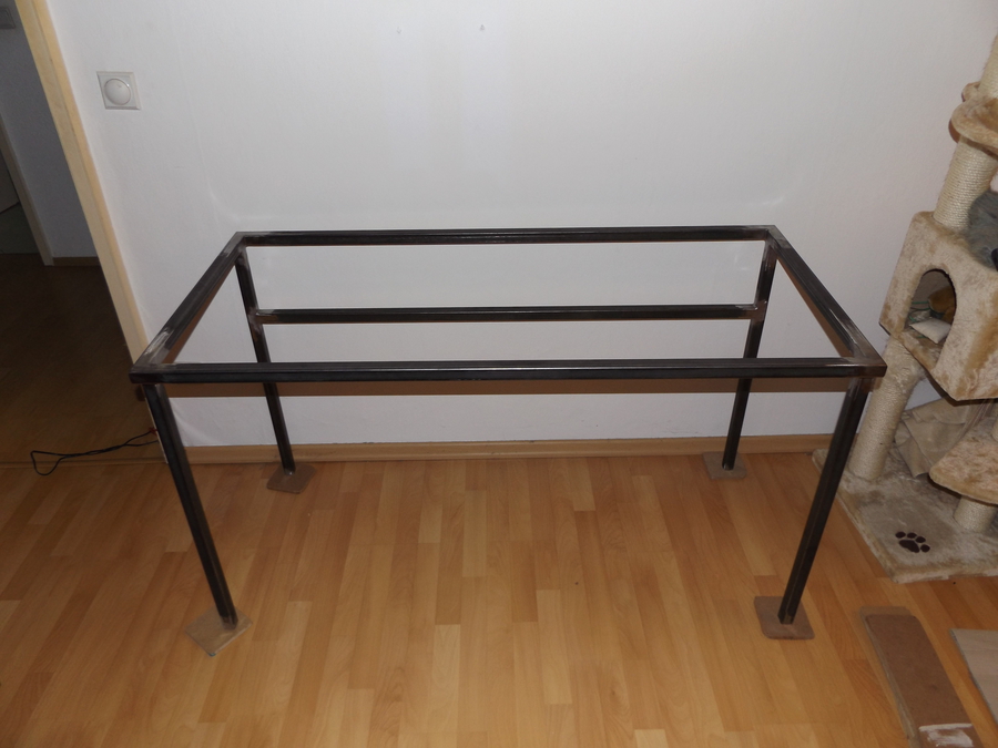

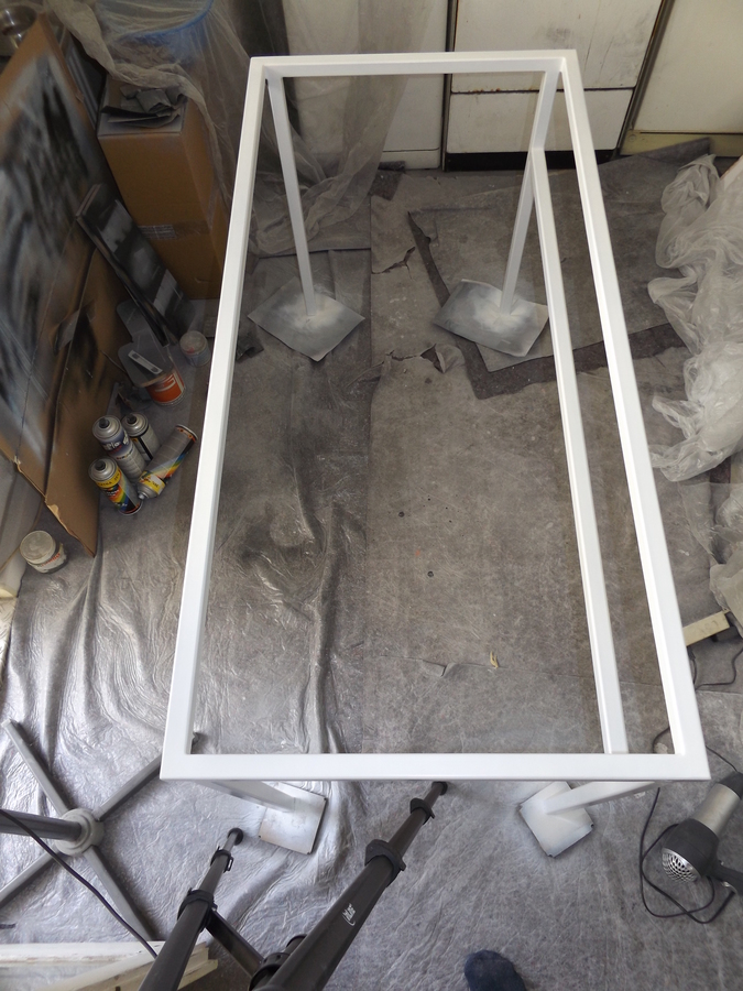

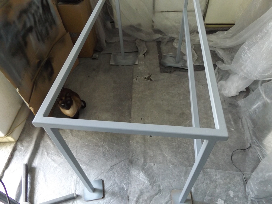

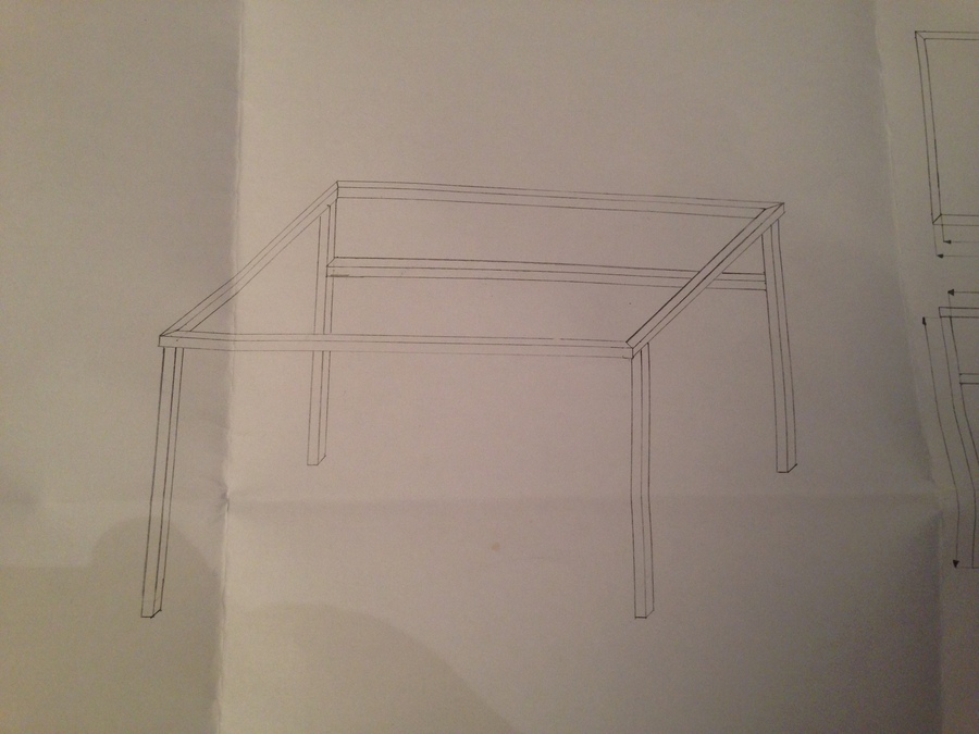

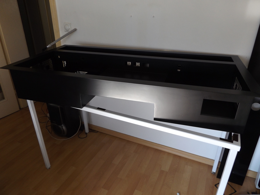

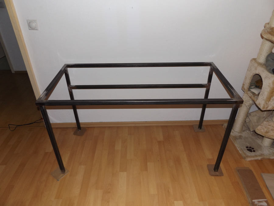

nun wurde das Gestell erstellt
die streben zurechtgeschnitten und verschweißt
das Gestell wurde nun komplett entlackt, gereinigt und grundiert
danach 2 mal weiß lackiert

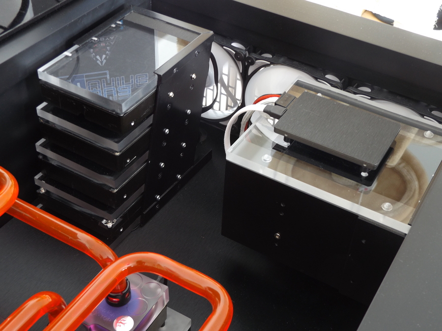

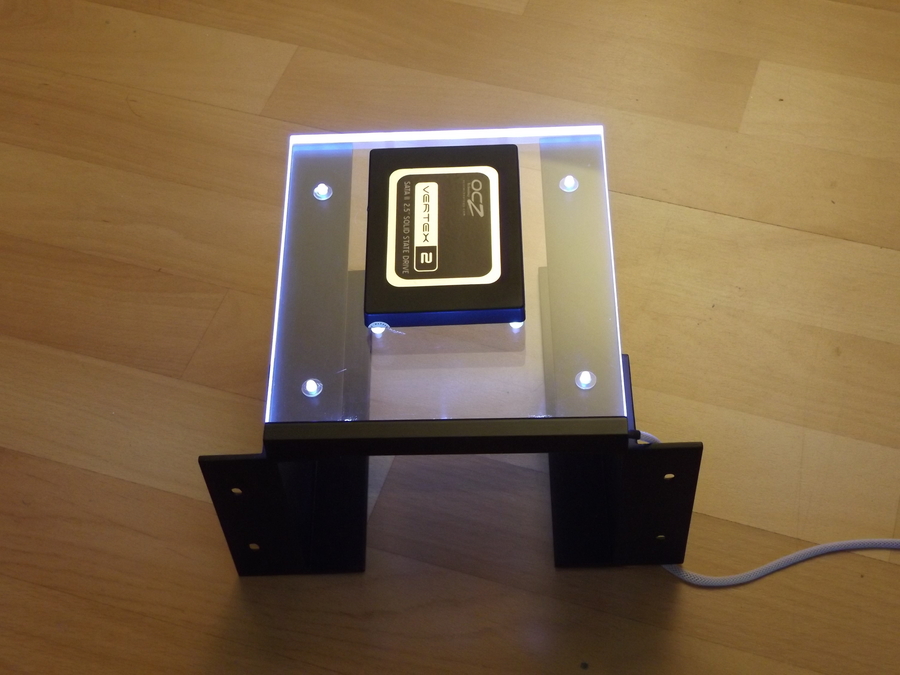

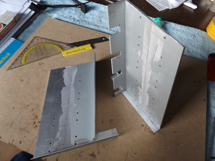

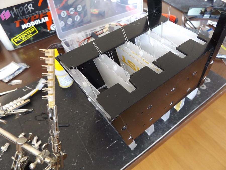

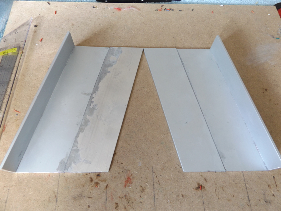

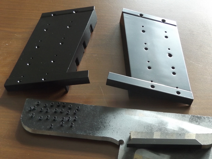

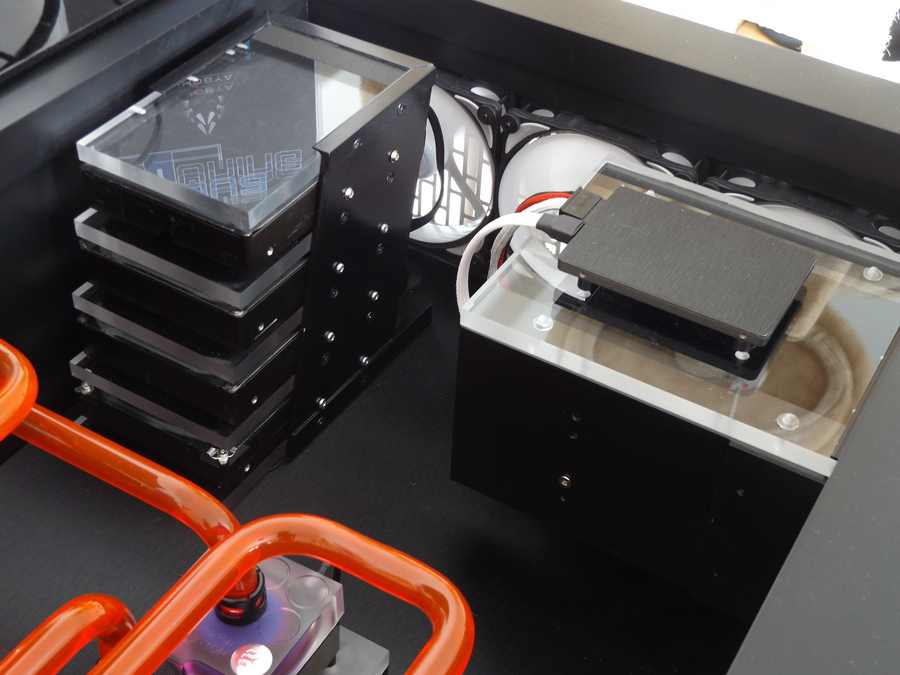

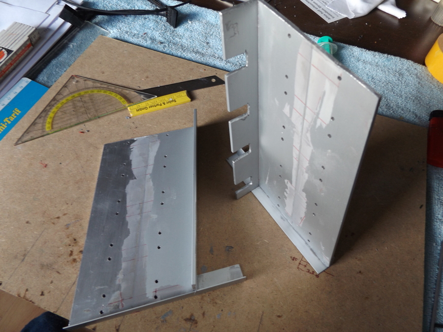

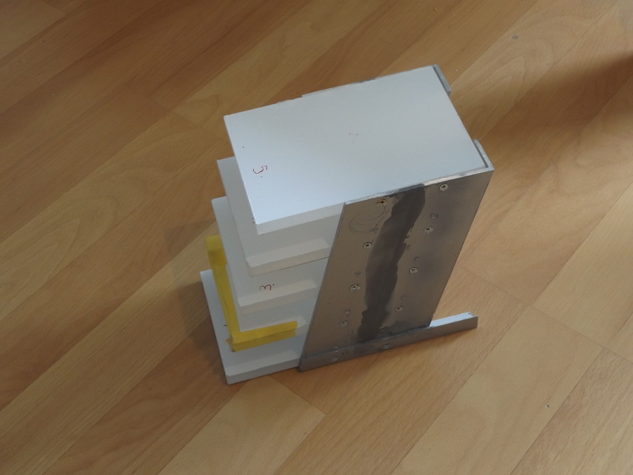

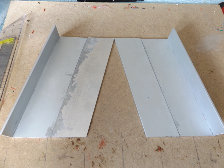

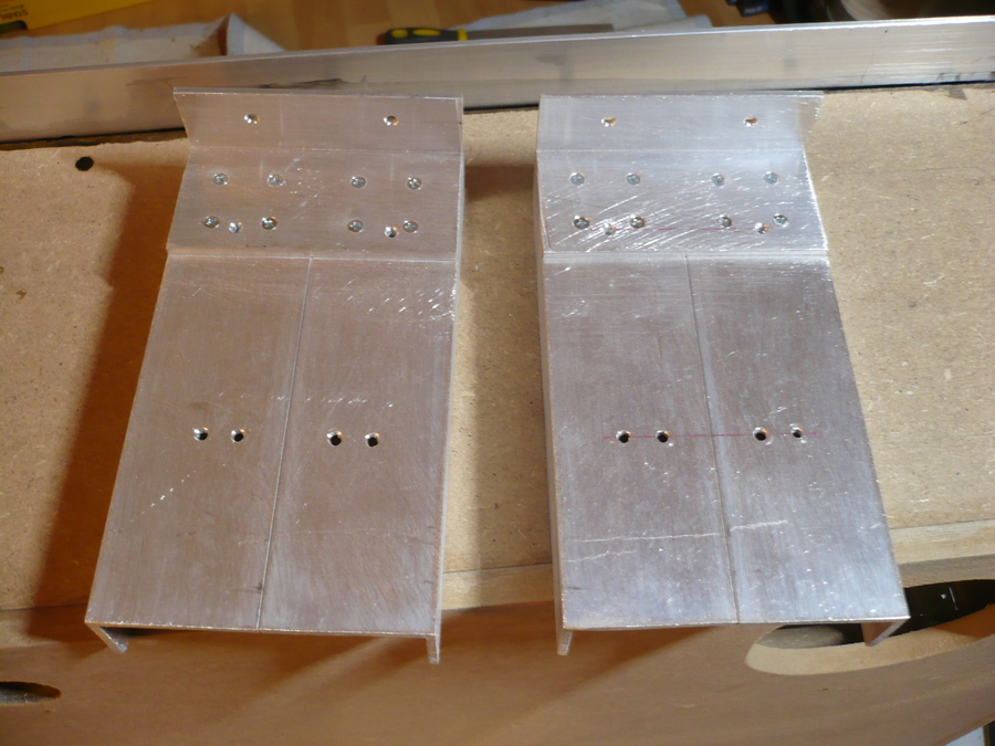

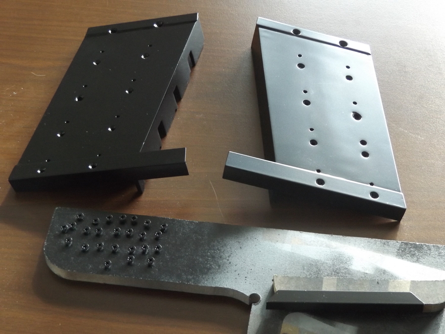

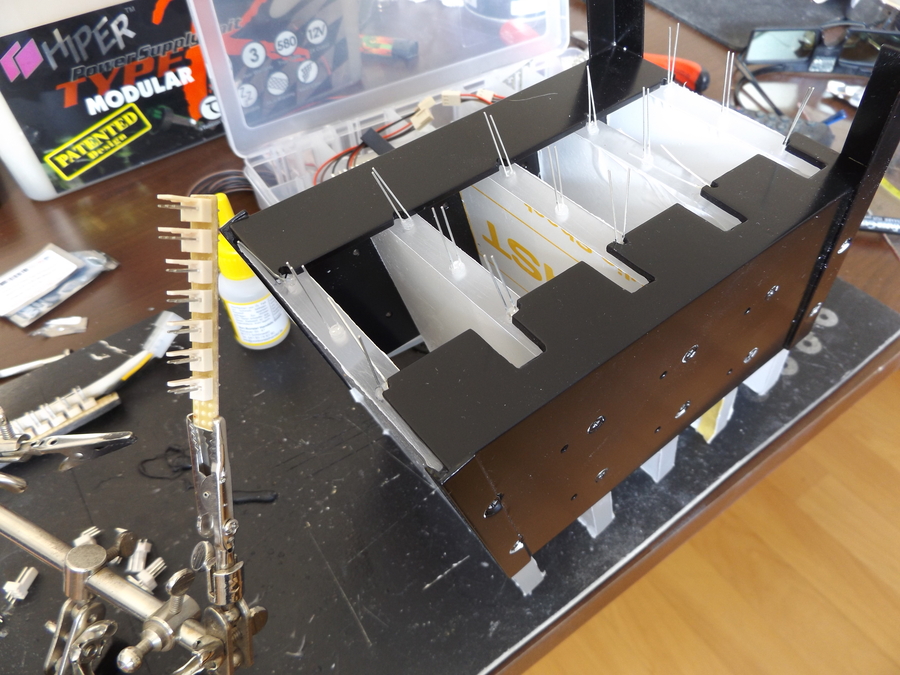

Dann musste eine Laufwerkshalterung her.
Die habe ich dann gleich aus den Aluwinkeln der Wanne zurechtgeschnitten und alle notwendigen Löcher gesetzt
das ganze grundiert, Senkschrauben verspachtelt, Fugen mit Alukit und Flüssig Metall verschlossen und durchlackiert

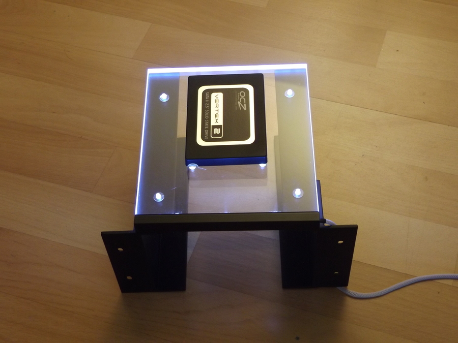

und die Idee für die SSD mit dem Acrylglas kam mir dann auch irgendwann

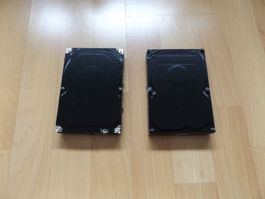

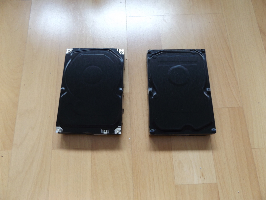

nun die Halterung für die Hdd
da war ich bestimmt gut 4 Stunden mit anzeichnen und 2 Stunden mit Löcher setzen beschäftigt
einmal Probemontage
dann die Lackierung

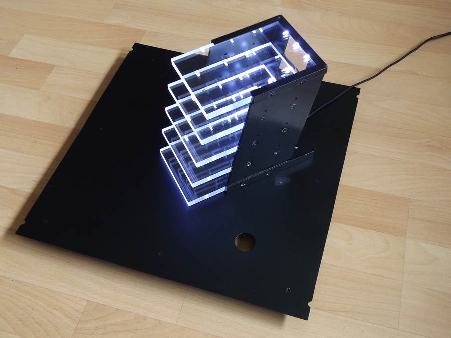

nun wurden noch in jede Acrylplatte LED´s gesetzt
und fertig :D

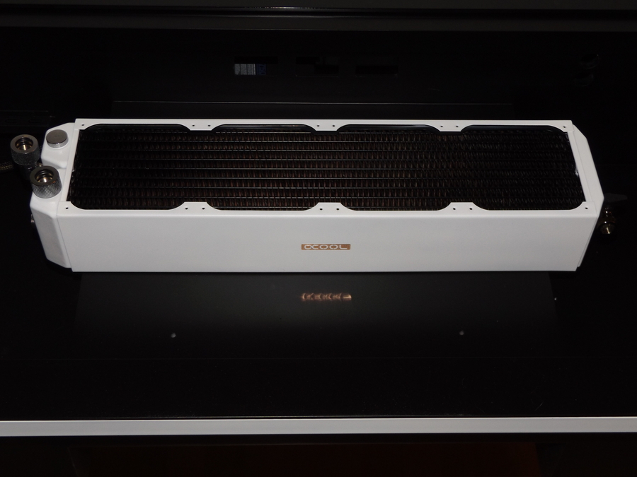

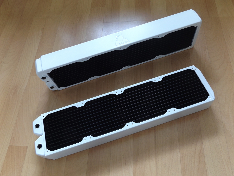

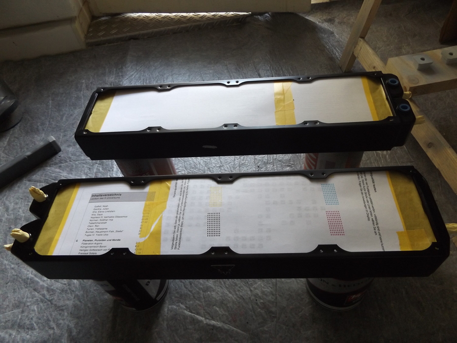

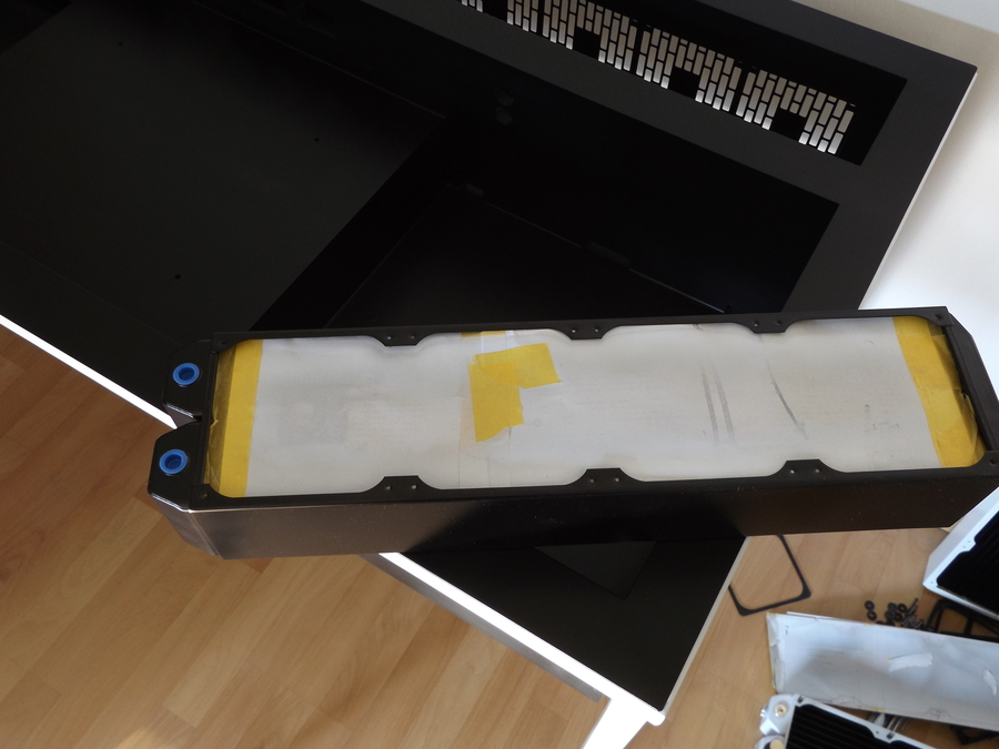

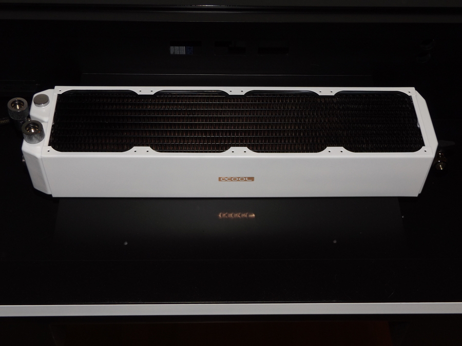

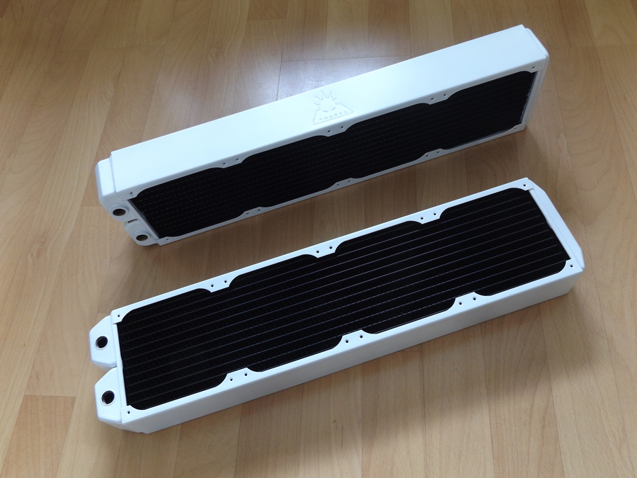

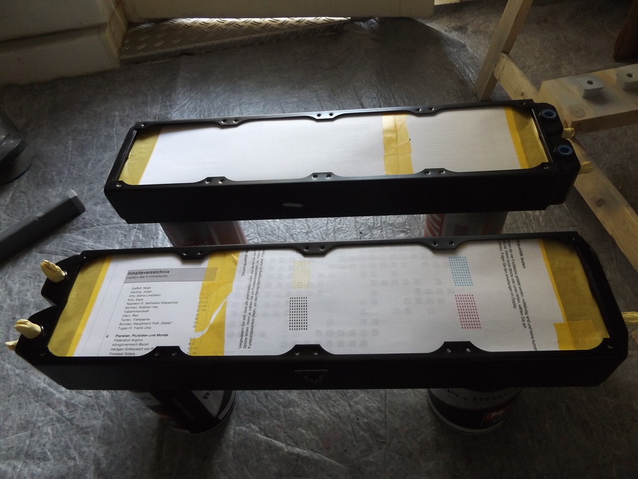

da ich die ganze Zeit schon am lackieren war habe ich meine Radiatoren auch bearbeitet.
Die Lamellen alle nochmal schwarz rauslackiert
und den rest bitte in WEIß
da mich Aquatuning nun auch bei meinem Projekt unterstützt
gab es eine kleine Änderung Alphacool NexXxoS Monsta 480mm

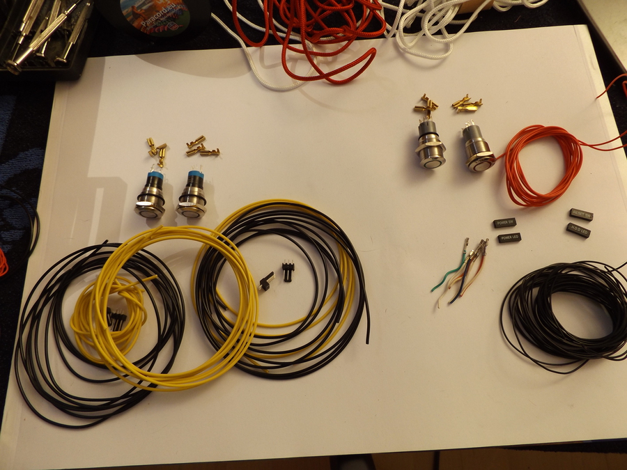

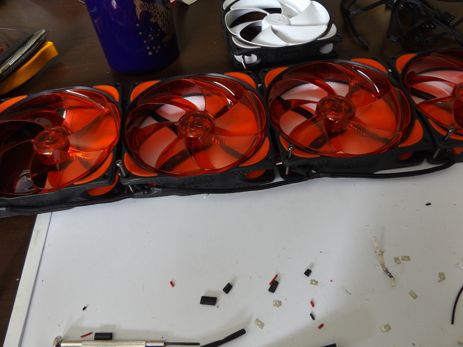

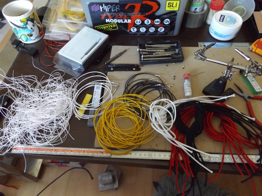

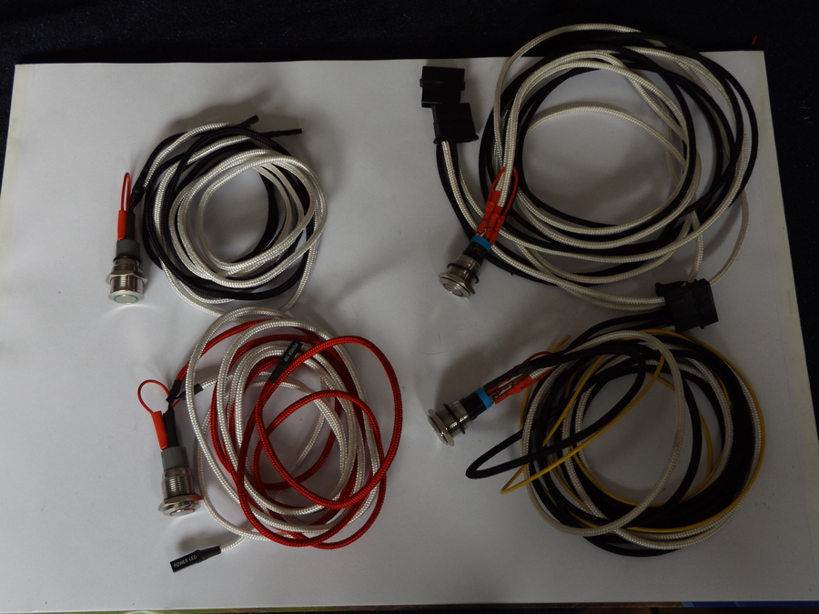

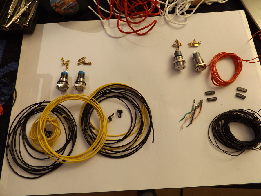

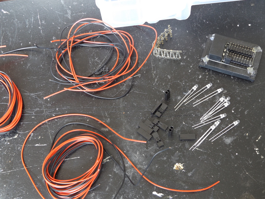

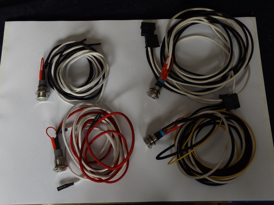

Nun ging es an die Elektrik

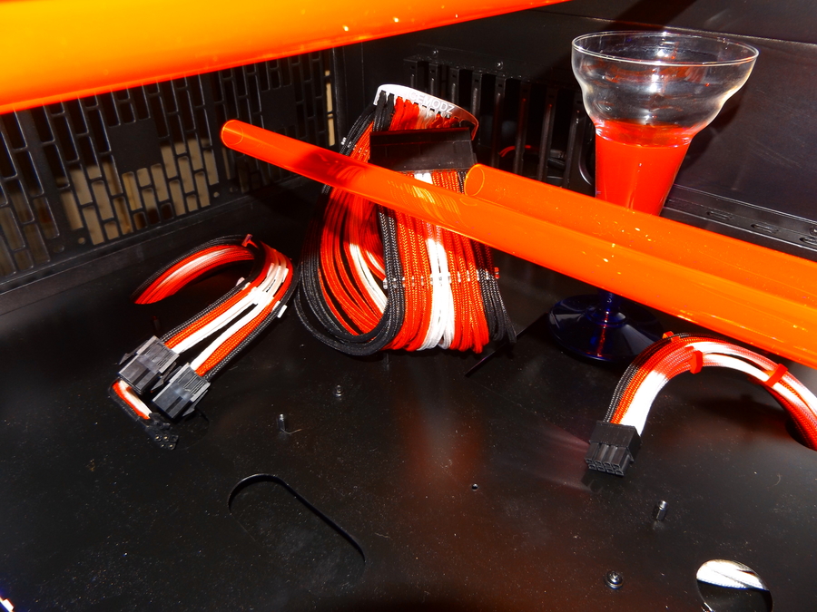

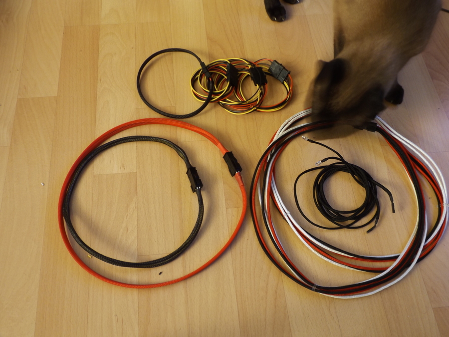

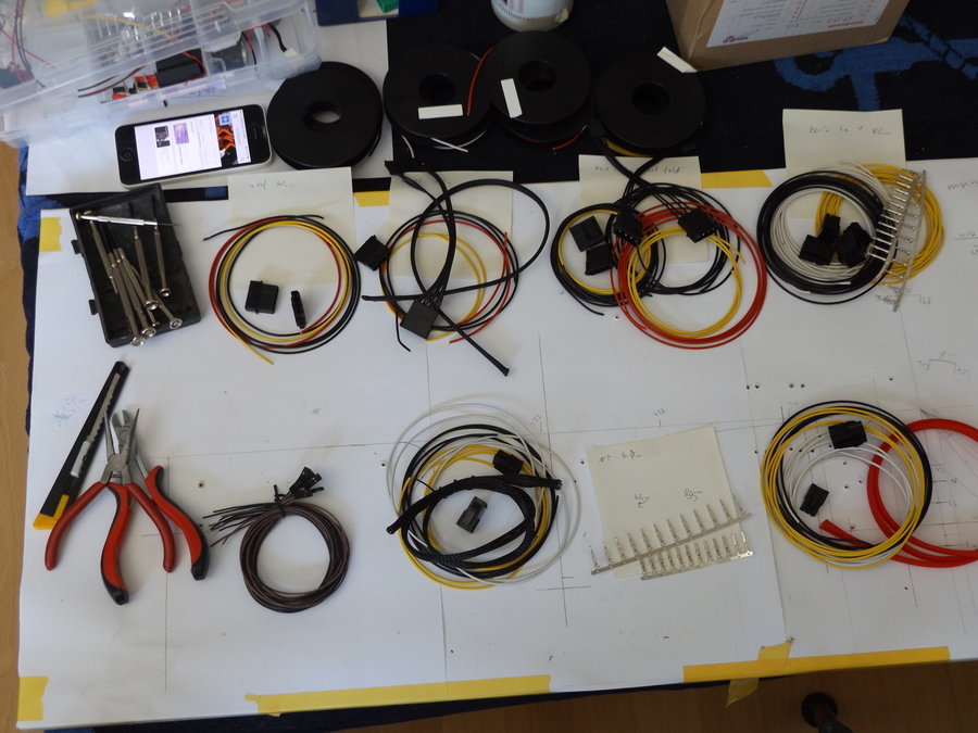

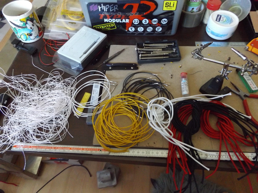

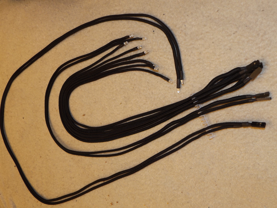

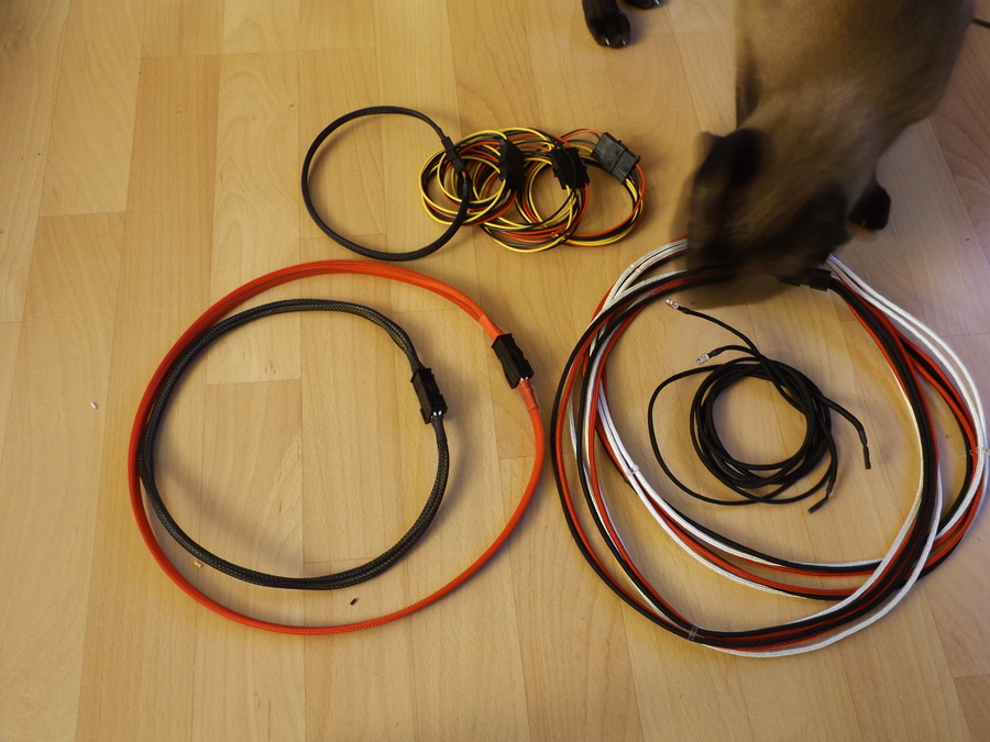

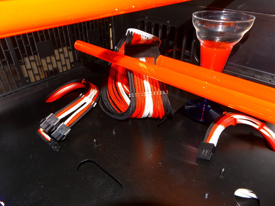

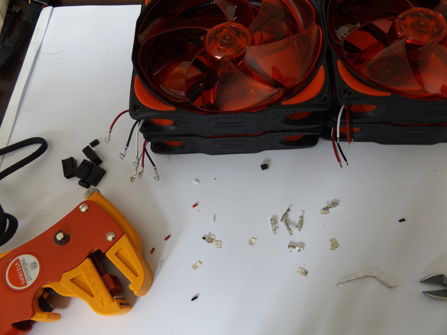

da war ich erst einmal das ganze Wochenende mit Sleeven beschäftigt
das sind alles nur Auszüge aus meinem Log,es wurden knapp 100m Sleeve verbraucht
hier nochmal längere PCIé Kabel, NT, Molex-Verlängerungen und ein teil der LED´s

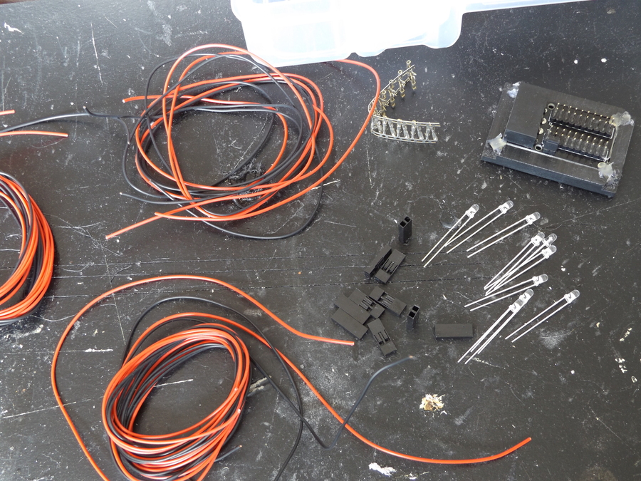

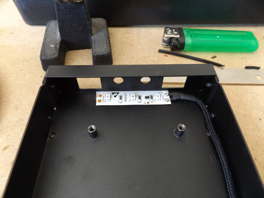

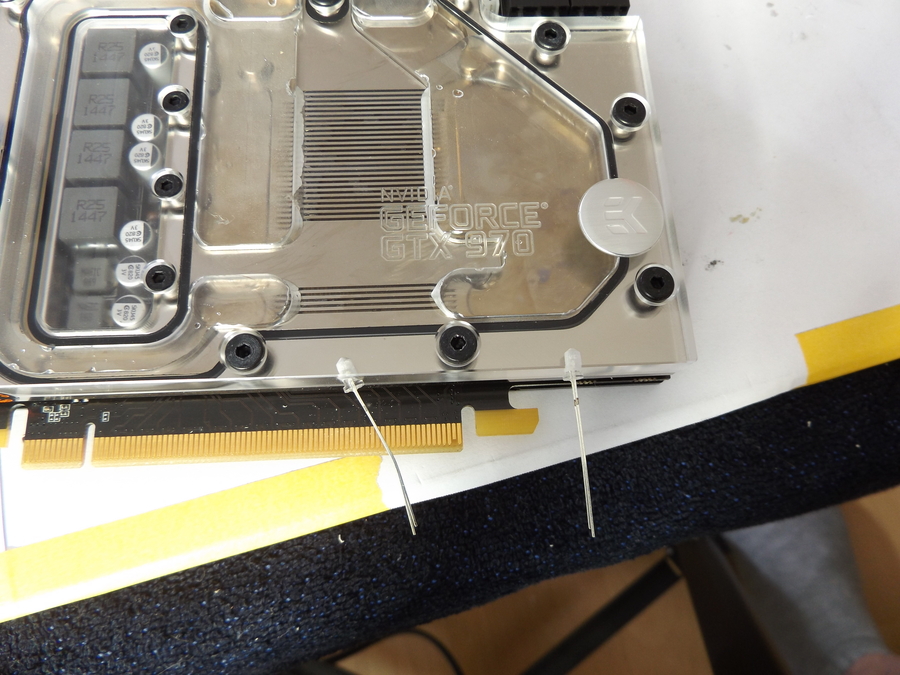

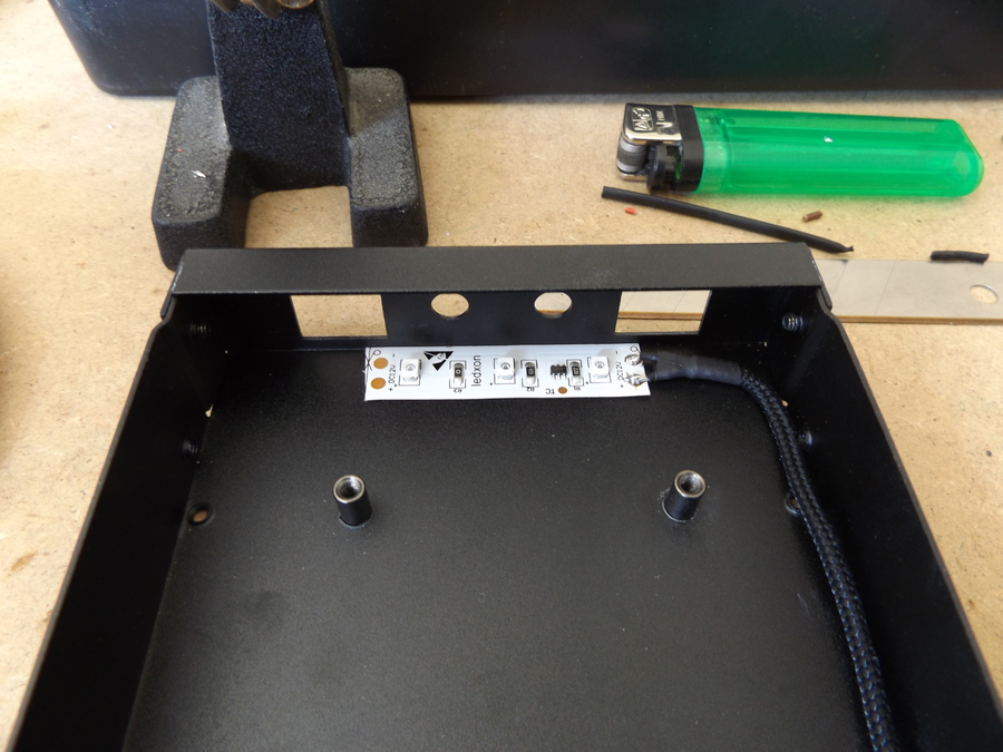

Dann wurden in allen Wasserkühlern LED Bohrungen gesetzt,bzw ergänzt (Graka,NB,SB)
und alle LED´s verlötet und gesleevt

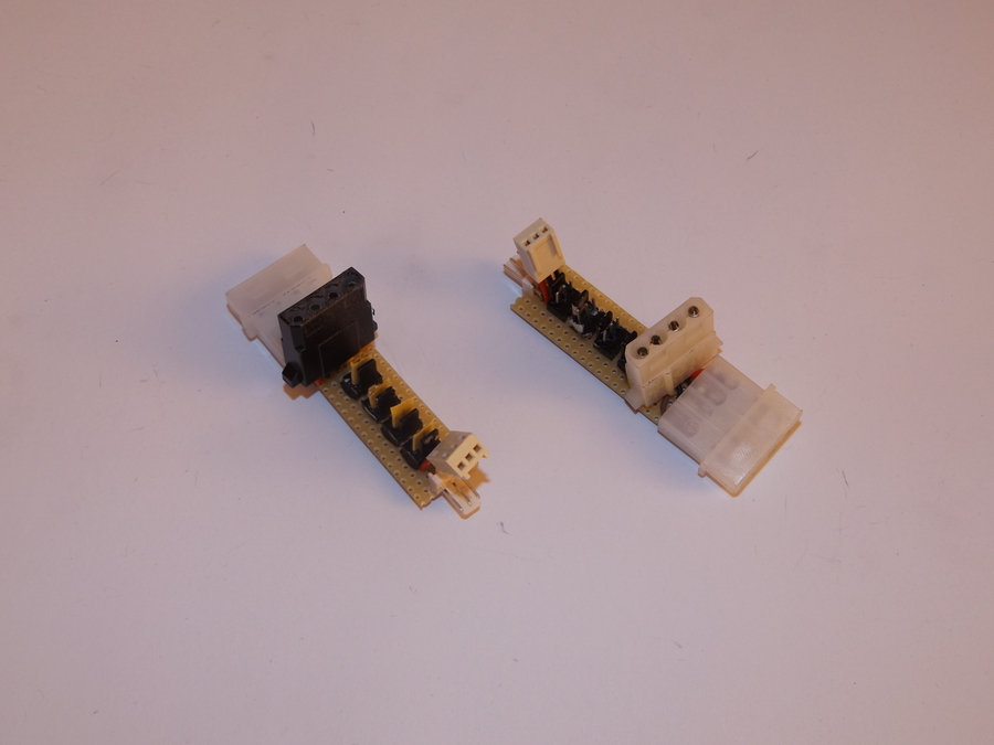

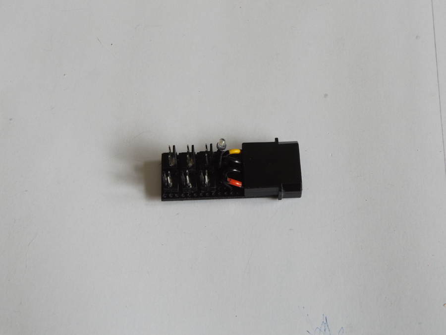

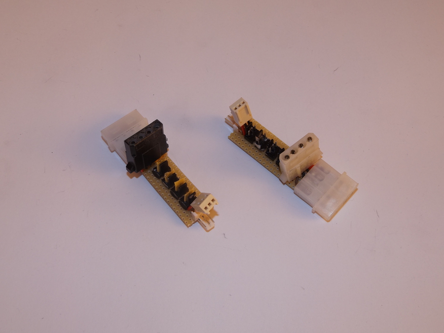

Nun habe ich noch ein paar LED und Lüfter Ports gebaut und lackiert

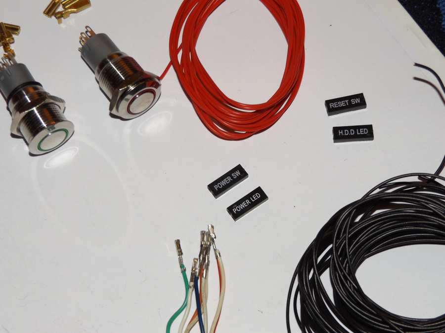

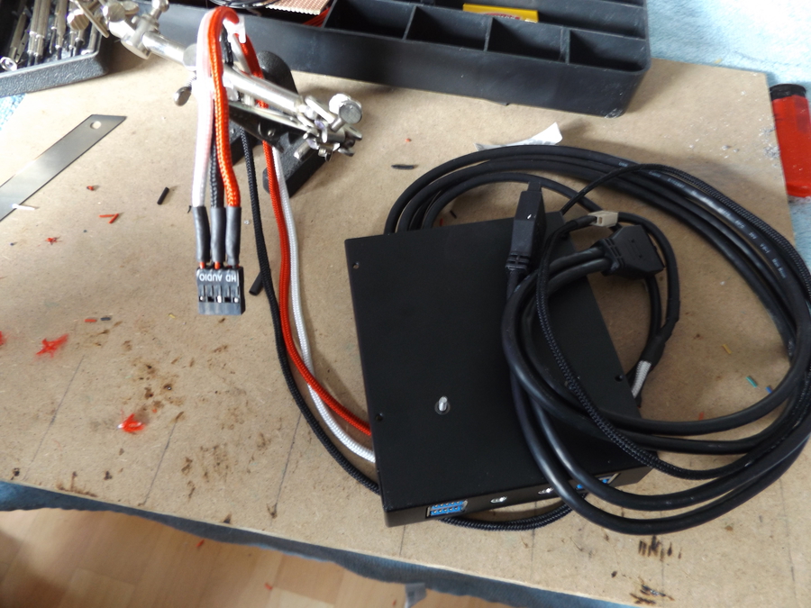

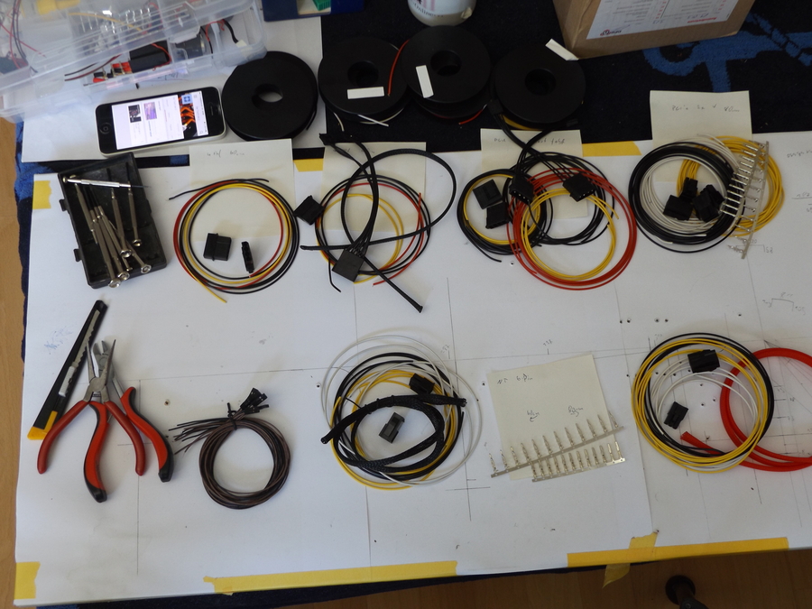

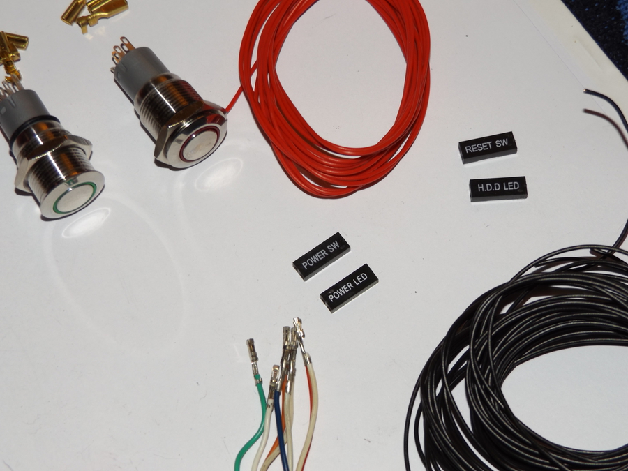

hier die Taster und Schalter Verkabelung

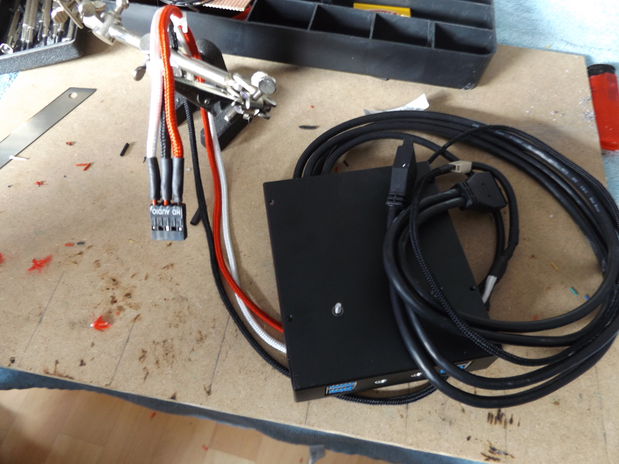

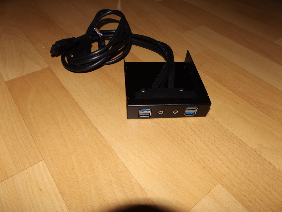

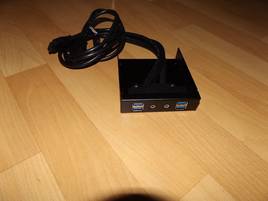

Ein Usb 3.0 Slot musste auch her
damit man die Anschlüsse auch im dunkeln findet gab es ein kleinen roten LED-Strip

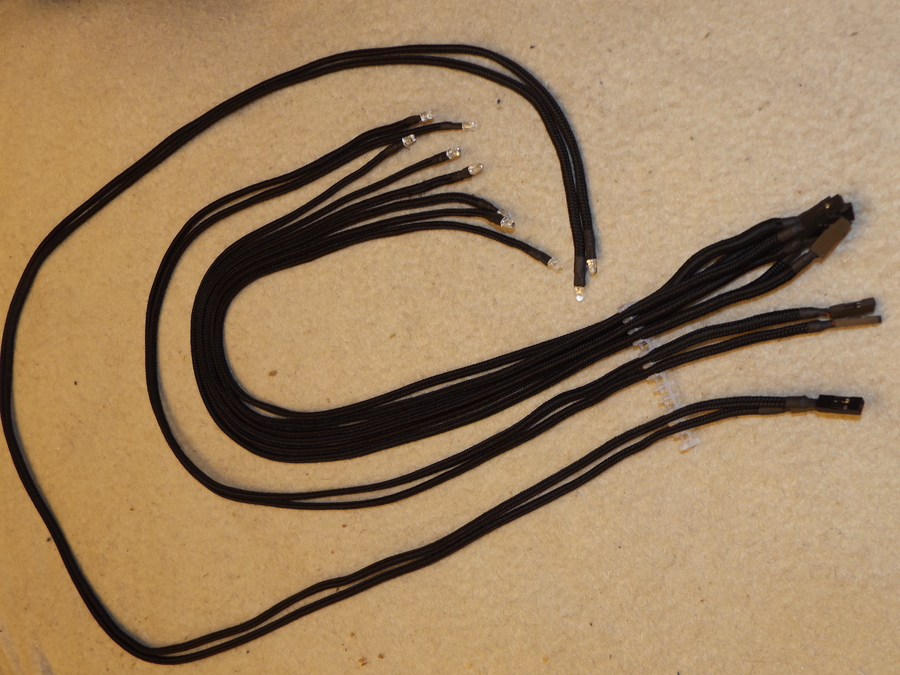

und die Kabel wurden Verlängert und gesleevt

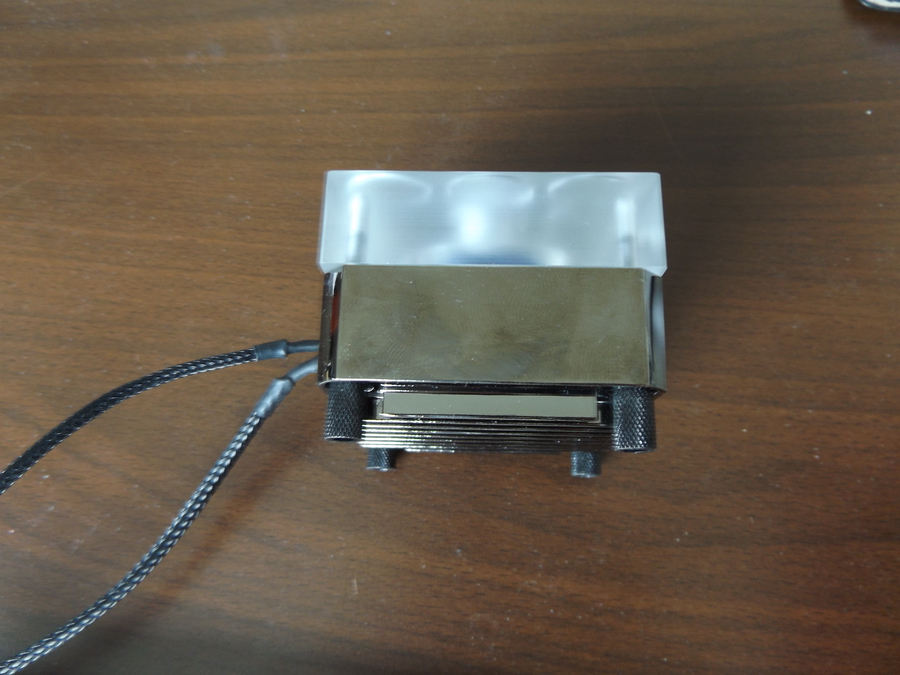

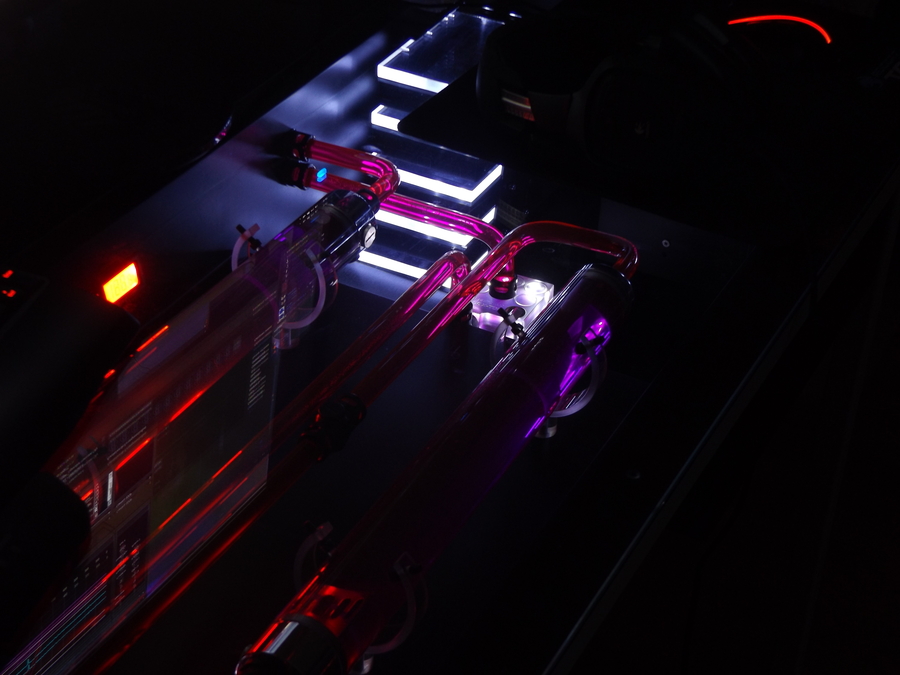

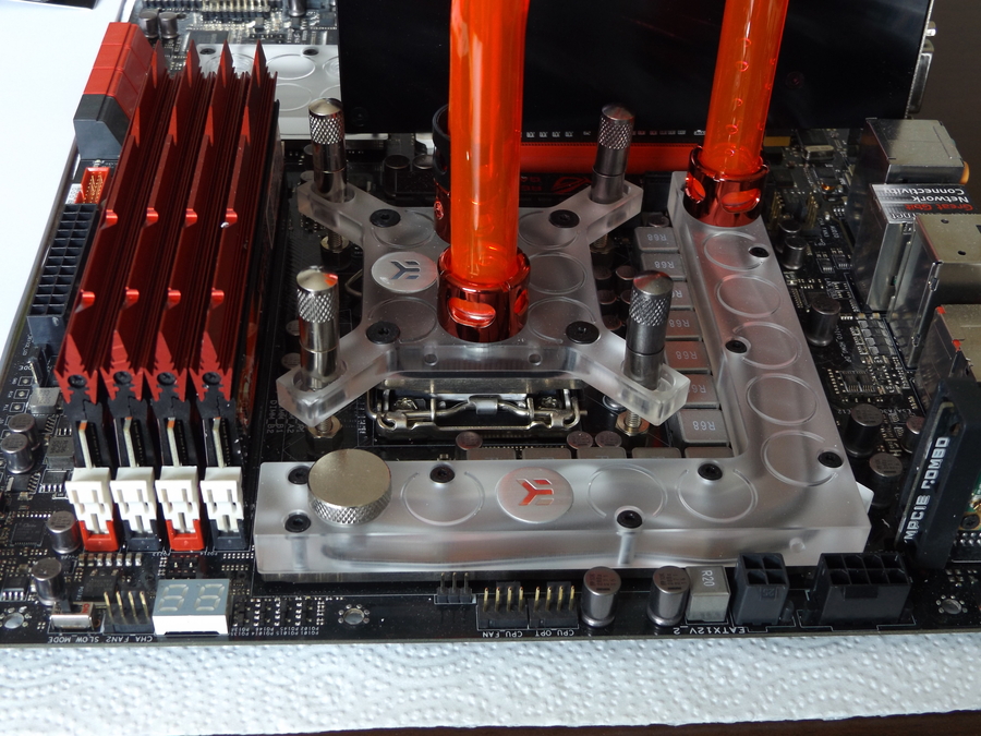

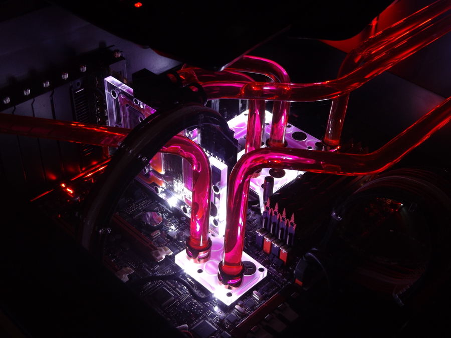

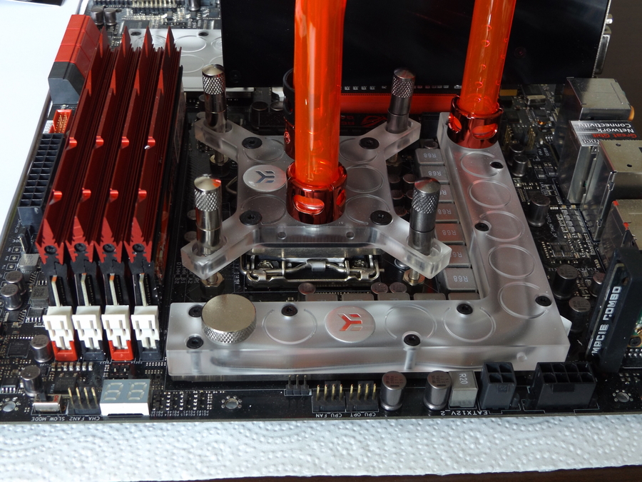

Nun mussten alle Wasserkühler und Tops montiert werden.
Eines der wichtigsten Arbeiten, finde ich, da davon die spätere Kühlleistung abhängt und gerade bei den teuersten Komponenten im System die Garantie verloren geht.

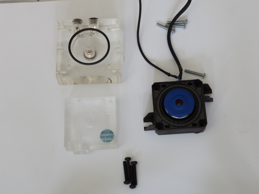

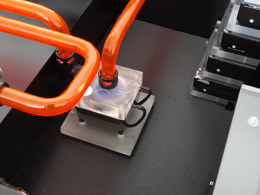

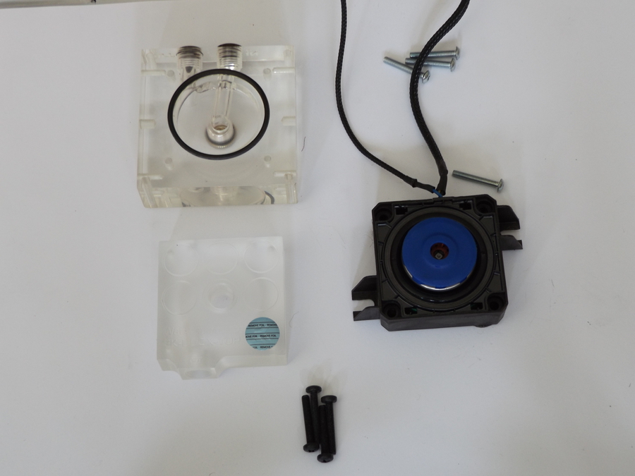

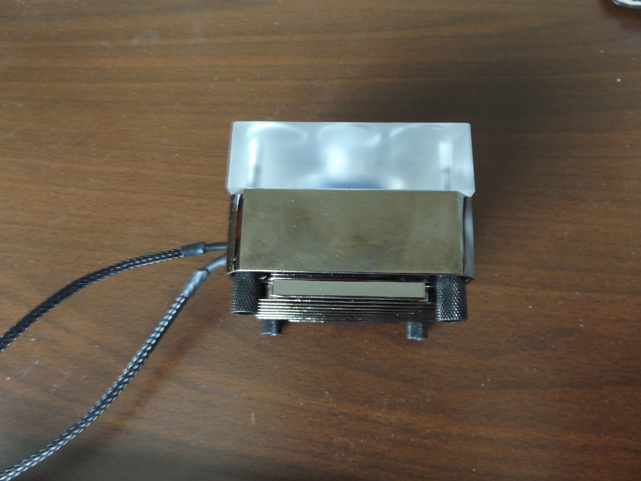

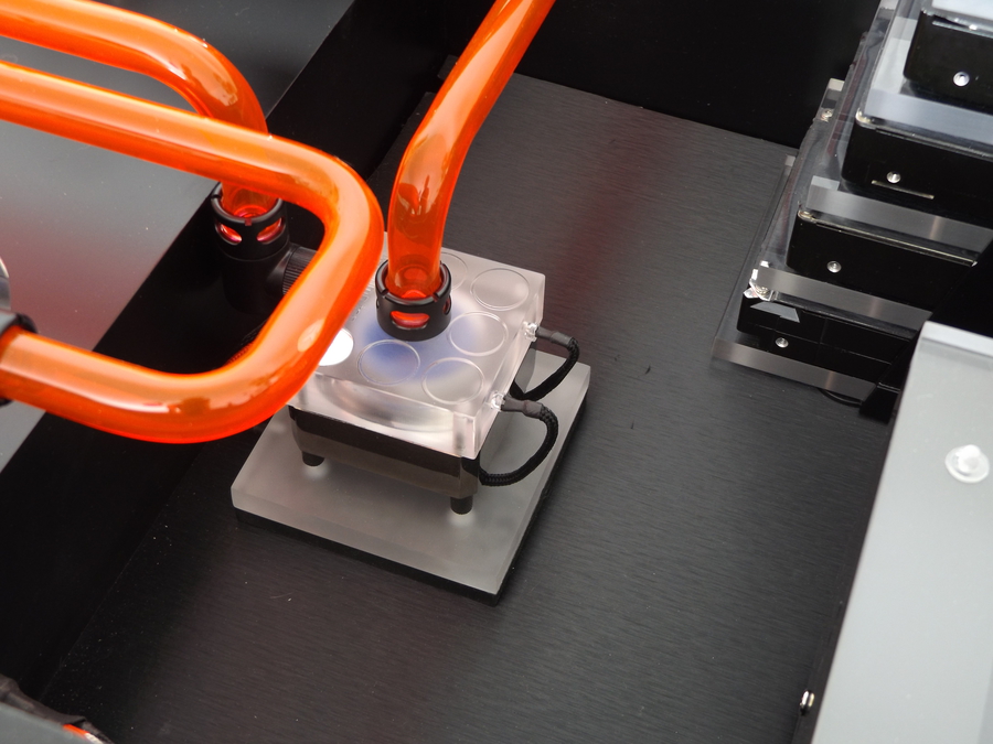

Erst mal habe ich meiner alten Laing DDC einen neuen Bottom und Top verpasst
und einen beleuchteten satinierten Plexiglasboden

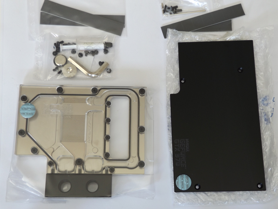

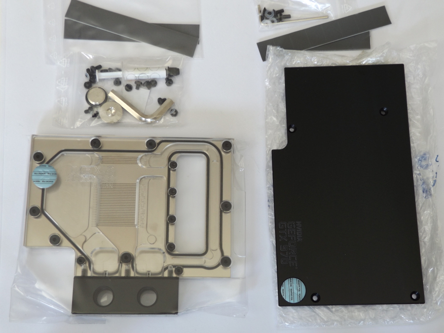

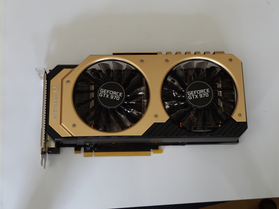

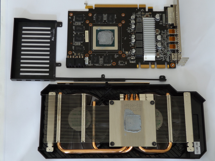

dann wurde meine Grafikkarte auf EKWB umgerüstet
für diese Arbeit ging ein gutes Wochenende drauf.

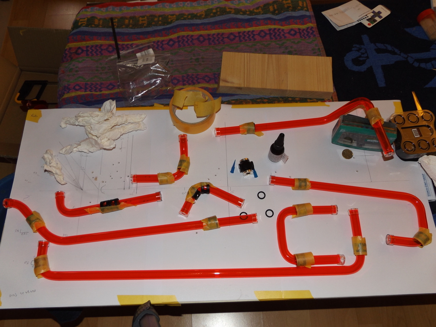

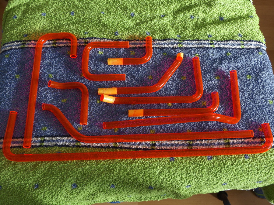

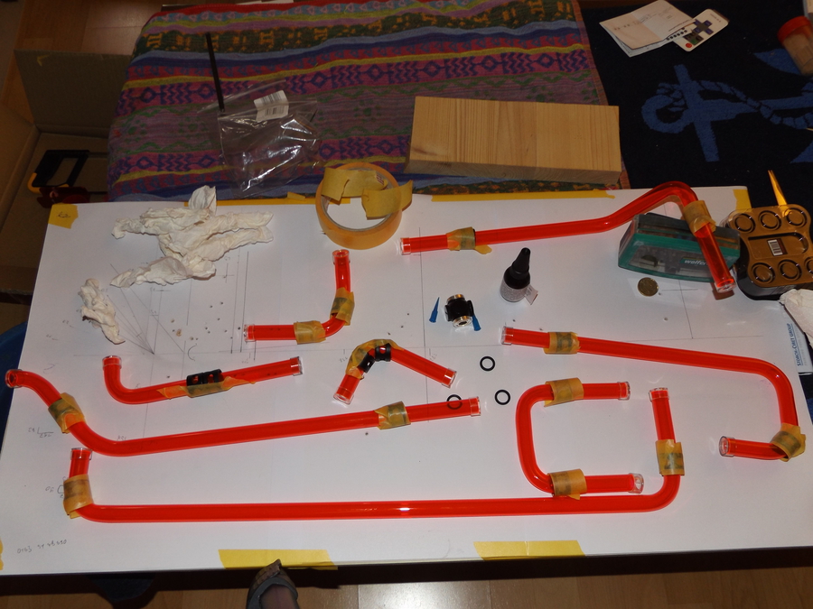

Ich habe hier das erste mal mit Acrylrohren gearbeitet und wollte ja nichts überstürzen:p
bei dem etwas anderem Montagesystem von Monsoon mussten überall Hülsen mit UV-kleber befestigt werden

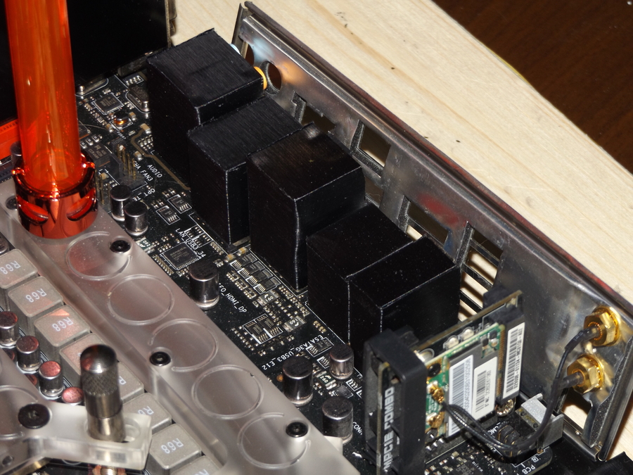

Die Mainboard und Cpu Kühler von EKWB habe ich aus meinem letzten Case übernommen,dort musste ich nur wie schon erwähnt ein paar LED-Bohrungen setzen.

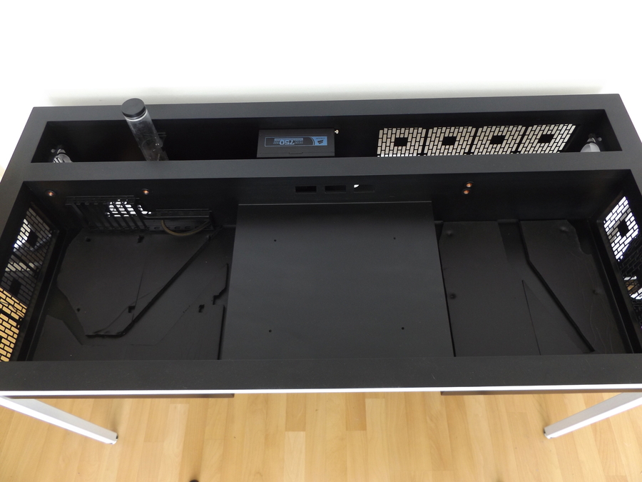

Damit ist die Wakü fertig.
Hier ein kleiner Blick unter die doppelten Böden
es wurde 15mm Dämmung verlegt
um alles möglichst Clean zu halten habe ich um das Mainboard eine Plexiglasplatte zugeschnitten, die dann genau mit dem Mainboard abschließt und anschließend mit Folie bezogen. Look- Alu schwarz gebürstet
um für Symmetrie zu Sorgen geschah dies natürlich auch auf der anderen Seite.
Hier habe ich nur die lackierten Böden bezogen(ohne Plexiglas)

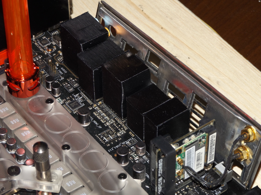

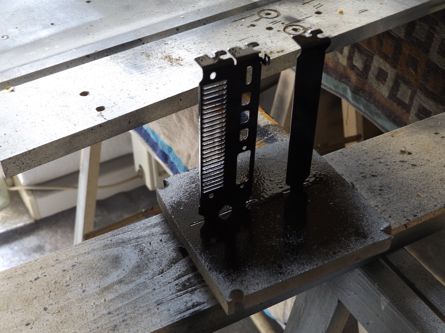

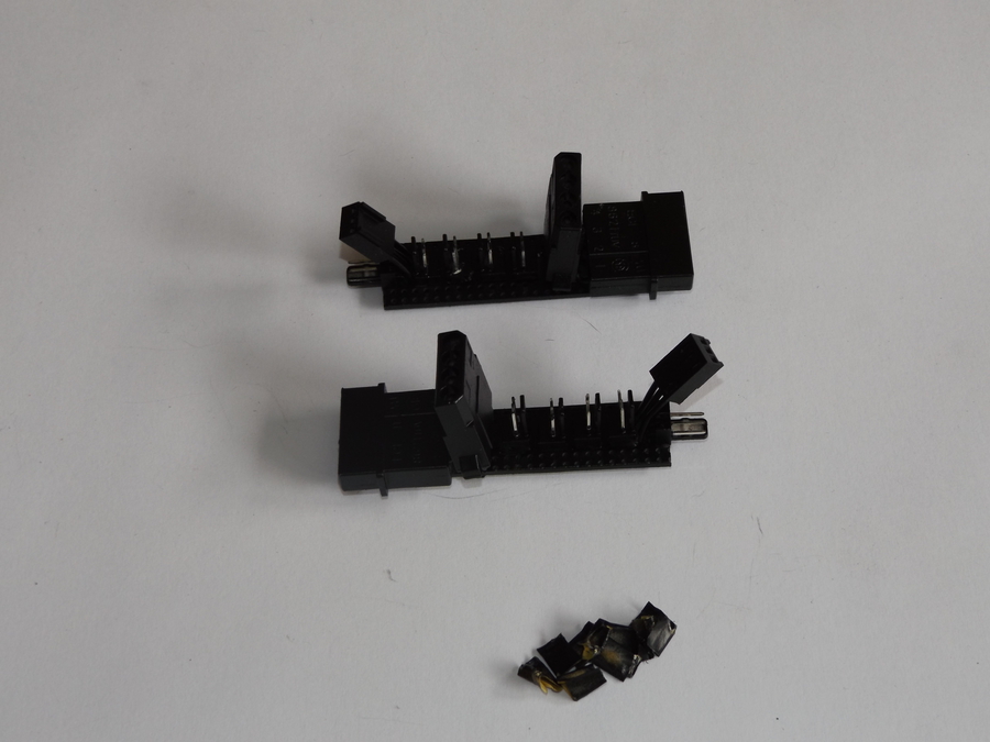

Hier viele kleine immer wiederkehrende Arbeiten die einfach optisch angepasst werden mussten.
Vieles bis fast alles in meinem Build ist selfmade und kein Kaufmod
meine alte Cpu Halterung war Nickelfarben, die wurde gegen Black Nickel getauscht.
passend zu den Kondensatoren auf dem Mainboard

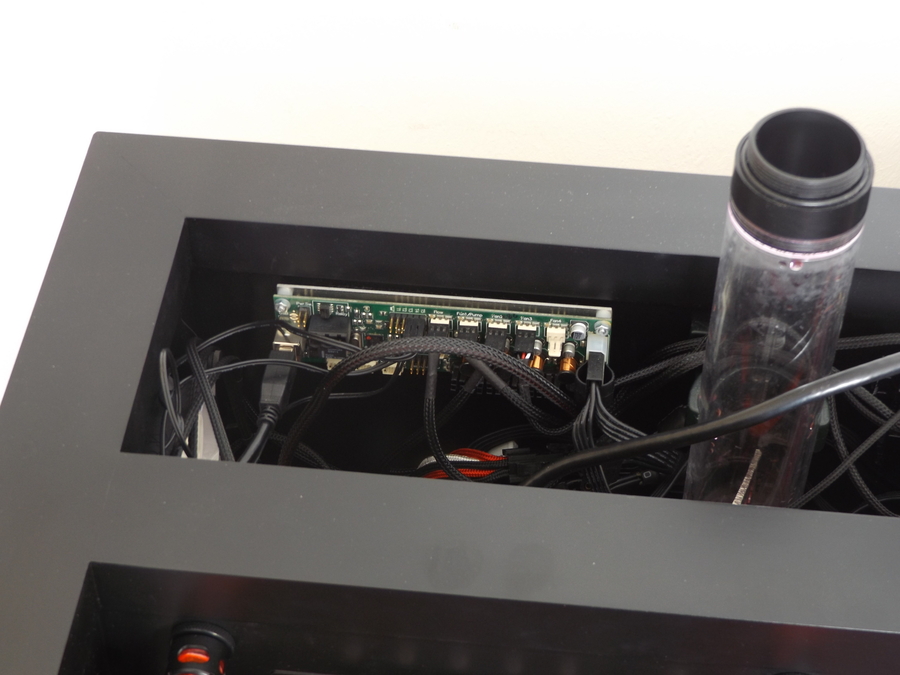

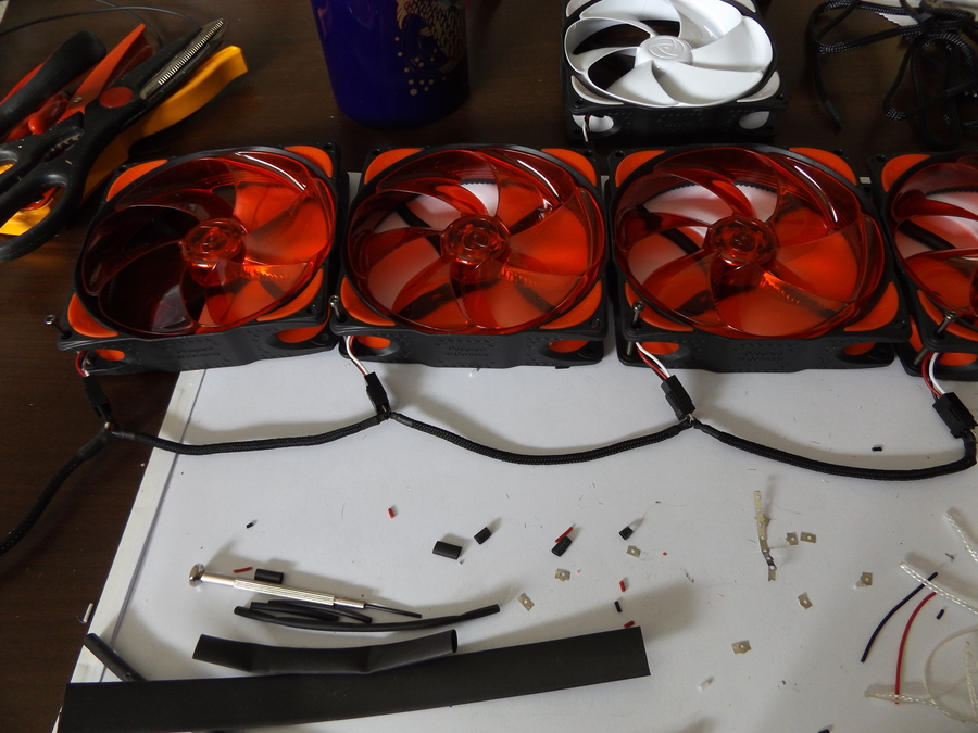

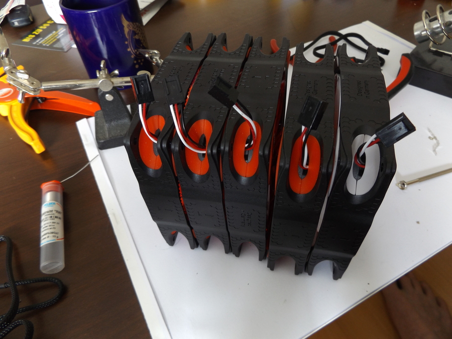

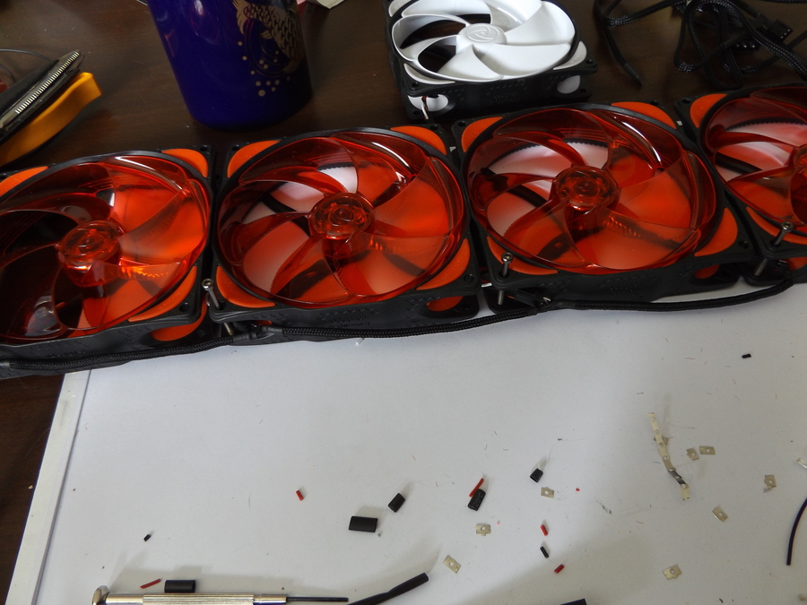

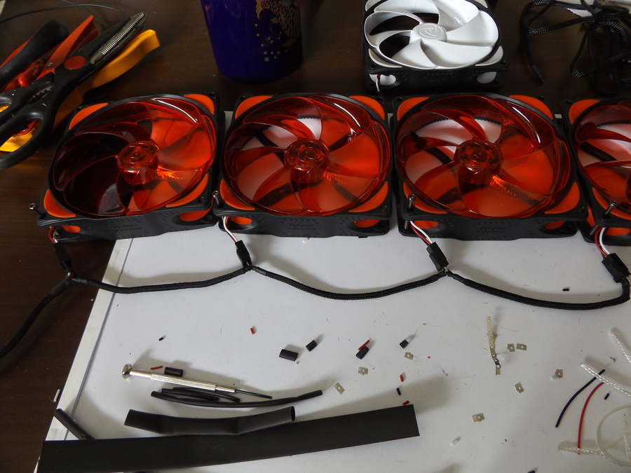

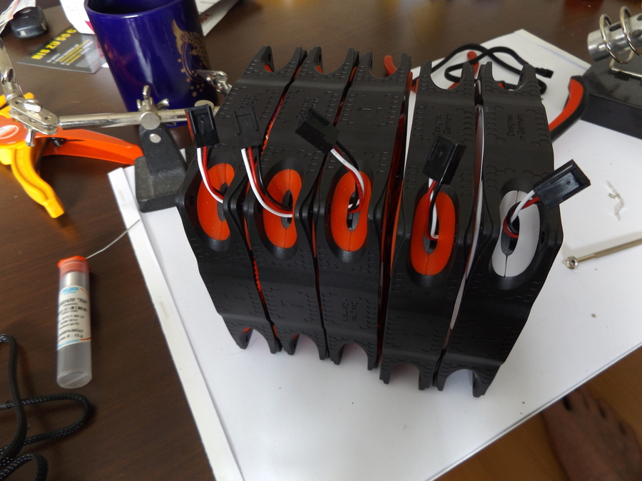

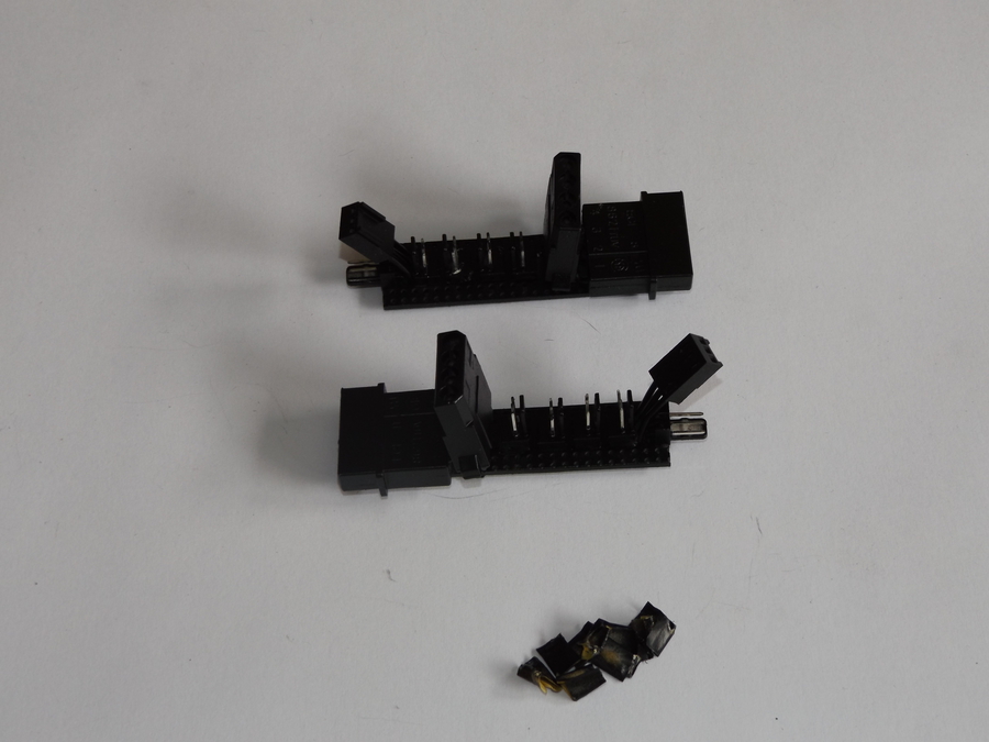

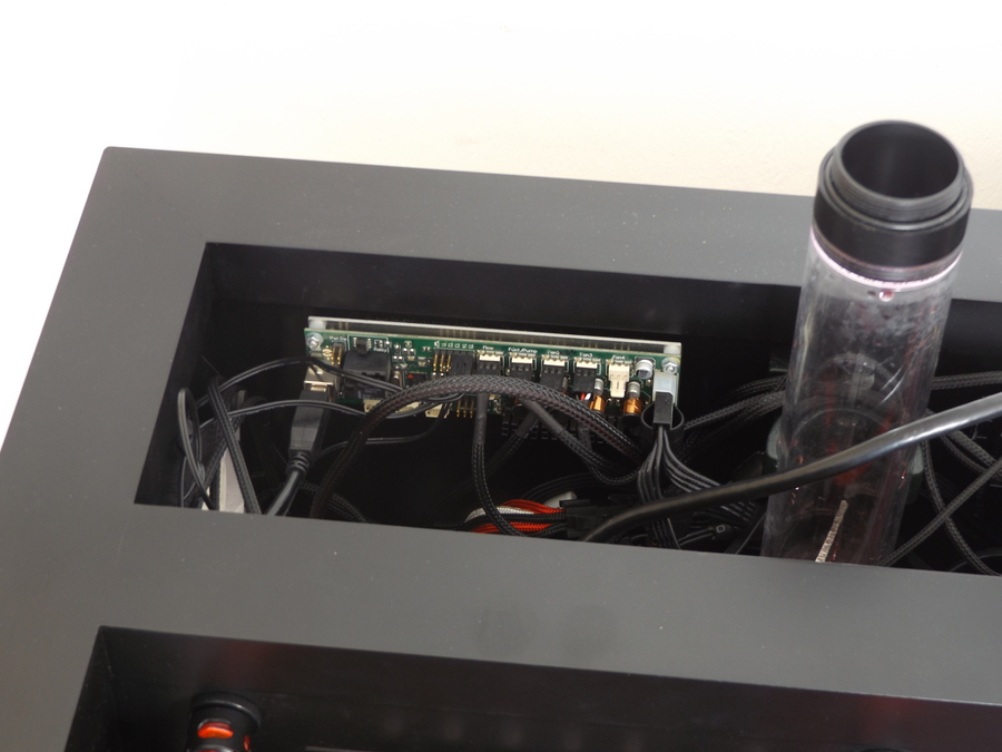

Da ich die Ventilatoren nicht alle fest verbinden wollte und mir die optionalen Möglichkeiten von den Noiseblockern gefallen hat, habe ich die Phobya E-Loop genau so umgebaut und mir passende Kabel gefertigt.
Einen etwas älteren Heatmaster habe ich auch verbaut der alle Ventilatoren regelt

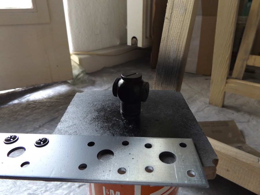

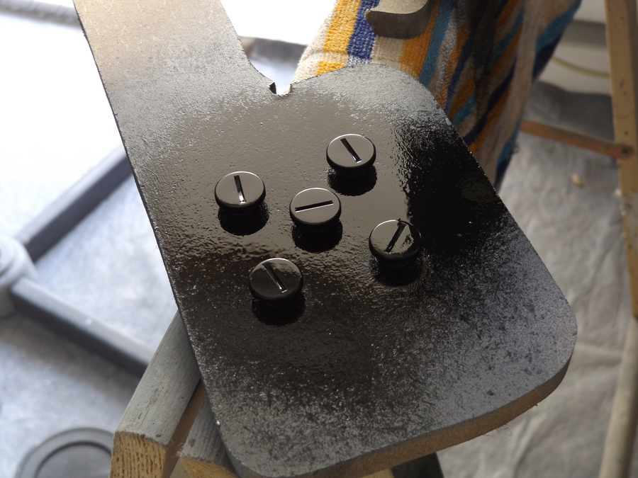

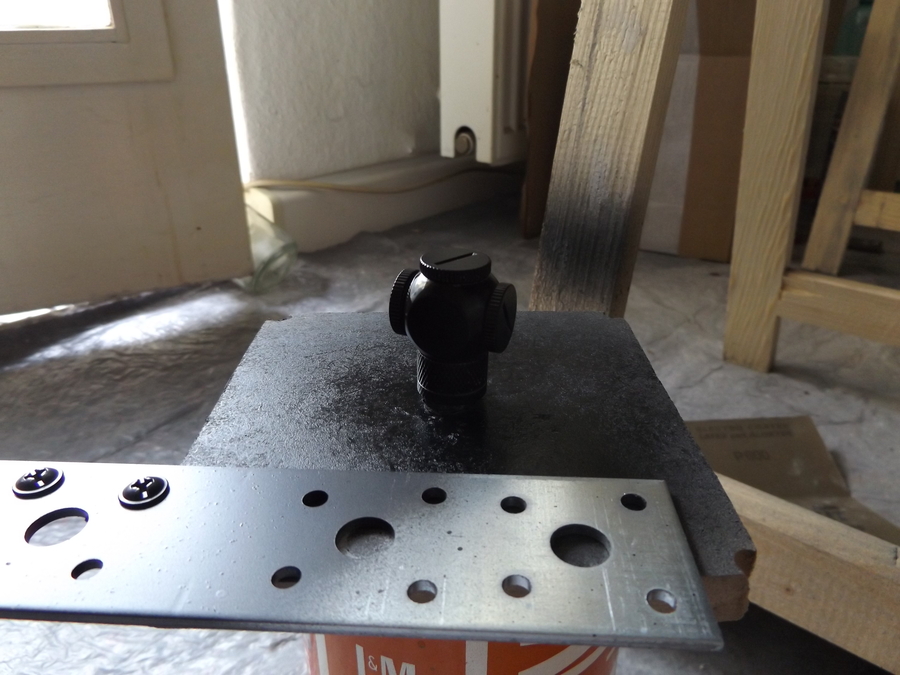

Auch wenn nur wiederwillig aber da das Nickel der AGB´s nicht ins Build passt,
musste ich sie auch umlackieren
gleich viel besser

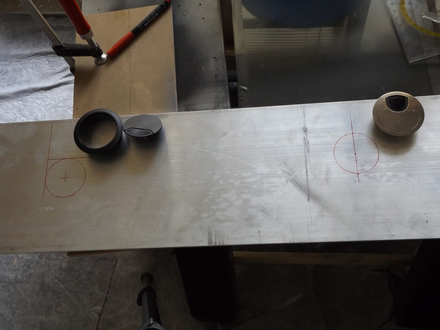

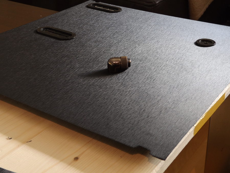

Die Idee der Kabeldurchführung habe ich vom Noctural Hunter, die hat mir sehr gut gefallen.
Da ich alle Kabeldurchgänge der Plexiplatte nochmal überarbeitet habe,
wurden dann Rückseitig 3mm Moosgummimatten aufgeklebt und Lamellenförmig aufgeschnitten.
Der Folienbezug wurde in dem Arbeitsgang auch nochmal erneuert.

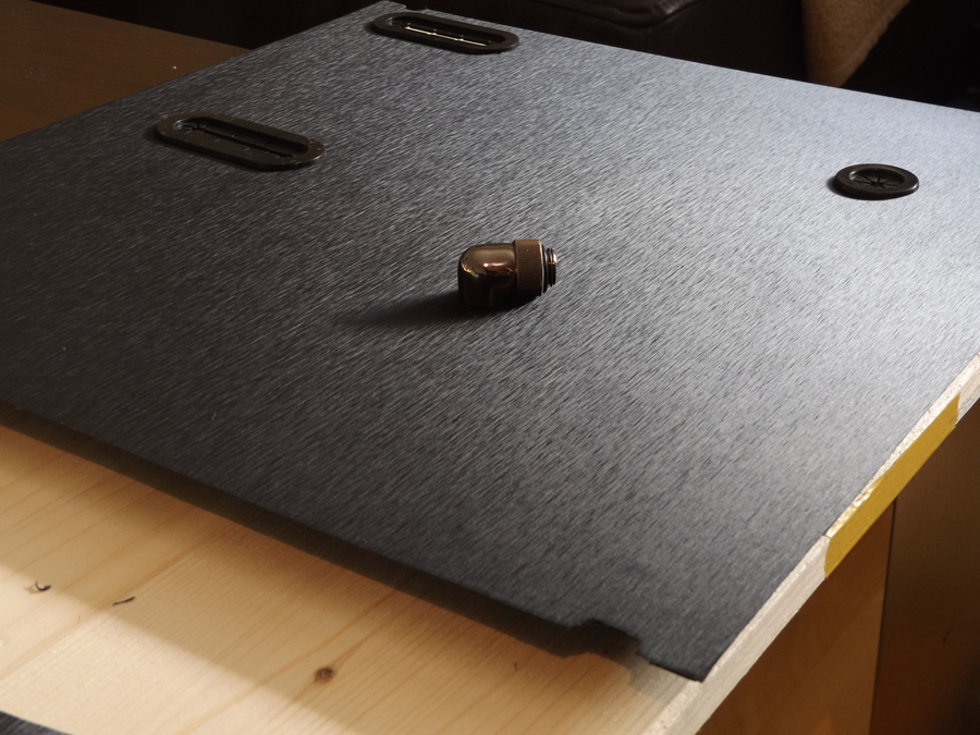

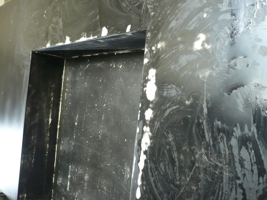

Ich hoffe die hintere Aluplatte würd langsam fertig, sie bringt mich echt zu verzweifeln.

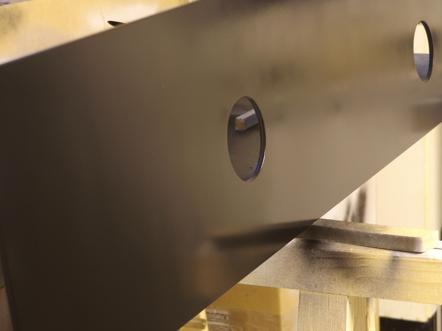

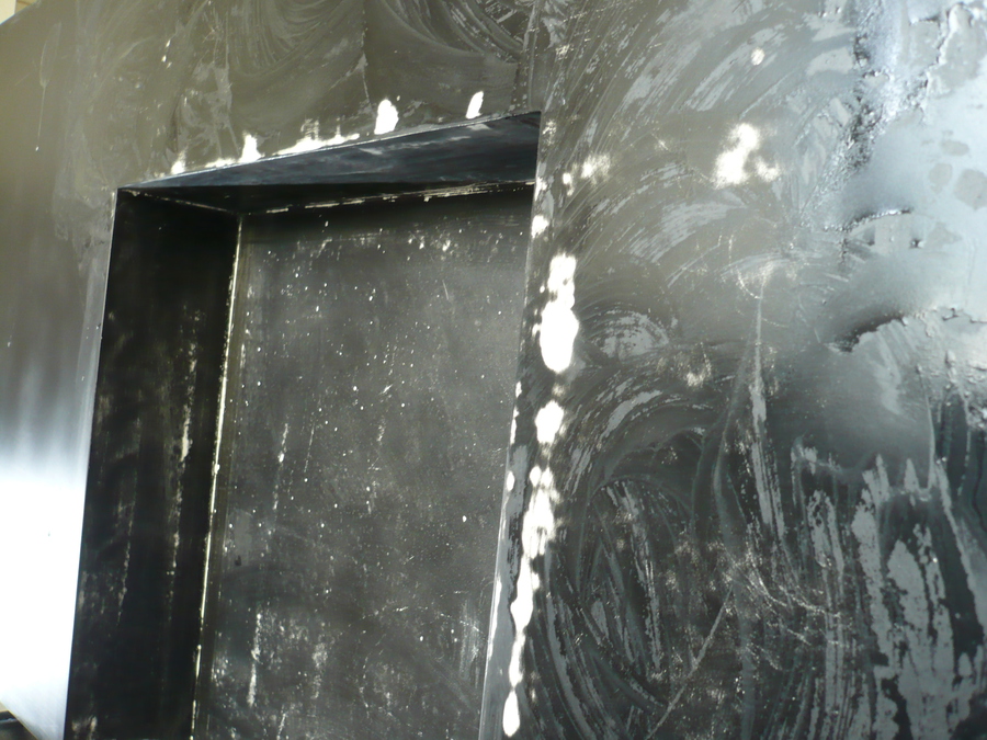

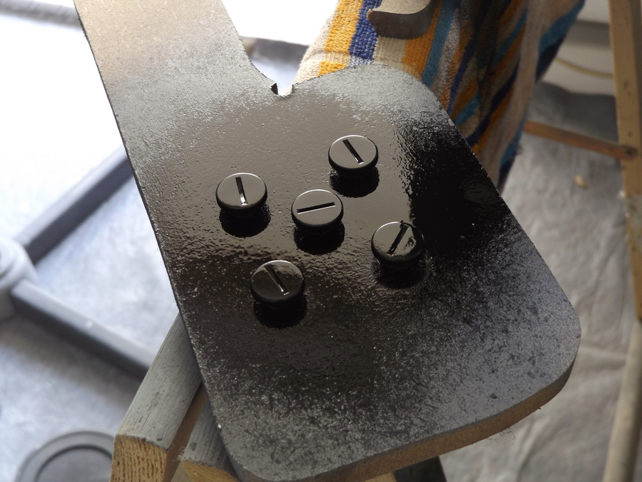

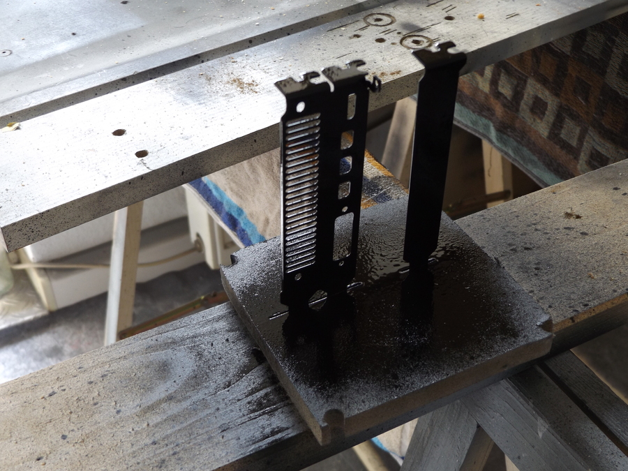

Nachdem ich immer mal eine Woche gewartet habe, ob der Klarlack vielleicht länger braucht zum trocknen,
nein nix immer das selbe.
Die Schwarze Farbe ist immer Bomben fest und hart aber sobald der Klarlack drauf kommt
weicht es eine der unteren Schichten auf und bleibt weich.
Man kann dann ganz leicht mit dem Fingernagel reindrücken, wie hartes Gummi oder weicher Kunststoff.
Ich habe das Motip Programm jetzt durch und Duplicolor(ich weiß sind beides die selben).
Auf jeden Fall kann ich damit meine Klavierlack Beschichtung abhaken.
Ich versuch es jetzt noch mit einem Glanzlack und wenn das auch Probleme gibt,
lackiere ich die Platte Matt.​

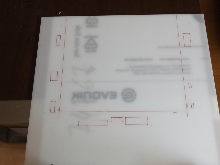

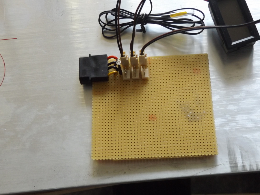

Ich hab mich mal etwas mit einer Beschriftung für die Temperaturanzeigen beschäftigt um eine passende beleuchtete Blende dafür zu erstellen.
Meine erste Idee war eine dünne Acrylplatte zu hinterleuchten.
Vorderseite nur die Beschriftung drauf zu kleben dann Lackieren und das Klebeband wieder entfernen. Bzw. auch umgekehrt,
die ganze Blende mit einer Folie zu beziehen und die Beschriftung einfach nur heraus zu schneiden
Also habe ich mir erst mal lange den Kopf über den Schriftstil zerbrochen und mich dann für den Sonic Font entschieden.
Den wollte ich dann auf eine Folie (für Folienschnitte) ausdrucken um die Buchstaben mit Skalpell auszuschneiden.
Leider fand mein Drucker das gar nicht lustig. Die Folie nehmen und drucken war noch ok. Er hat die Folie leider nur nicht wieder ausgespuckt.
Hat mich nur 2-3 nerven zerreibende Tage gekostet um dann festzustellen das ich die Idee nicht umsetzen kann.

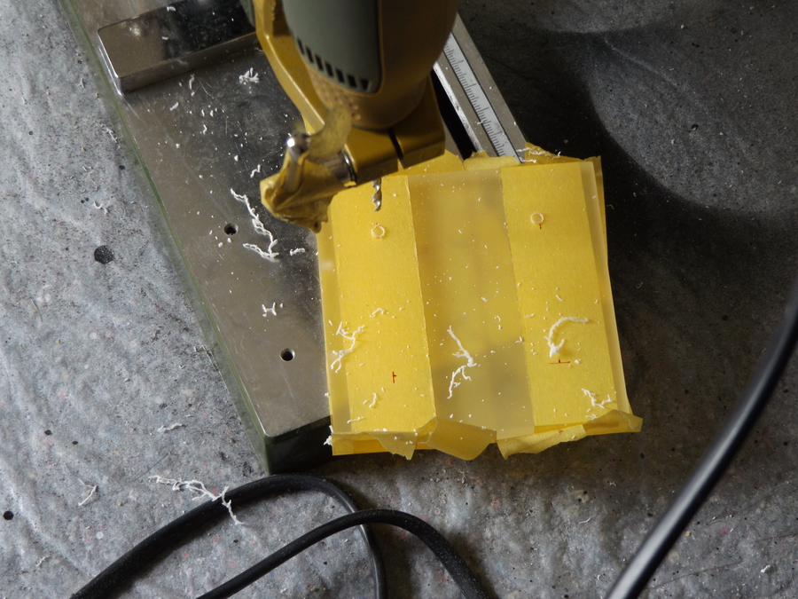

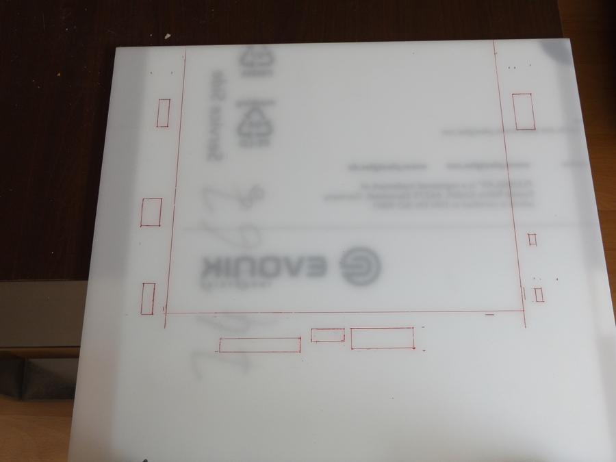

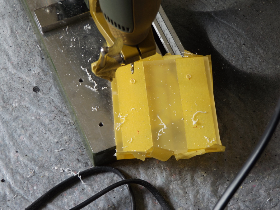

Irgendwann nebenher habe ich die Blende mal zurechtgeschnitten. Material= True LED, Acrylglas 3mm
Ließ sich irgendwie anders schneiden als gewohnt, musste ich danach halt mehr schleifen und polieren.
Dann fiel meine Wahl doch auf einen Plotter.
Leider sind die Geräte nicht unbedingt günstig zu erwerben. 150-160€ war das günstigste und ob das was taugt?.
Gebraucht ging leider auch nix und wenn dann immer noch für 130€.
Also bin ich mal in ein paar Copyshops gerannt.
Der Angestellte hat mir beim ersten mal nicht ganz zugehört und alles total falsch ausgedruckt also durft ich einen Tag später nochmal hin.
Gut, als ich dann alles hatte habe ich die Folie auf die Blende geklebt.
die Led´s dafür gebaut
die Löcher für die LED´s gesetzt
so war dann das Ergebnis
bei der Wahl der LED bin ich mir immer noch nicht ganz sicher
Kaltweiß Rot Warmweiß
So oder so war ich damit nicht zufrieden, die Ausleuchtung war viel zu punktuel.
Hätte von diesem True LEDglas mehr erwartet.
Als erstes habe ich mir Reflektoren besorgt, die das Licht aber auch nicht ausreichend genug gebrochen habe.
Also musste ich mir noch ein paar Linsen basteln die das Licht besser streuen.
In mühsamer Handarbeit entstand dann das hier.
Die Rückseite habe ich etwas konisch zurechtgeschliffen um sie möglichst weit in den Reflektor zu drücken.
Die Löcher über den Anzeigen wurden dann auch dementsprechend geweitet damit der ganze Reflektor nun Platz findet.
Die Ausleuchtung ist nun bedeutend besser als vorher.
So ganz zu frieden bin ich mit dem Ergebnis nicht, weil ich die 3mm Blende einfach noch zu dick finde.
Leider kann ich aus dem Alu auch nicht so viel rausschneiden, weil sonst zu viel Stabilität verloren geht.
Aber wenn trotzdem jemand eine coole Idee hat die einfach mal besser aussieht, würde ich das Risiko evtl. eingehen. 8o

Von Aquatuning kam vor kurzen meine neue Kühlflüssigkeit.
Ich habe mich diesmal für das Aquatuning AT-Protect-UV red entschieden.
Damit auch gleich ein riesen Dank an Aquatuning.
Vom Farbton wirkt es zwar nicht ganz so intensiv wie das Phobya ZuperZero UV Red,
finde aber es passt besser zu den Acrylrohren und unter UV-Licht reagiert es auch viel stärker. Diesmal sieht man im dunkeln sogar den Ausgleichsbehälter leuchten. :banana:
Hat irgendjemand eine Idee wie ich den hinteren AGB zum leuchten bringe?
Beim letzten mal hatte sich meine Kamera leider während der Aufnahme abgeschaltet aber diesmal hat es geklappt.
Ich hab von dem Fillup mal ein Video gemacht.
Mit einer Pumpe unter dem AGB geht dies nun auch Ratzi-Fatzi.
https://www.youtube.com/watch?v=cdcT4QtZzZw
Ahh, ich hab noch ein Foto gefunden wo man sehr gut sieht wie gleichmäßig (im Vergleich zu vorher) die Temperaturanzeigenblende jetzt ausgeleuchtet wird.
Ich habe ganz beiläufig mal eine kleine Abdeckung für die Taster Innenseite gebaut.
Dafür habe ich ein Stück schwarzes 3mm Acrylglas zurecht geschnitten.
dann verklebt
ordentlich geschliffen
und mit meiner Folie bezogen
hab es noch nicht befestigt, ich werde aber nur ein Stück doppelseitiges Klebeband oder Klettband verwenden
Ich habe noch ein paar Bilder vom Ganzen!
Die Kabelabdeckung ist nun auch endlich fertig, in Schwarz matt, was solls, sieht auch chic aus :D
sieht iwie aus wie ne Wärmebild Kamera :p

Ich habe gestern ein neues Netzteil verbaut.
Ein riesen Danke schön an Cooler Master für die Bereitstellung eines V1000
Hier mal ein paar Bilder davon.
Letztens ist ein bisschen Kühlflüssigkeit auf das 24-Pin Paracord Sleev gekommen und hat schön alle Weißen Sleevs rosa gefärbt, :thumbdown:
Echt Spitze, aber da ich das Kabel sowieso mal verlängern wollte war es nun an der Zeit.
Die Sleev´s hab ich diesmal sogar in gut 2h drauf bekommen.
dann einen Tag pause weil die hier noch fehlten
1. Seite fertig
Beim letzten mal war ich schon ratlos wie ich die Länge am besten anpasse.
Aber SO hat es diesmal ganz gut geklappt
Die inneren Kabel wieder ca. 3cm kürzer
Die V1000 Satakabel hatten leider nur 3 Sataanschlüsse also habe ich noch einen Anschluss dazwischen gelegt und die
Modsmart Sata Sata Caps die ich schon von Anfang an rum zuliegen hatte, haben nun auch endlich gepasst.
Ein kleines Update kommt noch die Tage, ich hab mich mal etwas in der Metallverarbeitung versucht :P :D
Alter Falter, saubere Arbeit. Viel Spaß beim Putzen übrigens :D
