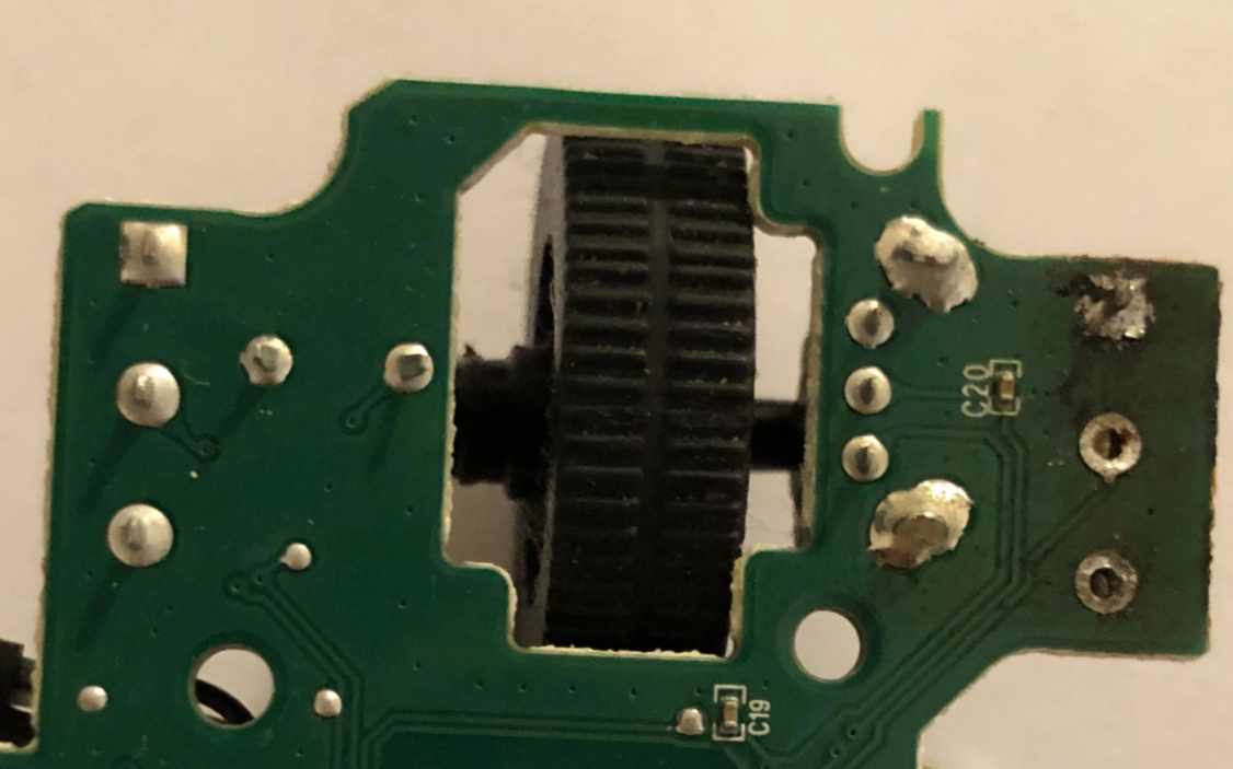

Sind meist microtaster mit 3 pins auf die platine gelötet... nichts weltbewegendes.
Links noch verlötet & rechts entlötet und bereit zum entnehmen (bildquelle reddit)
Hier ist gut beschrieben wie man sowas macht
Reaktionen: selfmade01
