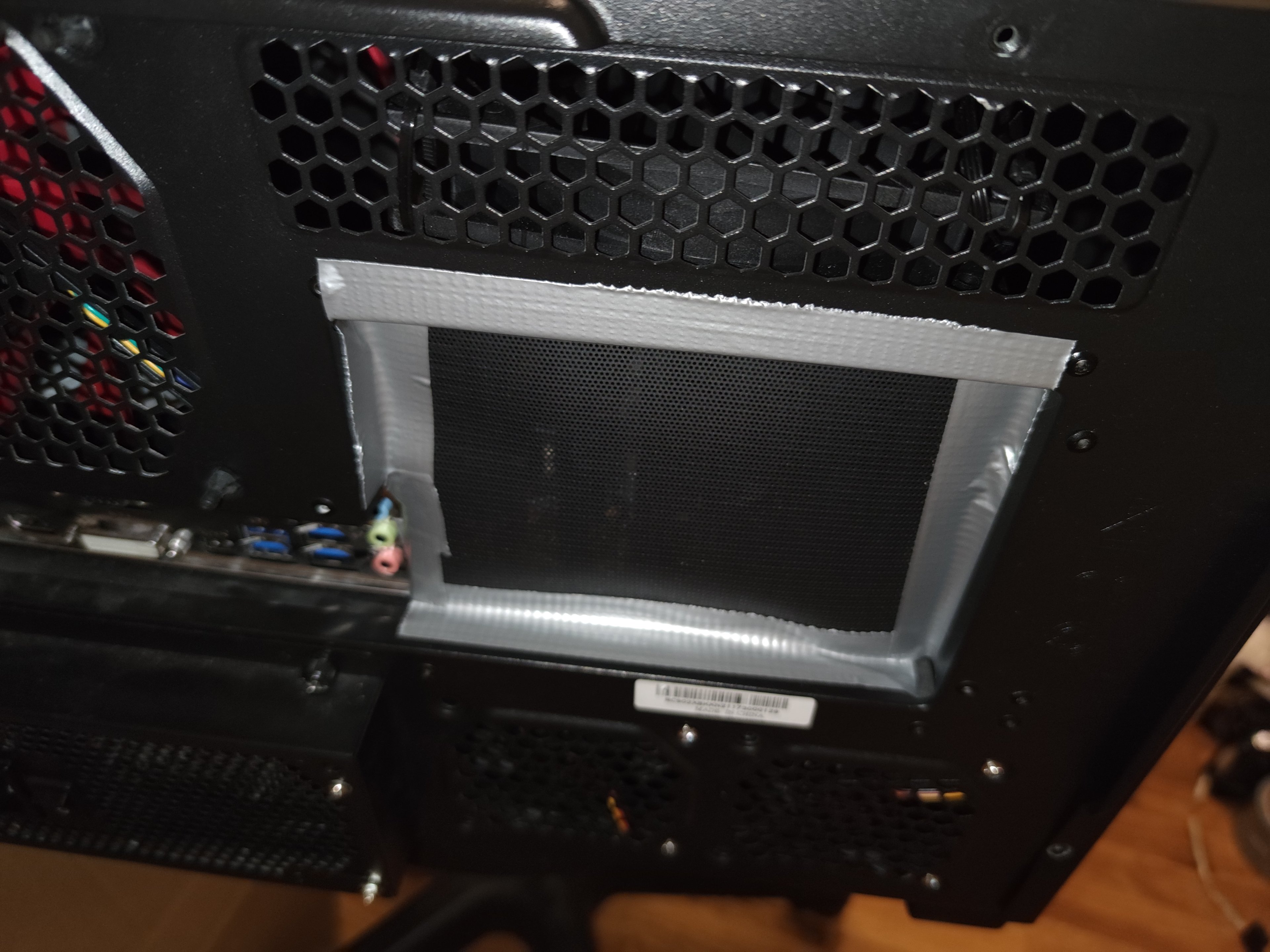

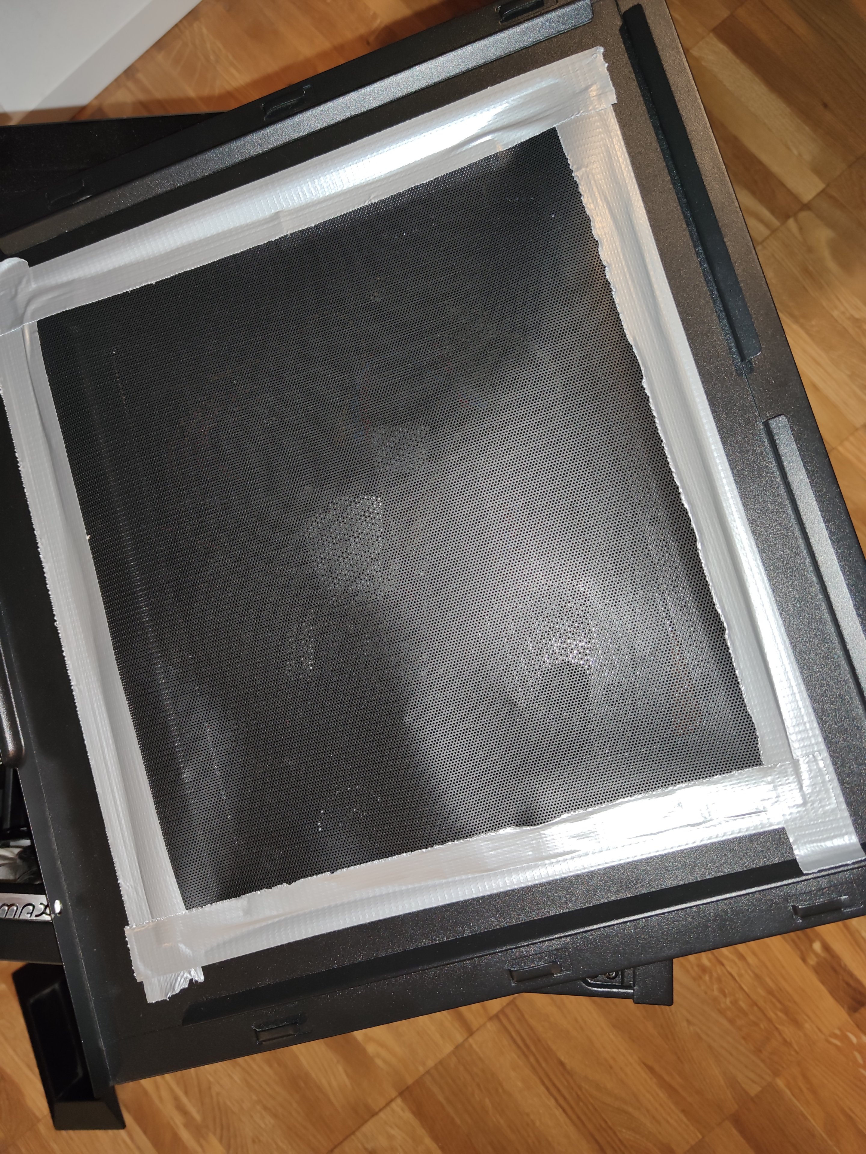

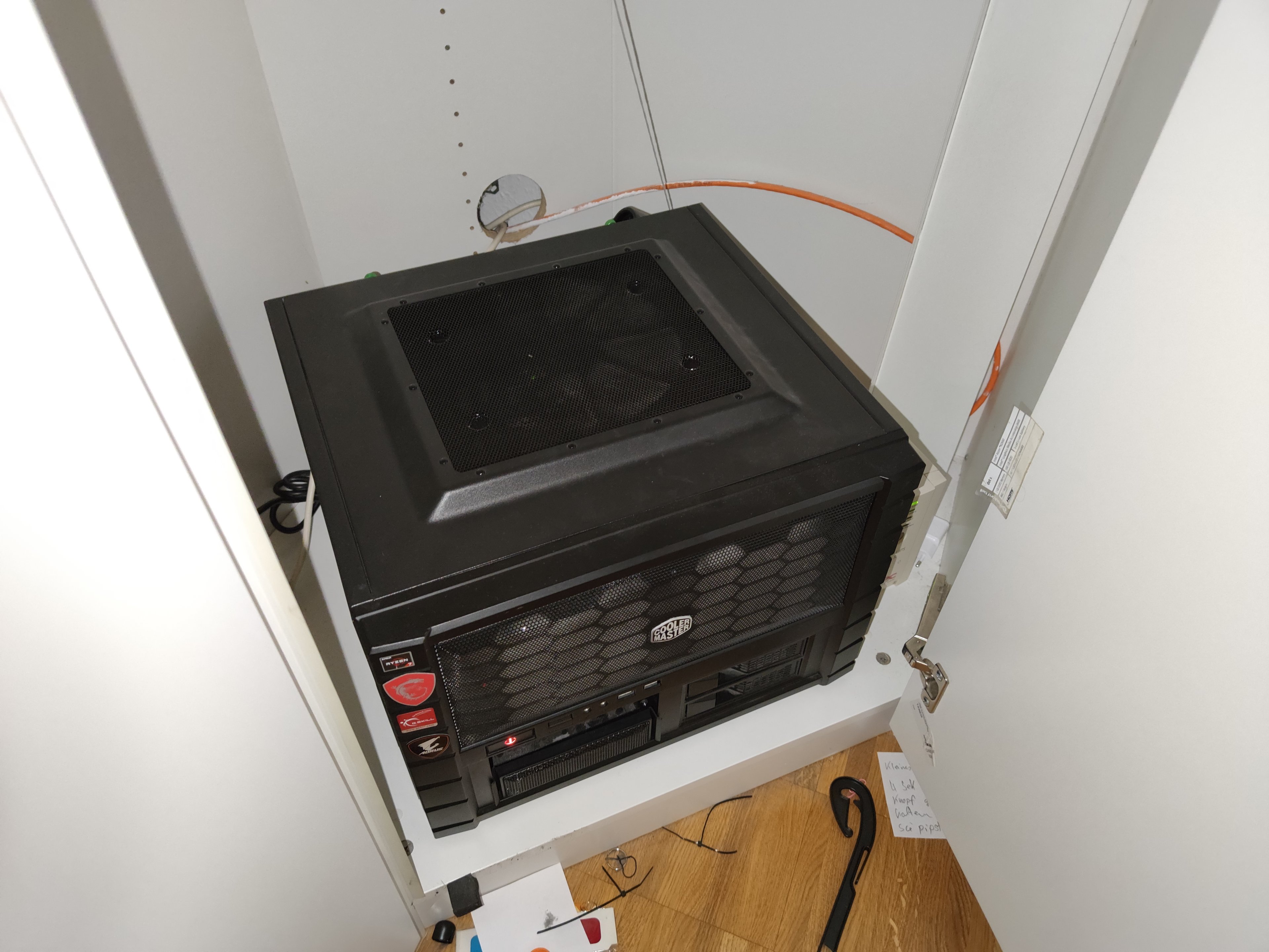

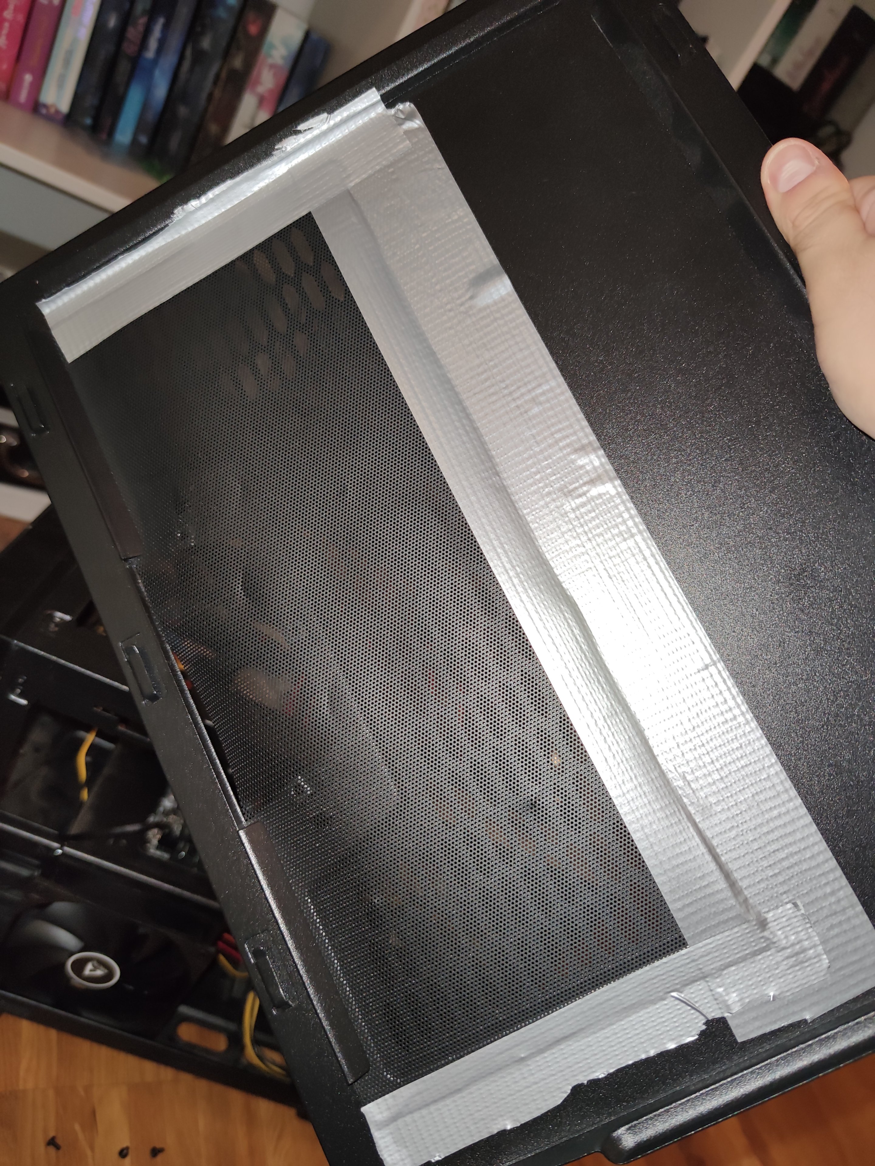

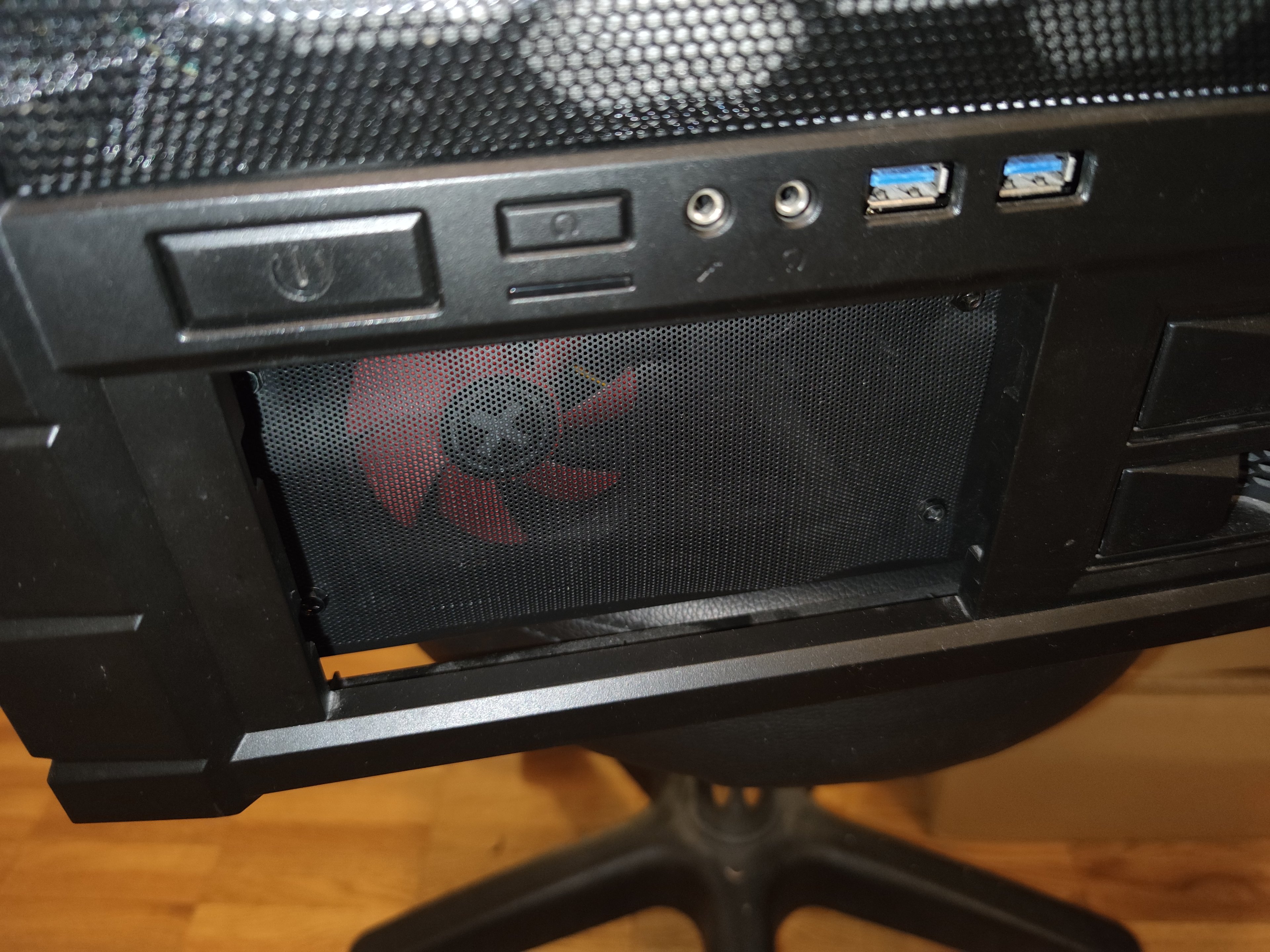

Habe mir auch das cooler master Haf xb evo gekauft fuer meinen Server , sehr geil.
Habe aber einen Tower CPU Kuehler verbaut daher musste der grosse Luefter drinn weichen.
Zusaetzlich habe ich so ein Staubschutzmash an der Front unten und hinten angebracht wo halt ueberall Staub reinkoennte. Jetzt raetsel ich, ob ich den Luefter vll oben draufpacken soll ueber das Staubschutzmash, Vorteil waere halt, dass auch meine M2 SSD´s gekuehlt werden. Was meinst ihr ?
