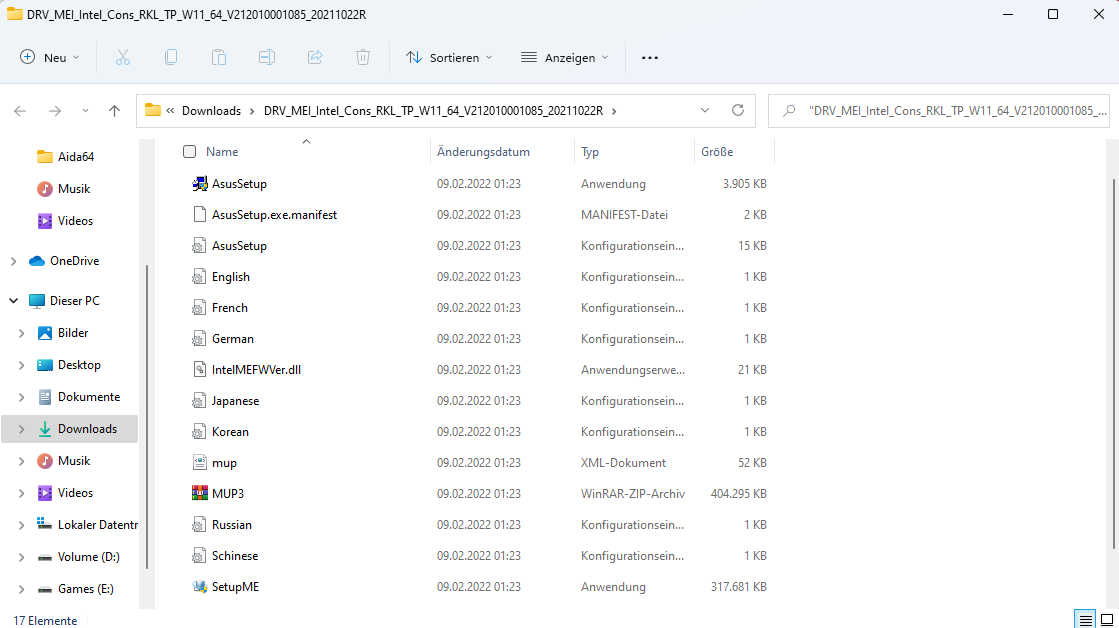

Hallo allerseits,
ich hab von meinem maximus xi formula die website den neusten Chipset-Treiber für mein mainboard heruntergeladen, ich weiß jedoch nicht wie ich diese Datei ausführe weil da sind viele Dateien und ich will da nichts falsches machen. Könnt ihr mir sagen wie ich da vorgehen soll und wie ihr das anhand dieses Bild macht? Wie macht ihr das genau wenn ihr chipset-Treiber oder vielleicht was anderes installiert? Plus würdet ihr empfehlen so tools wie Driver Easy zu verwenden? Auf jegliche Hilfe würde ich mich sehr freuen.
Liebe Grüße
Steht doch AsusSetup, da ist die Installer. ;)
Was hält dich davon ab das AsusSetup doppelt zu klicken?
AsusSetup
Driver Easy NEIN. Die 2-3 wichtigen Treiber kann man auch manuell updaten. Grafikkarte und Chipsatz bspw. Vielleicht noch eine Soundkarte, aber dann hörts auch schon auf, wenn man nichts außergewöhnliches am PC betreibt.
nur mal so am Rande, in dem Screenshot ist kein Intel "Chipsatz Treiber" sonder der Intel MEI (Management Engine Interface) Treiber.
Intel bietet in engeren Sinne keine Chipsatz Treiber, stattdessen ein sogenanntes Inf-Update. Diese Inf-Dateien dienen ausschließlich dazu, dass die Name im Geräte-Manager nicht generisch (Standard PCIe Brücke) sondern Intel gebrandet (Intel irgendwas) klingen. Wirkliche Vorteile hat man hiervon nicht, außer man hat noch Ausrufezeichen im Geräte-Manager. Darum ist ein regelmäßiges Update des Intel Inf-Update sinnlos, weil hier maximal neuere Inf-Dateien eingespielt werden, die neuere Chipsätze unterstützen. Dadurch läuft aber alte Hardware kein Stück besser.

Ich danke euch soweit Leute. Ich würde dann Asus Setup klicken aber dieses Setup ME ist das was ihr mir abraten würdet?
@nordic_pegasus also wie ich dein Beitrag verstehe ist das „Asus Setup“ kein Chipsatz-Treiber? Oder meinst du jetzt speziell denn Setup Me Datei? In der Asus Website wurde das als Chipset angeboten.
ja.
Die bietet dir keinen Mehrwert. Wenn du sie im Bios deaktivieren kannst: Tu das.

@madmax2010 aber wenn es so ist dann sollte ich diesen Treiber nicht installieren die bei der asus Homepage vorgeschlagen ist?
Und wenn ich es im bios deaktivieren kann „falls das einen Mehrwert bieten soll“ unter welcher Einstellungen finde ich das und wie heißt das genau?
Reaktionen: madmax2010
irgendwas mit management engine und da muss dann disabled / deactivate als option sein. Haben bei weiten nicht alle COnsumer Boards. Wo ist dann immer anders.
dann hast du schon einen, der funktioniert. Wenn du Probleme mit dem chipset hast, kannst du ueber ein Update nachdenken
