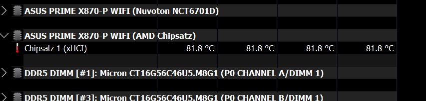

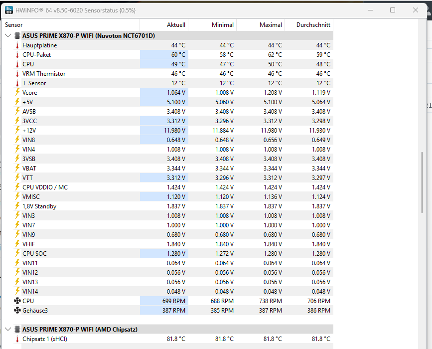

HWINFO 8.50 zeigt eine Chipsatztemperatur von 81°C an
(interne Temperatur direkt vom Chipsatz gelesen).
Andere Temperaturen sind erheblich niedriger:
CPU AMD Ryzen 7 9800X3D < 53°C (Auslastung <10%, nur Office)
GPU GeForce RTX 5070 < 50°C
DIMM DDR5 SPD Hubs < 42°C
Drei M2-SSDs (2TB,4TB,2TB) < 60°C
Zwei SATA-SSDs (2TB,240GB) < 40°C
Was ist das los? Ist das zu hoch? Gibt es Abhilfe?

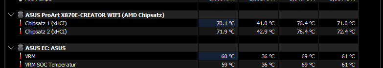

Würde mir nicht ungewöhnlich vorkommen, das sind die Daten bei mir gerade im quasi idle:
Ebenfalls ein 9800X3D. Wohnungstemperatur bei 26,5° C etwa. BIOS das aktuelle nicht-Beta-BIOS 1681.

Die Temperatur pendelt sich stabil bei 82°C ein.
Das HWINFO-Tooltip sagt:
"Interne Chipsatz-Temperatur. Dieser Wert wird direkt vom Chipsatz gelesen, ist also höher als eine Temperatur, die von den Hauptplatinensensoren in der Nähe des Chipsatzes gemeldet wird."

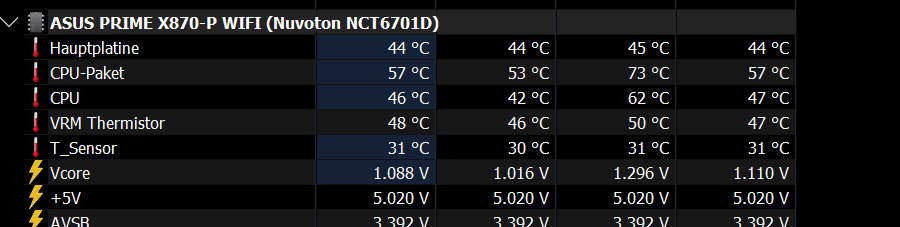

Ah und ich habe übersehen (sorry): Hauptplatine 44°C
(Der Temperaturunterschiede ist krass.)
@tollertyp: Es sieht so aus als ob das normal ist. Danke!​

Also bei mir werden folgende Temps angezeigt
Da ändert sich auch nichts. Ich muss aber auch sagen dass ich mir noch nie vorher die Chipsatztemperatur angesehen habe und dieses Feld normalerweise minimiert ist.
Restlichen Temps vom MB sehen so aus
Gibts denn irgendwelche Probleme mit dem PC die auf die Temperatur zurückzuführen wären? Falls nicht, würde ich mir da keinen Kopf machen.
Edit: CPU ist bei mir übrigens auch der 9800X3D. Ich hab grad nur Twitch geöffnet und bei mir in der Wohnung hat es um die 24-25 Grad.
Reaktionen: incurable und djducky
Wenn wir jetzt zwei verschiedene Bretter gleichen Typs bei unterschiedlichen Nutzern haben, die genau und konstant 81,8 °C anzeigen, dann ist das in meinen Augen sehr wahrscheinlich ein Sensor, der keine nützlichen Daten liefert.
Reaktionen: tollertyp, djducky und Azeron
Habe jetzt mal kurz den Stresstest angemacht. Die Chipsatz-Temp schwankt ganz minimal, während die Temperatur der CPU natürlich erheblich steigt. Außerdem steigt sie beim Einschalten von 35°C allmählich an. D.h. es scheint wohl ein Sensor angeschlossen.
Gemini Pro meint, dass dann auch tatsächlich etwas gemessen wird. Die hohe Temp sei bauartbedingt, da der Chipsatz eine hohe Grundlast habe. Er ist außerdem nur passiv gekühlt. Und: "Das Silizium dieser Chipsätze ist für dauerhafte Betriebstemperaturen von bis zu 95°C und mehr spezifiziert. Der Chip reguliert sich zudem selbst, falls es doch einmal zu heiß werden sollte"

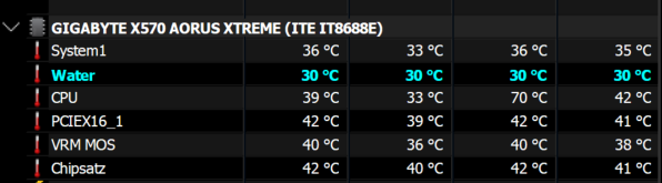

Ich bin mit X570 bei Chipsatz bei 79.8°C in allen Spalten. HWInfo zeigt mir aber den Chipsatzlüfter nicht an.
Edit: Sichtprobe zeigt, er läuft nicht.

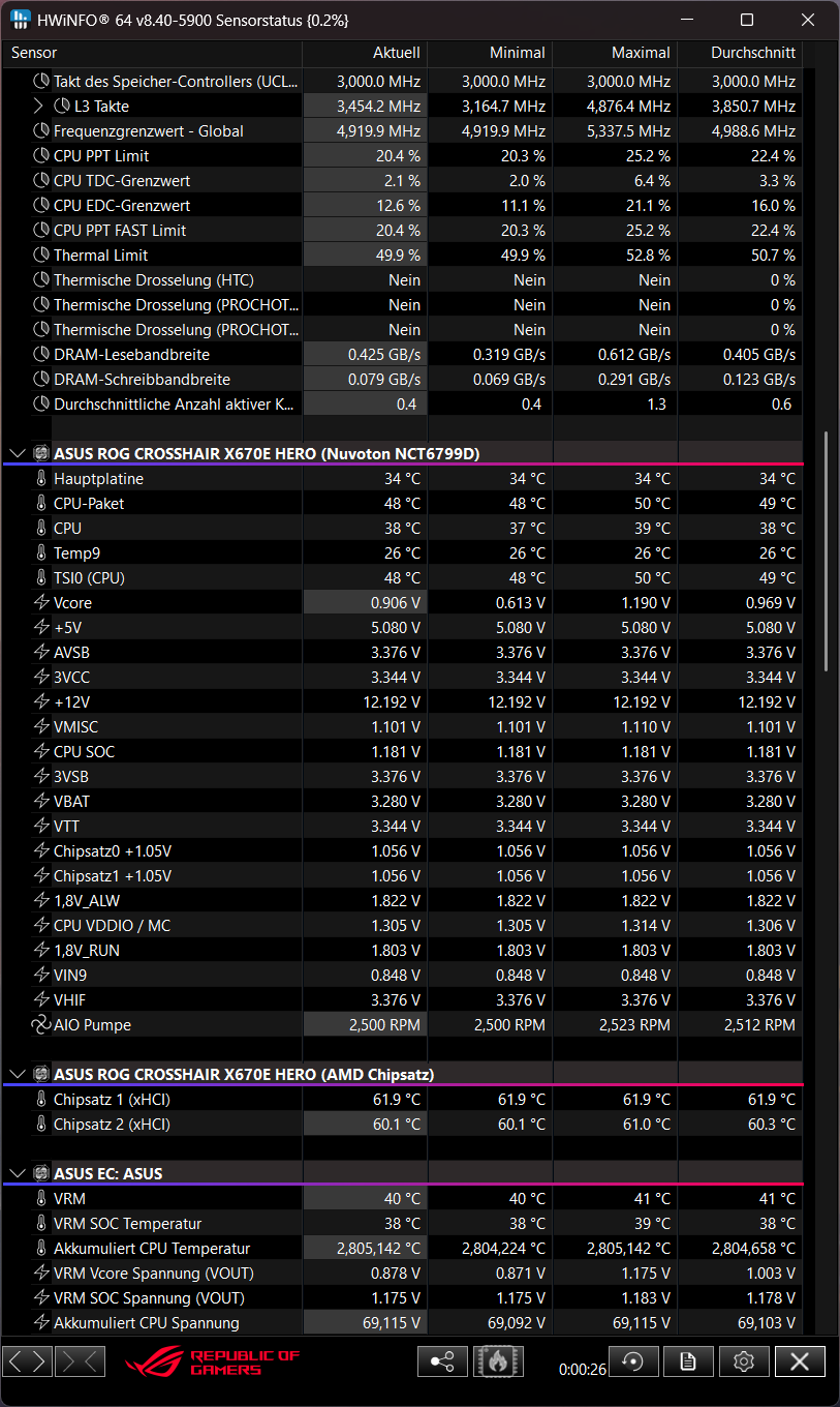

oO Was zur Hölle. 82°C? Ist dat normal bei den X670E/X870E Chipsätzen? Haben die so ein hohen Verbrauch? Hier mal mein X570 Board mit passiv gekühltem Chipsatz (der ja nu auch nicht als Sparwunder bekannt ist):

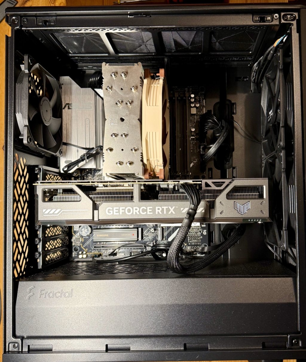

Könntest Du Mal ein Bild von Deinem Gehäuse machen? Vielleicht ist auch die Durchlüftung einfach komplett für die Tonne. Wenn da nicht einmal ein minimaler Luftzug dran kommt, kann hier auch Stauhitze zu solchen Temperaturen führen.

Hier ist die Art meiner der Belüftung. Vorne blasen 2 Lüfter rein. Hinten zieht einer raus. Der Chipsatzkühler wird von der Grafikkarte rechts bedeckt.

Das ist schon "tight". Kann Du fühlen, ob die GPU auf den Chipsatz abstrahlt? Wenn zwischen der GPU und den Chipsatz ein Wärmestau entsteht, wunder mich sowas nicht. Mit welcher Geschwindigkeit laufen die Lüfter bei Dir?
