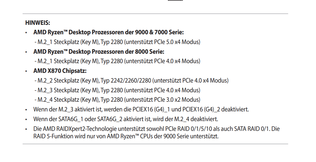

Ich hab am Board oben am 1. MS Schacht laut Handbuch PCI 5.0, auf 2 bis 3 PCI 4.0 mit x4 und am 4. Steckplatz 4.0 mit x2.
So weit, so gut. Im Handbuch finde ich da jetzt folgendes:
Wo genau muss die SSD jetzt rein wenn ich der GPU nix weg nehmen will an Lanes... ich hätte gesagt nicht in den 1, sondern Slot 2 oder 3 nehmen, lieg ich da richtig oder is das komplett falsch?

Nur im Slot M2_3 werden Lanes deaktiviert/geshared. Also kannst du Slot M2_1, M2_2, und M2_4 (Aber nur Gen3 mit 2 Lanes) komplett nutzen.

Deine CPU hat 28 PCIe Lanes. Die verteilen sich auf deinem Board und mit deiner CPU folgendermaßen:
4x für den Chipsatz
4x für den USB4 Controller
4x für M2_1
16x für PCIE1
Und genau in diese beiden Slots steckst du deine SSD und deine Grafikkarte, dann wird nichts geshared.
Denn alle anderen Slots hängen hinter dem Chipsatz und teilen sich die 4 Lanes, die der Chipsatz hat.

@Kuhprah Seite 13 zeigt an, das M2_3 und M2_4 Bandbreite mit anderen Steckplätzen teilen.
M2_2 ist von daher sicher. Allerdings hängt M2_2 am Chipsatz, nicht an der CPU. Es wäre also Unsinn, M2_2 anstatt M2_1 zu benutzen. Funktionieren würde es, aber nicht optimal. Und wenn's ein PCI-E 5 SSD wäre, würdest Du auch ganz gut Leistung verplempern.
