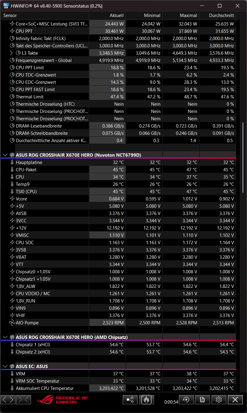

Ich würde sagen, das ist normal und unbedenklich. Die Chipsätze sind bis 105 Grad ausgelegt. Ich habe auch eine Raumtemperatur von 31 Grad, und bei meinem ASRock X870E Nova erreichen die beiden Chipsätze maximal 75 bis 78 Grad, wenn das System unter Volllast läuft.

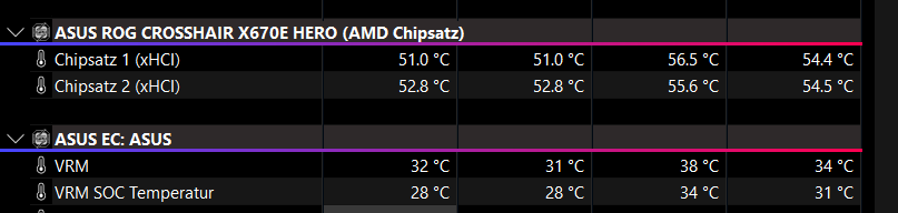

Nein, seine Temperaturen sind nicht normal. Bei mir hat sich der Raum jetzt auf 28°C runter"gekühlt". Es ist also deutlich angenehmer geworden. Ich hab jetzt überall die Fenster aufgemacht.
Damit sind auch meine Chipsatz Temperaturen sofort gesunken:
54°C.
Wenn ich eine normale Raumtemperatur von ca. 24°C habe, dann liegen beide Chipsatzwerte in der Regel bei 45°C-47°C.
Seine 81°C sind definitiv nicht normal, auch wenn sie noch innerhalb der Range sind.

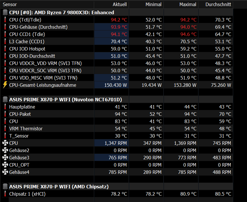

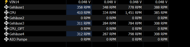

Die GraKa zieht zwischen 10 und 20W. Deren Lüfter stehen.
Die GraKa-Lüfterkurven sind auf Factory.
Die anderen Lüfter drehen zwischen 300 und 400 RPM.
Deren Lüfterkurven stammen von Heise.
Der CPU-Lüfter-Maxwert ergab sich als ich mal 100% Last aufs System gab.
Der Chipsatzwert schwankt nur um ca 2°C.

Interessant: Beim hwinfo-CPU-Stresstest sinkt die Chipsatztermeratur um 3°C. Komisch ist, dass ich nur 2 Gehäuse-Lüfter sehe. Das muss ich mal überprüfen.

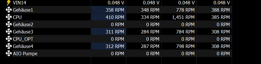

hwinfo kann den hinteren Gehäuselüfter nicht detektieren, der an CHA_FAN1 hängt (Anhang).
Fan Control mit PawnIO findet ihn jedoch.

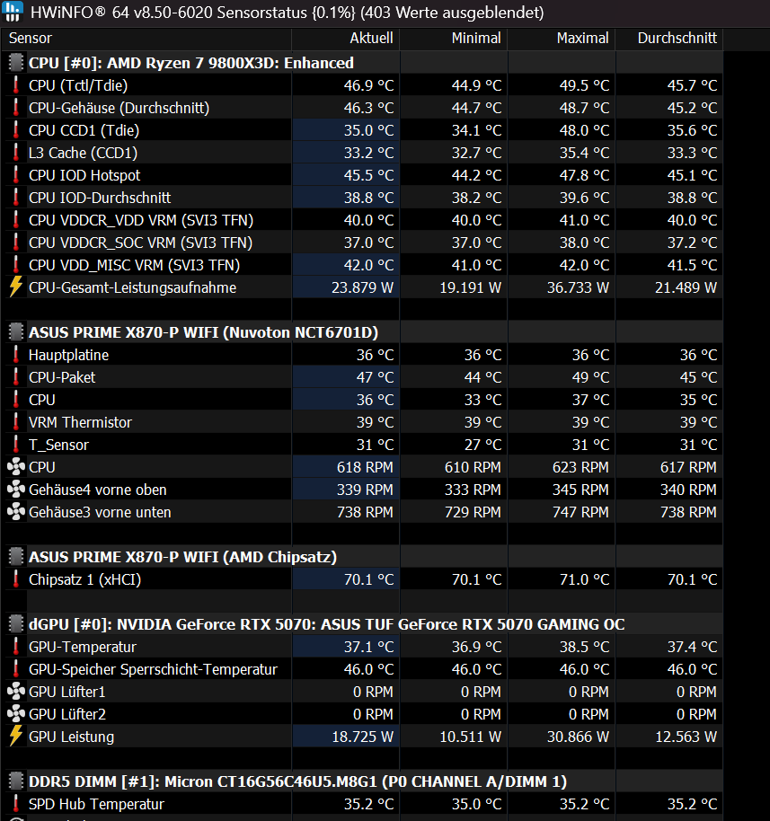

Wenn ich die Drehzahl des unteren vorderen Lüfters auf 750 RPM anhebe, sinkt die Chipsatztemperatur auf ca. 70°C. Ich vermute also, dass die Silent-Lüfterkurven, die beim ct-Bauvorschlag empfohlen wurden, eine höhere Chipsatztemperatur bewirken.
Wenn der Chipsatz bis 105°C spezifiziert ist, sind aber vermutlich auch noch 82°C akzeptabel.
Dass die Chipsatz-Temperatur bei einem CPU-Lasttest leicht sinkt, dürfe an dem höheren Luftzug liegen, der durch die hochgeregelten Lüfter entsteht.

Das sieht doch eigentlich alles recht normal aus. Mit 71°C bist Du ja jetzt doch noch ein gutes Stück mit der Temperatur wieder runter.
Es ist also kein Auslesefehler vom Sensor, sondern die tatsächliche Temperatur. Was hat sich zu gestern verändert, dass die Temperaturen 10°C niedriger liegen?
Reaktionen: incurable
Zum einen ist es im Zimmer kühler. Der größere Einfluss kommt aber daher, dass ich den Gehäuselüfter, der von vorne direkt nach innen auf den Kühlkörper des Chipsets bläst, höher drehen lasse. Statt ca 350 RPM sind es nun ca 730 RPM im Office-Betrieb.
Das habe ich mit FanControl getestet. Ich werde die Lüfterkurven noch im BIOS entsprechend anpassen. Die stammen noch aus den Silent-Einstellungen vom ct-Bauvorschlag.
