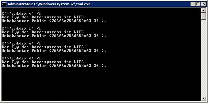

Hallo alle zusammen. Ich habe das merkwürdige Problem, dass chkdsk nicht mehr funktionieren möchte. Hier erstmal ein paar Hardwaredaten:

Und zwar sollte ich nach dem Einbau der beiden 3 TB Platten die alten Festplatten nach Dateisystemfehlern durchsuchen bevor ich anfange die Daten zu verschieben. Nur wollte chkdsk nicht so wie ich ...
Seltsam ist, dass es selbst bei den noch leeren Laufwerken den Dienst verweigert. (e und g).
Wie dem auch sei beim googlen kam ich auf den Trichter das doch mal von der PE Umgebung zu probieren. Sprich Setup gebootet und probiert, gleicher Fehler. Ich habe dann versucht die Platte einzeln anzustecken und jede separat von denen anderen zu testen (falls auf einer ein schwerwiegender Fehler wäre) ... Wollte aber chkdsk auch so bei keiner ...
Das seltsame daran ist, dass ich damit die Festplatten, Treiberprobelme (PE Umgebung nutzt die Win eigenen) usw. auschließen kann ...

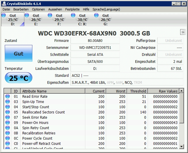

Die Festplatten sind laut Crystal i.o.

Naja alle Ports sind SATA3, da gehe ich jetzt doch stark von aus ... erkannt werden die ja korrekt, lassen einen GPT MBR erstellen und partitionieren / formatieren. Nehmen auch brav Daten an.
Wie gesagt, ich habe auch probiert alle Platten EINZELN mit chkdsk zu prüfen also z.B. die Vertex alleine oder eine der 1TB alleine, aber selbst das funktioniert nicht.
