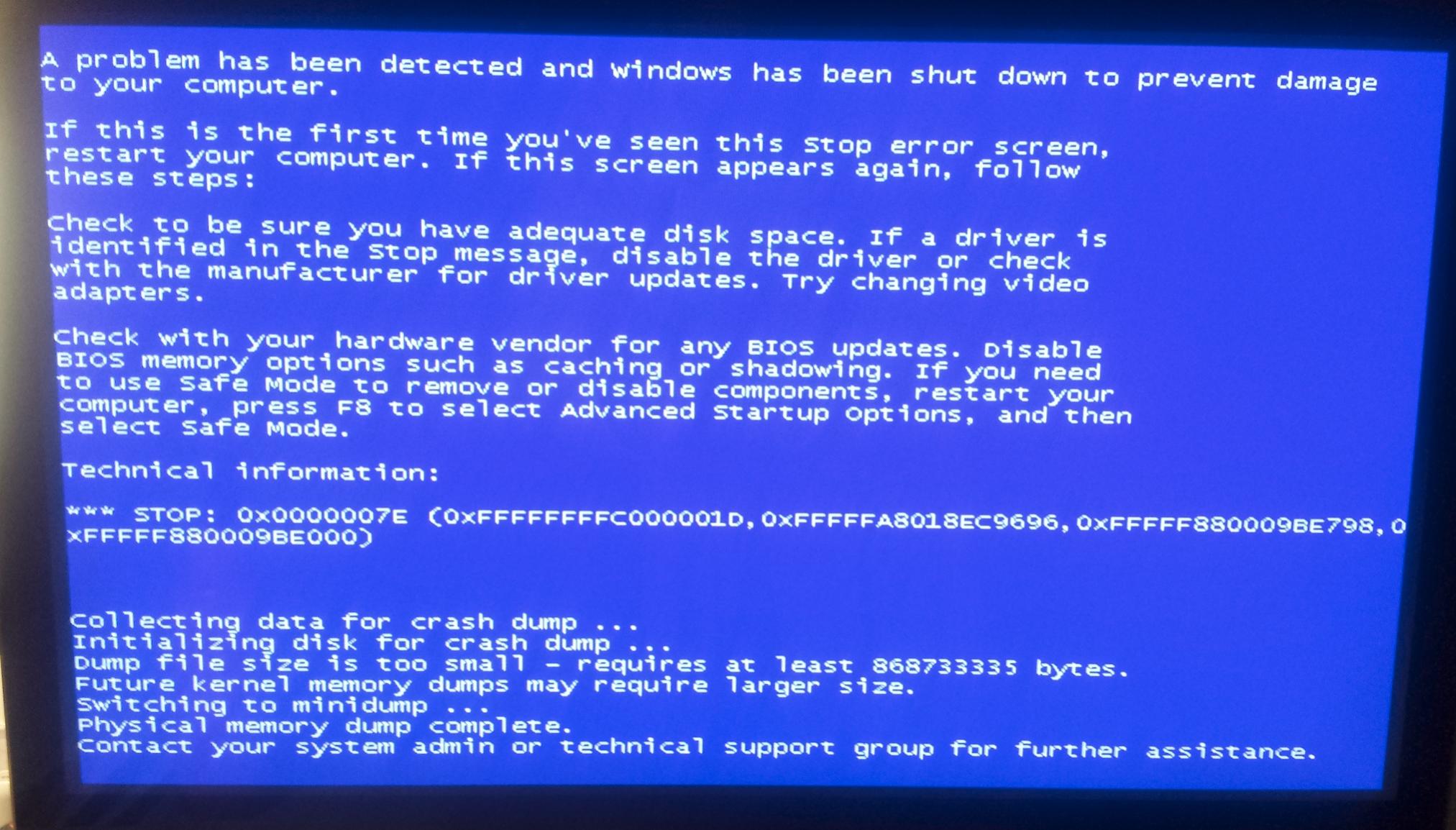

Hallo, ich ich hatte vor wenigen Tagen einen Bluescreen mit der Fehlermeldung:
STOP: 0x0000007E (0xFFFFFFFFC000001D, 0xFFFFFA8018EC9696, 0xFFFFF880009BE798, 0xFFFFF880009BE000)
Ich denke es lag daran, dass meine externe Festplatte dran hing. Manche schreiben auch dass es die Grafikkarte sei. Keine Ahnung... Auf jeden Fall wollte ich darauf hin mal meine Speicher prüfen. Interne Festplatte und SSD ging, nur bei meiner externen Festplatte geht chkdsk in der CMD nicht. Ich bekomme (auch mit Parameter /f/r) immer die Fehlermeldung:
unbekannter fehler (766f6c756d652e63 3f1)
Der Scan bricht dann ab. Ich habe mal gegoogelt und auch einen Hotfix geladen, der aber nicht für mein System geeigenet sei, obwohl ich Win 7 64 bit habe.. Ich bitte um Hilfe! Danke!

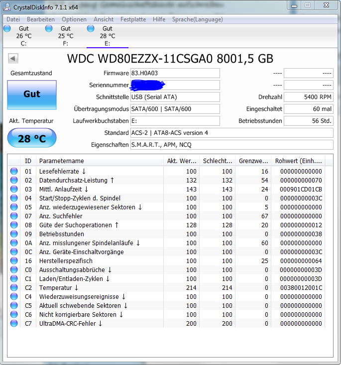

Lass mal CrystalDiskInfo laufen (kostenlos hier bei CB) und poste die Werte der Platte.
Ich kann mit den Werten leider nicht viel anfangen.
Gut - die Platte ist mal ok.
Hast Du irgendwelche Probleme mit der HDD?
Normalerweise sollte die auch Problemlos zu scannen sein.
Versuch´s nochmal - wobei ich mich frage - wozu - wenn sie jetzt ordentlich läuft.
