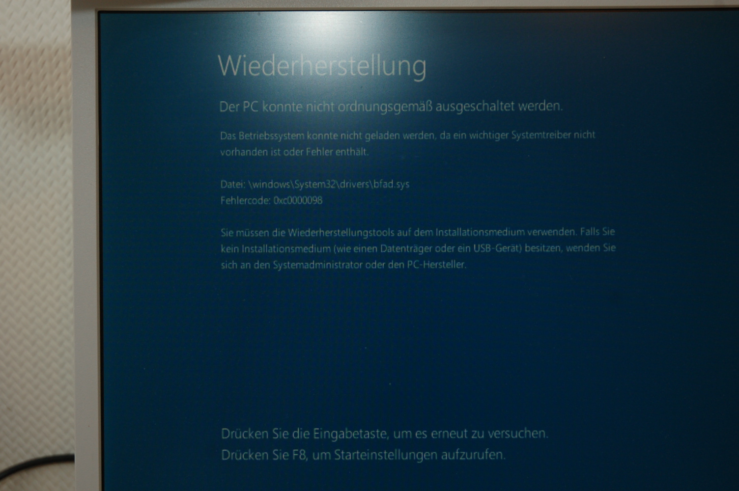

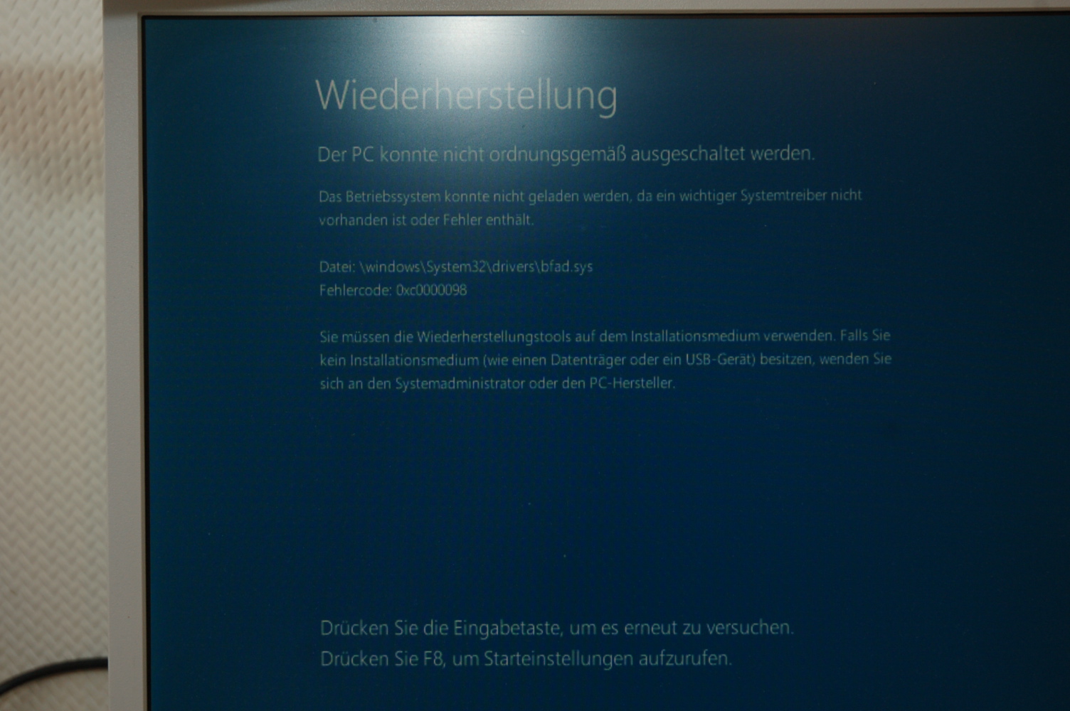

Vielleicht liegt es am RAM fahre momentan nur mit einem Riegel.
Foto
Bluescreen

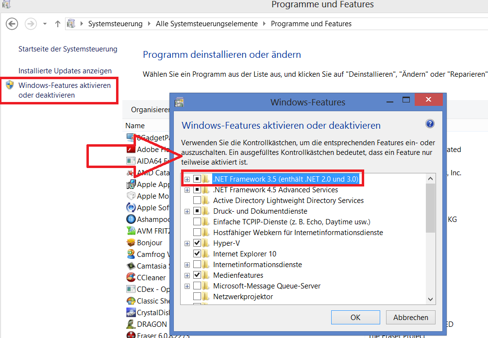

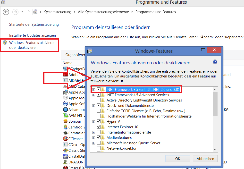

Das NET Framework (2.0; 3.0 und 3.5) im übrigen bekommt man über Windows 8 selbst nachinstalliert. Es gehört zu den Features, die nachinstalliert werden können. Programme und Features > Windows Features aktivieren/deaktivieren. Wahrscheinlich kommt es hierbei zu Konflikten, wenn versucht wird, Net Framework eigenständig mit eigenem Setup nachzuinstallieren. Es ist in Windows 8 ja schon vorhanden, muss nur noch aktiviert werden.
(Hatte AMDUser ja schon angemerkt).
Viele Grüße

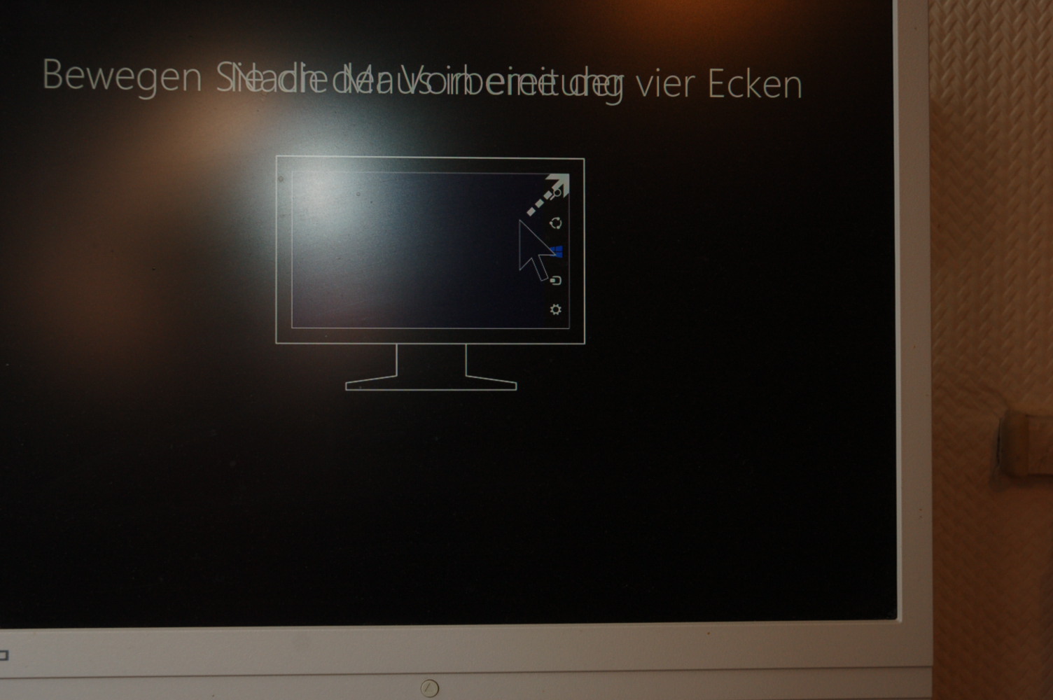

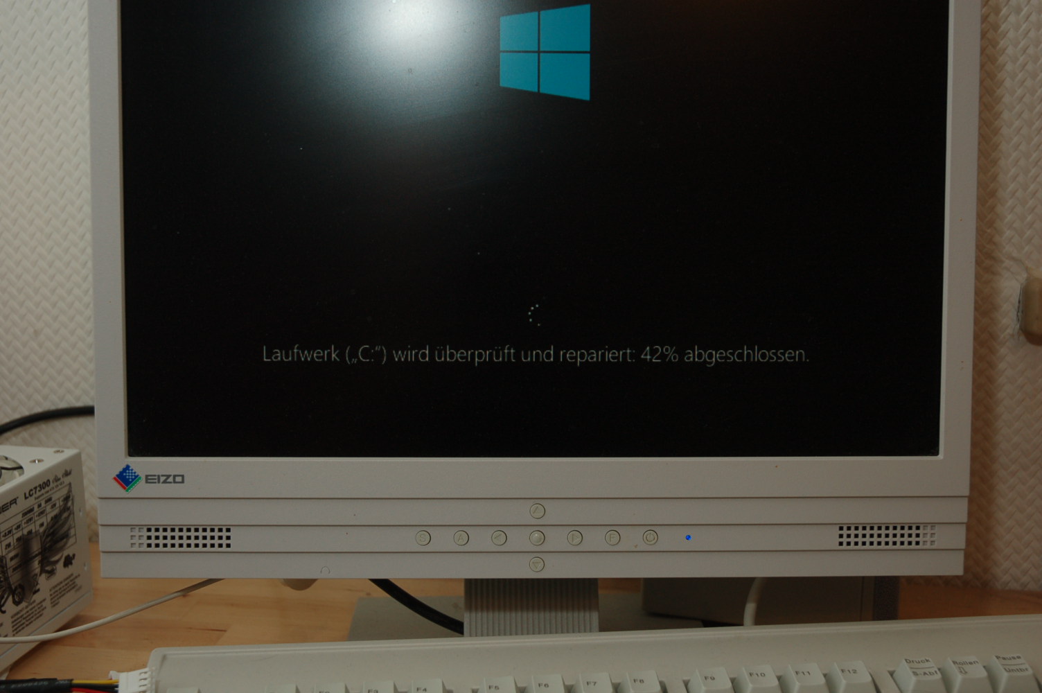

ich habe gerade versuch W8 im Uefi Modus zu installieren, die Platte hab ich diesmal im Parttionsmanager ganz simple gelöscht sonst wäre eine Installation gar nicht möglich gewesen. Lief gut durch das Setup aber kurz vor den Ziel ging es nicht mehr weiter. Irgendwo ist da der Wurm drinnen. Ob die Installation eine UEFI wird oder nicht ist mir mittlerweile egal. Hauptsache W8 läuft stabil am Schluss
die Letter sind auch völlig durcheinander, ging nicht mehr weiter an der Stelle

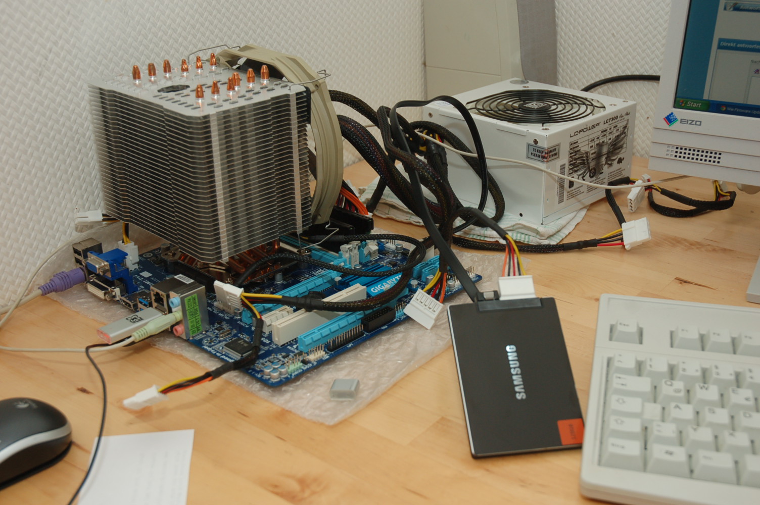

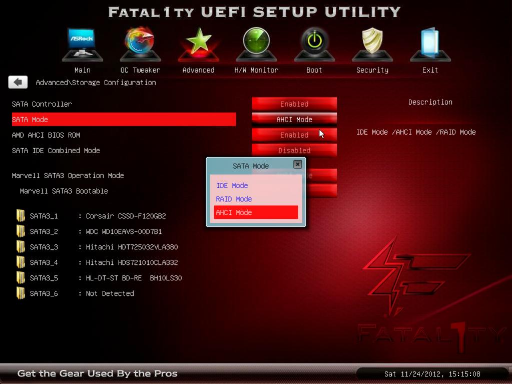

Wie sind denn deine Platten im System angeklemmt ? An welchen SATA PORTS befinden sich die Platten ?
Sind alle anderen Platten, bis auf die SSD abgeklemmt ? Wie sehen die UEFI BIOS Eintragungen hinsichtlich der SATA Einstellungen aus ? Poste doch mal ein Bild aus deinem UEFI BIOS aus dem Menü > Advanced Storage Konfiguration. Ist der SATA/IDE Combined Mode AKTIV ?
Ein Bild, was man sieht im UEFI, kann auf einen mit FAT32 formatierten USB Stick mit der Taste F12 kopiert werden.
Viele Grüße

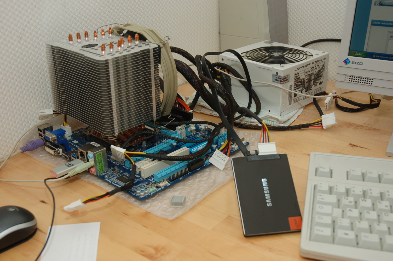

an den MB hängt nur die SSD 830 128 GB, USB-Stick, USB-Maus, Non-USB Tastatur, 1x4GB
SSD ist an SATA3 Port 1 angeschlossen
UEFI BIOS Eintragungen werde ich nachsehen.

dachte dann fällt nur der Secure Mode weg wenn kein 2.3.1. UEFI. aber alles andere ist nutzbar. Das MB ist laut Gigabyte W8 Ready ;)
Brauchst du noch die Advanced Storage Konfiguration ?

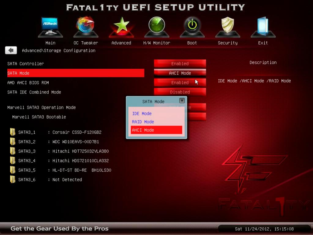

So habe ich nun nachgeschaut und KLAR, du hast ein (U)EFI BIOS mit Version SM 2.6 von AMI.
Die Version 2.6 kann sich allerdings durch das BIOS Update F9 geändert haben.
(Leider steht in der Beschreibung des BIOS F9 nur : Update ME Firmware, aber nicht welche).
Wenn das Board allerdings Ready for Windows 8 bekommen hat, wurde auch die UEFI FIRMWARE entsprechend auf Windows 8 angepasst.
Hierbei gibt es zu beachten, das sehr wahrscheinlich die SAMSUNG SSD für eine Installation zunächst an einen SATA PORT mit 3 GB/s angeklemmt werden muss. Du hast auf dem Board 2 x SATA 6 GB/s und 4 x 3 GB/s PORTS.
Schau im Buch nach, welche PORTS mit 3 GB/s definiert sind und klemme die Samsung Platte an einen dieser Ports an. Keine andere Platte anklemmen.
Poste mir bitte das o.a. Bild aus dem UEFI BIOS (Advanced Storage Konfiguration) und deaktiviere SECURE BIOS, wenn es im (U)EFI BIOS unter SECURITY existieren sollte.
SATA steht auf AHCI, ganz planlos bin ich an die Sache nicht rangegangen, auch wenn es vielleicht den Anschein erweckt
