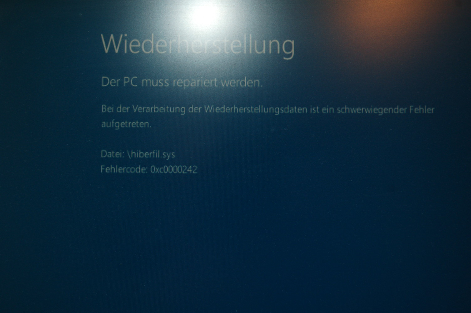

mit einem neuen SATA Kabel an der HDD geht W8 nach dem Start gleich wieder den erwähnten Repairmodus.

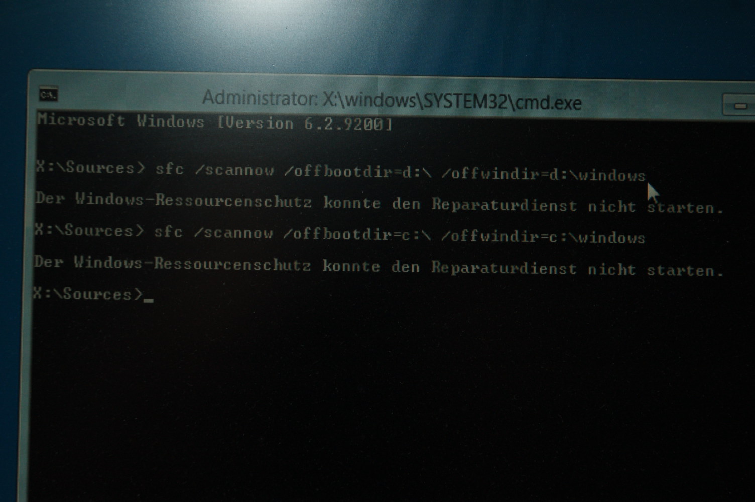

Danach habe ich die HDD abgeklemmt und vom USB-Stick W8 gebootet. In der Eingabeauforderung den Befehl ......eingeben um den Stick zu überprüfen. Hat aber leider nicht funktioniert.
http://pcsupport.about.com/od/toolsofthetrade/ht/sfc-scannow.htm
When running sfc /scannow from outside of Windows, like from the Command Prompt available when you boot from your Windows disc or flash drive, or from your system repair disc, you'll have to tell the sfc command exactly where Windows exists, as in this example:
sfc /scannow /offbootdir=d:\ /offwindir=d:\windows
The /offbootdir= option specifies the drive letter, while the /offwindir= option specifies the Windows path, again including the drive letter.
Note: Depending on how your computer is setup, the Command Prompt, when used from outside of Windows, doesn't always assign drive letters in the same way that you see them from inside Windows. In other words, Windows might be at C:\Windows when you're using it, but D:\Windows from the Command Prompt in System Recovery Options.
In most installations of Windows 8 and Windows 7, C: usually becomes D: and in Windows Vista, C: is usually still C:. To check for sure, look for the drive with the Users folder on it - that will be the drive Windows is installed on, unless you have multiple installations of Windows on multiple drives.

Du kannst mit sfc meines Wissens nach die Windows 8 Installation prüfen, nicht das Installationsmedium. Du kannst also ein kaputtes Windows auf HDD/SSD prüfen, nicht aber eine DVD oder ein Installationsstick, so wie du es gerade machst.
Mein Tipp galt auch deinem Windows 8 auf SSD. Lass dort sfc /scannow laufen. Wenn defekte Dateien gefunden werden, ist die Installation fehlerhaft. Ich würde generell den Stick erneuern oder sogar austauschen.
Wo hast du Windows 8 her, das sehe ich auf die Schnelle nicht. Gekauft als DVD? Geladen als ISO per Upgrade? Dreamspark? Am besten einen Link dazu.
wie komme ich in die Eingabeauforderung wenn W8 sich nicht mehr hochfahren läßt ?
Vom Stick booten auf die Eingabeauforderung zugreifen und die HDD/SSD scannen mit sfc /scannow

Eine Eingabeaufforderung erhält man im abgesicherten Modus oder über den USB-Stick. sfc /scannow kannst du nur auf die Windows 8 SSD loslassen, dazu musst du sie anstecken. Oben steckst du sie ab, da du den Stick testen möchtest, was nicht geht.

Ersten Treiber installiert,neustart und wieder der repairmodus in endloschleife. :mad:

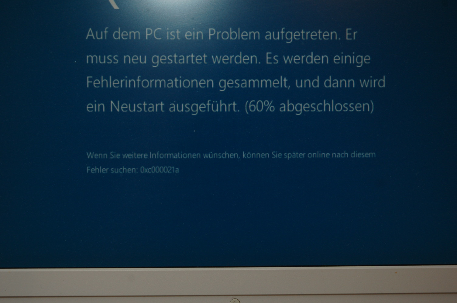

UEFI Installation gestartet. Alles lief super, dann bei den Treiber Neustarts gab es die erste Fehler Meldung. Updates gezogen, Meldung von W8 bitte neustarten und dann ging wieder gar nichts mehr. Diagnose.....Bluescreen. PC fährt nicht mehr hoch , endlose Fehleranalyse und Reparatur....
Gestern hab ich mir aus Frust eine anderes MB http://geizhals.de/746897, ein externes USB DVD Laufwerk http://geizhals.de/863981 und einen 16 GB Stick bestellt. Damit sollte ich den Fehler endgültig eingrenzen können.
Vielleicht probiere ich später noch einen non-UEFi Installation , große Hoffnungen mach ich mir nicht auf Erfolg.
Nach Trial and Error kann ich derzeit grob Laufwerke, USB-Stick, ISO Datei und RAM ausschließen
Fehlermeldung
