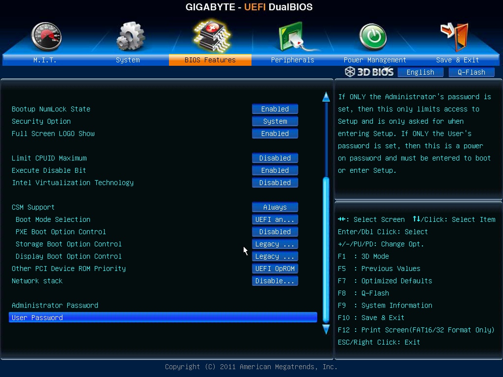

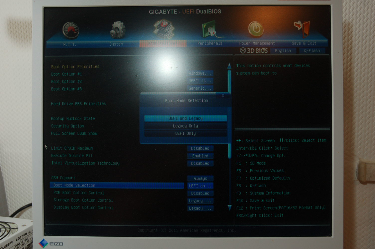

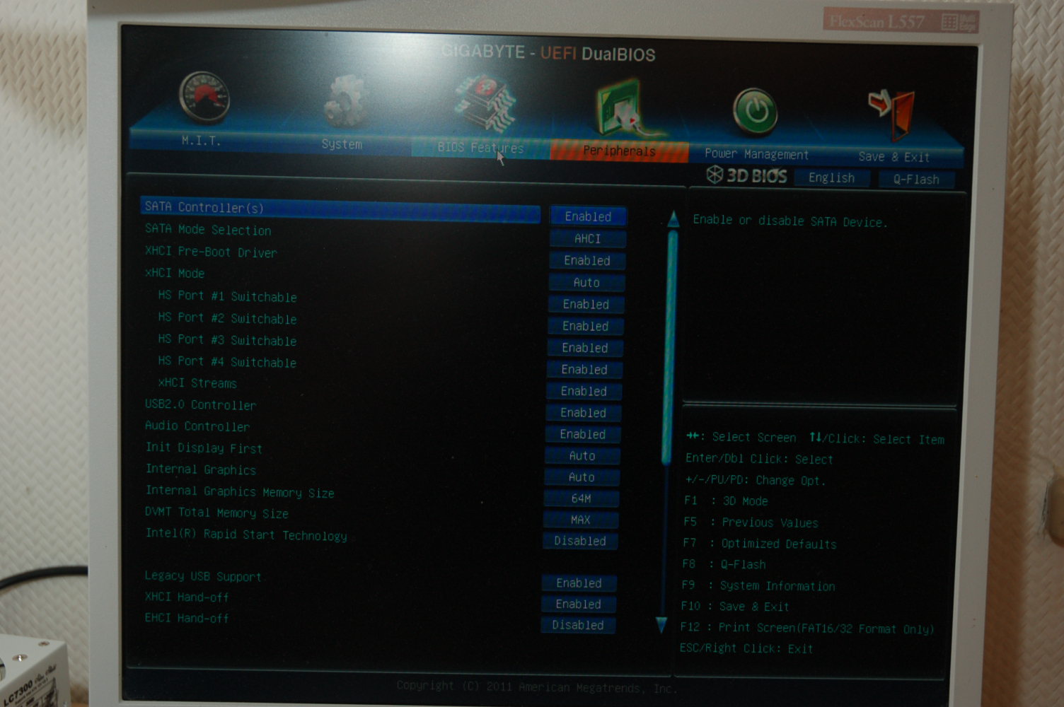

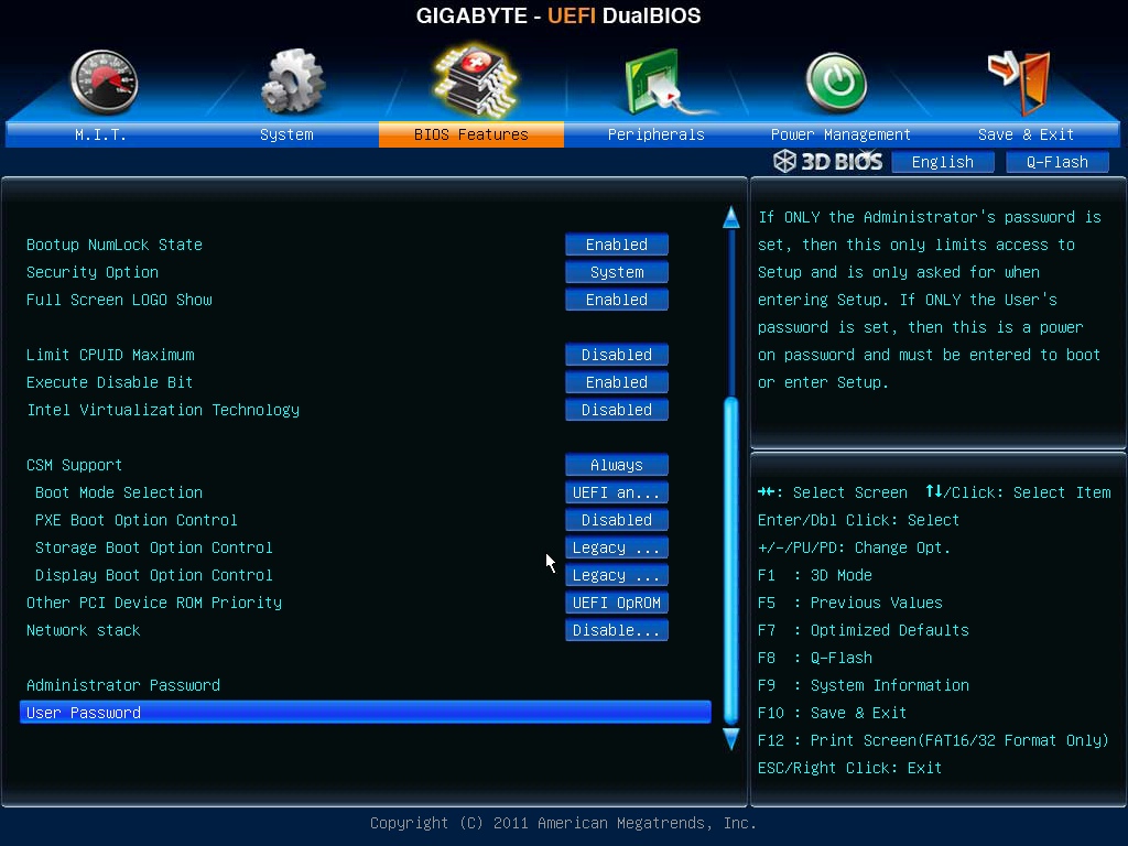

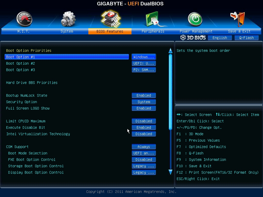

Hinsichtlich der Bilder, kann man leider nicht viel erkennen, aber das du ein UEFI BIOS hast ist jetzt sicher ;)

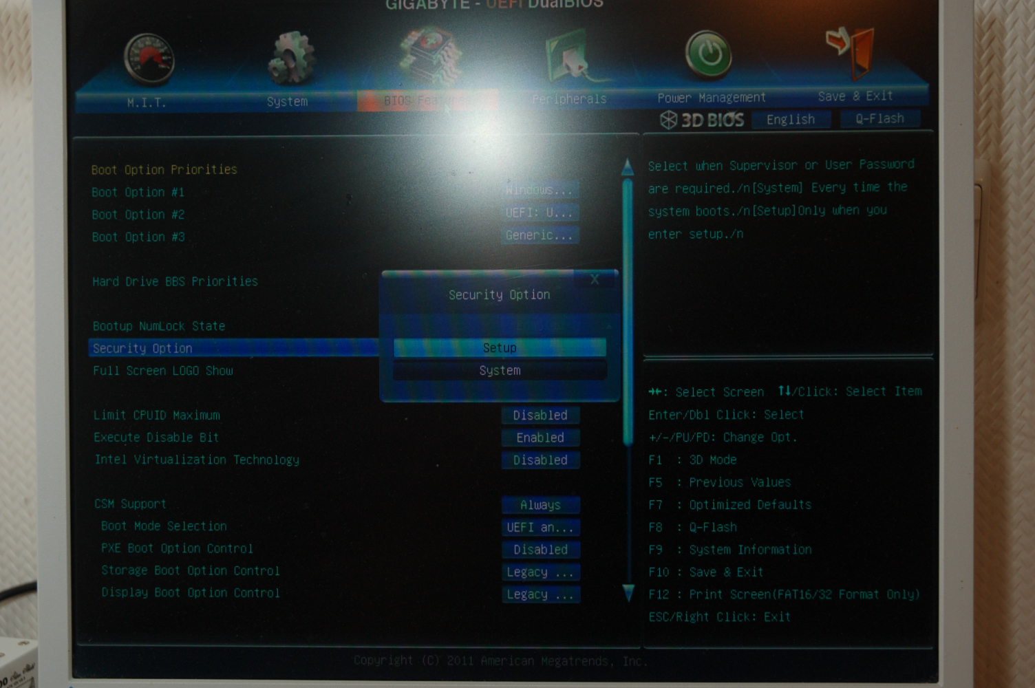

Was ist im Bild 1 unter Boot Mode Sellection eingetragen ? (UEFI an .. ?).

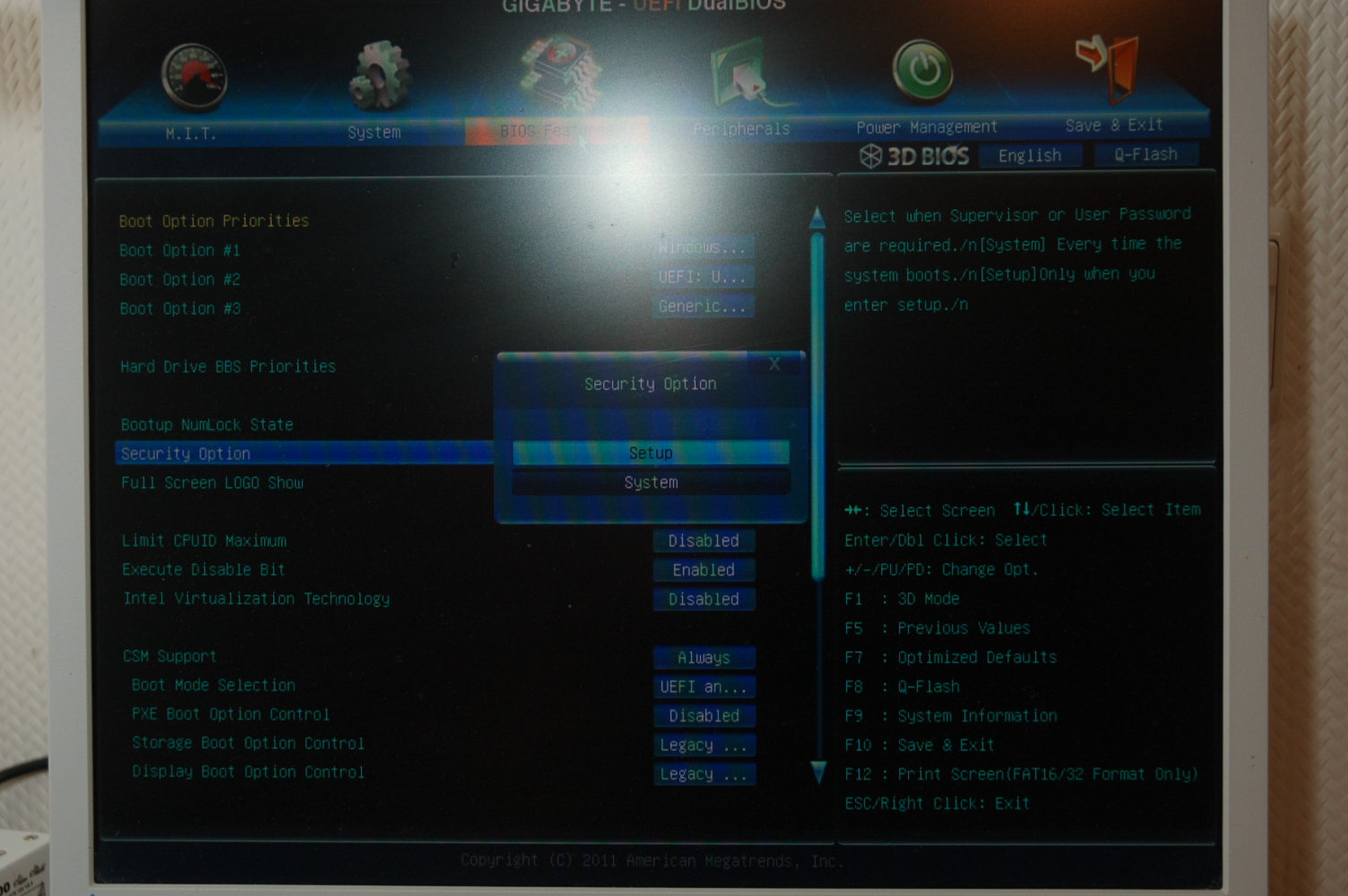

Die Einstellungen sonst dürften soweit in Ordnung sein. Security auf Setup ist auch in Ordnung.
Habe ich jedenfalls so stehen.

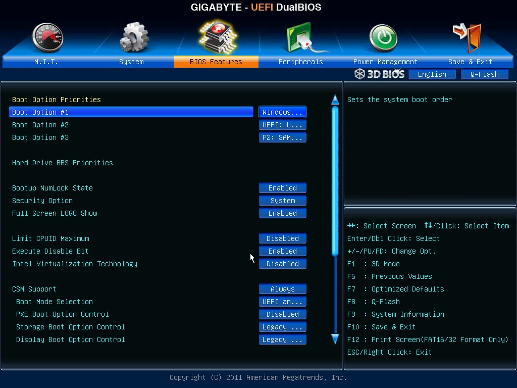

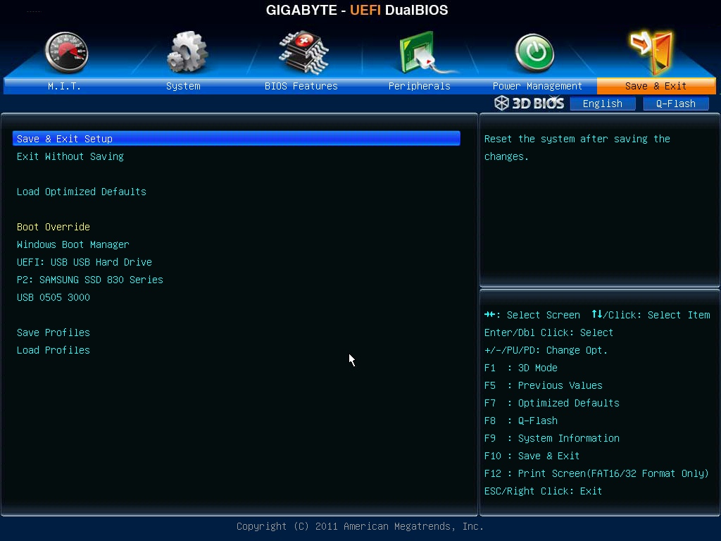

Im UEFI unter Boot Option # 1 (Bild 1) trage mal deinen USB Stick ein : UEFI: dein USB Stick und boote mal nicht mit dem Windows Boot Manager an erster Stelle. An zweiter Stelle deine SSD. (das geht aber nur, wenn der USB Stick beim PC Start gesteckt sitzt und man dann ins BIOS geht !).
Dann brauchst du nicht mehr ins UEFI BOOT MENÜ, wenn der PC mit eingestecktem Stick gestartet und die Installation begonnen wird.

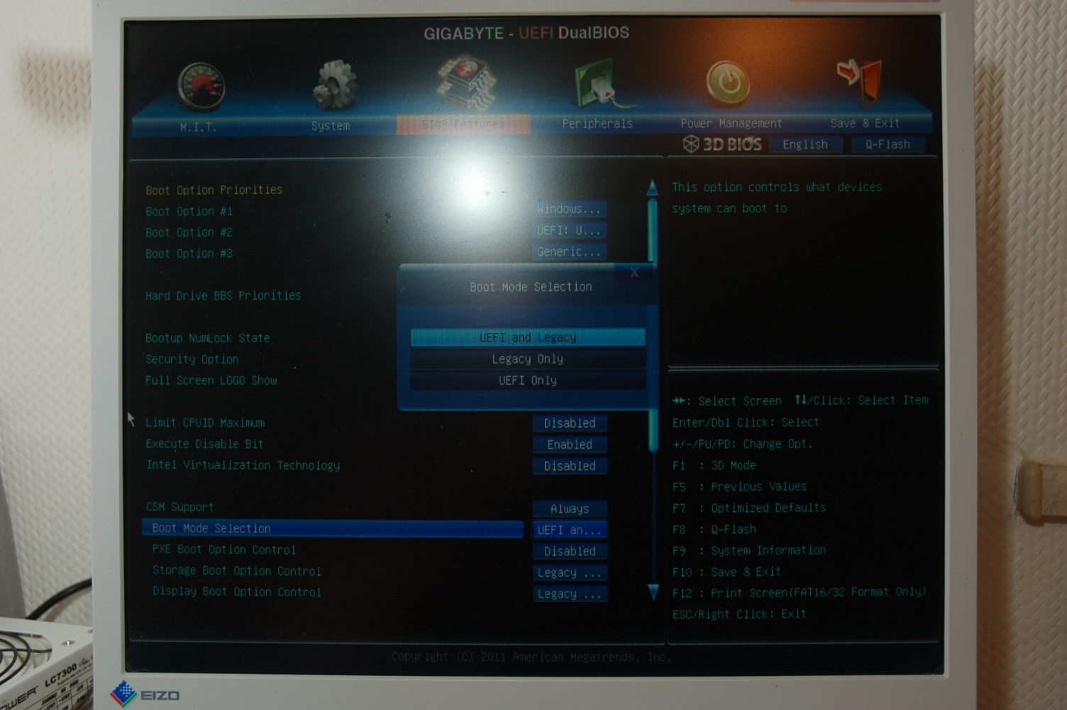

Boot mode selection, im Manuel ist der Punk nicht aufgelistet
UEFI and LEGACY ist auch in Ordnung, mache die Änderungen im UEFI noch, die ich in #23 geschrieben habe (Boot Optionen) und starte mal die Installation.
Boot Option 1: uefi: mein stick
boot option 2: generic flash disk 8.07
USB Stick wurde MIT diskpart in Fat32 bootfähig gemacht

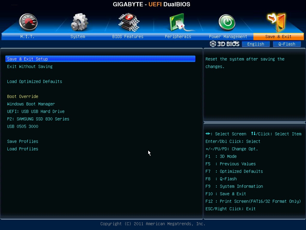

Im BIOS Boot Menu hatte ich die Auswahl:
-Uefi: mein USB Stick das habe ich auch gewählt
-generic flash disk 8.07 was ist das überhaupt ?
- meine SSD 830
-Windows Bootmanager
- mein USB Stick

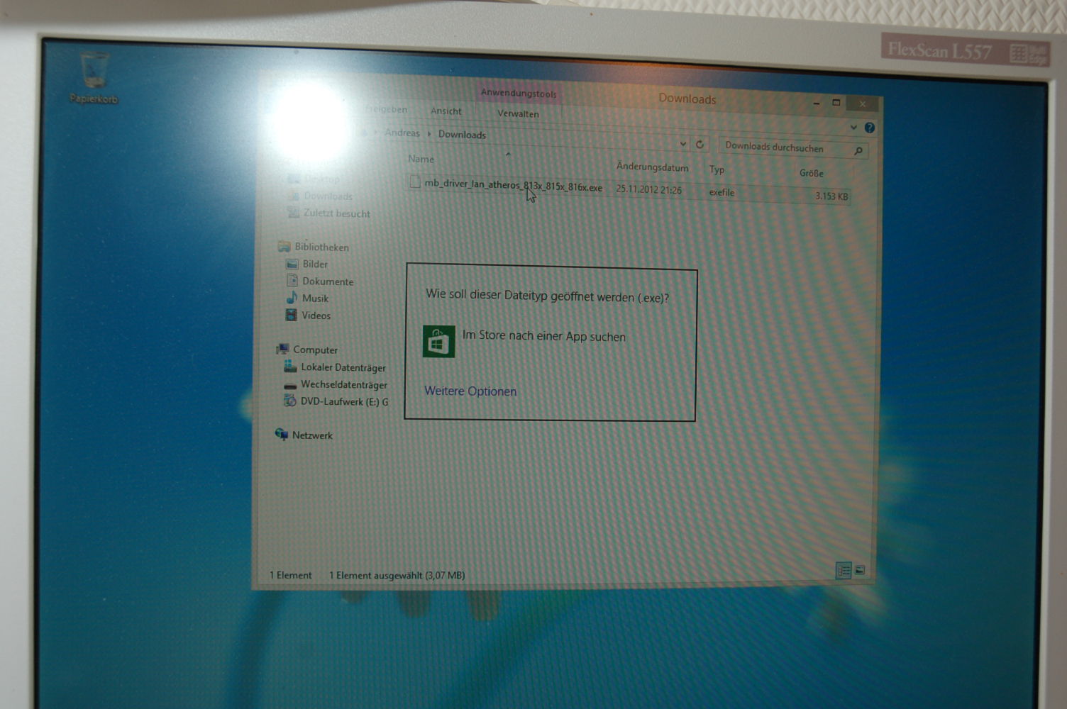

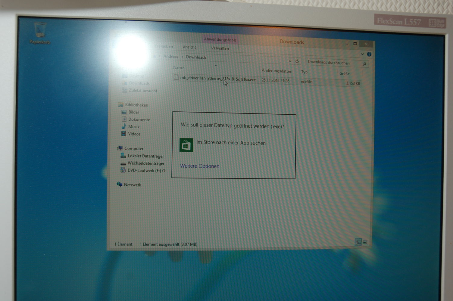

Den Atheros LAN Driver habe ich gerade gezogen aber beim starten der driver.exe fragt W8 bzw Metro ob ich ausführen will , aber es gibt kein ja oder nein, nur die Wahl welche App ich verwenden will ?!
Paint kann ich auch nicht öffnen, gleiches Metro Dialogfeld erscheint. Direkt nach der Installation hatte der IE immer gleich einen Verbindung ins Internet
Dialogfeld

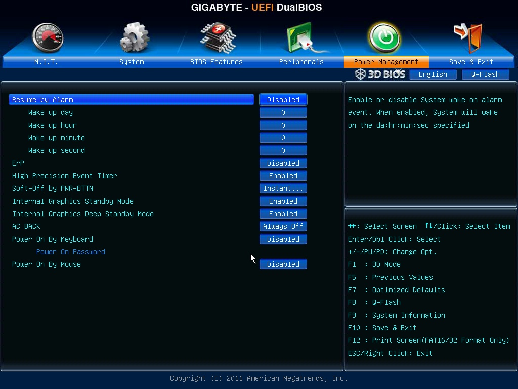

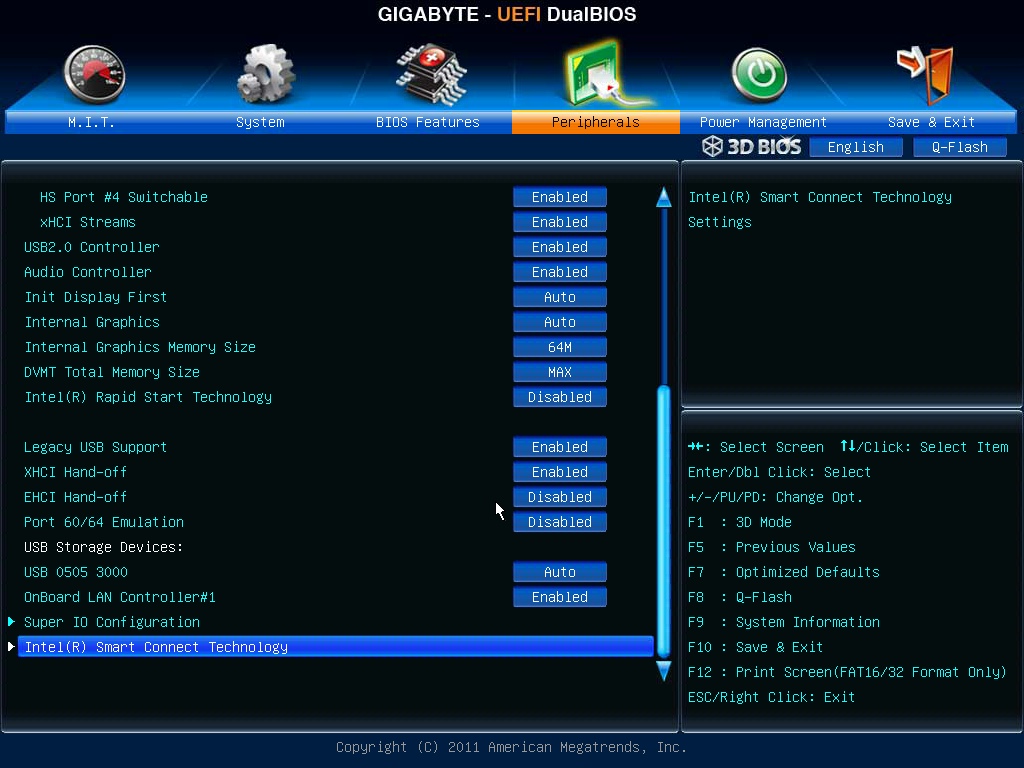

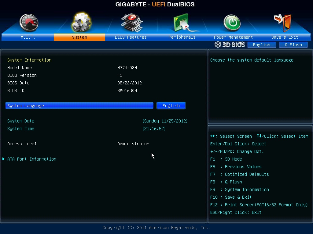

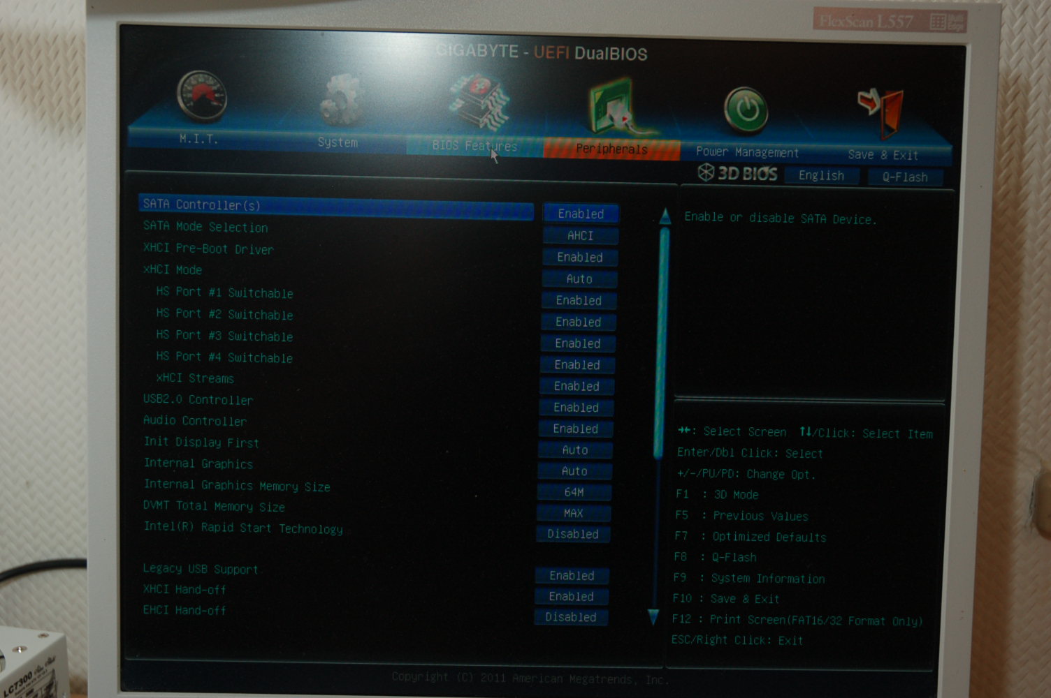

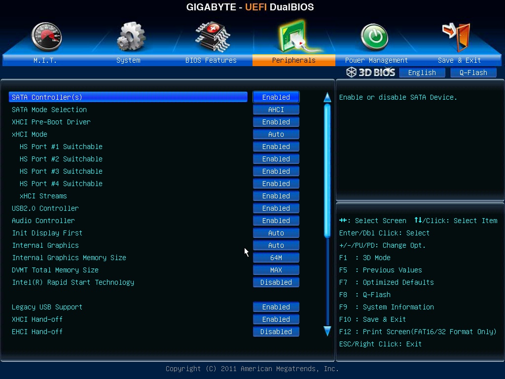

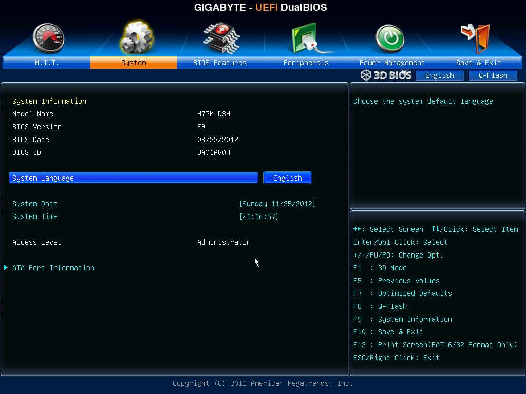

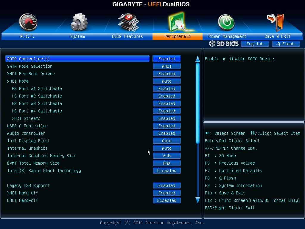

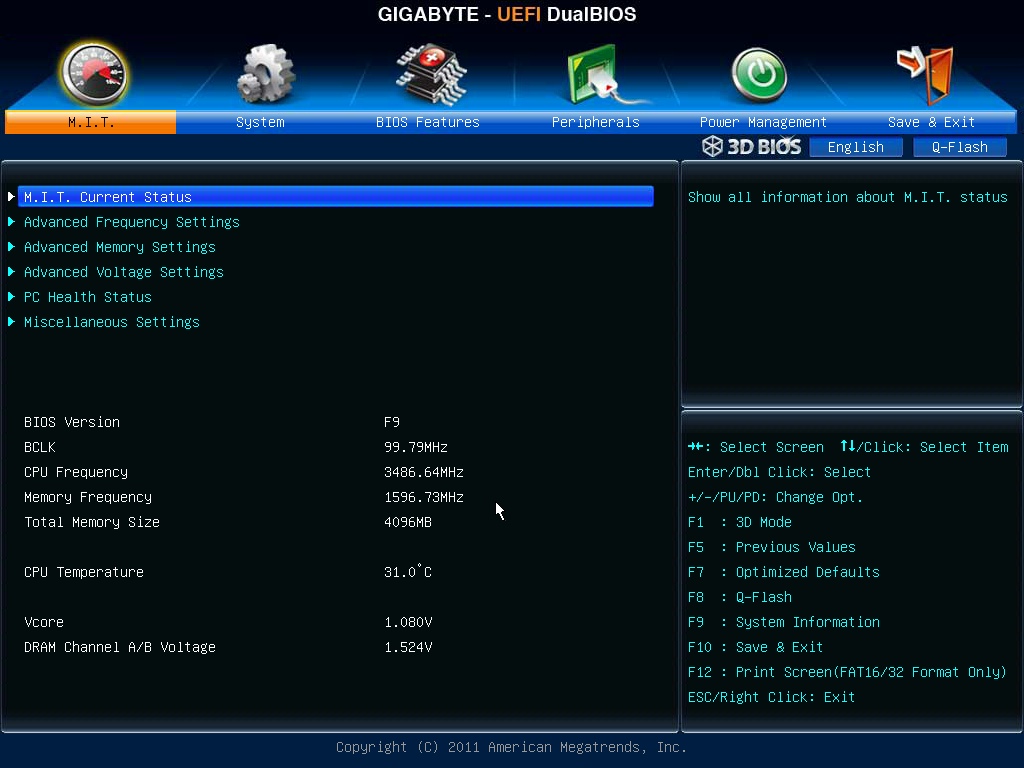

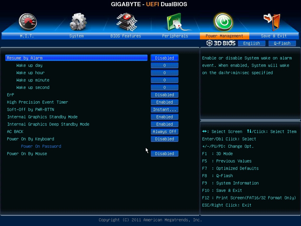

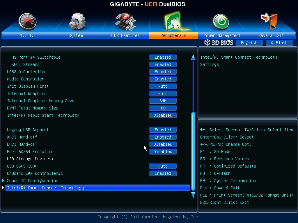

Bios
Bios Teil 2

Im BIOS kann ich nichts auffälliges entdecken, außer das man die Sprache auf Deutsch umschalten kann. Bitte von Englisch auf Deutsch wechseln. Dann erscheint zu jedem Optionspunkt auf der rechten Seite eine kleine Beschreibung. Momentan ist alles auf Englisch.
Die .exe Datei bitte mit Rechtsklick auf die Datei und "entpacken in ..." (Verzeichnis merken) auswählen.
In diesem Ordner dann die Setup.exe starten.
Schau erst einmal, ob du den Chipsatztreiber installieren kannst.
Auch den Atheros mit rechtsklick auf diese .exe und "entpacken in ..."

Mit den .exe Dateien steht alles oben.
ah ok, mach ich. Gleiches Spiel mit Intel INF Treiber.
Da gibt es kein "entpacken in" im Context Menu.

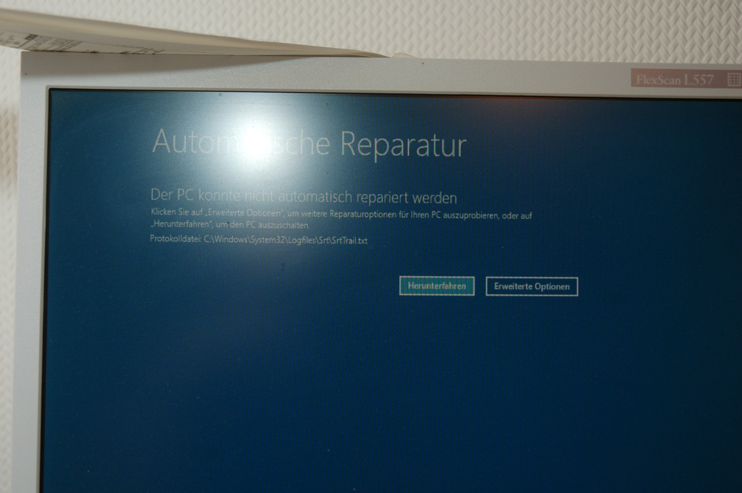

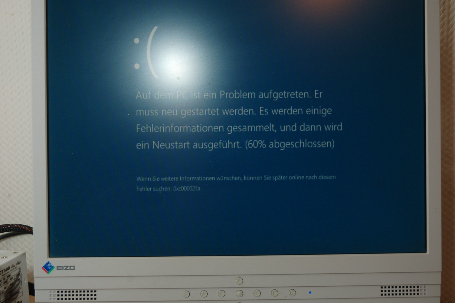

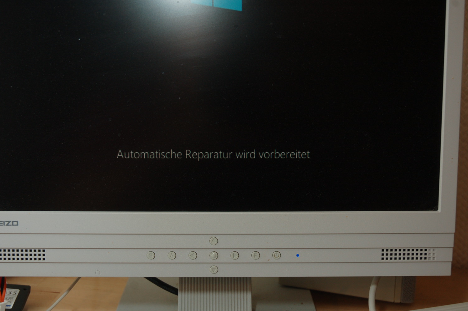

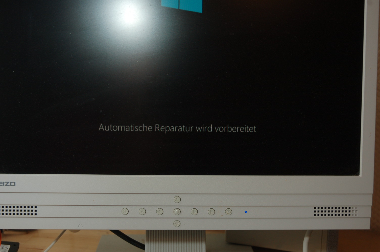

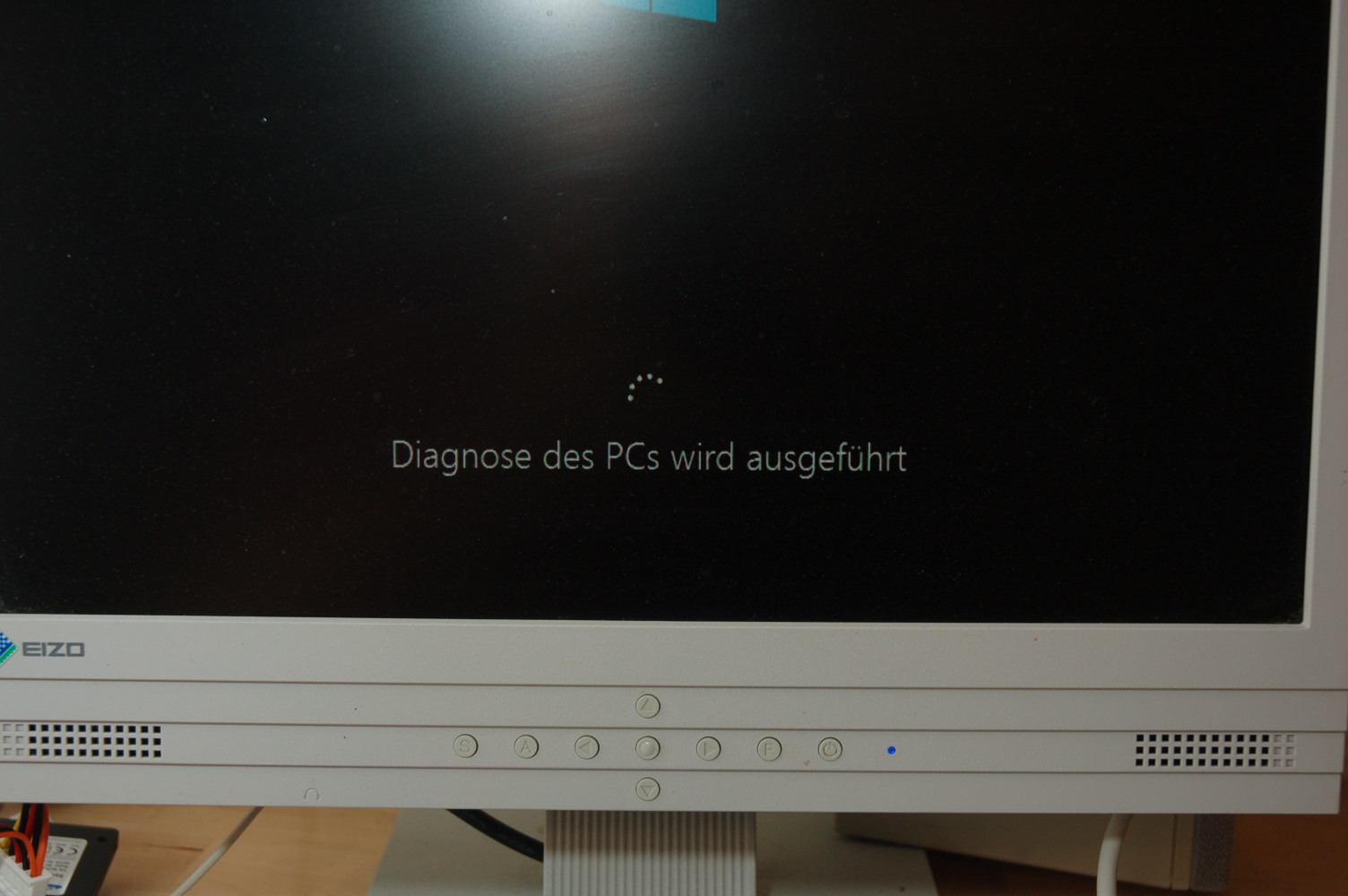

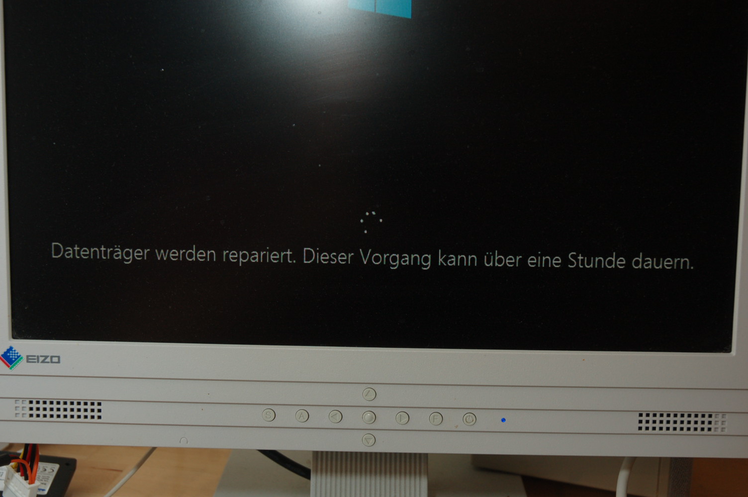

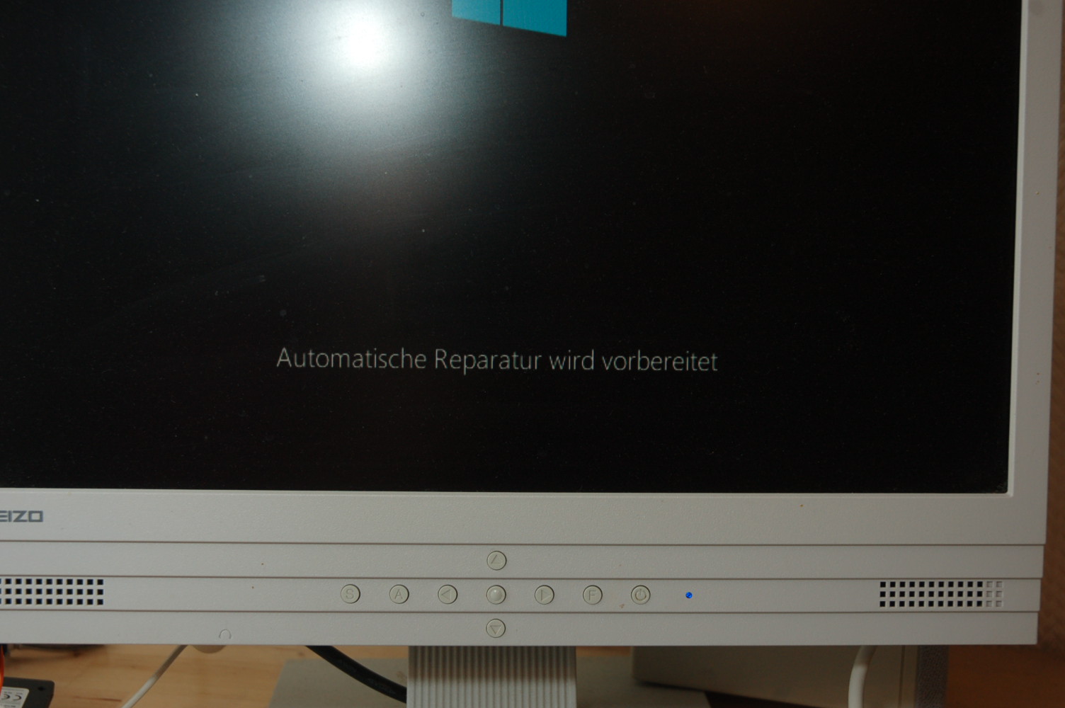

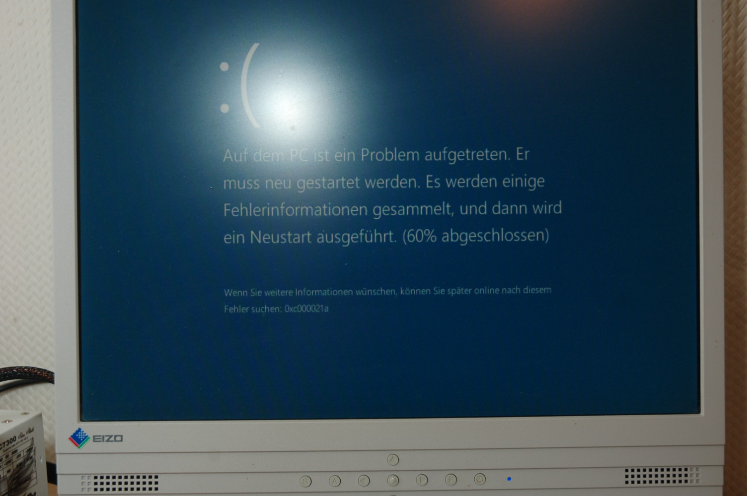

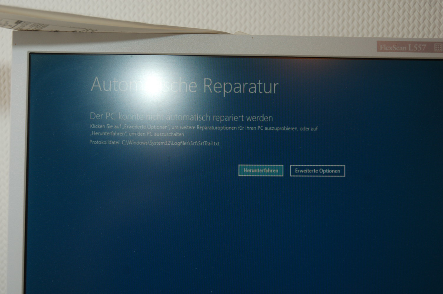

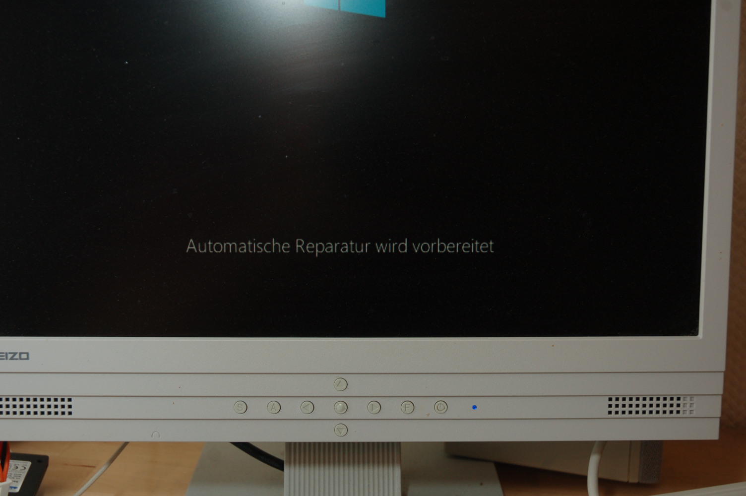

es ist noch viel schlechter geworden das System fährt gar nicht mehr hoch auch nicht mehr am SATA 2 Port :(
Fotos bitte ansehen
Fotostory
Fotostory
vor dem umstecken war der PC natürlich heruntergefahren ;)

Du hast irgendeinen Wurm im zusammengebauten System.
Wenn du eine andere Platte zur freien Verfügung hast, versuche mal darauf eine Windows 8 Installation, wobei die SSD dabei abgeklemmt bleibt. Nur diese Platte an einen 3 GB/s PORT.
Ich vermute, das es mit der SSD von Samsung zu tun hat. Probleme darüber gibt es zu Hauf.
Schon unter Windows 7.
Wenn du Windows 8 auf der anderen Platte installieren kannst, installiere die INTEL Chipsatztreiber und den LAN Treiber. Die SSD muss sehr wahrscheinlich eine neue und aktuelle Firmware erhalten.
Wenn Windows 8 zufriedenstellend läuft, baue die SSD zusätzlich zur HDD ein, aber bitte an einen SATA 6 GB/s PORT anklemmen.
Sollte Windows 8 dann nicht mehr starten, liegt es daran, das sich im BIOS die Bopotreihenfolge verändert hat. Schau dann im BIOS nach (aber erst wenn Windows 8 nicht starten sollte) und stelle wieder auf den Windows Boot Manager ein als erstes Bootmedium.
Die SSD kann dann unter Windows 8 die Firmware erhalten .... u.s.w.
Viele Grüße

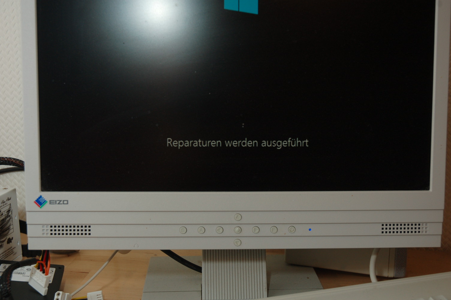

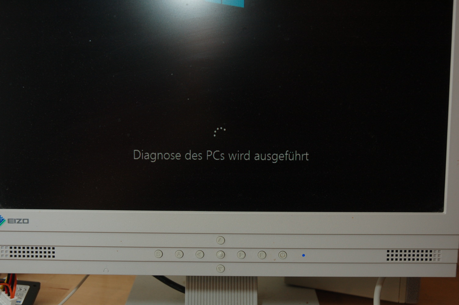

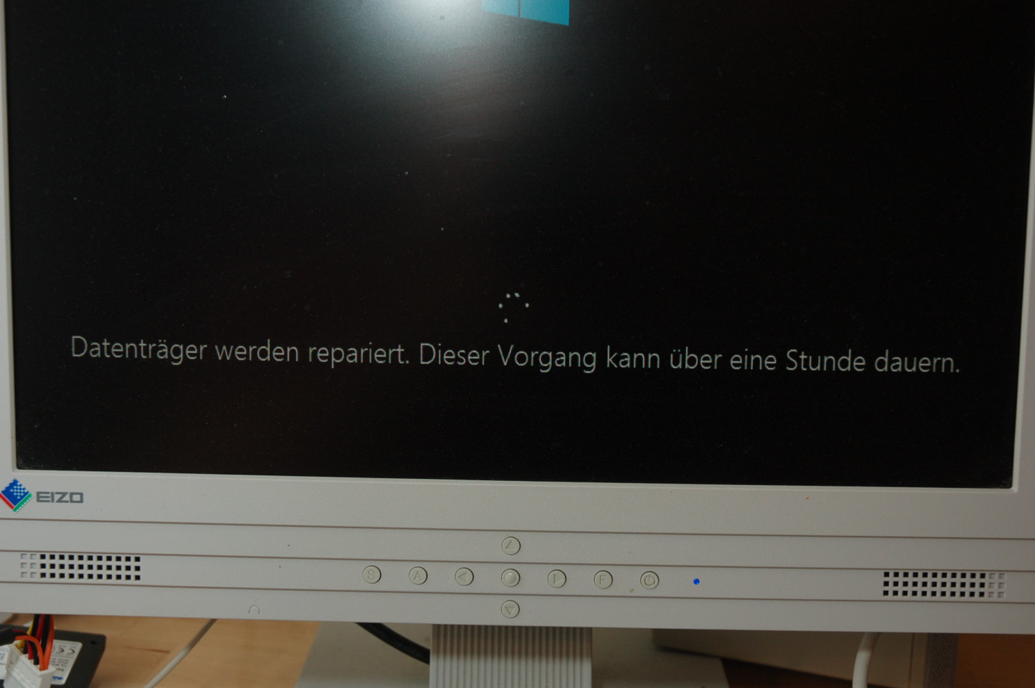

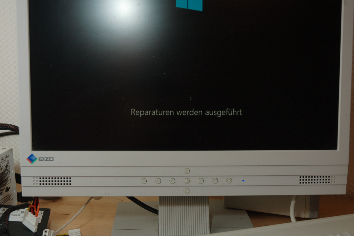

Beim Booten wird wie repariert? chkdsk? SATA-Kabel alt, schlecht, geknickt? S.M.A.R.T.-Werte der SSD auslesen und gucken. https://www.computerbase.de/downloads/systemtools/festplatten/crystaldiskinfo/
phoebus schrieb:
danke für Deine/Eure Hilfe! ich mach ein Foto wenn es wieder auftaucht. Nach der Art: Ihr Laufwerk C: wird überprüft und repariert. Dies kann bis zu einer Stunde dauern...5%

Du kannst nicht ständig neue Themen aufmachen und die Vorgeschichten unter den Tisch fallen lassen. Hätte Schildkröte09 gewusst, dass Windows beim Booten chkdsk ausführt, hätte er nicht so ausführlich im UEFI raten müssen. Anderen Usern und mir fällt es auch schwer, dir zu folgen. Wir sind Freiwillige, die über drei Tabs und drei Themen irgendwann die Lust verlieren, deinen Problemen zu folgen.
Um die SSD zu testen, schließe sie an einen funktionierenden Rechner an und prüfe mit CrystalDiskInfo. Zusätzlich kannst du eine komplett andere Windows Version, wie z.B. 7, zu installieren. Unter Windows 8 kannst du in einer Eingabeaufforderung sfc /scannow ausführen. Das scannt die Windows Dateien nach Fehlern. Drei Sachen, die du prüfen kannst.
PS: Tritt der Fehler auch mit einer HDD auf. Hast du schon ein anderes SATA-Kabel genommen?
PPS: 0xc000021a neue ISO oder neue DVD nehmen. Probleme mit erstellten USB-Sticks. http://answers.microsoft.com/en-us/...b7?msgId=f0dc7f85-ed68-487e-bd98-1ec850bb5faf
