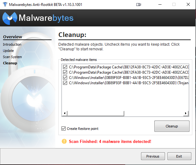

Also ich hab jetzt das RootKit gestartet.
Kaspersky Rescue Disk ist ja ein Linux... Laufen da der ADWCleaner und das Rootkit auch?
Ich glaube ich habs falsch verstanden und ich soll die zwei Programme jetzt starten, kann das sein?
Und dann wenns nix genützt hat, noch den Antiviren-Scan mit den Kaspersky Rescue Disk.
Ist immernoch da...

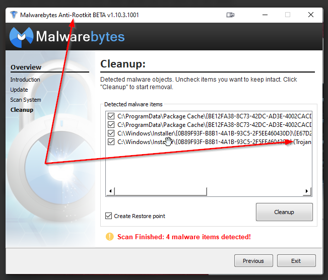

Das Malware-Byte Anti-Rootkit findet zwei Sachen.
Eines davon ist ein Trojaner. Mehr ist aus dem Bild nicht zu erkennen.
Heisst, dass man den Datentraeger still legt plus alle anderen Datentraeger die verbaut sind. Einen neuen Datentrager nimmt oder einen bereits verbauten per externem OS richtig plaettet und dann das gewueschte OS neu installiert. Mit einem sauberem OS dann die verm. verseuchten Datentraeger Testen was von denen noch brauchbar ist an Dateien und diese retten.
Bei dem 4. Eintrag da im Bild wuerde mich interessieren, was das konkret ist da. @GreenDie
Eigentlich sollte da irgendwo auch ein LOG sein wo genaueres nachzulesen ist.
