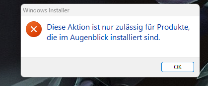

Also, wenn ich es mit dem Geek Uninstaller versuche wird dort zwar Chrome aufgelistet, allerdings erfolgt dann die folgende Meldung:

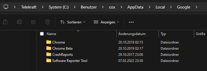

Du brauchst einen 8-16GB großen USB Stick und lädst dir Rufus und Ubuntu hier aus dem Download bereich herunter. Dann pfefferst du mit rufus das Ubuntu auf diesen Stick und startest vom USB Stick. Im Live Linux angekommen, machst du deine Platte auf und suchst nach allen Google Ordnern in App Data und löschst diese. Lösche auch den Installationsordner von Chrome bei den Programmen oder x86 Programmen, was halt da ist.
Appdata hat Unterordner.
Darein mal schauen.

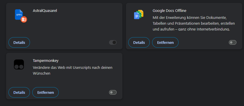

Hast Du mal ein Bild von dem Namen der Erweiterung?

Das hier is die Erweiterung. Ja da es an das Profil gekoppelt ist dacht ich mir das schon. Da wird auch "Das Profil wird von einer Organisation verwaltet" angezeigt

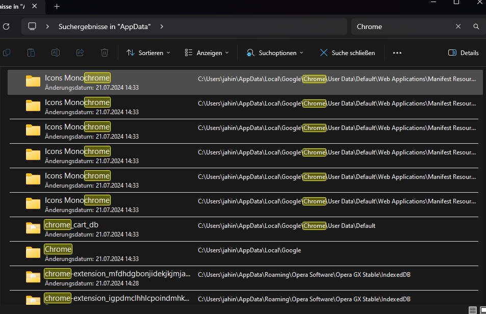

Und hast Du nun schon die Chrome Ordner gelöscht?
Wenn Du mit einem Google Account angemeldet bist abmelden.
Ja CHrome Ordner habe ich gelöscht, wenn das so stimmt:

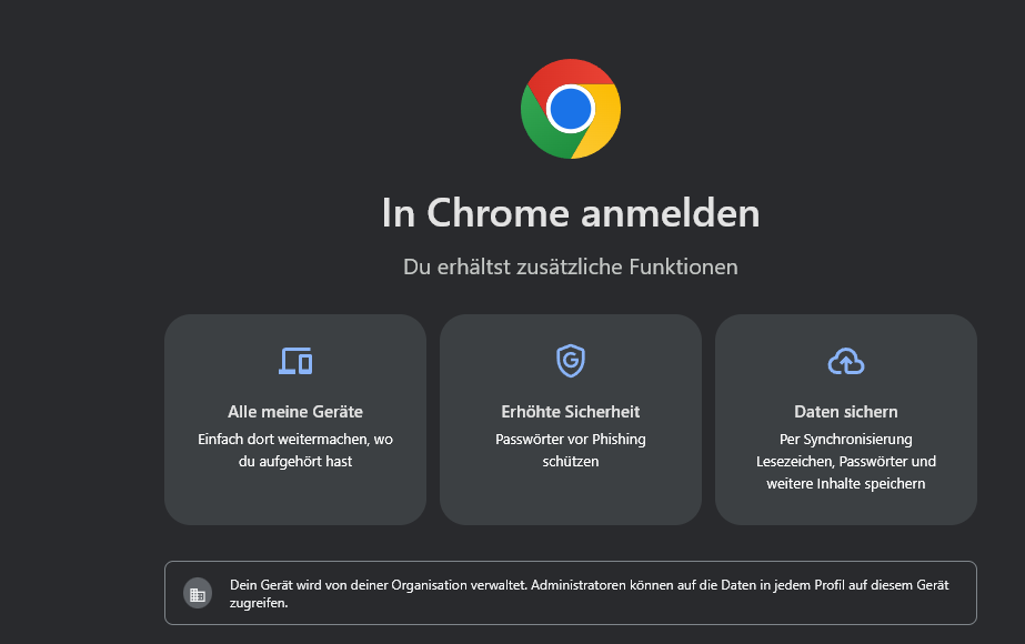

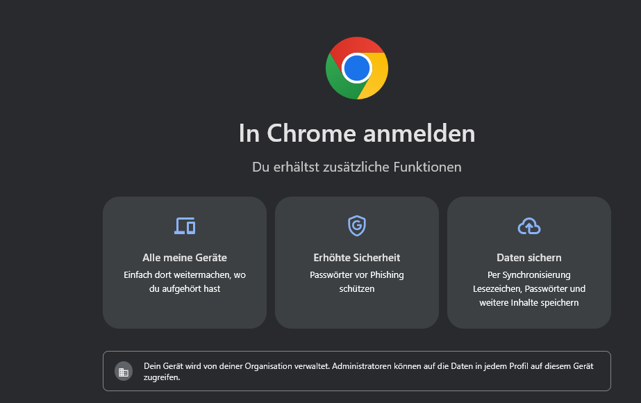

Aber ich glaube inzwischen dass das eigentliche Problem das mit dem "Dein Browser wird von deiner Organisation verwaltet" ist:
Kann dir leider nicht genau sagen seit wann ich das AddOn habe, und dadurch auch nicht genau durch was das gekommen ist. Das AddOn ist auch dadurch, dass die Profile jetzt gelöscht sind weg, aber ich hab hald trotzdem keine Lust dass mein Browser von rigendwem/was verwaltet wird

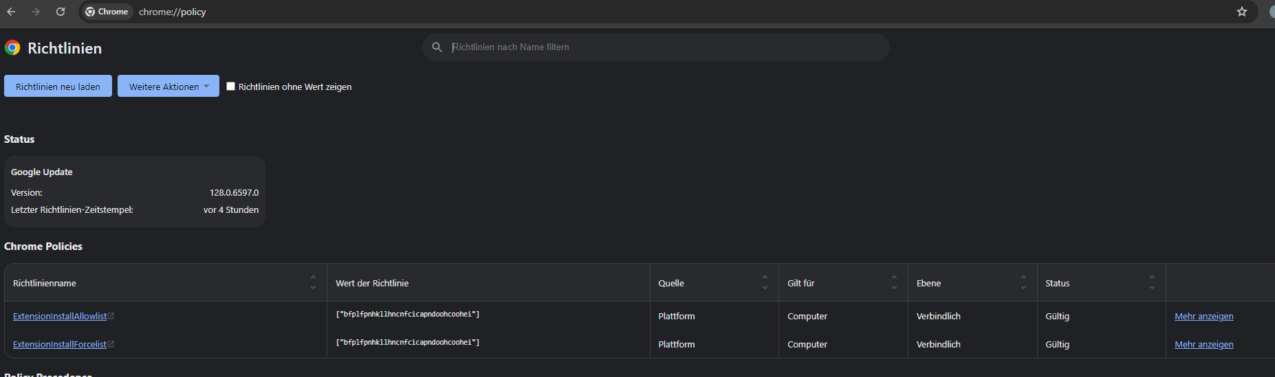

Das hier wird in den Policies angezeigt, denke mal dass durch das "verwaltet" dann eben auch das AddOn reingekommen ist

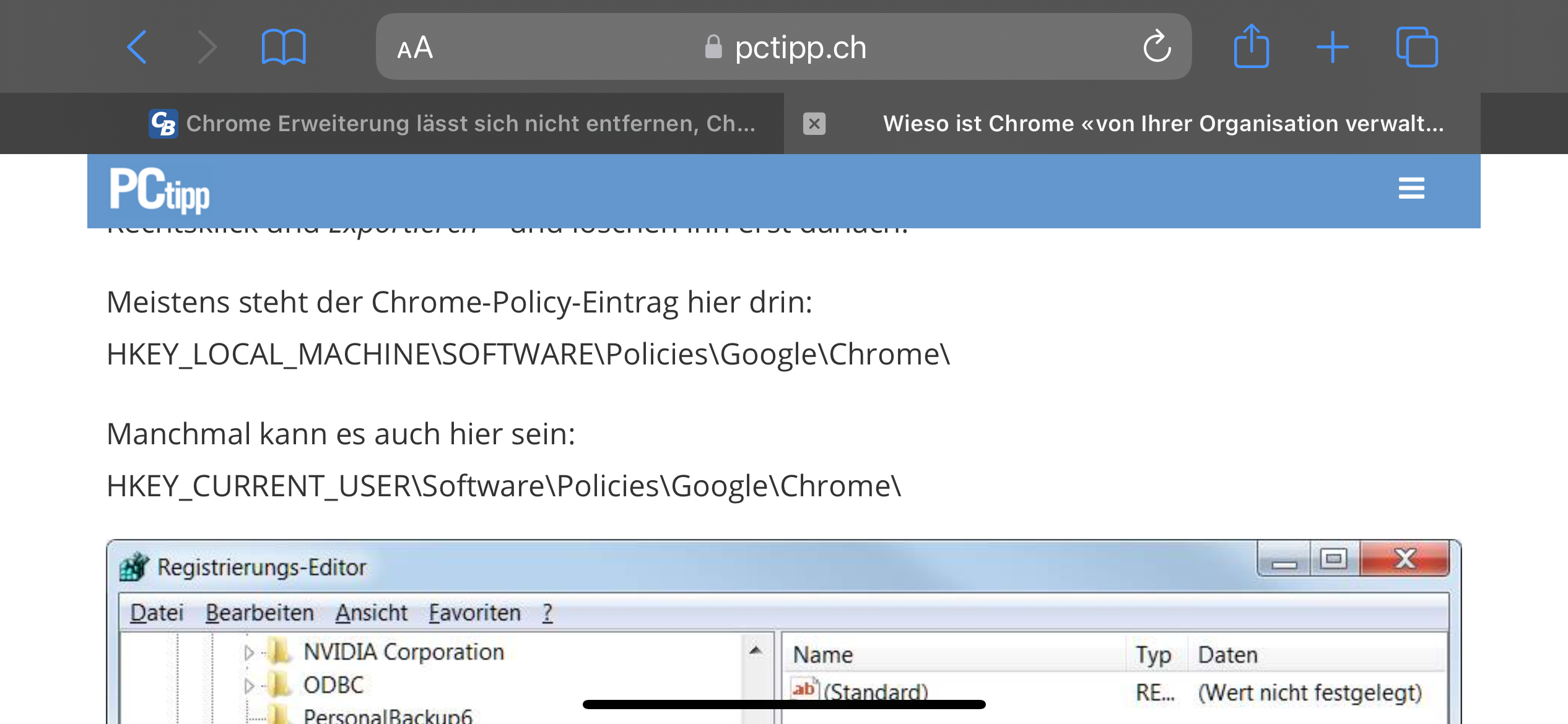

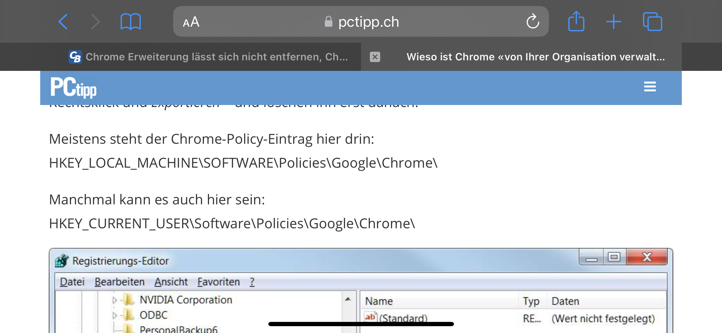

Das kann zusätzlich auch in der Registry stehen.
Wenn das ein privates Gerät ist, lösch die Policies weg. Also das was Google ist.
