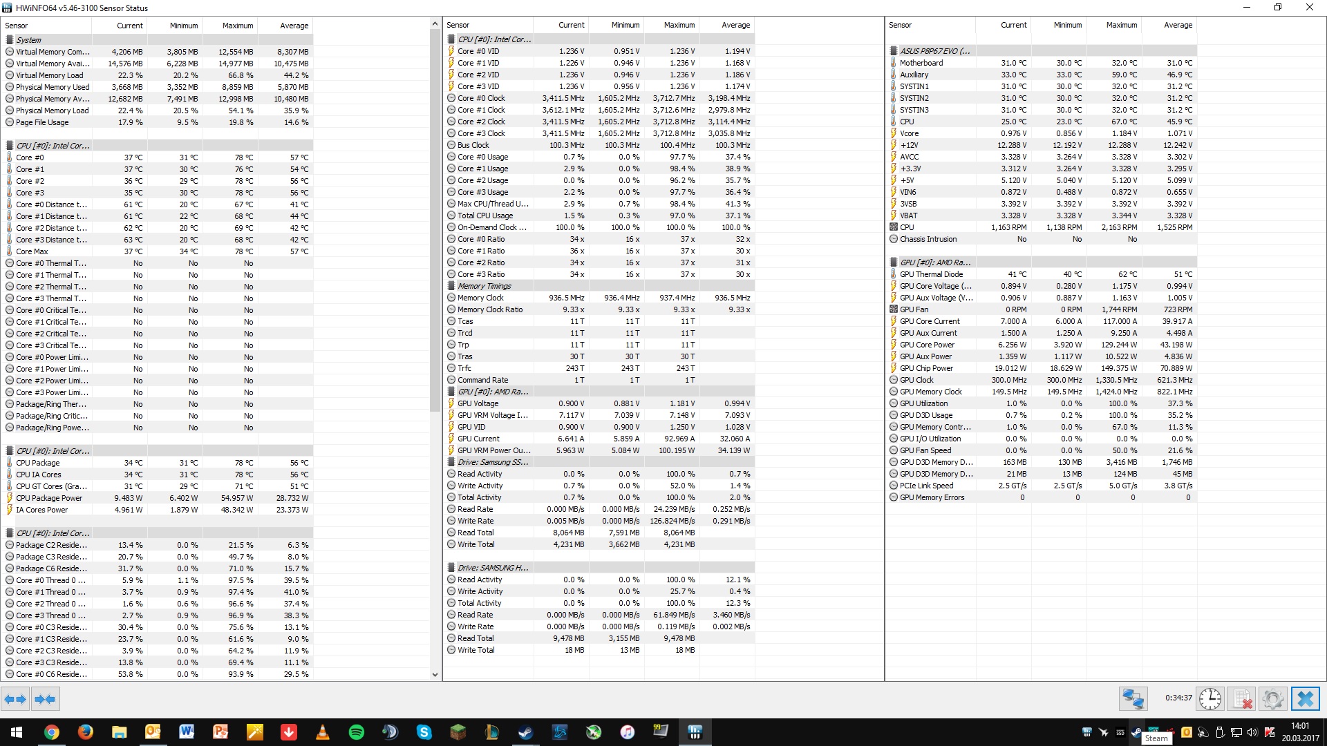

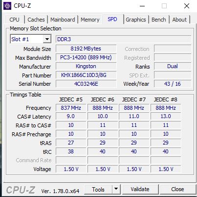

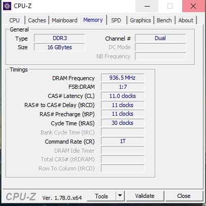

Habe mal Screenshots gemacht von CPU-Z. MEM Test mache ich gleich.
Ich habe im BIOS den RAM auf 1866 eingestellt oder sollte ich lieber AUTO lassen?

Im BIOS würd ich die Einstellung auf "auto" belassen, es sei denn, du weisst was du tust.
Zusätzlich könntest du das XMP Profil aktivieren.
Habe es jetzt auf Auto gestellt.

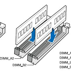

Ich nehm an, du hast die beiden Riegel in Slot A2 und Slot B2, so wie es im Handbuch beschrieben steht?
Habe die beiden in genau die anderen zwei... DIMM A1 DIMM B1 ... ist das relevant? Dachte das ist genau derselber zweck, weil in A und B die gleiche Anzahl von RAM Speicher steckt..?
Das ist von Mainboard zu Mainboard unterschiedlich, aber im Handbuch werden augenscheinlich die Slots A2 und B2 empfohlen. Steck das mal um, möglicherweise ist das Problem dann bereits gelöst.

EDIT: Anbei noch eine Übersicht der Aufzeichnung im Zeitraum des spielens (Min. Max etc.)

Hm. Was wird denn im Taskmanager für eine Auslastung von CPU und RAM angezeigt?
Läuft da möglicherweise irgend ein weiterer Prozess im Hintergrund, der dermassen bremst?
Kann ich ja leider nicht einsehen, da der Rechner sich ja garnicht mehr steuern lässt... ich konnte nur sehen im CPU Verlauf, dass die Ausschlagnadel bei 100% war, als der freeze und die stockungen waren..
hm. Mein Tipp wär in dem Falle eher die CPU-Auslastung, denn gemäss HWinfo hast du genügend RAM frei.
Check mal - ohne dass Chrome läuft, oder halt nur mit wenigen Tabs - ob irgendwas anderes im Hintergrund dein System dermassen auslastet.
