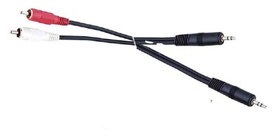

Hi Leute ich hoffe ihr könnt mir helfen.
Folgendes Problem: Ich habe einen PC und will diesen mit einem Cinch auf Klinke Kabel an meine Stereo Anlage anschließen.
Ist ja soweit kein Problem nur will ich jetzt meinen Fernseher auf selbige Art und Weise auch an die Stereo Anlage anschließen.
Also meine Stereo Anlage soll sowohl den Sound des TVs als auch den Sound des PCs ausgeben. Natürlich net gleichzeitig :D :D
Kommt mir jetzt nicht mit "Dann musste halt immer Kabel umstecken", da hab ich keine Lust drauf :p
Meine Frage war mehr ob es sowas in der Art gibt wie 1x Cinch auf Doppelklinke so wie ich es im Anhanh gezeichnet habe....

Hi!
Ich war auf den selben Weg wie »|-$torm£orð-|« und wollte mir auch so ein Umschalter zulegen. Und für 15Euro ist ein wenig zu optimistisch gedacht. Meines Erachten gehen die erst ab 30Euro los.
Eine billigere Vartiante ist ein Kabel, das nur in eine Richtung das Signal durchlässt. Dieses Kabel hat auf der eine Seite einen Cinch-Stecker und auf der Anderen Seite einen Klinke-Stecker. An der Seite der Cinch gibt es nochmal einen Anschluss für Cinch-Stecker. Um dann Computer und Fernsehn über die Anlage laufen zu lassen, darf das Audiokabel nur in die Richtung zur Anlage, also vom Fernsehn und Computer, das Audiosignal durchlassen.
Um da ein bischen mehr Durchsicht zubekommen, habe ich da eine Skizze angefertigt, wie das Kabel auszusehen hat. Man bekommt es bei Karstadt für ca. 7-9Euro.

Wozu gibt's Verteiler- und Adapter-Kabel !?
2 x Cinch->Klinke-Adapter
1 x Cinch-Y-Kabel
falls nötig 2 x Klinke männlich-mänlich-Adapter

kann sein, dass ich das vorhin merkwürdig beschrieben habe und das selbst nicht ganz ge-checkt habe. Natürlich kann man dann auch von der Anlage zum PC gehen und dann meinetwegen Radio aufnehmen. Nur kann man dann, während man Radio aufnimmt, nicht den Fernsehn über die Anlage laufen lassen. Sonst kreuzen sich die beiden Audio-Signale, welches eines vom Fernsehn/Sat-Reciver zur Anlage (wenn man z.B. "Kino-Qualität" geniessen möchte) und das Andere von der Anlage zum PC (Radio aufnehmen)geht, und erzeugen nur noch ein Störgeräusch. Deswegen meinte ich eine Richtung. Also muss man sich immer entscheiden, was man gerade machen möchte. Beides aufeinmal geht nicht.
Ich hoffe, dass ich das jetzt etwas ausdrücklicher und näher erklären bzw beschreiben konnte;) .
