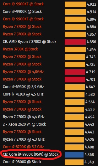

evtl hält sich dein MB an die vorgaben von Intel bezüglich verbrauch, welche lauten TDPx1,25 für ne begrenzte zeit. in den meisten tests läuft der 9900K ungedrosselt und damit außerhalb der offiziellen vorgaben, scheint Intel aber nicht zu stören.
hier (ausgeblendete einträge anzeigen) hat der 9900K mit TDP-beschränkung 4537 punkte im CB R20 erreicht.
die entsprechende option im BIOS sollte "Short/Long Time Power Limit" oder so ähnlich heißen.

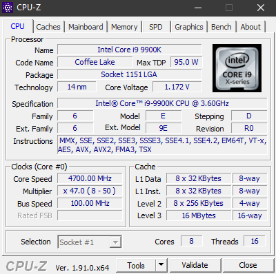

Bin auch gerade zufälligerweise auf diese TDP-Beschränkung gestoßen, was auch immer das sein soll. Bin dann auf die Community Benchmarks aufmerksam geworden und sah, dass man auf den Cinebench Score kommt, wenn man eine Max TDP von 95W (wie es wohl laut meinem CPU-Z Screens entnehmbar ist) hat.

die anzeige der TDP bei CPU-Z hat hierfür nichts zu bedeuten, da wird bei nem 9900K immer 95W stehen weil das eben die TDP dieser CPU ist. ob die eingehalten wird oder nicht hängt vom MB/BIOS ab. in den meisten tests wurde sie nicht eingehalten, dementsprechend bleibt das teil immer schön im turbo und säuft bei prime95 dann halt über 200W.
