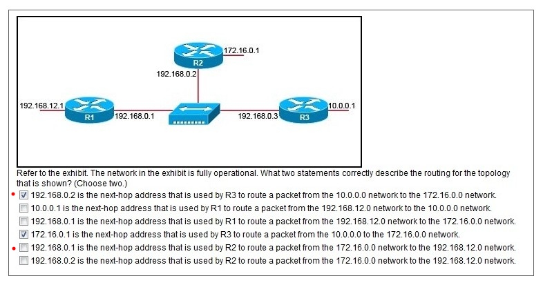

Ok, danke. Nächstes Kapitel und ich hab wieder ne Frage
Laut Lösungen ist das angekreuzte richtig; ich frag mich wieso, es kann ja nicht beides die next-hop-adress von R3 sein wenn ein Paket von 10.0.0.0 Netzwerj zum 172.16.0.0 Netzwerk kommt, oder?
Oder wird mit next hop einfach der nächste Router gemeint und weils halt nur in eine Richtung weiter geht von R2 aus?
Dein Cheat sheet ist eindeutig falsch.
Ich hab immer nach den antworten gegoogelt, wenn mir was bei meiner Lösung spanisch vor kam. Hier ist es auch der Fall.
Next hop sagt ja nur aus, an welches Interface der Router das Paket schicken muss, damit es richtig weitergeleitet wird. Dazu muss er nur wissen, an welches Interface er es in seinem Netz weiterleiten muss. Das ist doch eigentlich die einfachste Art des Routings.
Auf jeden Fall ist die zweite Antwort falsch.
Die richtige findest du hier oder du überlegst noch ein bisschen und nennst sie uns.

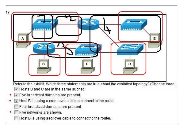

Ok doch ncoh Kapitel 10 gemacht und noch ne Frage
Wieso 5 Broadcast Domänen? Netzwerke werden doch nur von Routern getrennt und somit auch BC Domänen oder?

Zu der Frage. ICh hab wieder etwas rumgelesen, da man sowas doch sehr schnell vergisst.
Wenn ich srichtig im Kopf hab sind es 5, da wir hier ja wirklich nur router verwenden. Also nicht so Multifunktionsgeräte, wie wir sie alle zuhause stehen haben. Deshalb ist ja uch die Antwort gewält, dass B ein Crossover Kabel braucht. Jede Verbindung zum Router ist ein eigenes Netz und Somit eine eigene Broadcast Domain. Mit einfachen mitteln hätte da ja auch jedes Netz eine andere IP range, sowie ein dazu passendes Subnet.
Da da sogar noch Hubs eingesetzt werden, gibt es zum Teil auch nur einzelne Kollisionsdomänen. Aber das wird ja atm nicht gefragt.

B & C im gleich Subnet geht nicht da durch Router getrennt ;)
Deine andere Frage ist auch falsch:

Frage 3: Du hast das Netz in dem PC B steckt vergessen. Ist zwar nur der PC aber ist trotzdem ne Broadcastdomäne.
