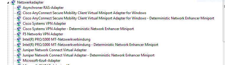

Der Cisco Client dürfte zwei Einträge erzeugen:
Das sind die beiden Cisco Systems Adapter:
Ich habe Version 5.0.07.0410
Die sind im Gerätemanager unter den Netzwerkadaptern.
Wie gesagt, wenn Du einen älteren Client hast, versuche erst, einen neueren zu installieren und den dann wieder zu deinstallieren.
