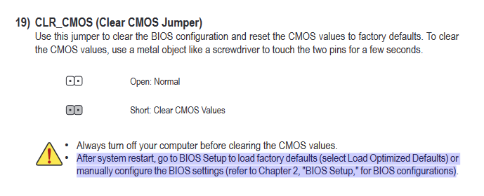

[Quelle: B550 AORUS PRO AX / B550 AORUS PRO V2 User's Manual]
@Hauro
Was willst du mir mit deinem Beitrag sagen?
Dass das System nach dem Zurücksetzen des CMOS neu gestartet werden sollte und dann im UEFI die Werkseinstellungen geladen. Startet das System nicht, würde ich mich an den Support wenden.
@Hauro
Vielleicht hast du mein Anliegen nicht richtig verstanden, aber soweit komme ich ja gar nicht. (ins UEFI) Da der CMOS Reset nicht funktioniert, komm ich nicht ins UEFI und kann auch nichts auf Werkseinstellungen zurücksetzen.
Erst das Entfernen der Batterie ermöglicht das Ganze.

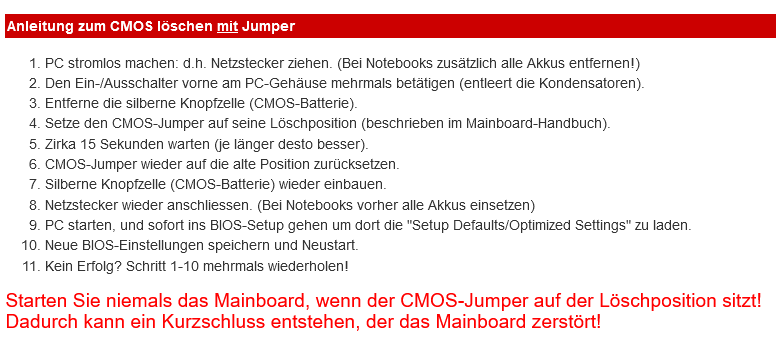

https://www.biosflash.com/bios-cmos-reset.htm
Screenshot 2021-08-24 at 20-00-10 CMOS-Reset - Wie löscht man das CMOS (BIOS-Einstellungen res...png
@Vincy
Ja, aber da kann man den Jumper auch ganz weglassen... (tut man manchmal auch).
Naja, wofür brauch ich dann die Pins, wenn ich eh die Batterie rausnehmen muss. Da könnte man sich das dann auch gleich sparen.

Hellhummel schrieb:
Hatte eh nicht erwartet, dass es dazu eine einfache Lösung gibt, aber fragen schadet ja nicht.
Bist dem Link oben anscheindend noch nicht gefolgt.. Rechner muss natürlich aus sein.. aber Netzteil darf nicht komplett stromlos sein (stecker drin bzw. schalter nicht auf off). Dann soll es klappen.
Es scheint auf jeden Fall hier sich widersprechende Ansichten zu geben. Die Anleitung von @Vincy ergibt für mich ehrlich gesagt keinen Sinn und steht so auch nicht im Handbuch.
