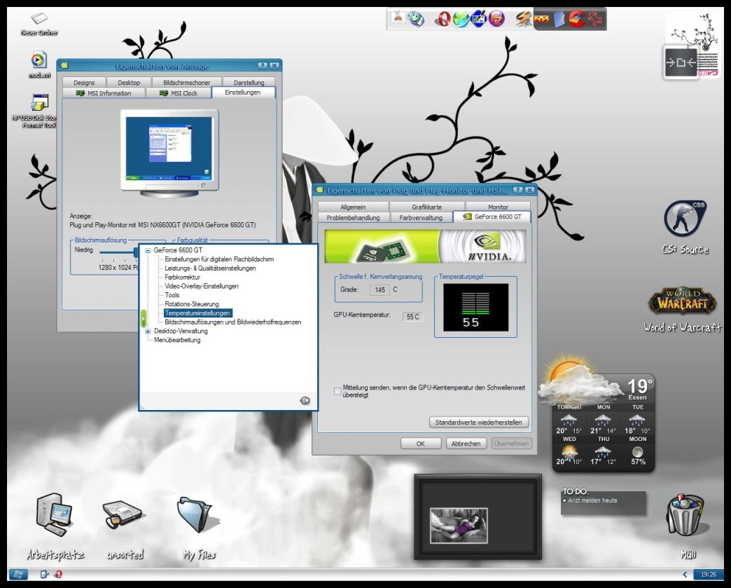

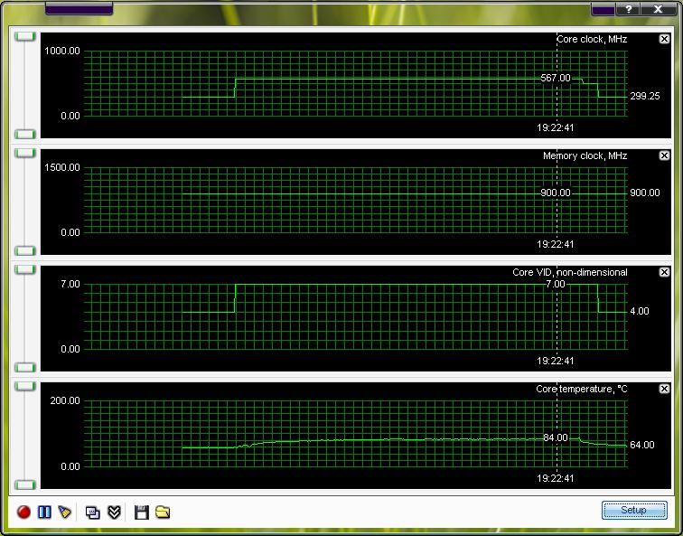

EDIT: Temperaturen:
2D: 60-61°C bei 50% Lüfterdrehzahl
3D: 70-85°C bei 100% Drehzahl
