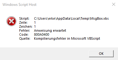

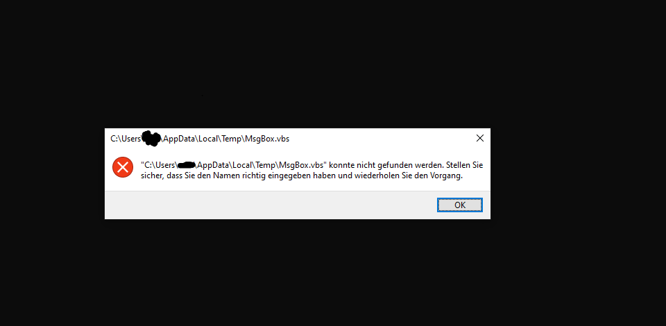

Beim Bild Fehler 1 mit dem Code:
start %M% echo MsgBox _
Beim Bild Fehler 2 mit dem Code:
## Am Ende mit Exit
