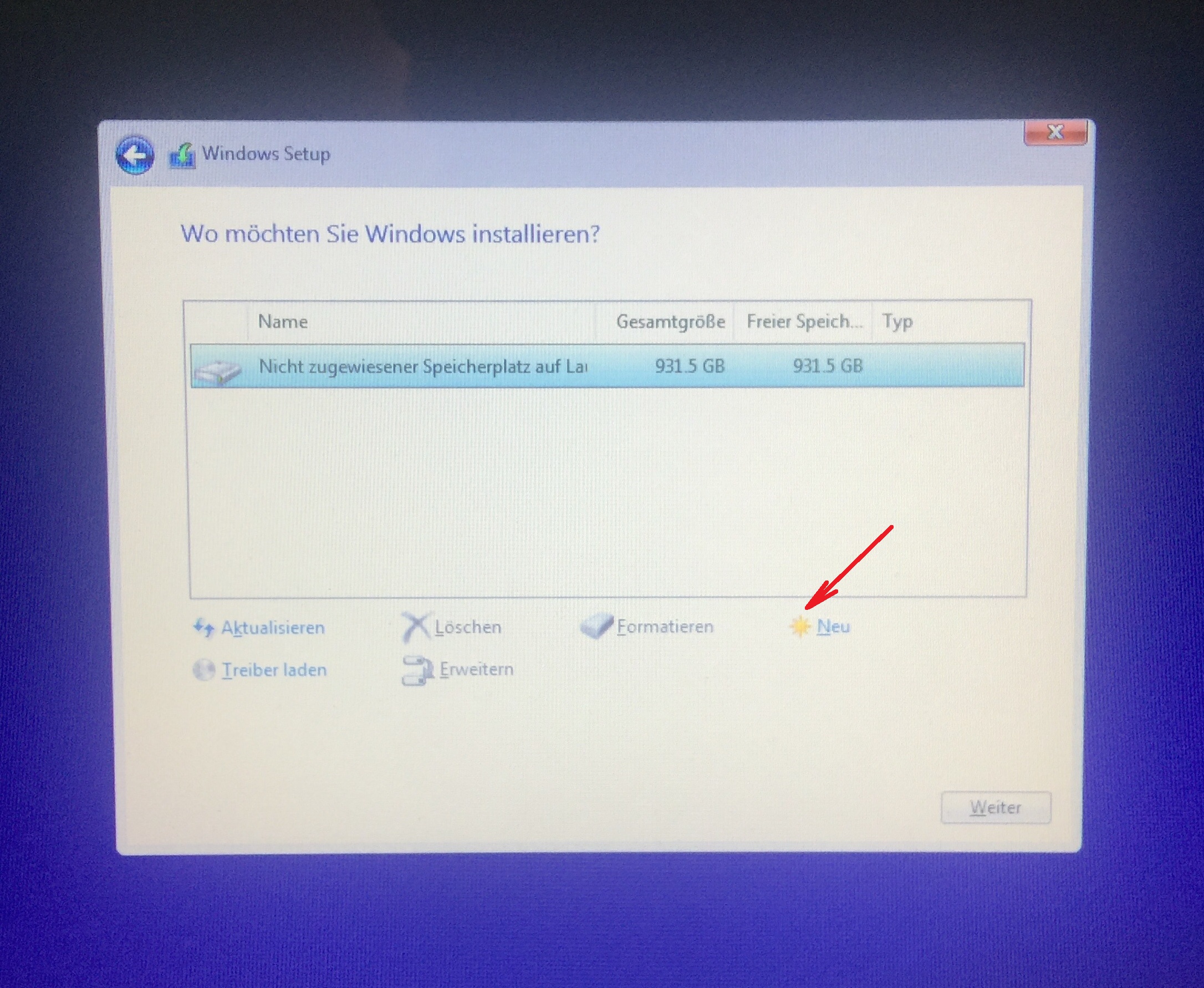

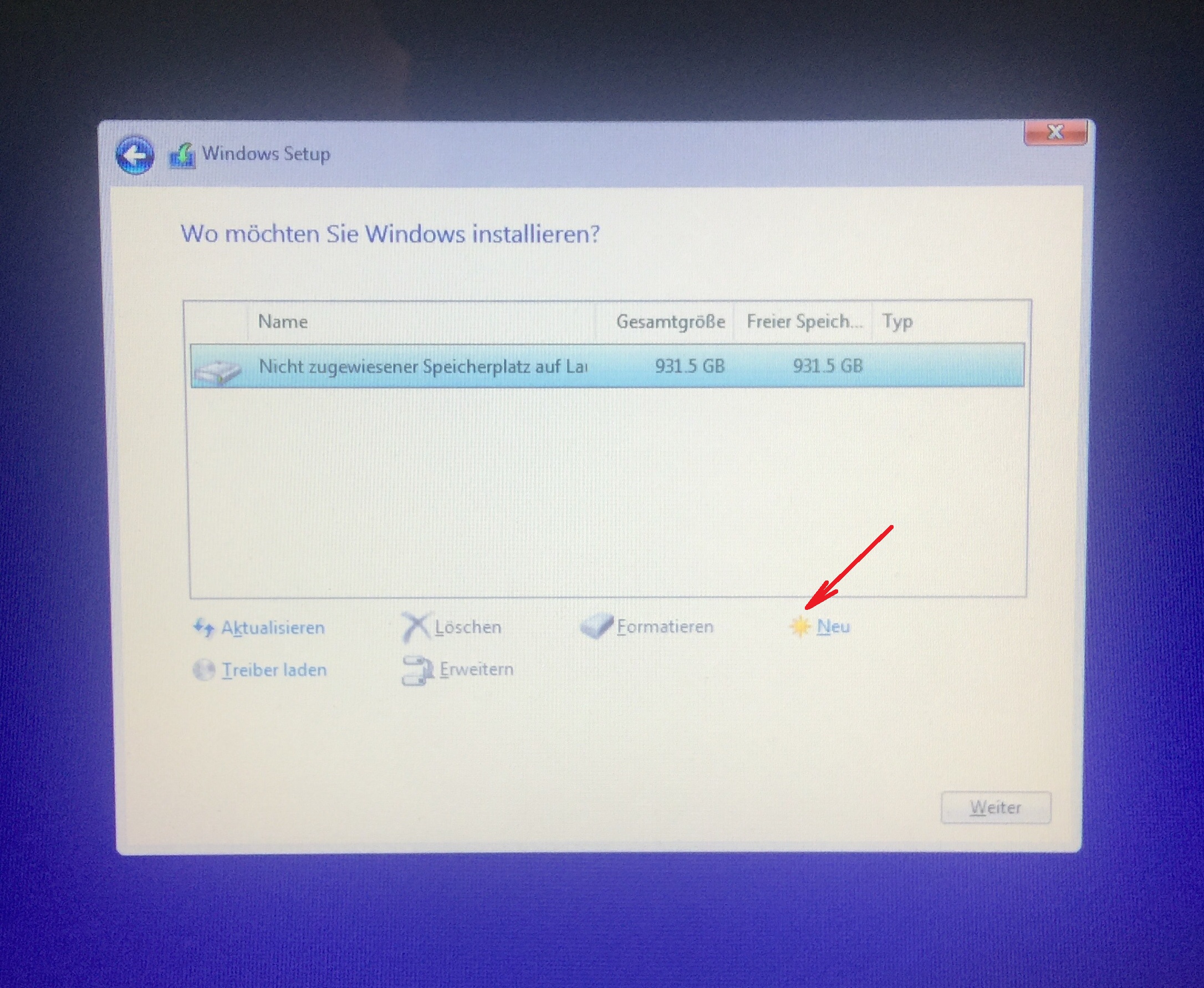

1. booten von SATA Platte einstellen ( in Bios an erster Stelle setzen )!
2. Nach dem Notebook-Start müssen Sie je nach Hersteller die Tasten "ESC, F8, F11 oder F12" drücken, um in das Boot Menü zu gelangen ( Notebook Handbuch nachlesen ).
3. in Boot Menü, DVD Laufwerk Wählen und Windows 10 installieren.
4. neue Wählen, Windows 10 System und Erweiterte Partition erstellen, dann
siehe Bild:

Und evtl auch mal die neuste Version benutzen?
nowel schrieb:
Und danach noch 3 neue Versionen installieren? Nope. Nur, wenn Booten per USB nicht funktioniert, sonst USB stick nehmen und massig Zeit und Fehler sparen.

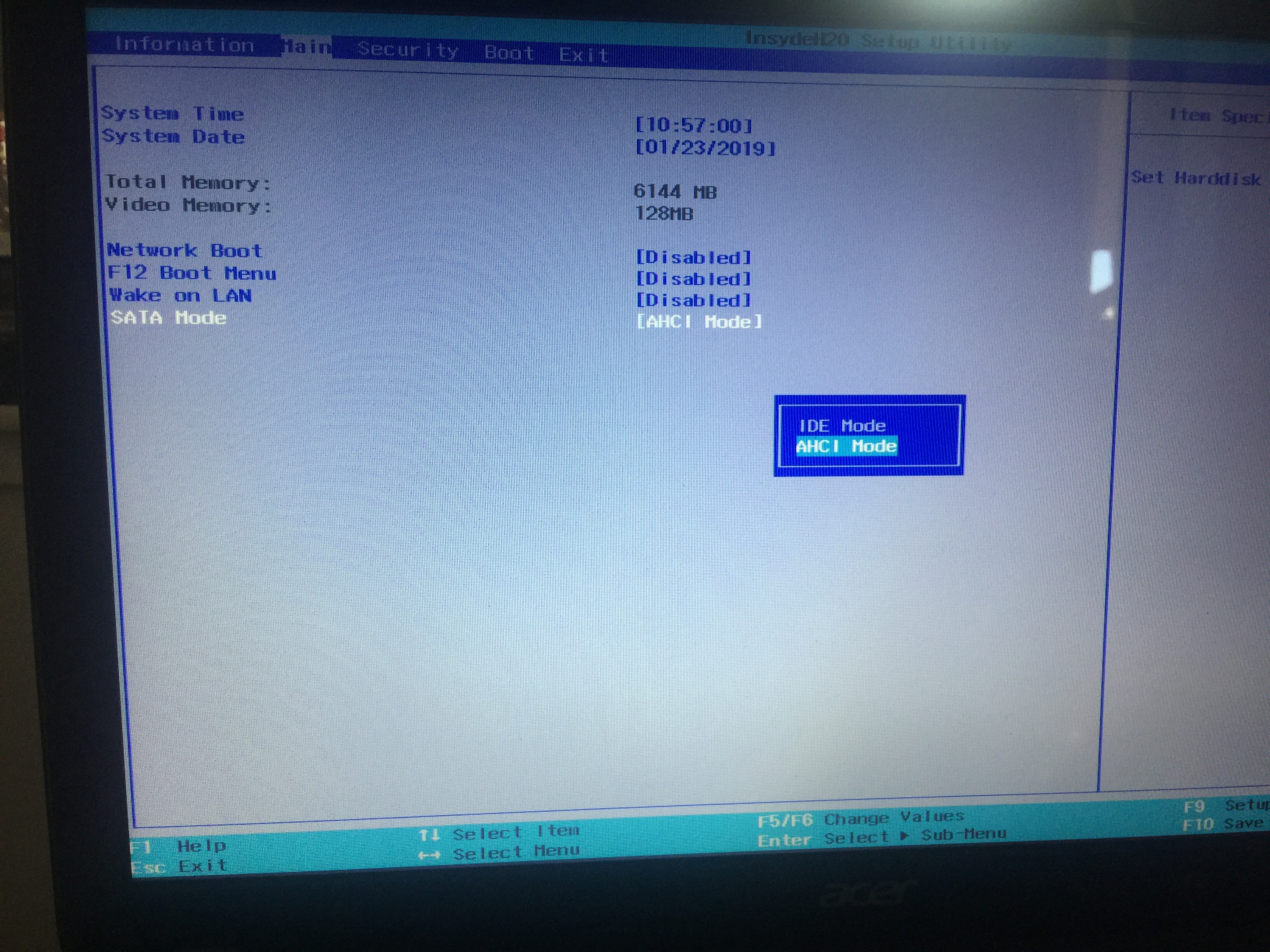

Ich habe leider keine Ahnung wo ich hier irgendwas eingeben kann bezüglich der SATA Platte: Kann im BIOS lediglich die Positionen verändern wie auf diesem Bild ersichtlich:
Ebenso habe ich oben schon beschrieben, dass sich keine neue Partition erstellen lässt.. :(

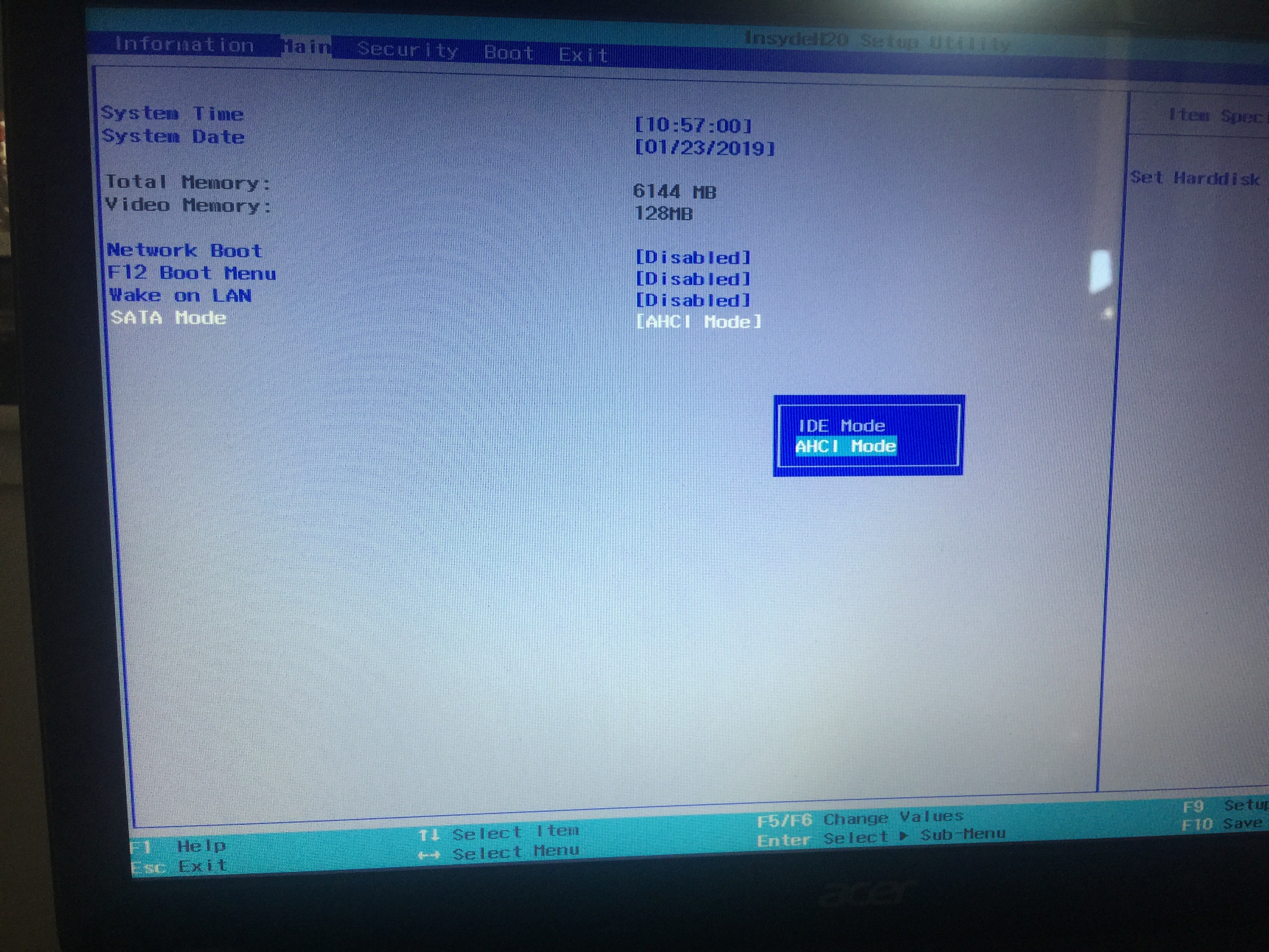

Die einzige SATA Auflistung die ich im Bios finde
Reaktionen: BenHau87
Anhang anzeigen 745585Die einzige SATA Auflistung die ich im Bios finde

@BenHau87
Mit F5 und F6 Tasten kann man Positionen verändern.
SATA Platte ist HD Platte!
Den Modus stellt man aber bei den Bootoptionen ein, oben auf der Seite darüber, wo die einzelnen Geräte aufgelistet sind. Das hat auch mit der Platte selbst nichts zu tun, sondern mit der Installation des Systemes.
Dann kannst Du den F12 Modus auch noch aktivieren. der ist ja disabled, dort wo Du den AHCI Mode einstellst. Dann setze die HDD als erstes Gerät zum Booten ein, so wie es in Post #15 steht und beim starten der Installation wählst Du mit der F12 Taste aus von welchem Laufwerk gebootet werden sollte. Das nutzt Dir ja auch bei einer anderen Platte was.

Es geht um UEFI und Secure Boot, das steht oben über der Auswahl der Geräte.
wird sofort angezeigt das der Laptop nicht Booten kann
Weil die Hdd evtl gar nicht erkannt wird, normalerweise wird dort der Name angezeigt und wenn kein USB Gerät steckt, kann man es ja auch nicht auswählen wenn der F12 Modus deaktiviert wurde.
