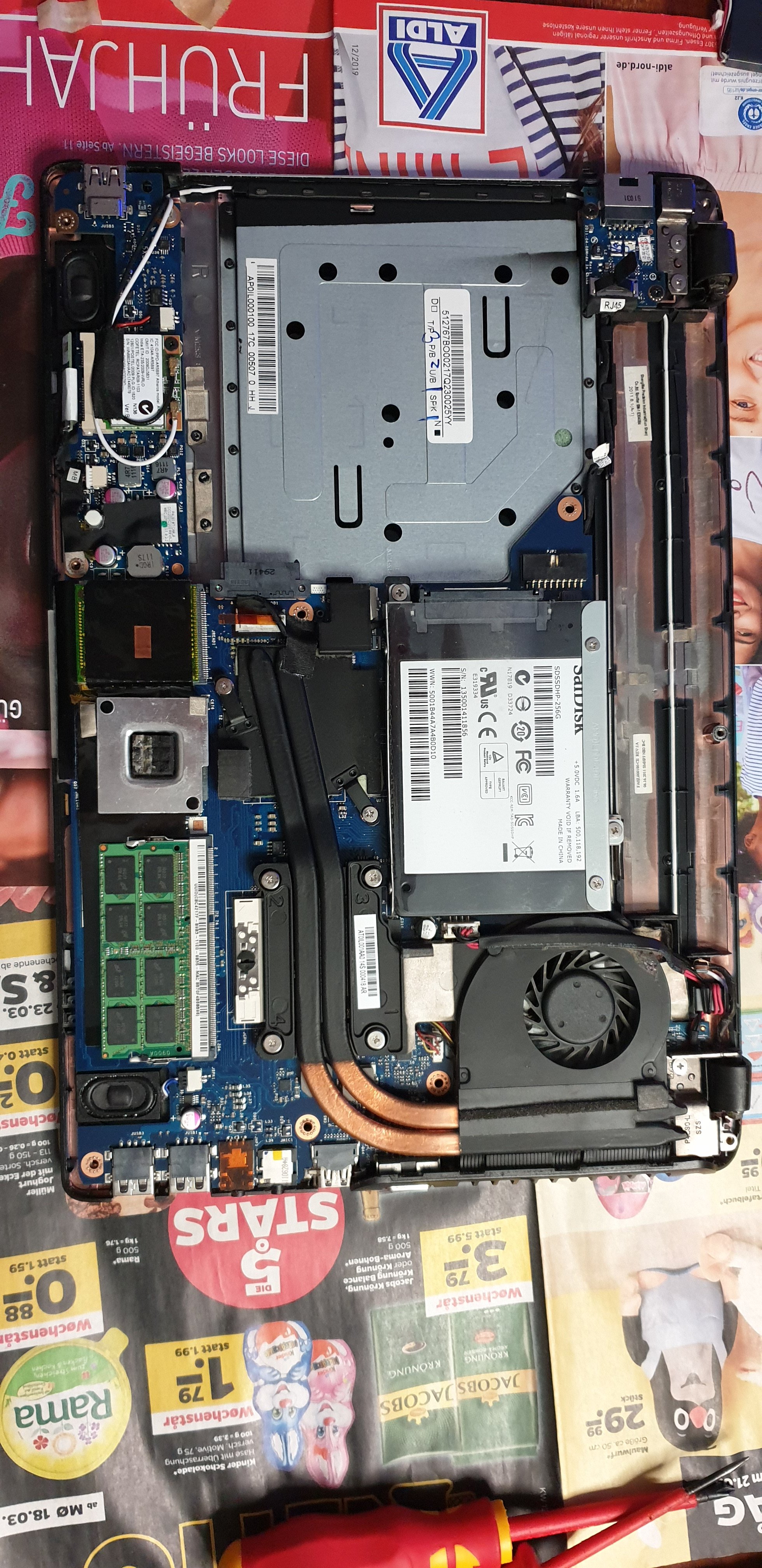

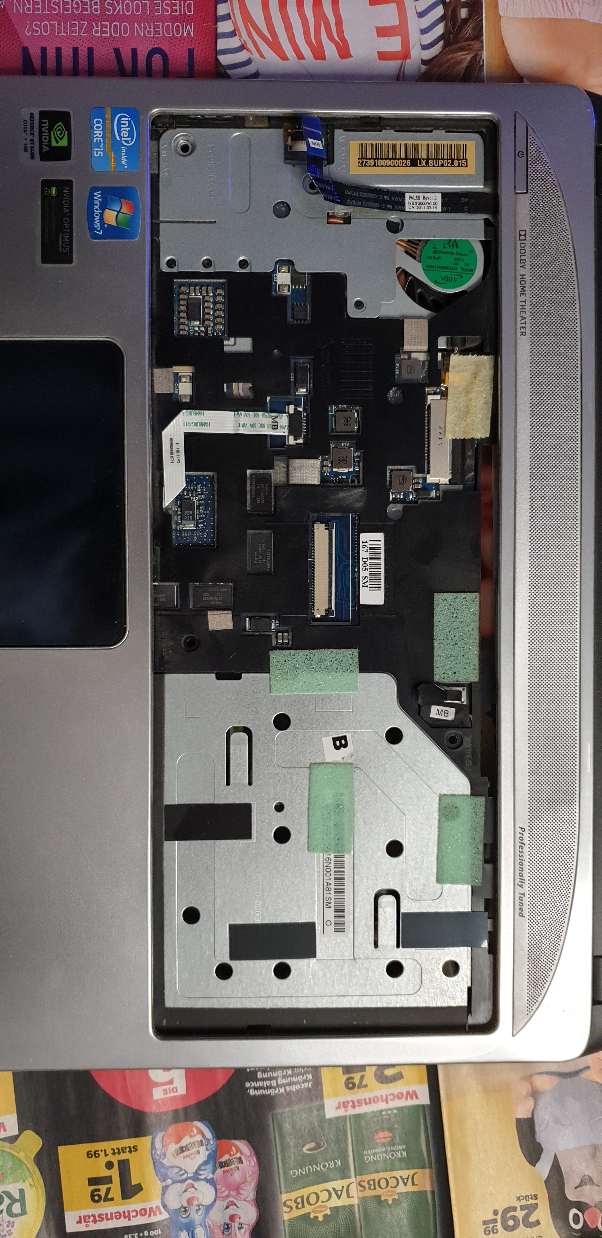

Jetzt habe ich den Laptop mal ausgeschraubt und ich finde die CMOS Batterie einfach nicht. Kann mir anhand der Bilder eventuell jemand sagen wo sie ist ?
Was können noch die Fehler sein?

Die BIOS-Batterie und der Akku sind zwei vollkommen verschiedene Sachen und haben absolut nichts miteinander zu tun.

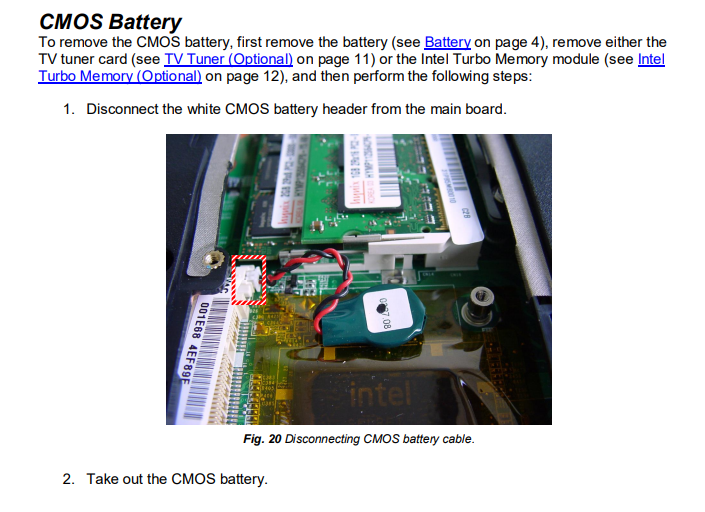

Irgendwo noch verdeckt von einer anderen Komponente oder auf der anderen Seite des Mainboards.
765348
ftp://ftp.packardbell.com/pub/itemnr/7448740000/EasyNote_SL_Disassembly_Manual.pdf

Vermutlich links neben dem Touchpad, also noch verdeckt.
Ähnlich hier:
