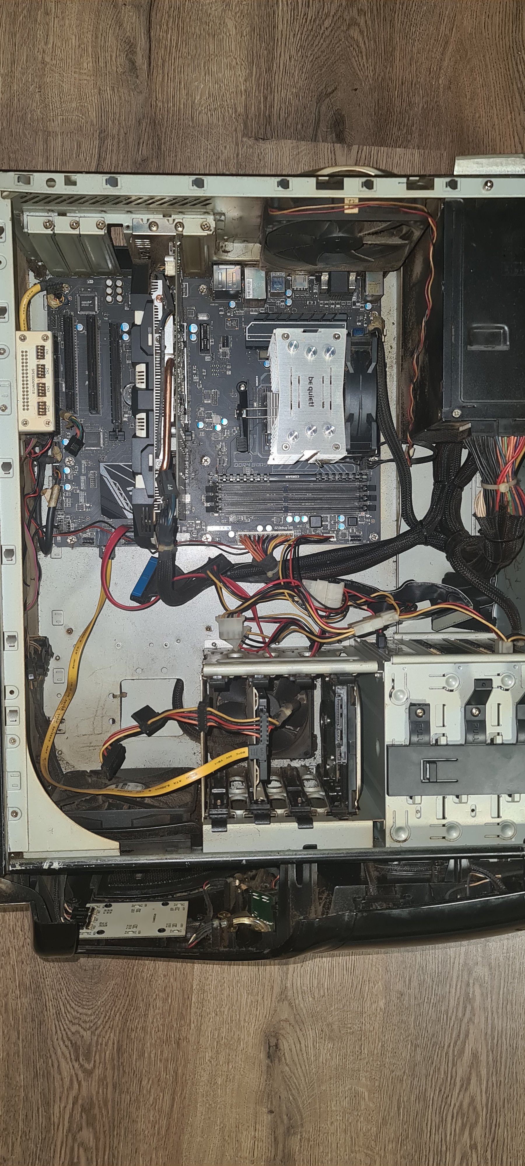

Ich hatte vor die Win11 Kompatibilität auf die Probe zu stellen und dafür nach der Möglichkeit zur Aktivierung von TPM gesucht die ich letztendlich auch gefunden habe. Dabei ist mir das A- XMP aufgefallen u ich habe es, mit der Absicht die volle Bandbreite des RAM auszunutzen, aktiviert. Mit dem Neustart fiel direkt auf dass weder TV, noch Tastatur oder Maus funktionieren. Beim erneuten Anschluss der Maus leuchtete sie kurz, aber ging direkt wieder aus. Ich habe dem Rechner 15min Zeit gelassen u ihn dann mit dem Power Button neugestartet aber mit demselben Ergebnis. In einigen Artikeln wird von Problemen mit A-XMP gesprochen u empfohlen einen Cmos Reset durchzuführen, also das UEFI bzw. Bios zurückzusetzen. Das habe ich über das Entfernen der Batterie versucht u alle Kabelverbindungen überprüft da ich den Rechner auch ein wenig gesäubert habe. Das letztendliche Problem ist dass der Reset anscheinend nicht so funktioniert hat wie ich es erwartet habe. Denn seit dem Einbau der Batterie u dem erneuten Stromanschluss startet der PC gar nicht mehr. Immer wenn ich die Batterie aus- u nach 10 Minuten wieder einbaue, wieder das Stromkabel anstecke u den Power Button drücke, geht der PC für einen Sekundenbruchteil an, zeigt dabei seine Beleuchtung u schaltet sich sofort wieder ab.
Ich habe mittlerweile eine neue Batterie verbaut, den Reset über den Jumper versucht, 3 der RAM Riegel entfernt u nocheinmal alle Kabelverbindungen überprüft, bei denen aber alles fest sitzt u ich nicht wüsste was ich beim Aufrüsten vor einigen Jahren falsch gemacht haben könnte, zumal der Rechner seitdem immer ohne Probleme lief. Bin was das angeht aber auch kein Fachmann. Seit der Aufrüstung liefen leider nur CPU-, GPU-, Netzteil- und ein Gehäuselüfter aber das hat auch nie Probleme oder wirklich hohe Temperaturen verursacht. Das einzige was mir auffällt ist dass die Cmos Batterie an sich ein wenig locker sitzt. Es ist aber definitiv die richtige u bei der alten ist es genau so. Hab auch gelesen dass der PC normalerweise auch ohne diese zumindest starten sollte.

mit verlaub: die verkabelung ist würg, rein optisch, ein zusammengestoppelter kabelsalat.
das ganze assembling ist dubios & verdächtig.
abstandshalter gesetzt? obwohl: da jetzt alle möglichen fettnäpchen durchzugehen spreng das etwas.
und auf den lüfterblättern des gehäuselüfters scheint sich eine evolution zu entwickeln. eine der staubmilben.

2. Das Netzteil ist von 2008 und nicht für moderne Lastwechsel ausgelegt. Aufgrund des Alters ist sowieso irgendwann mit dem Netzteiltod zu rechnen. Zudem sehen viele Stecker arg "abgenudelt" aus.
3. Das Bild zeigt das gesäuberte Innenleben? Ich sehe da einen Raucherhaushalt. Das tut den Komponenten nicht gut. Das da das Netzteil nach 15 Jahren Probleme bereitet, würde mich nicht wundern.

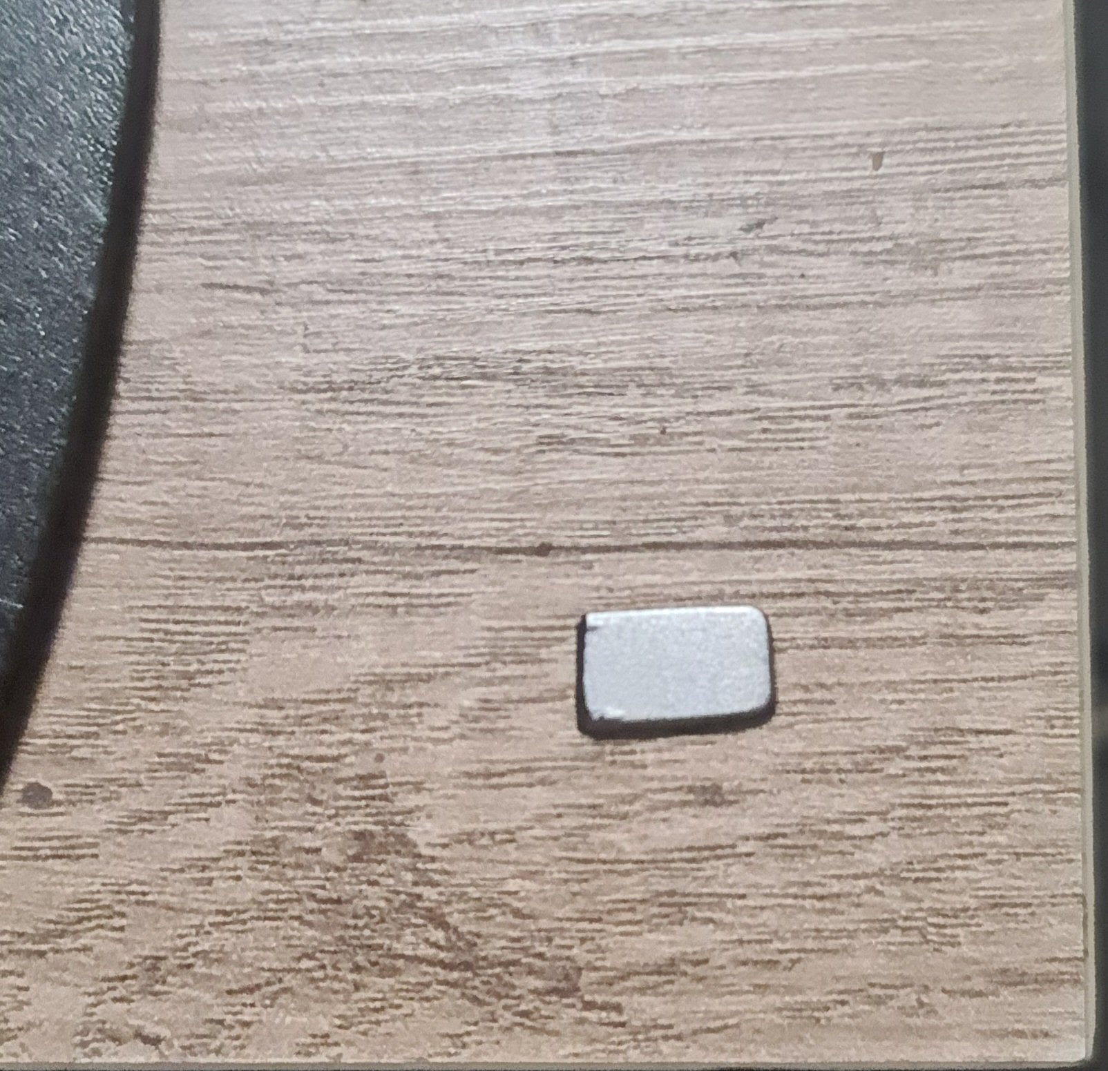

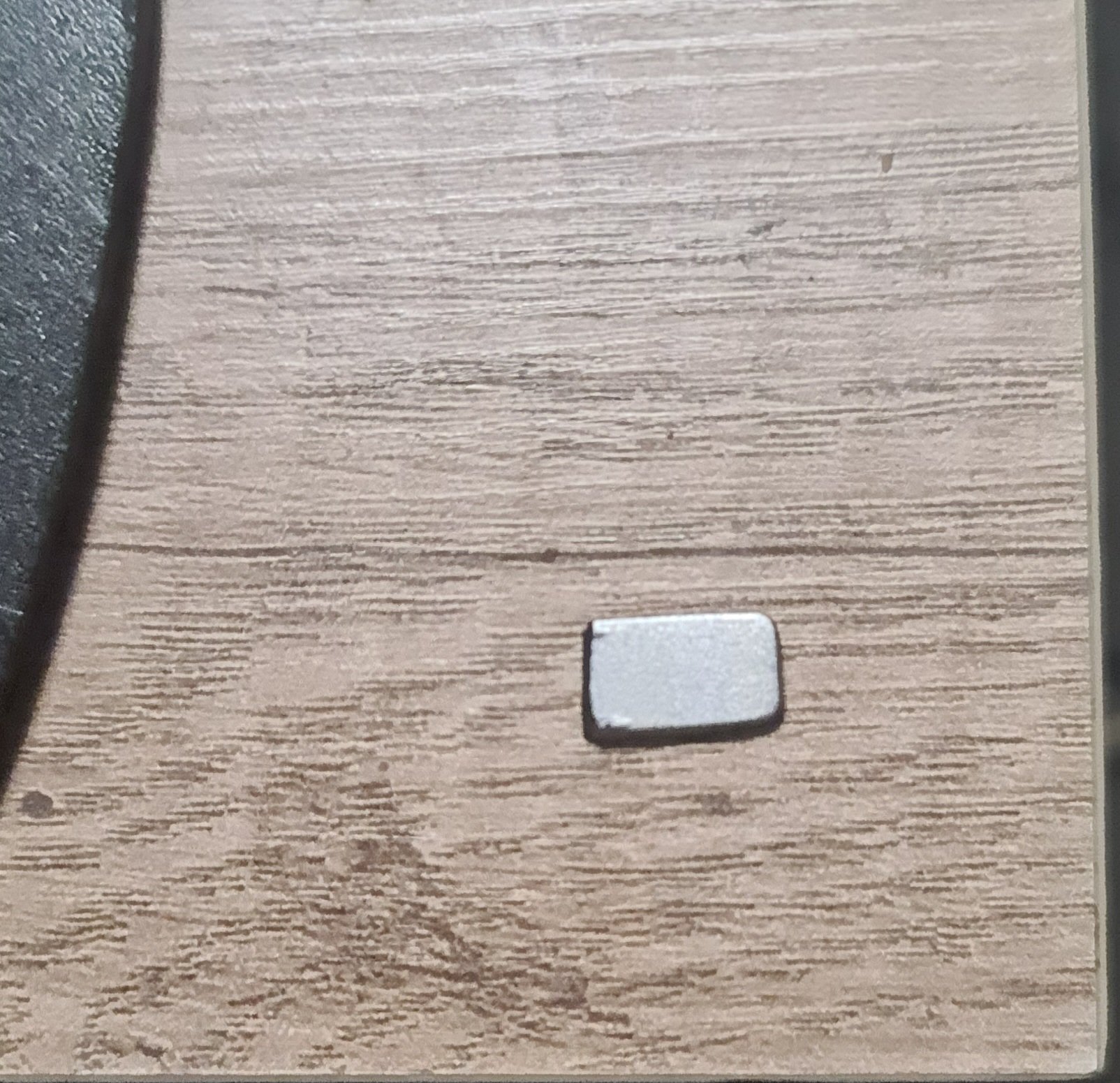

Also ein Raucherhaushalt ist es u es ging mir ja erstmal nur darum das Innenleben ein wenig vom Staub zu befreien. Mittlerweile hab ich das Problem aber lösen können. Bei der Reinigung hat sich eine Art Metallkappe von einem Bauteil des Mainboards gelöst u sich die ganze Zeit versteckt. Seit das mit dem letzten Versuch herauszufinden wo der Fehler liegt, hinausgefallen ist, läuft der PC wieder ohne direktes Ausschalten. Ich hatte zwar zunächst Probleme überhaupt von der Festplatte u Windows zu laden aber das hat wohl mehr am gewechselten SATA- Kabel gelegen. Jedenfalls lässt sich durch ein anderes Kabel wieder wie gewünscht nutzen. Also weder GPU noch CPU, Netzteil oder ein nicht mehr nutzbares Motherboard waren das Problem. Um einmal etwas zum PC zu sagen, es war zu Beginn ein Alienware Area 51 System von 2007/2008 das ich vor einigen Jahren mal ein wenig aufgerüstet habe. Ich hatte eigentlich nie ernsthafte Probleme mit dem Gerät u mit dem Netzteil sowieso nicht. Eigentlich war ich vor meinem Post eher überrascht dass er sich trotz der recht alten Teile noch recht gut zum Spielen eignete. Ich zocke damit halt auch eher Games wie F1 2023, CS2, LoL, The Witcher 3 usw. aber in besserer Qualität u dabei deutlich flüssiger als ich erwartet hätte.

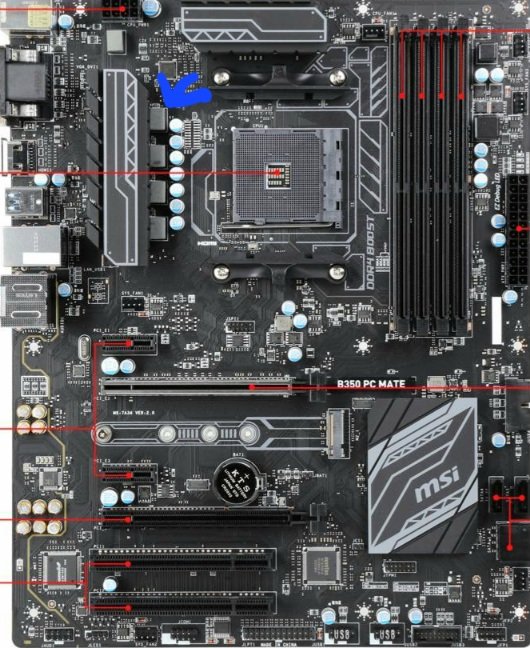

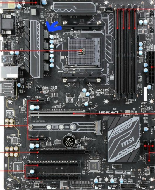

Also ich kann es mir nur so vorstellen dass diese Metallkappe die zu den Bauteilen des Mainboards gehört aber beim Reinigen abgebrochen ist, für Kurzschlüsse gesorgt hat, weswegen sich der PC eine Nanosekunde nach dem Drücken des Powerknopfes wieder ausgeschaltet hat (also kein Problem durch XMP oder ähnliches). Ich hab zu wenig Ahnung um andere Vermutungen aufzustellen. Jedenfalls ist sie herausgefallen als ich den PC zur erneuten Überprüfung der Kabel auf die Seite gedreht habe u seitdem geht wieder alles.Ich weiß zwar woher das Teil kommt aber nicht wofür es zuständig ist. Hab mal ein Bild eines gesunden B350m PC Mate mit hochgeladen u die Kappe markiert die bei mir fehlt. Außerdem noch ein Foto der Kappe selbst so wie ich sie gefunden habe.

Kuehlkoerper/Abdeckung fuer Etwas in der Gegend der Spannungswandler.

Ja in verschiedenen Videos wurde viel über Spannungswandler an dieser Stelle von Mainboards erzählt. Deswegen hab ich überlegt ob es diese bei mir auch betrifft. Hat ein Fehlen dieser Kühlkörper denn besondere oder drastische Konsequenzen? Wäre es vllt sogar möglich diesen Teil mit wenig Kenntnissen u Aufwand selbst zu reparieren?
Das Teil wo der Kuehlkoerper drauf war hat nicht ohne Grund einen Kuehlkoerper.
In Theorie gibt es immer noch Waermeleitkleber oder selbstklebende Waermeleitpads. @MikeRosoft90
