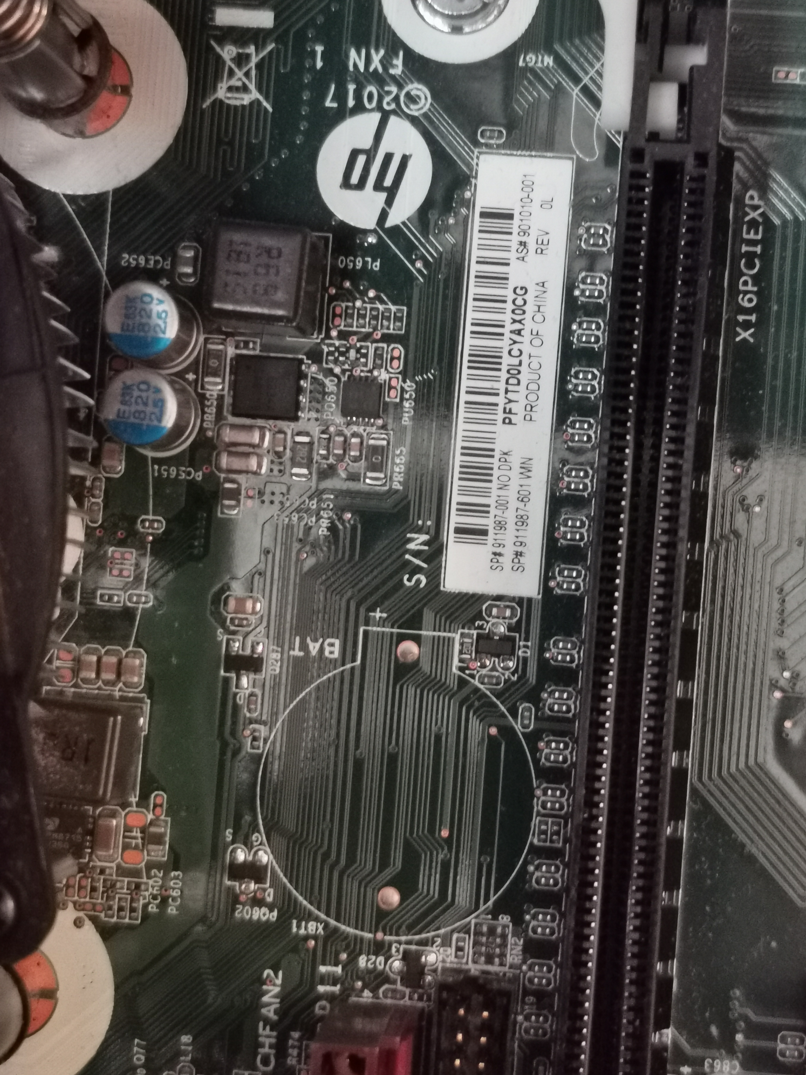

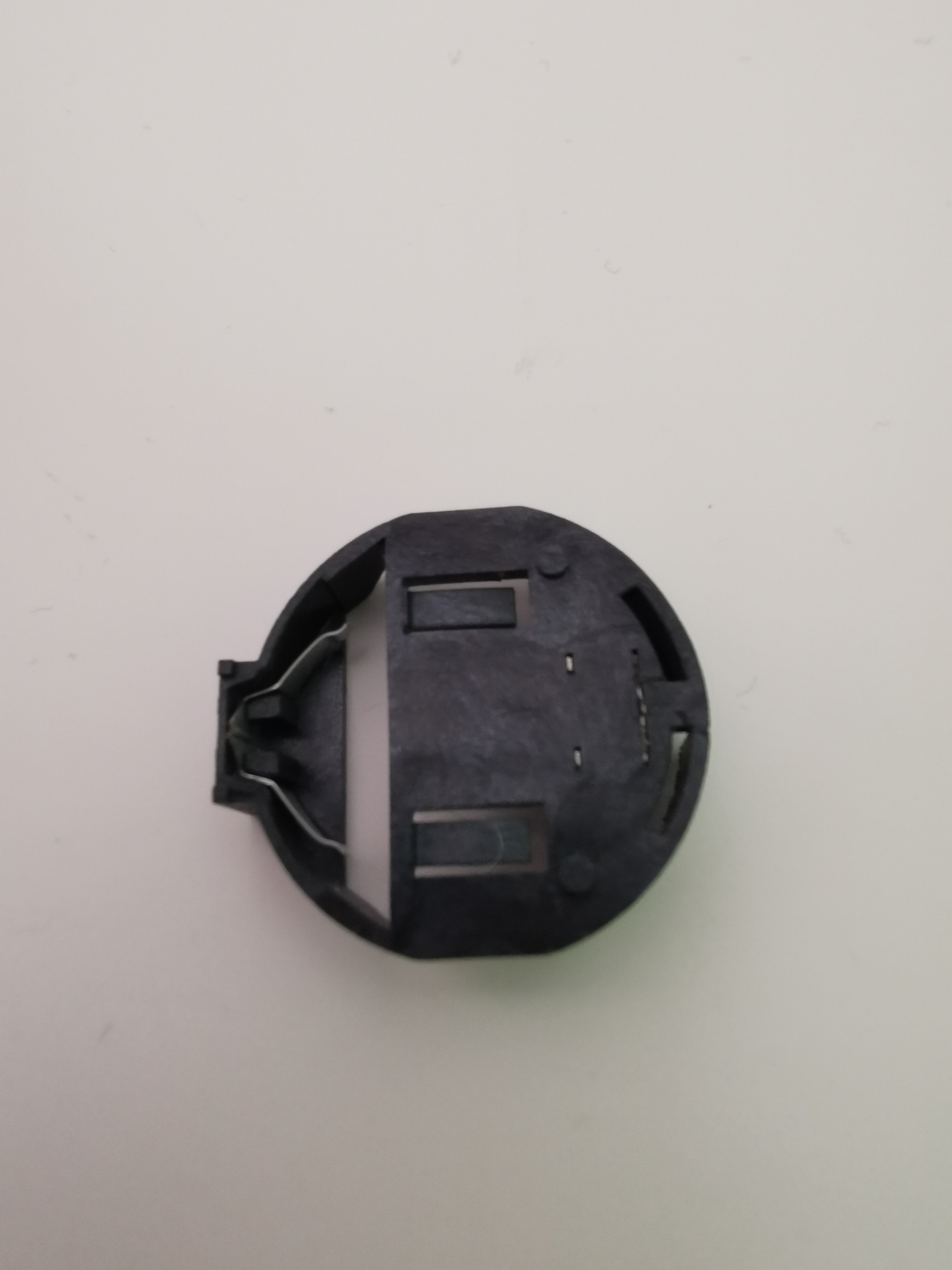

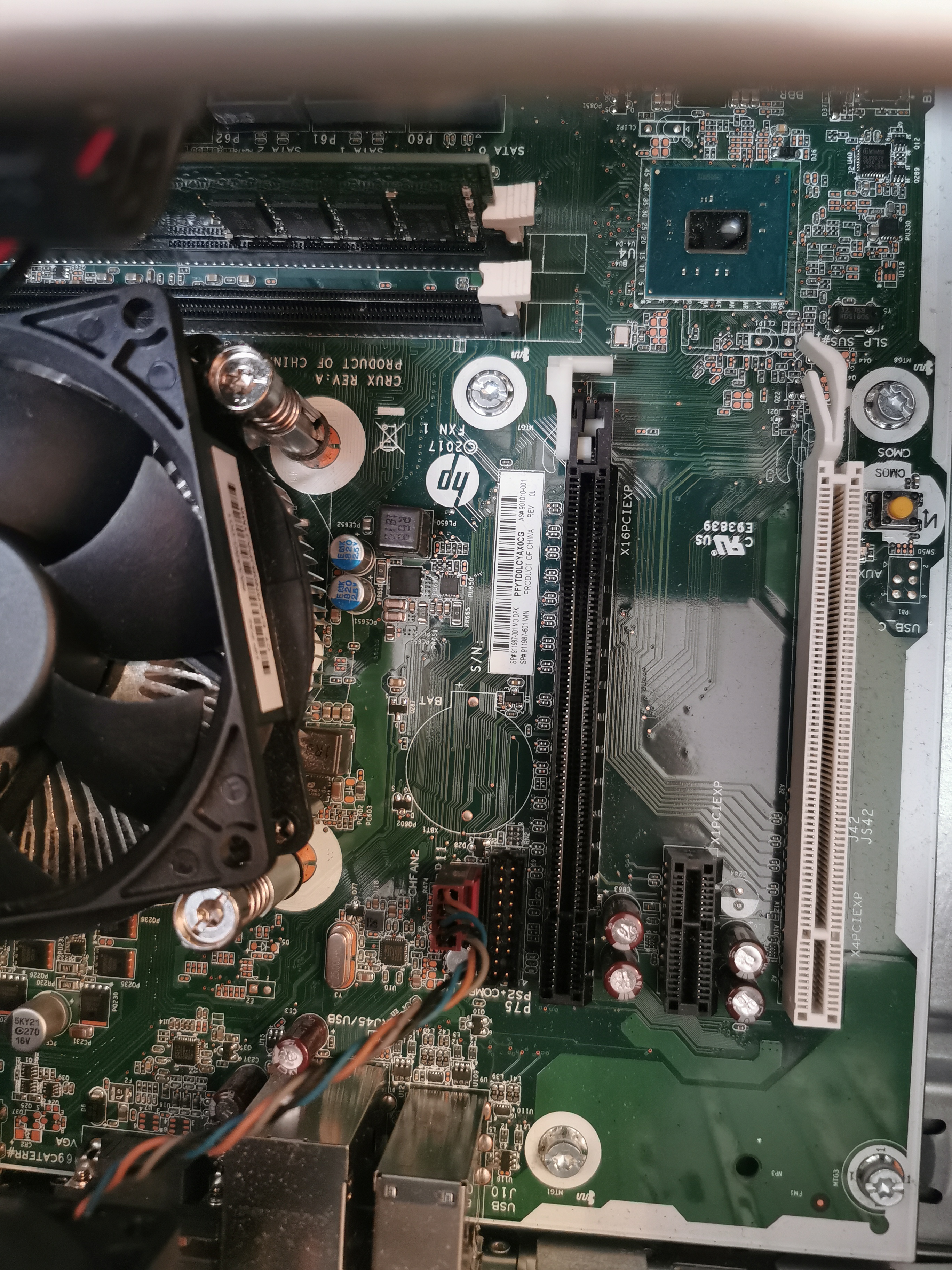

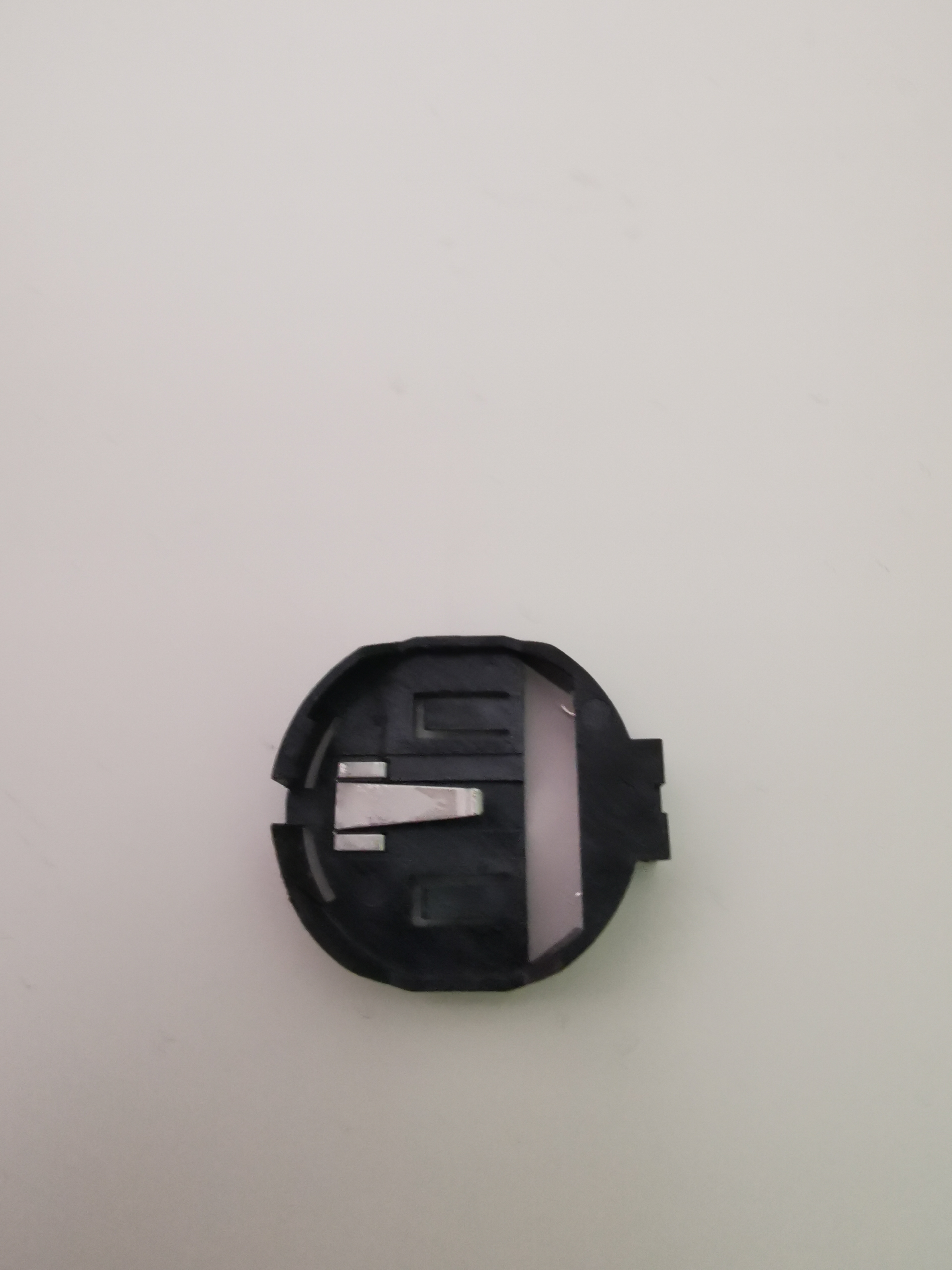

Thema soll hier sein ein DELL Desktop PC.
Ca 8 Jahre alt.
Beim Wechseln der CMOS Batterie ist der Batteriehalter abgebrochen.
Der Bruch erfolgte glatt, die Pins stecken glatt in den "Löchern".
Könnt ihr mir bitte helfen, wie ich einen neuen Halter wieder eingebaut bekomme oder das CMOS Batterie-Thema wieder in Ordnung bringen kann? PC läuft soweit normal, nervig war halt beim starten die Fehlermeldung sowie piepen.

Bilder sagen mehr als tausend Worte, dann kann man auch sinnvolle Tips geben.
Wäre schön das Modell zu wissen. Zur Not Batteriehalter ab und neuen auflöten.

hast du mal ein bild? man kann diesen halter bestimmt austauschen und neu einlöten, andererseits könnte etwas gut platziertes klebeband auch abhilfe schaffen
oder, um ehrlich zu sein, einen Tropfen (!) Heißkleber die Batterie fixieren.
Reaktionen: cosmo45, Restart001 und Rabitt44
Kommt alleine auf dein Geschick an, was soll man da schreiben?
Neu löten, Heißkleber, irgendwie festklemmen, was im 3D Drucker entwerfen, gibt viele Möglichkeiten.

Gibt auch Batteriehalter mit Kabel zu kaufen. Lässt sich dann drauf löten.
Suche nach CR2032 Halter.
Reaktionen: cosmo45 und Netvampire
Ok, habe welche gefunden.
Ergo, Stecker abschneiden und dann die beiden Kabel an die entsprechenden Kontakte festmachen/löten, korrekt? Hatte jetzt nur Batterien mit Kabel inkl Stecker gefunden.
Kannst du so machen.
Mit der Batterie direkt mit Kabel musst du nur auf die korrekte Spannung achten. Das würde dann auch gehen, nur müsstest du irgendwann dann halt die Batterie inkl. des Kabels erneut austauschen. Mit einer Halterung lässt sich später halt nur die Batterie, ohne nochmal Löten zu müssen, austauschen.
3V haben die CR2032 doch meist.
Gibt es auch alternativen, wenn keine Lötstation vorhanden?
Für das bißchen löten reicht ein Lötkolben. Bekommt man ab 15 Euro und wenn du dich damit nicht auskennst dann suchst du einen Fachmann auf der Fernseher usw repariert. Der wird diese Kleinigkeiten auch für kleines Geld löten.
