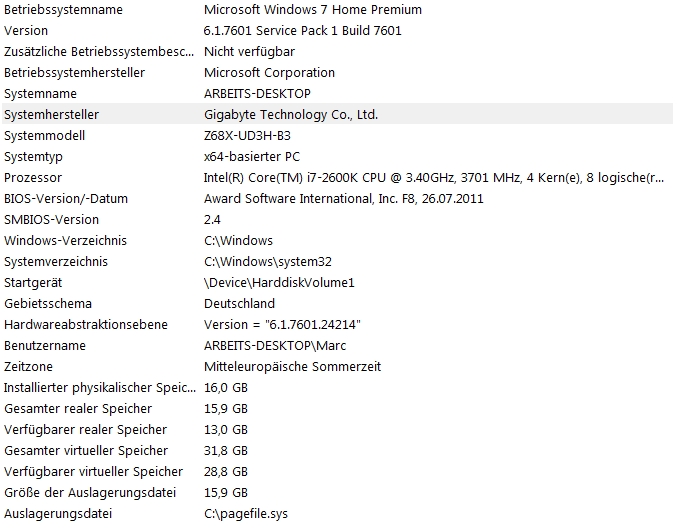

Meine Systeminfo hänge ich mal als Jpeg an. Das System ist (mit wenigen Festplatten-Erneuerungen) bereits 7 Jahre alt, lief sonst aber ohne Probleme.
