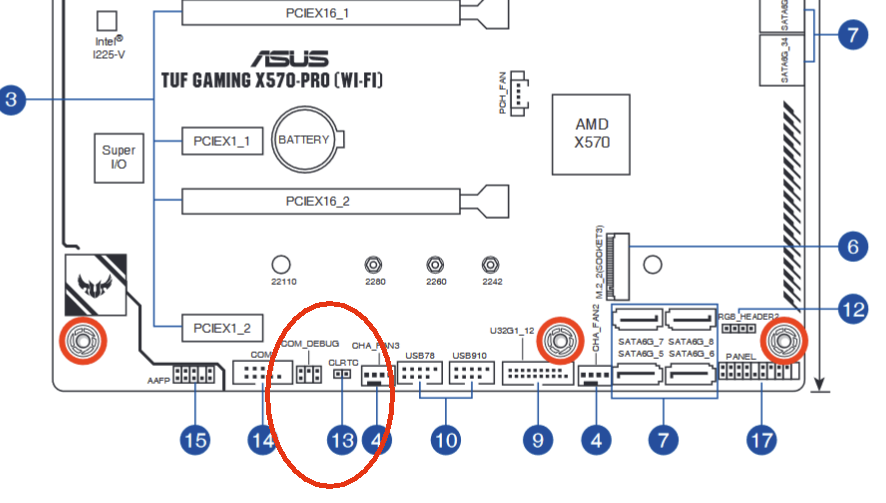

Hallo wollte heute meinen Ram overclocken als ich das gemacht habe ging der pc nicht mehr an, habe mich informiert und muss einen CMOS Reset machen
Habe den pc aufgemacht und die GPU Stecker abgemacht, Schrauben entfernt, als ich den clp entfernen wollte geht der nicht runter oder ich finde ihn einfach nicht, habe also den Pc wieder zusammengebaut und bin jetzt planlos verzweifelt, hilfe wäre sehr nett!
die beiden Pins bei Nummer 13 überbrücken, zB mit einem Schraubenzieher (nur dran halten!)

OK. Also Strom ab, GPU raus, die Pins brücken (LAUT HANDBUCH!!!); GPU wieder rein und Strom dran.
Bitte mach die Kiste nicht durch unqualifiziertes Gefummel kaputt! Schraubenzieher dranhalten ist unqualifiziert, weil nicht definiert. Man braucht einen Jumper dafür!

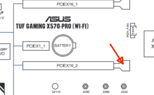

den Hebel runterdrücken
danach bitte die Grafikkarte in den oberen Slot

Du musst diese beiden Pins, Nr. 13 kurz kurzschließen.
Dafür muss das Netzkabel zuvor vom Strom.
Hast du die GPU im unterem Slot?
Diese muss nach oben hin.

Die beiden Pins sind ganz unten in der MItte vom Board..

Die CMOS-Reset-Pins müssen für ca. drei Sekunden mit einem Jumper gebrückt werden, danach den Jumper abziehen und die Kiste neu starten.
