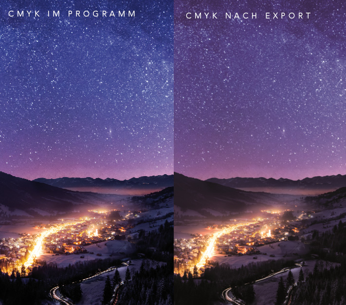

ich muss für ein Bild das gedruckt wird, die Druckdaten in CMYK anlegen.
Im Illustrator habe ich nun das Bild als CMYK angelegt und es wird so angezeigt wie es sein soll, exportiere ich nun das Ganze als PDF oder Jpg in CMYK wird alles extrem flau und die Farben verändern sich teils sehr stark.
Hier ein Beispiel:
Meine Frage wäre jetzt wie das Bild nach dem Export im Druck rauskommen wird, kann es leider nicht testen gerade.
Wäre super wenn mir da jemand helfen könnte und vielleicht habe ich ja auch einen Fehler im Workflow.

die frage ist: hat das format pdf limits in bezug auf qualitätseinstellungen usw.? oder passiert es dir jetzt nur zum ersten mal, obwohl du schon mehrere sachen davor schon als pdf exportiert hast?
Wie sieht es mit Farbprofilen aus [1]? Ich denke der Illustrator wird Farbprofile unterstützen. Der Adobe PDF Reader scheint aber kein Farbmanagement zu unterstützen [2], Adobe Acrobat soll hier in der Vollversion [3] sogar ein Softproofing anbieten.
Du kannst auch mal die Demo von Callas PDF [4] austesten, ob hier die Farben stimmen bzw. Farbprofile ordentlich unterstützt werden.

erstmal solltest du ein anderes ausgabeformat nutzen für die druckerei .... eps z.B und zweitens solltest du natürlich darauf achten das beim speichern das Farbprofil mitgespeichert wird. ich denke denke das der illustrator jpegs standartmässig im srgb format speichert.
was ist das für ein CMYK profil?
was bedeutet "CMYK export"?
sind das vektordaten oder ein pixelbild? oder beides gemischt?
falls pixelbild, wozu illustrator?
und die letzte frage: falls es zuerst ein RGB bild war, wann hast du es in CMYK konvertiert? falls nur beim export wirst du IMMER einen unterschied sehen, da RGB und CMYK komplett anders aufgebaut ist. (addive und subtraktive farbmischung)
