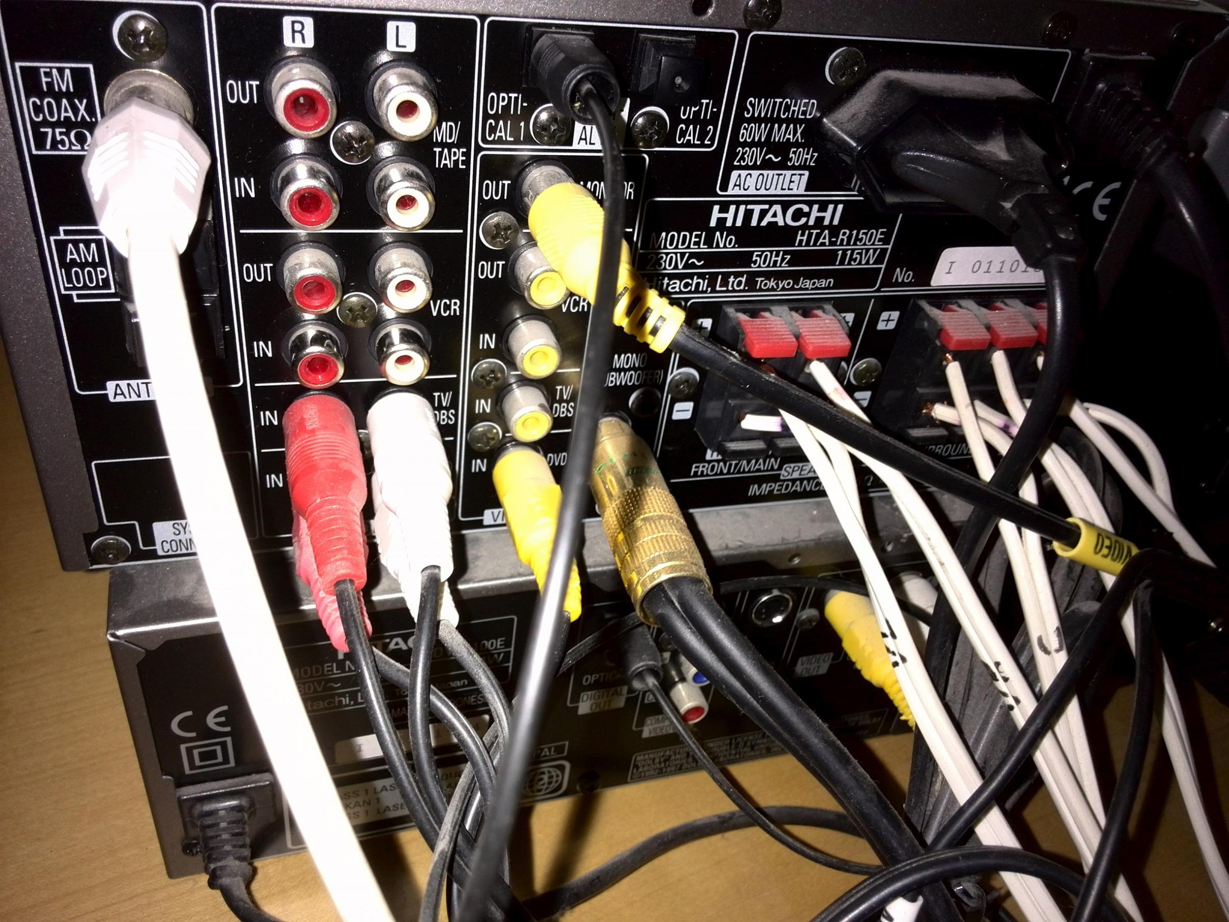

Aber ich habe gerade gesehen, dass am Verstärker noch ein optischer Anschluss frei ist, allerdings ist mir nicht ganz klar zu welcher "Function" der jetzt gehört. (Also Tape,VCR,..)
Ich hab mal ein Bild gemacht:
lg
Scheint Optical out zu sein, bringt Dir also nichts:
http://www.gebruikershandleiding.com/Hitachi-HCUR700E/preview-handleiding-32076.html?page=0038
Edit: Stimmt - scheint doch ein Opt-In zu sein - gar nicht einfach ein Bild von dem Teil zu finden .
ABer : was mir auffällt: Das ist nur ein Surround-Receiver, der kann gar kein echtes 5.1 oder DTS. Ist die Frage, ob Du nicht auch einen ähnlichen Ton nur über die Stereo-In-Buchsen hinkriegen würdest, Surround kann man nämlich meines Wissens aus Stereo "errechnen" bzw. der klangliche Unterschied ist minimal, weil die Rearboxen ja nur "mitklingen"

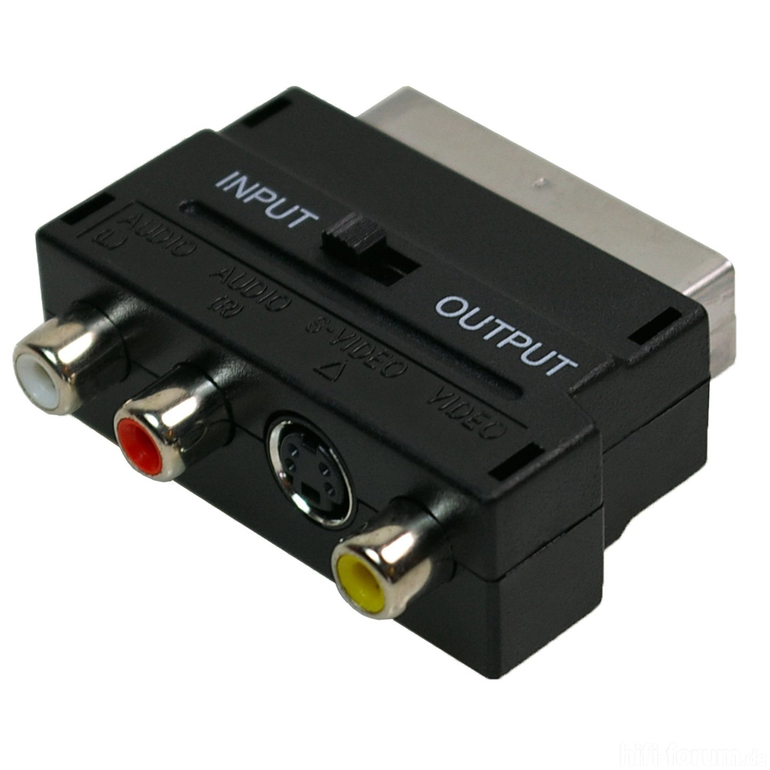

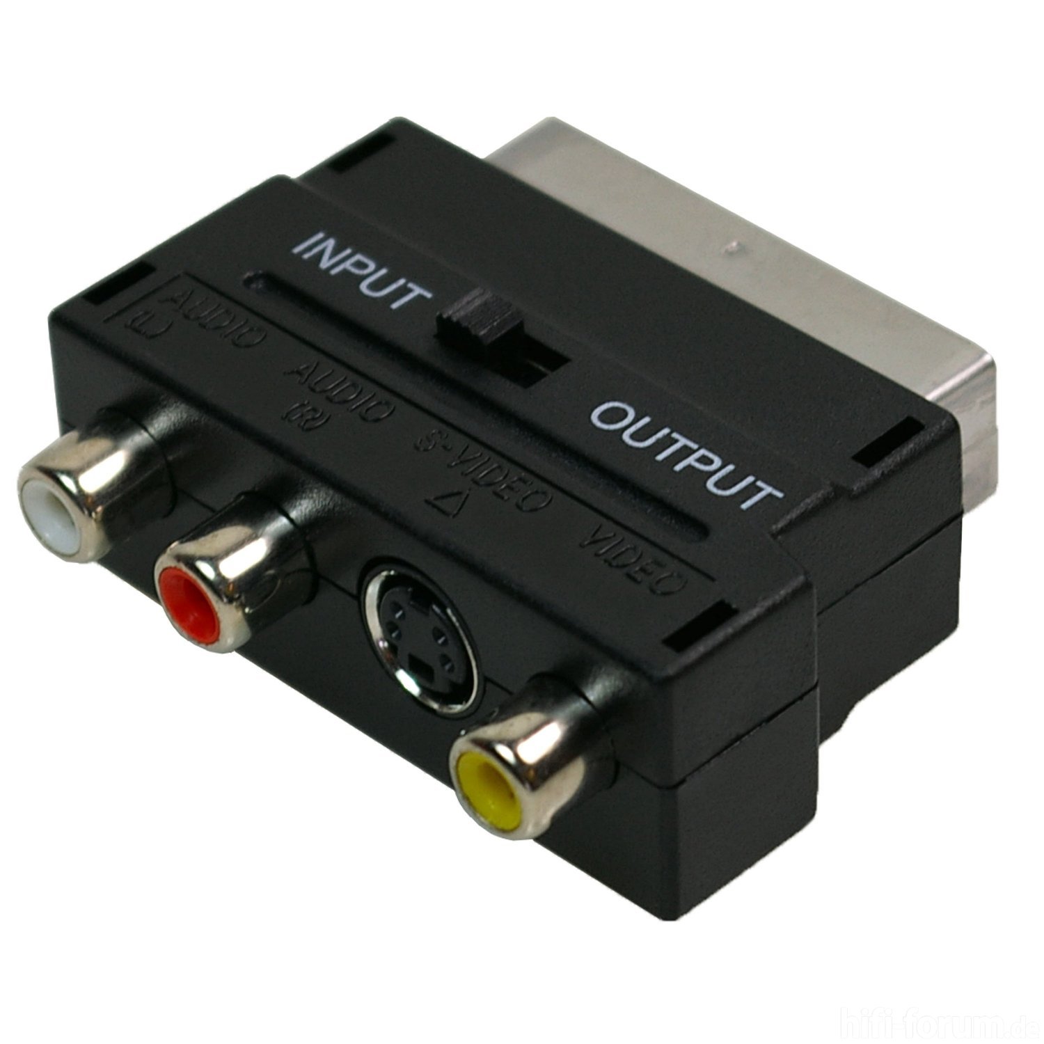

du brauchst nur einen SCART Adapter, kein Kabel, der kostet sogut wie gar nichts :)
Der Ausgang an deiner Soundkarte ist ein Kombinierter, da wird im mini Adapter nichts gewandelt.

Da gibt es kein einfaches Kabel für, dein Sat-Receiver hat ja ein Koaxial Digitalausgang und du mochtest ja auf ein SPIDF/Toslink (Lichtleiter) Eingang, also muss ein Wandler her, so einer wie oben.
Der Scart-Ausgang ist ja schon Analog, deswegen brauch man hier keinen Wandler, du brauchst zu den Scart-Adapter nur ein Cinch-Audio Kabel z.B.: http://www.conrad.de/ce/de/product/...Stecker-150-m-Schwarz-SpeaKa?ref=searchDetail
Sonnst kann man natürlich auch ein fertiges Adapter-Kabel nehmen z.B.:
http://www.conrad.de/ce/de/product/325332/SCART-2-Cinch-Adapterkabel-2-m?ref=searchDetail
